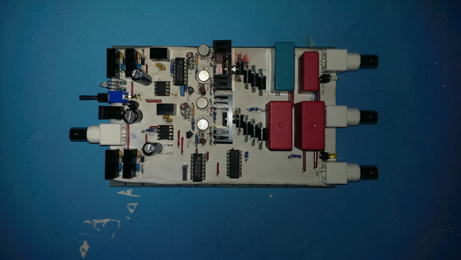

Hallo, als ich gestern wieder damit beschäftigt war, das Layout einer Lochrasterplatine zu entwerfen, kam mir eine Idee: Warum sollten nicht einfach alle ICs auf die Platine gelötet werden, Stützkondensatoren natürlich daneben und halt die Widerstände und/oder Kondensatoren die an den Pins der ICs hängen. Dann würde man die ICs untereinander mit isolieren Kabeln verbinden. Nachteile: - Nicht so übersichtlich - Sieht nicht so gut aus (Die Platine kommt am Ende eh in ein Gehäuse, so dass die Optik dieser nicht von Bedeutung für mich ist) Vorteile: - Geht deutlich schneller, da die Planung überflüssig wird - Geht einfacher, da nicht so "kurvenreiche" Wege gelötet werden müssen werden, sondern einfach nur Kabel Aus meiner Sicht wiegen die Vorteile klar schwerer als die Nachteile. Was meint ihr? Kann man das so machen oder habe ich irgendwelche Nachteile übersehen?
Ich mach das immer so. Ich nehme meist solche Platinen. Die ICs werden dann mittig aufgesetzt und in das Loch daneben kommt der Verbindungsdraht. http://i.ebayimg.com/images/i/271798391834-0-1/s-l1000.jpg Damit das Ganze übersichtlich bleibt habe ich Draht in verschiedenen Farben und ein Bisschen Gedanken bei der Anordnung muss man sich auch machen.
Ich benutze gerne Lochrasterstreifenplatinen. Der Verdrahtungsaufwand ist gering. Ab und zu muß mal ein Streifen mit einem Zahnarztbohrer aufgetrennt werden.
Alexander W. schrieb: > Dann würde man die ICs untereinander mit isolieren Kabeln verbinden. Auf der Oberseite oder auf der Unterseite ? Auf der Unterseite heisst das Fädeltechnik und wird mit Kupferlackdraht gemacht. Der muss zwar auch abisoliert werden, mit der Hitze des Lötkolbens und einer kleinen Zinnperle dran, bevor er aufgelötet wird, denn sonst würde man die Lötaugen von der Platine abschmurgeln, aber die Drähte tragen weniger auf und sind daher nicht so im Wege wie die sehr hitzeemfpndlichen PVC isolierten Kabel. http://www.oocities.org/mwinterhoff/lochrast.htm Auf der Oberseite kannst du natürlich PVC Drähte löten, brauchst aber den Platz neben dem IC weil nur je eine Leitung durch ein Loch geht. Hast du an einem Pijn also 3 Abzweige, musst du 3 Lötpunktreihen Platz lassen. Die Kupferlackdrähte taugen für schwache Signale, aber nicht hohe Ströme. Die PVC-Leitungen sind dicker.
Hallo, ich verwende bei eigenen Projekten Lochraster/Streifenraster-Platinen auch für schnelle Versuchsaufbauten. Verdrahtung mit Schaltdraht 0,2 bis 0,5 mm Durchmesser als Cu-Lack oder PVC isoliert in verschiedenen Farben. Bei größeren Sachen mache ich einen Verdrahtungsplan (grob) auf Millimeterpapier wegen der schnelleren Übersicht und Verdrahtungsfehlern. Gruß Opa Manfred
machen wir fast wöchendlich. Ich mache das Layout mit eagle auch einseitig, im 1/10" Raster, ordene die Bauteile auch logisch wie im Plan an auf der Lötseite alles horizontal verdrahtet mit Schaltdraht blank sollte ein 2ter Layer nötig sein wird oben eine Brücke in isoliertem Schaaltdraht rot (eagle Standard für top Layer) als vertikale Leiterbahn gelegt. Das kann man auch ausdrucken 1:1 auf die Lochrasterplatte oben legen, hilft beim Bestücken.

@ Alexander Weers (alexw) >- Nicht so übersichtlich Das ist das Hauptproblem. Wenn man beim Aufbau einen Fehler macht oder beim Experimentieren was kaptutt geht und repariert werden muss, dann gute Nacht. Diese Punkt zu Punkt Verdrahtung war in den Anfängen der Elektronik üblich, u.a. in den alten Radios. Aber auch Computer udn Telephonvermittlungen wurden so verkabelt. Da war der Spaß beim Reparieren auch immer groß ;-) https://www.google.de/search?hl=de&site=imghp&tbm=isch&source=hp&biw=988&bih=669&q=ball+park+wiring&oq=ball+park+wiring&gs_l=img.3...3980.7070.0.7275.16.13.0.3.0.0.129.1337.7j6.13.0....0...1ac.1.64.img..0.12.1236...0j0i10j0i30j0i10i30j0i19j0i30i19j0i10i30i19j0i10i19j0i8i30.J-ialrSgroo#hl=de&tbm=isch&q=point+to+point+wiring http://wd4eui.com/Pictures/WWV_Clock_orig_CPU.jpg https://www.google.de/search?hl=de&site=imghp&tbm=isch&source=hp&biw=988&bih=669&q=ball+park+wiring&oq=ball+park+wiring&gs_l=img.3...3980.7070.0.7275.16.13.0.3.0.0.129.1337.7j6.13.0....0...1ac.1.64.img..0.12.1236...0j0i10j0i30j0i10i30j0i19j0i30i19j0i10i30i19j0i10i19j0i8i30.J-ialrSgroo#hl=de&tbm=isch&q=point+to+point+wiring+mainframe https://lh6.googleusercontent.com/-dNOEw1-shTs/VPyKceqADYI/AAAAAAAAkkA/xyGu2G3FUmY/s500/IMG_20150112_115226.jpg
