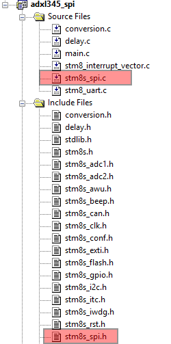

ich versuche aktuell, die Standard Peripheral Library von STM mit ST
Visual Develop und dem Cosmic C Compiler zu benutzen.
Insbesondere bin ich gerade dabei, die SPI Schnittstelle zu
initialisieren. Dafür hab ich die Header-Dateien der Lib in den Ordner
'Include Files' und auch die aktuelle .c - Datei unter 'Source Files'
hinzugefügt (siehe Bild)
Das hier hab ich auch gemacht:
#include <stm8s_spi.h>
Trotzdem bekomme ich beim Aufrufen der Funktion SPI_DeInit diesen
Linker-Error:
Running Linker
clnk -m Debug\adxl345_spi.map -l"C:\Program Files (x86)\COSMIC\FSE_Compilers\Lib"  -o Debug\adxl345_spi.sm8 Debug\adxl345_spi.lkf
#error clnk Debug\adxl345_spi.lkf:1 symbol _assert_failed not defined (Debug\stm8s_spi.o )
 The command: "clnk -m Debug\adxl345_spi.map -l"C:\Program Files (x86)\COSMIC\FSE_Compilers\Lib"  -o Debug\adxl345_spi.sm8 Debug\adxl345_spi.lkf " has failed, the returned value is: 1
exit code=1.
Wisst ihr, woran das liegt? Im Internet gibt es allgemein sehr wenig
Dokus über ST Visual Develop.
von hp-freund (Gast)
gibt es da eine Definition wie ASSERT oder FULL_ASSERT ?
von Max M. (maxmicr)
meinst du in meinem Code oder in der SPI.h oder SPI.c?
In der SPI.c gibt es nur assert_param, kein Full_assert. in der
SPI.h gibt es gar kein assert.
