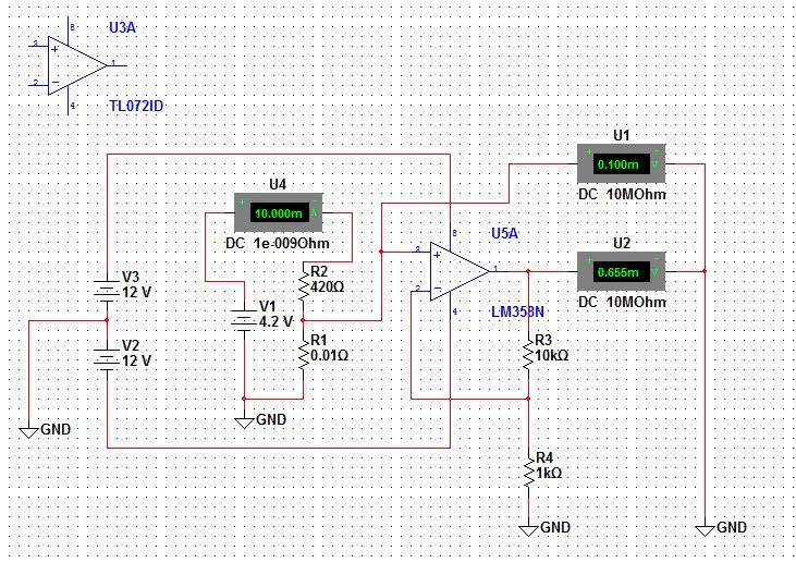

Ich möchte mittels Shunt den Strom in meiner Schaltung messen, das ganze
sollte mit dem LM358N umgesetzt werden doch bekomme ich am Ausgang des
Op's immer eine andere Spannung raus als die von der Verstärkung her
erwünschte.
Die Schaltung ist nur zum Testen aufgebaut später soll sie in mein
Ladegerät zur Strommessung Eingesetz werden.
Ist der von mir gewählte OP für diesen Zweck ungeeignet oder gibt es
einen Fehler in der Messschaltung ?
Es soll ein Strom von 10mA bis 1A gemessen werden.
Schaut es euch bitte mal an und wenn es Verbesserungen gibt oder ihr
einen bessern Op für diesen Einsatz kennt, sagt es mir bitte.
Danke schonmal im Voraus
Mfg Bqube

Hast Du das real so aufgebaut? Oder ist das nur eine Simulation?
U1=0,1V an R1=0,01Ohm sind aber schon 10A.
Wenn das real gemessene Spannungen sein sollen, dann kommen diese
merkwürdigen Spannungen offensichtlich von Deinem schlechten
Steckbrettaufbau, mit viel Spannungsabfall über den diversen Drähtchen

So wie gezeichnet, beträgt die Eingangsspannung der Schaltung 0,1mV.
Das ist aber weniger als die für den LM358 garantierte
Eingangsfehlspannung, die tatsächlich nicht nur betragsmäßig größer oder
kleiner sein kann, sondern auch ein beliebiges Vorzeichen hat.
Dieses Gemisch aus Eingangsfehlspannung und Eingangsspannung verstärkst
du dann um den Faktor 11 und bekommst ein Resultat, das du auch mit
einem Knobelbecher hättest erzielen können.

1A über 0,01 Ohm sind nur 10mV. Wie schon geschrieben, liegt das schon
in der Größenordnung der Offsetfehler einfacher OPVs. Die 100uV bei 10mA
kannst du da vergessen.
Statt 0,01 Ohm wäre z.B. 0,1 Ohm geeigneter.
Sonst mußt du einen OPV mit sehr kleinem Offset und geringer Drift
auswählen.

nimm einen guten opamp mit kleiner Offset spannung, nicht einen 358. zB
einen OP07 oder so, der hat 25uV Offset, waehrend der LM358 3mV hat

Mit idealen Bauelementen sollten am Ausgang des OPV 11 * 100µV = 1.1mV
anliegen. Reale OPV haben aber eine Offsetspannung. Und die ist auch
nicht konstant, sondern driftet mit der Temperatur. Wenn man
entsprechende Anforderungen hat, gibt es Präzisions-OPV mit geringen
Offsetwerten. Sind aber teurer als der Opa LM358.
Praktisch verwendet man für einen Strommeßbereich bis 1A auch eher 100mR
als Shunt statt 10mR wie du. Die (bis zu) 100mV Spannungsabfall am Shunt
tun noch nicht weh, sind aber andererseits groß genug um von einem ADC
entweder direkt oder nach moderater Verstärkung erfaßt zu werden.

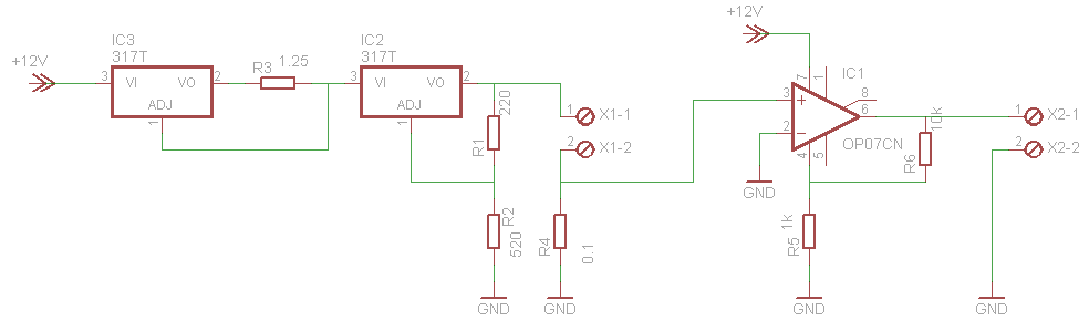

Ich habe mir vor längerer Zeit eine ganz einfache Ladeschaltung für eine
einzelne Lipo Zelle zusammengelötet, was den Ladestrom auf 1A und die
Ladespannung auf 4.2V beschränkt.
Nun soll der momentan fließende Strom gemessen werden und mit Hilfe
eines Uc und einem 16x1 LCD dargestellt werden.
Ich hab für euch nochmal die Schaltung in Eagle erstellt.
An den Klemmen X1-1(+) und X1-2(-) wird die Zelle angeschlossen, dazu
liegt in reihe der Shunt R4 zur Masse.
Die Klemmen X2-1 und X2-2 sollen die Verbindung zum Uc Darstellen.
Würde die Schaltung so Funktionieren oder benötige ich für den OP07
Negative Spannung.
Mfg Bqube

Die Schaltung funktioniert nicht. Die Rückkopplung gehört auf den inv.
Eingang (Pin 2) und nicht auf Pin 4.
> Negative Spannung.
Der Op07 kommt am Eingang nicht bis an die negative Rail heran. Du
brauchst also noch eine negative Spannung.
Wundere dich nicht, wenn die Bauteile im Layouteditor nicht verbunden
sind.
Für Verbindung solltest du den "Wire"-Befehl benutzen. Dann sind auch
die Verbindungspunkte vorhanden die bei dir fehlen.
Die Supplysymbole haben auch keine Verbindung.

Ein AD820/AD822/AD8601 oder ein anderer echter 'Rail-to-Rail' Opamp kann
auch ohne die negative Betriebsspannung ein Signal nahe der GND Schiene
verstärken. Leider verträgt der sehr günstige AD8601 nur 5V Versorgung

Mit R3 ist in der Schaltung bereits ein grosser Shunt vorhanden.
Einziger Nachteil ist der Strom durch R2, welcher zum Glück konstant
ist. Was meint Ihr zum Ansatz: Mit einem Differenzverstärker die
Spannung an R3 abzugreifen und den Anteil des konstanten Stroms durch R2
"wegzujustieren" (allenfalls mit zweitem Op).

zu verhirnen. Darum ja auch mein süffisanter Kommentar seinerzeit.
Ist aber auch egal, im 2. Schaltbild sieht man klarer.
Und ja, es ist schön, das in Old-Germany noch immer Genies aufgezogen
werden ;-)
