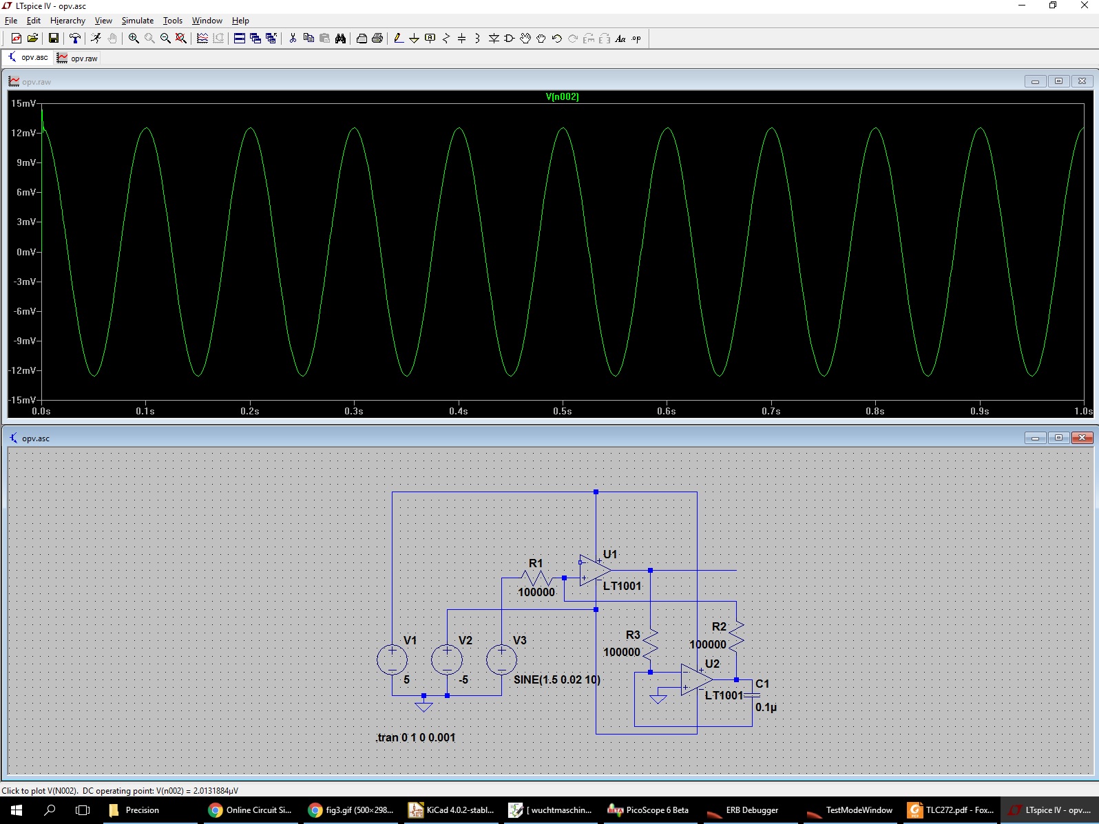

Man kann sogar einen sogenannten Servo einsetzen. Das ist ein Integrator
der den Gleichanteil des Ausgangs aufnimmt. Der Output wird dem
eigentlichen Input des Signals als Gegenkopplung zugefügt.
http://www.uaudio.com/webzine/2006/december/graphics/fig3.gif
mfg klaus

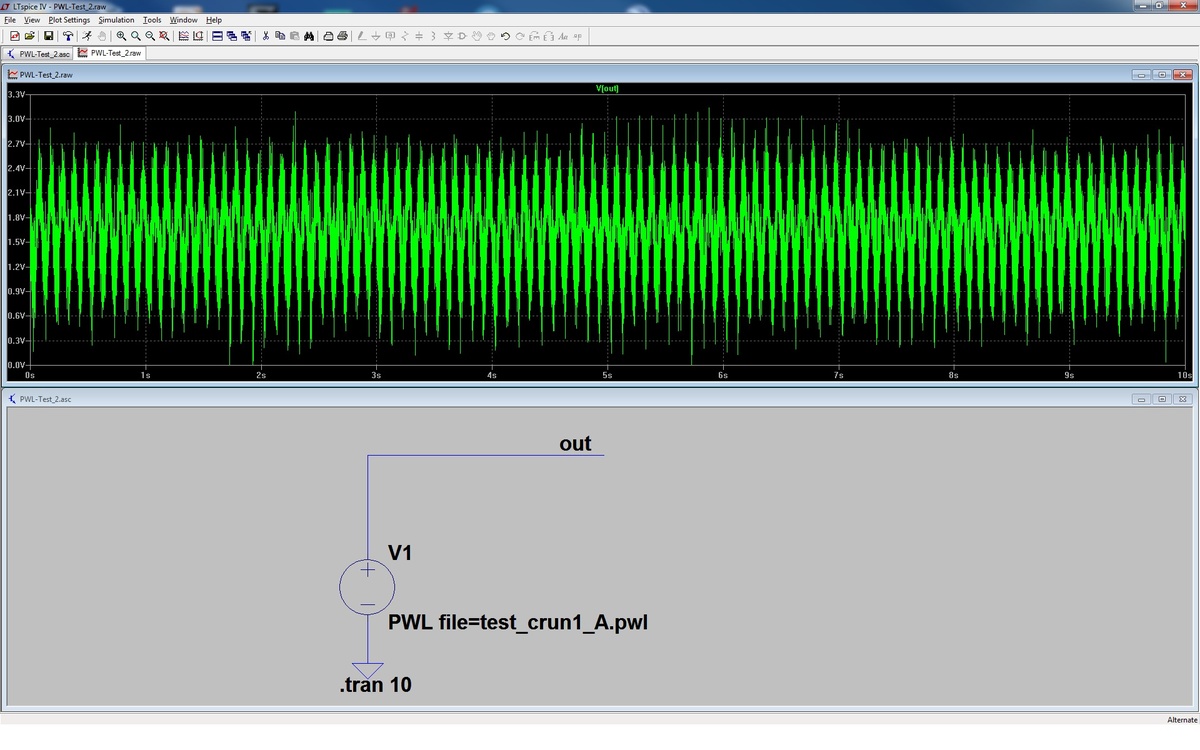

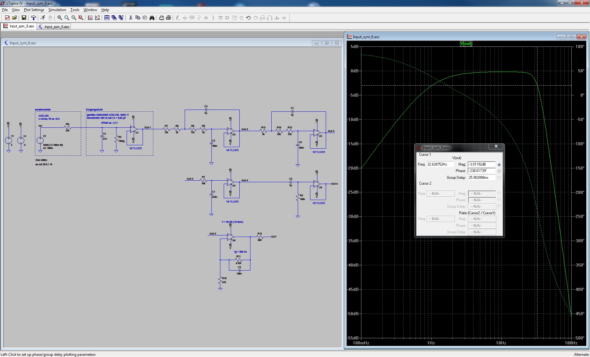

von Reginald L. (Firma: HEGRO GmbH) (reggie)

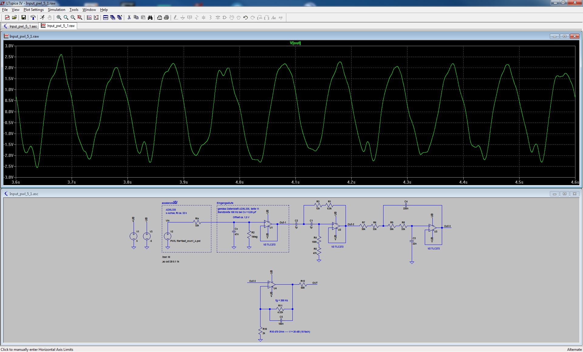

OK, ich glaube es ist ganz praktisch, die Schaltung mit LTSpice o.ä. mal
aufzubauen wie ich gerade sehe. Könnt ihr mir ein anderes Tool empfehlen
oder ist LTSpice zu bevorzugen?
von Lurchi (Gast)
LTSpice ist schon ganz gut. Die Bedienung ist anfangs ggf. etwas
gewöhnungsbedürfting aber es geht.
Der extra OP als DC servo bringt keinen so wirklichen Vorteil, eine
einfache AC Kopplung mit Kondensator am Eingang und Widerstand nach
Masse tut es in der Regel auch. Der Bandpass kann ggf. auch nur einfach
ein Bandbreiten-Begrenzung des nachfolgenden Verstärkers sein. Ohne
Vorwissen über die Frequenz ist das ja mit 5-50 Hz recht breitbandig.
Es kommt auch darauf an, wie man die Frequenz danach auswertet und wie
groß die Störungen sind. Wegen der eher kleinen Frequenz biete sich ggf.
an das Signal zu digitalisieren und die feine Filterung / Auswertung
dann digital zu machen.

Hier etwas Starthilfe, der Servo.
Beitrag "Re: SNR mit Hobbyausstattung messen"
Leichter Einstieg in LTspce.
http://www.gunthard-kraus.de/LTSwitcherCAD/index_LTSwitcherCAD.html
mfg klaus

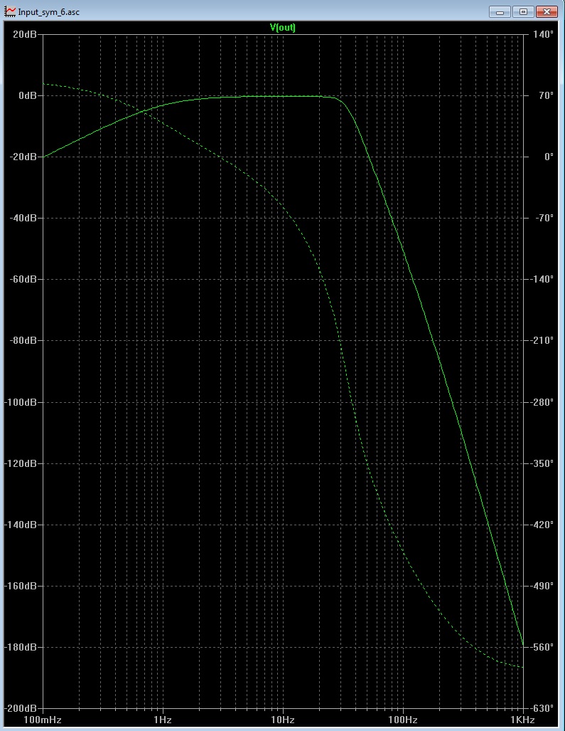

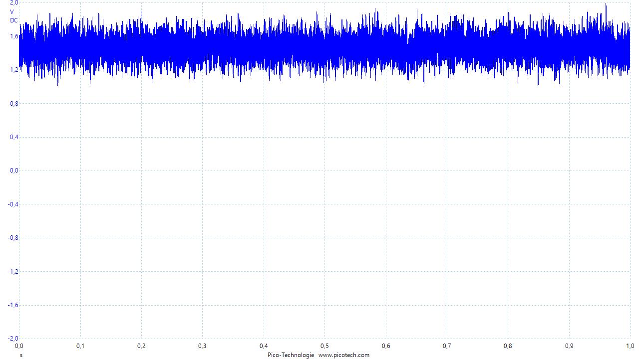

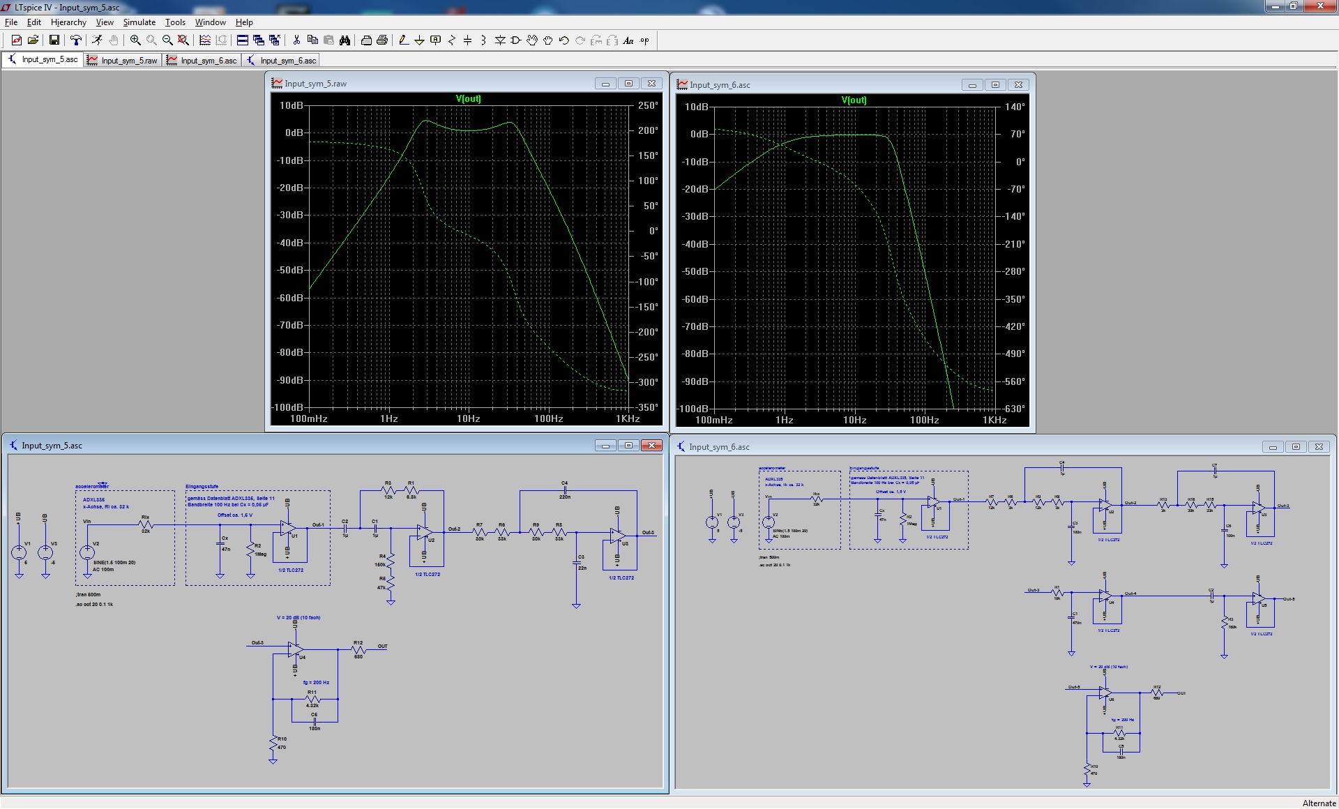

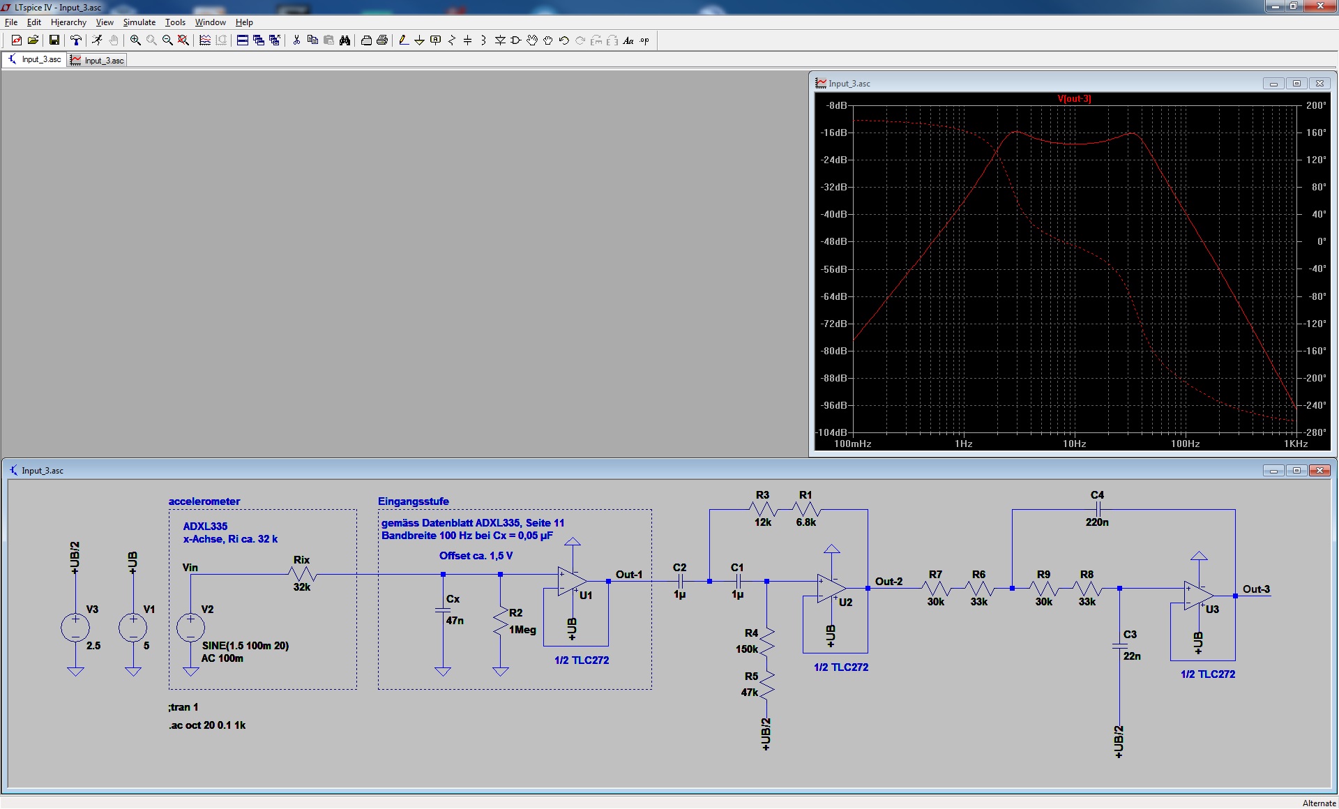

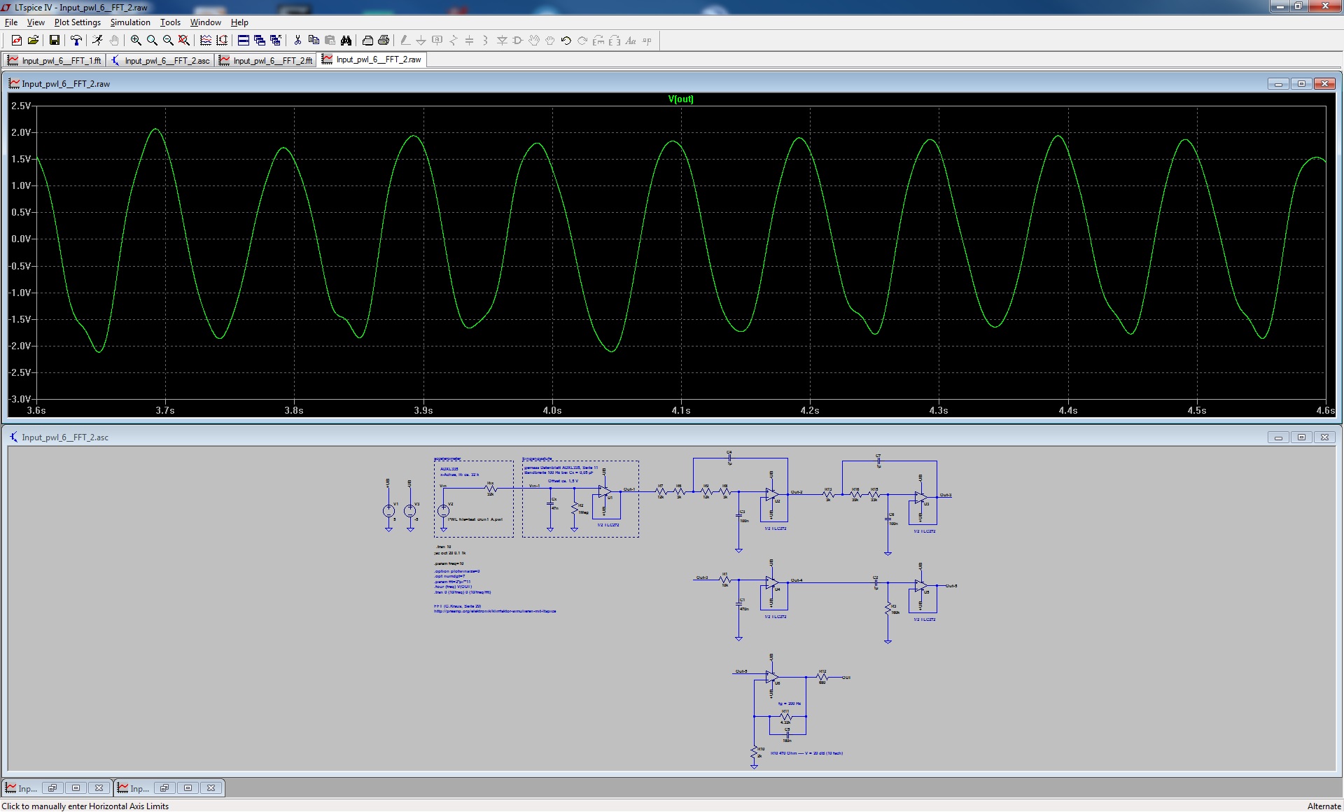

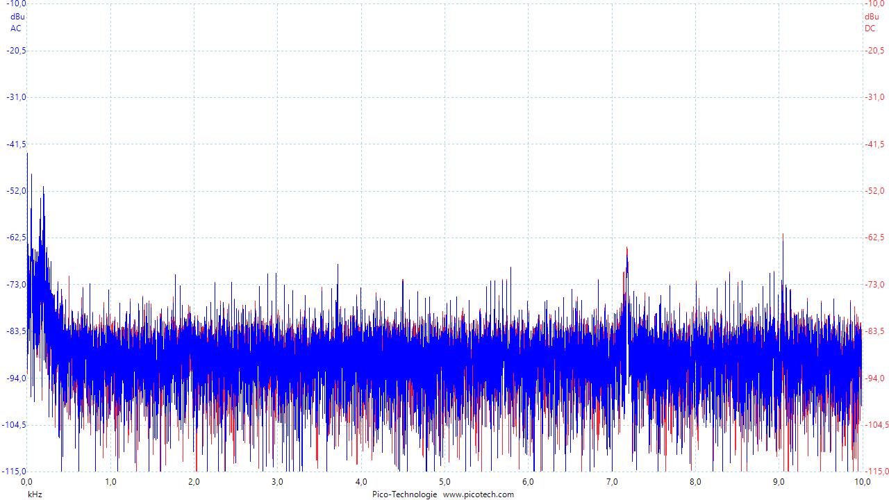

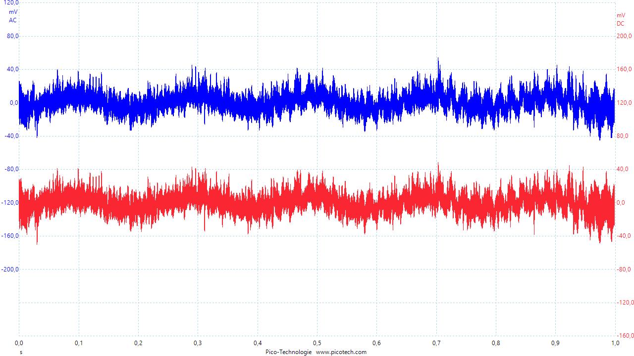

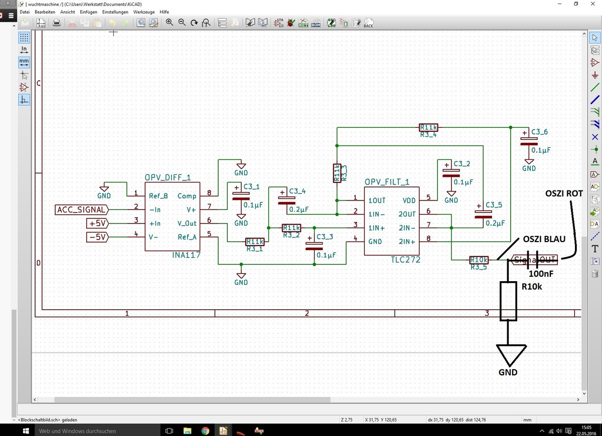

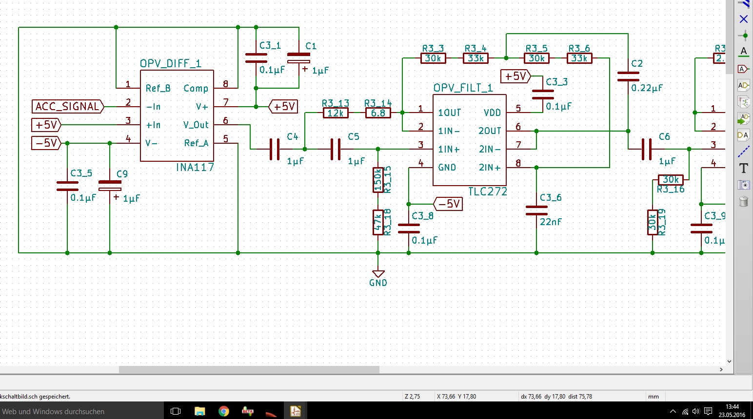

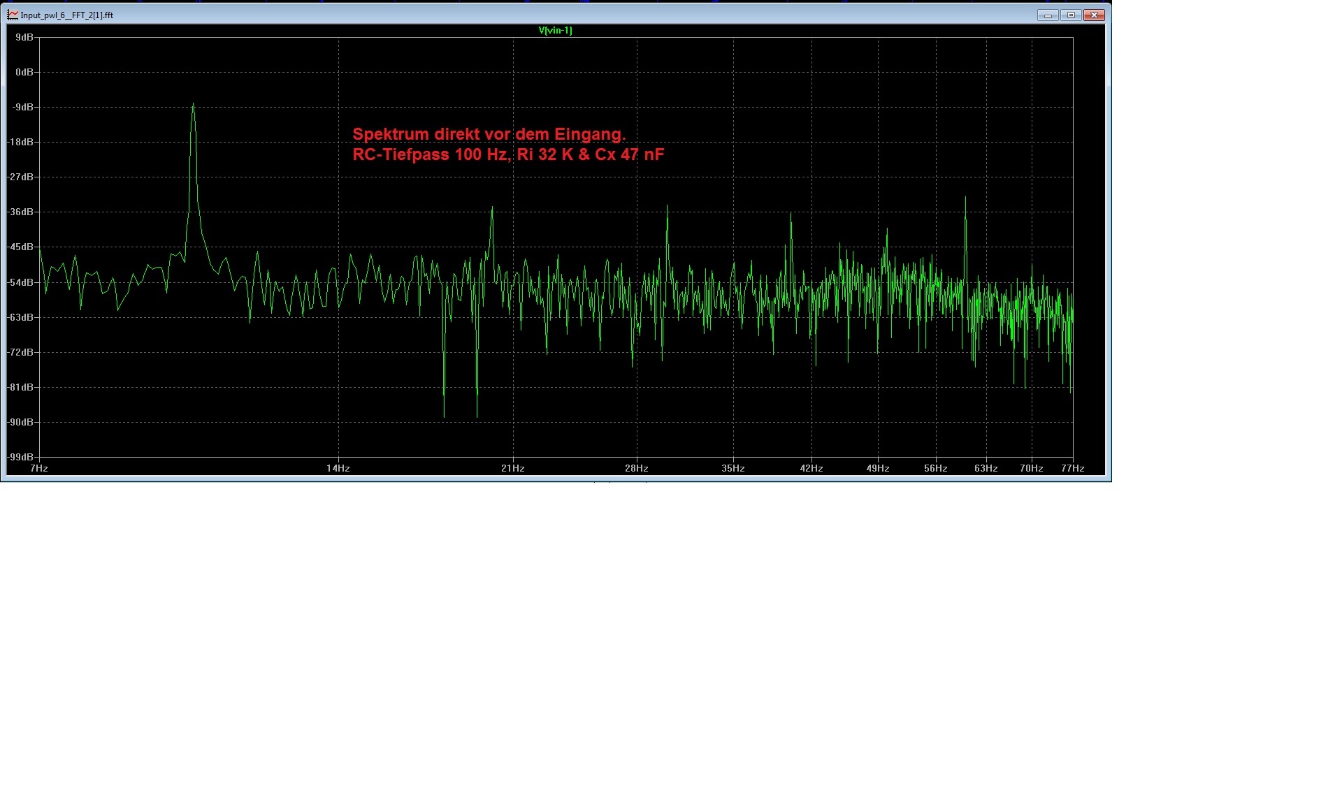

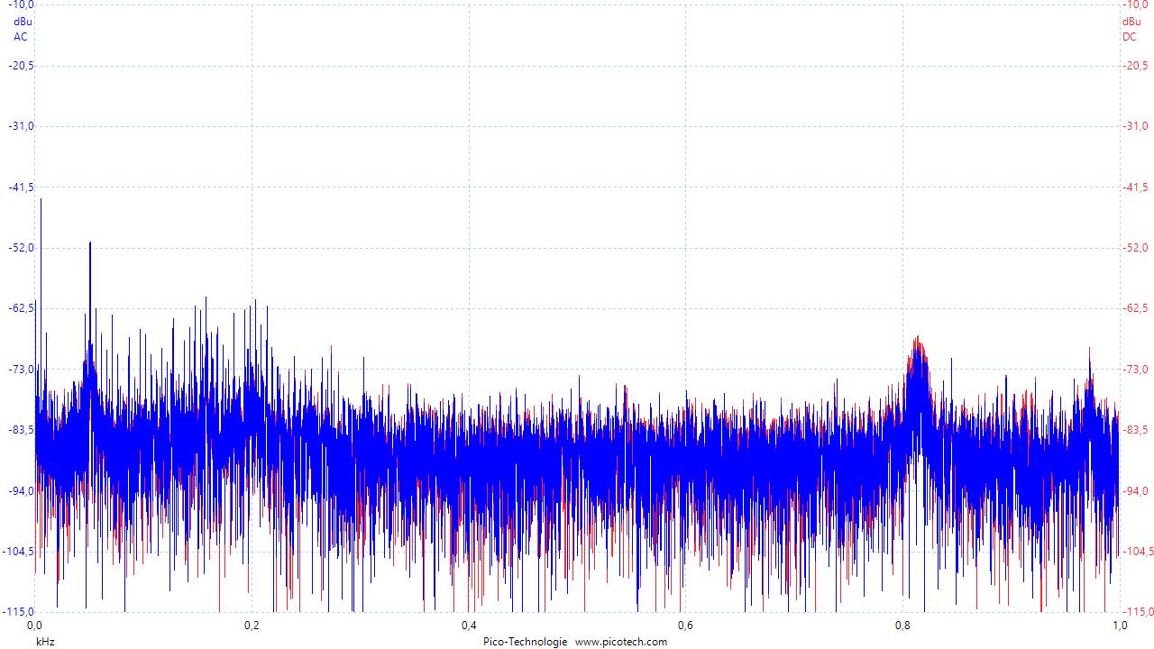

Genau das war mein erster Anlauf, so habe ich es jetzt gerade aufgebaut.
Im Anhang befindet sich das Oszillogram. Siehe bitte Schaltplan wo das
Signal abgegriffen wurde. Das schaut eigentlich recht gut aus für den
Moment. Auch bei verschiedenen Frequenzen meines Nutzsignals (5-10Hz
probiert) konnte ich so auf den ersten Blick keine Probleme erkennen.

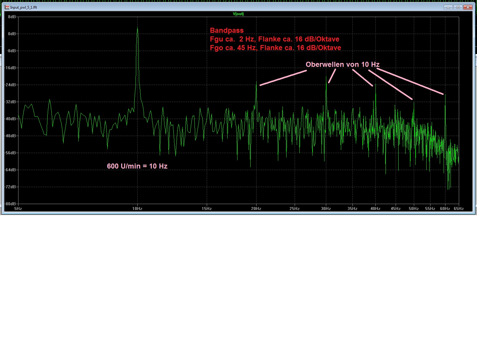

Oh Wunder, wer hätte das gedacht, ein Problem:
Ich habe nochmal eine FFT hochgeladen (die "fft2.jpg" soll das sein).
Bei 50Hz habe ich eine Schwingung, die ich aber mal sowas von nicht
gebrauchen kann. Jetzt kann ich das schlecht rausfiltern, da ich bis an
die 50Hz mit meinem Nutzsignal ran will.
Habt ihr eine Ahnung wo das herkommt und wie ich dem entgegengewirken
kann?

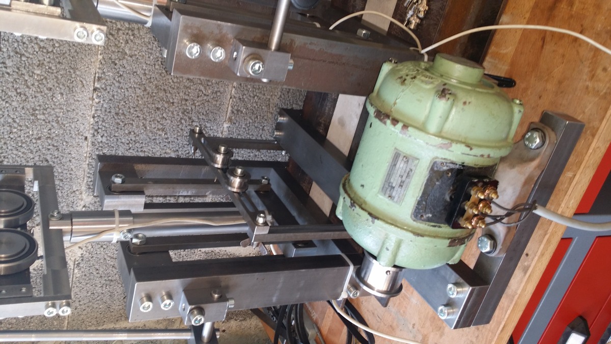

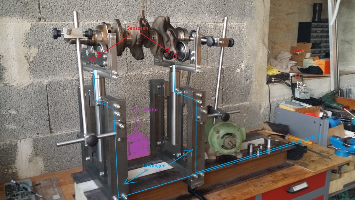

50Hz entsprechen ja in meinem Aufbau 3000 1/min. Wahrscheinlich(!) werde
ich nicht mit dieser Drehzahl auswuchten, aber ich würde mir die
Möglichkeit gerne offenlassen. Falls es einen immensen Aufwand bedeuten
würde, die Störung zu beseitigen, werde ich allerdings für das aktuelle
Layout mit meiner Anforderung auf z.b. 30Hz runtergehen. Spricht etwas
dagegen, den aufgebauten Filter einfach so auf eine niedrigere
Grenzfrequenz umzubauen?
Am FFT fällt noch auf, dass die Grenzfrequenz von 100Hz, die ich
eigentlich erreichen wollte, bei 200Hz liegt (AppNote TI, siehe obige
Posts). Gerne würde ich den AnalogDevices FilterWizard verwenden,
allerdings befinden sich unter meiner OPV-Sammlung keinerlei
AD-Bauelemente.
Hinzu kommt noch der Peak bei 0.8kHz. Ich vermute mal, dass das ein
Vielfacher / Teiler der FU-Pulsrate (16kHz) ist. Man sieht auch noch in
höheren Frequenzbereichen die Vielfachen / Teiler.
Gibt es noch weitere Hilfestellung oder Nerven schon genug strapaziert?
Danke schonmal trotzdem!
Grüße
Reggie
von Lurchi (Gast)
Die 50Hz schwirren in fast ganz Europa rum. Dafür gibt es riesige
Antennen in der Landschaft. Dagegen hilft vermutlich etwas Abschirmung.
Ansonsten muss sich die Auswertung darum kümmern - digital ist das kein
Problem, nur genau bei 50 Hz geht es dann halt nicht.
Für de RC Kopplung gehört der Widerstand nach Masse hinter den
Kondensator - so wird nur das sowieso schon kleine Signal halbiert.
Für die Filter sollte man keine Elkos nutzen, sondern eher Folien
Kondensatoren. Ggf. wären dafür etwas größere Widerstandswerte hilfreich
damit die Kapazitäten nicht zu groß werden. Elkos haben hohe Toleranzen
und mögen den Betrieb ohne DC Vorspannung nicht so sehr. Gegen die
höheren Störfrequenzen sollte man schon vor dem Aktiven Tiefpass eine
wohl passive Filterung haben.
Für die Auslegung des Aktiven Filters ist der Hersteller der OPs egal -
die Schaltungen sind gerade so, dass es auch die Details der OPs nicht
ankommt. Auch wenn man nachher den TLC272 nutzen will darf man die
Simulation mit etwa einem LM358, LT1001, AD8000 oder MCP6002 machen. Bei
LTSpice tut es auch der Universal OP.
Mit Abschirmung meinst du eine Bleischatulle? ;)
Versteh ich das richtig, dass ich die 50Hz da nicht rausbekomme, wenn
mein Nutzsignal auch 50Hz beträgt, oder?
> Kondensatoren.
Oh ja, da hab ich das falsche Bauteil in KiCAD ausgewählt, es sind
natürlich durchgehend Kerkos verbaut.
Lurchi schrieb:
> Gegen die
Also einfach noch ein RC-Glied davor, das probier ich gleich mal aus.
Super, danke für die Info!
von Lurchi (Gast)
Die 50 Hz sollten einfach die Netzfrequenz sein - die koppelt man leicht
Kapazitiv oder Induktiv ein. Gegen die kapazitive Kopplung hilft eine
elektrische Abschirmung, also etwa ein Leitfähiges Gehäuse (eher
Aluminium / Stahl als Blei). Gegen die magnetische Kopplung kann man
durch eine Kompakte Schaltung mit kleinen umschlossenen Flächen was
machen. Ganz weg bekommt man die 50 Hz in der Regel nicht. Je nach
Auswertung bleibt damit ein kleiner Frequenzbereich um die 50 Hz die man
besser nicht nutzen sollte. Wenn man es gut macht (z.B. digital filtern
über lange Zeitfenster) reichen aber auch schon 0.1 Hz Abstand zur
Netzfrequenz.
Keramische Kondensatoren im 100 nF Bereich sind oft Klasse 2 und zeigen
eine von der Spannung  Temperatur  Zeit abhängige Kapazität. Das ist
nicht ideal, aber immer noch besser als Elkos.
Wie gut das Filter sein muss hängt halt davon ab wie man weiter damit
verfährt. Für das Auswuchten sollte es eher um Amplitude und Phase
gehen, weniger die Frequenz. Wegen der niedrigen Frequenz kann man dass
noch recht gut digital im µC machen. Dafür muss man vermutlich nicht
einmal so viel analog filtern.

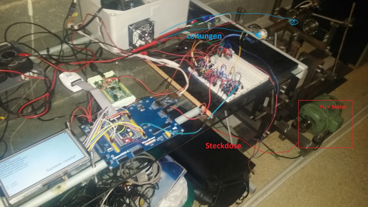

Einerseits ja, andererseits gehts auch um die ideale Auswuchtfrequenz.
Und um die zu ermitteln muss man mit jedem neuen Rotor die Frequenzen
mal durchfahren.
Das erzähle mal meinem Frequenzumrichter ;)
Im Ernst: die Amplitude schwankt mit +-20mV rum, die Störungen vom FU
die einkoppeln betragen etwa 1V. Ich habe schon mal einen anderen Thread
aufgemacht gehabt in dem es darum ging.

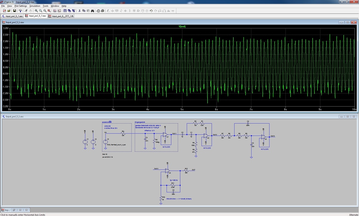

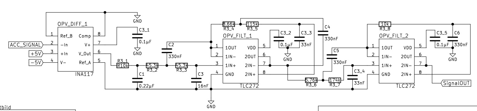

Also ich habe jetzt den Komparator und die Filterung neu aufgebaut,
siehe sp.jpg. Nun möchte ich das "DC-Servo" dahinterhängen und zum
Schluss noch die eigentliche Verstärkung.
Mit LTSpice habe ich mal eine Simulation, nach dem geposteten Link,
aufgebaut. Nach welchen Kriterien wähle ich hier denn die Rs und den C
aus?
Wie ich das mit der Verstärkung zum Schluss aufbaue ist mir auch noch
nicht ganz schlüssig. Ansich müsste ich die Verstärkung variabel
gestalten. Naja eins nach dem anderen.
Mir kommt dieser Haufen hintereinanderverschalteter Verstärker nur
irgendwie seltsam vor. Falls es sowas überhaupt gibt, wären da nicht ein
oder zwei ICs eleganter?
Klaus R. schrieb:
> Kannst Du zum Filter etwas sagen? Frequenz, Filtertyp?

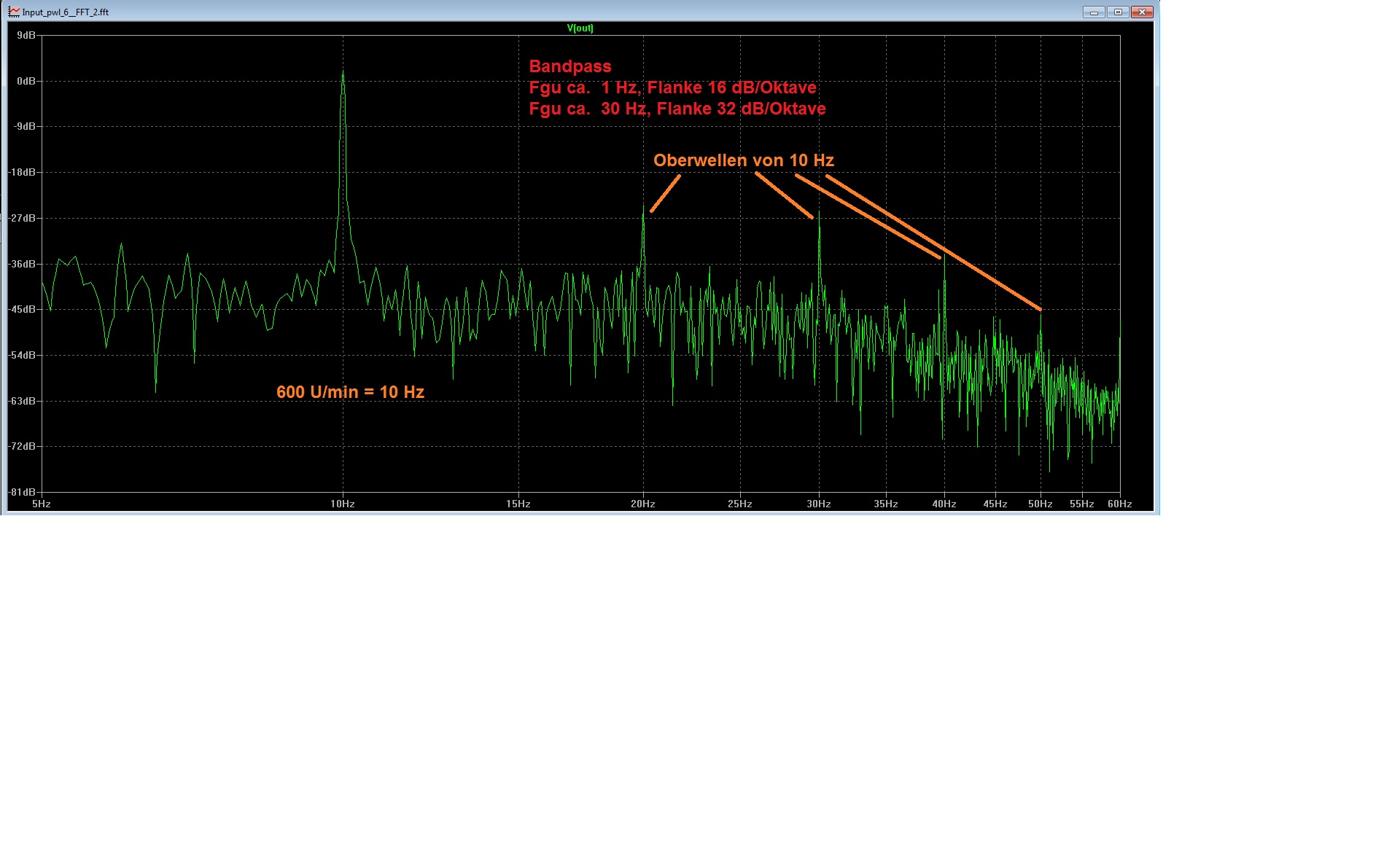

Den habe ich mit dem AnalogDevices Filter Wizard designed, 7. Ordnung
Butterworth, Passband 50Hz, Stopband 100Hz, ansonsten habe ich die
Dämpfung so gelassen wie sie anfangs im Wizard eingestellt ist.
Auf dem FFT sieht es jetzt schon viel besser aus, im Vergleich zu meinem
vorherigen Anlauf. Die Frequenzen sind jetzt schon ab 50Hz deutlich
gedämpfter als vorher (siehe oben). Werde aber wohl noch etwas mit dem
Passband runterfahren, da ich ja, aufgrund der 50Hz-Problematik (siehe
auch oben), da nicht drumrumkommen werde. Ist auch nicht sooo tragisch.
Aber ich muss so langsam zum Schluss kommen :)

Ist das etwa ein Hochpass mit R2 und C1? Sry, aber bin Maschinenbauer :>

Hm, komisch, die Servo-Schaltung gibt mir am Output 4.5V.
Genug für heute, Schlafenszeit.

von Dergute W. (derguteweka)
Moin,
Also ist sicher nicht vollstaendig, aber was mir so auf Anhieb
auffaellt:
* Lustige, exotische OpAmps fuer - soweit ich's mitgekriegt hab' - eher
popelige Aufgaben. Also eher LM324 Klasse. Wieso gerade diese Typen
OpAmp?
* Der INA117 haengt zwar an -5V, aber bei dem und allen anderen OpAmps
haengt nur ein C am +Vcc Pin. Wie sollen die dann funktionieren?
* Der INA117 wird also mutmasslich an symmetrischer Betriebsspannung
betrieben, die anderen OpAmps anscheinend nicht, denn da haengt Pin4 auf
GND. Gehoert das so?
* Am INA117 haengt am +In direkt die Pos. Betriebsspannung (mit all
ihrem Dreck drauf). Gehoert das so?
* Ich wage mal zu behaupten: so ein Filter 7. Ordnung funktioniert
ueblicherweise nicht so direkt out-of-the-Box mit echten Bauteilen,
zumindest nicht so, wie man's gerne haette. Wozu denn ueberhaupt? Um die
Stoerungen vom Stromrichter rauszubringen? Da werden andere Massnahmen,
die verhindern, dass du die Stoerungen ueberhaupt reinbekommst,
wirksamer sein.
Faellt das nur mir auf, oder lieg ich so daneben mit meinen Fragen?
Gruss
WK
> OpAmp?
Das erwähnst du erst jetzt? :> Das waren die, die ich gerade da hatte.
Ich wiederhole mich, aber ich komme nicht aus dem ET-Bereich, du stellst
die Frage also an die falsche Person ;) Ja, an den OPVs hängen, jeweils
ein 0.1µF Cs. Nicht gut? Laut verschiedensten OPV Design Guides soll man
das so Blocken?
Ja, INA an +-5V, die anderen an +5V und GND. Ob das so gehört? :> Da das
Signal auf 1.5V +-20mV hängt, habe ich vermutet, dass das OK ist?
Jaaaa, das habe ich mich auch schon gefragt. Eigentlich absoluter
Schwachsinn. kA was ich mir dabei gedacht habe. Aber komischerweise
bekomme ich so ein saubereres Signal am Ausgang. Hättest du eine
Empfehlung?
> wirksamer sein.
- 2m Leitungen notwendig
- keine zusätzliche Schaltung direkt am Sensor möglich
Was gibt es denn da noch für eine Möglichkeit?

von Klaus R. (klara)
Reginald L. schrieb:
>> OpAmp?
Den LM324 habe ich noch nie gemocht. Bei einer gekauften Schaltung des
ELV war der nur am Überschwingen. Mir waren die TL071/72,... immer sehr
viel dankbarer.
Der TLC272 ist schon für Deine Zwecke sehr gut geeignet. Der INA117 ist
sehr hochwertig. Ob die Eingangsbeschaltung so in Ordnung ist kann man
erst sagen wenn man weiss wie die Input-Schaltung aussieht, könnte
vermutlich noch verbessert werden.
Mach mal Angaben.
-Single-Supply Operation
Völlig in Ordnung. Es gibt ja keine negative Versorgungsspannung.
> das so Blocken?
Völlig in Ordnung.
Ja, endlich wach geworden?
Ja, das wird wohl der Grund sein.
Ist in der Tat fraglich.
> Empfehlung?
Dann hast Du eine gute Spannungsversorgung und gut abgeblockt.
Beschreibe mal den Sensor (oder das Gebilde was die Sensorspannung
herausbringt) genauer.
Ich dachte zuerst der INA117 wäre ein Instrumentenverstärker, ist er
aber nicht, sondern ein Differenzverstärker.
Ist das wirklich ein Bandpass 7. Ordnung? Auf dem zweiten Blick könnte
es schon so sein. Butterworth ist nicht verkehrt. Ein Problem analoger
Filter höherer Ordnung ist, je höher die Ordnung, je genauer sollten die
Bauteiltoleranzen sein, wenn man die Filtercharakteristik beibehalten
möchte. Na ja, wir haben ja keine HiFi-Weiche.
OK, es gibt noch steilere Filter oder Bessel mit optimaler
Gruppenlaufzeit, aber ich würde hier auch mal mit Butterworth anfangen.
Wenn es noch kniffliger wird wären digitale Filter sicher von Vorteil.
>> wirksamer sein.

Da bin ich mir sogar sicher. Ich schmeiß ja +5V nach In+. Und V+/- sind
ja nur +-5V. Ich füge nochmals die Beschaltung dessen an ("neu"), da hab
ich ein klein wenig was verändert. +-5V kommen direkt vom Linearregler.
ACC_SIGNAL ist immer noch bei 1.5V-DC und +-20mV Sinus, überlagert mit
den FU-Störungen. Also rohes Signal vom Sensor über 2m Leitung.
Ohja, mit großer Hilfe hier aus dem Forum! Ich löte erfolgversprechende
Steckbrettschaltungen auch gleich auf Lochraster auf, das wirkt Wunder!
Es handelt sich um ADXL335 Mems-Beschleunigungssensoren. Eigentlich
absolute "Drecksdinger". Aber, wenn ich jetzt schon mit sowas anfange,
habe ich später, bei der Benutzung hochwertigerer Sensoren, mehr
Erfahrung und es fällt mir nicht mehr so schwer dafür dann eine
Schaltung aufzubauen. Ich sehe es als Übung.

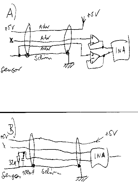

Im Anhang befindet sich noch ein (wohl schreckliches) Blockschaltbild.
Es handelt sich um den Teil "Signalaufbereitung Acc.-Sensor A"
Dann habe ich noch "Raw_mit_Schirmung" angehängt, das ist das Signal wie
es nach der Leitung am Steckbrett ankommt. Die Schirmung der Leitung ist
an der Spannungsversorgung gegen GND angeschlossen.

Mein Signal soll nach dem Filtern ja noch verstärkt werden. Dazu habe
ich noch einen AD620 da.
Dann ist es natürlich Schwachsinn, dass ich gerade einen 10. Ordnung
aufgebaut habe :> Habe auch schon gemerkt, dass es absolut gar nichts
bringt, von der FFT her sah ich zumindest keinen Unterschied.
Eben um die Steilheit ging es mir ja. Ich weiß ja nicht ob es der
richtige Ansatz ist, aber auch in anderen Threads wurde mir empfohlen,
das Signal erst mal zu filtern, bevor ich es in den ADC reinjage.
Der ADC7606 der da ran kommt, hat noch irgendwelche Filterfunktionen,
das werde ich mir dann mal anschauen.
Welcher Verstärkungsfaktor? Welche Ausgangsimpedanz ist gewünscht?
Wie gesagt, u.U. genügt schon ein LTC271.
Ich habe mal auf das Datenblatt geschaut, der AD620 ist schon etwas
abgehoben.
Auf jeden Fall.
ich habe mal die Eingangstufe und den Bandpass (zum Teil?) in LTspice
getestet. Den TLC272 habe ich mit dem UniversialOpamp2 nachgeahmt.
Leistungsbandbreite 320 kHz
Slewrate 3 V/µs
Rin 500 Meg
Bei der ersten Simu fiel mir sofort wieder die Nachteile von single
supply auf. Ich musste eine Spannungsquelle mit UB/2 spendieren.
Der ADXL335 hat einen Innenwiderstand von ca. 32 k. Im Datenblatt steht
auf Seite 11 eine Empfehlung zur Begrenzung der Bandbreite. Ich habe sie
mal auf 100 Hz gesetzt. Bei -6 dB/Oktave wirkt sich das bei 50 Hz noch
nicht so aus. Zumal der Bandpass schon eine Welligkeit von 3,8 dB hat.
Dies ist für deine Zwecke aber alles gut tragbar. Die Werte der
Filterelemente liegen auch im guten Rahmen. Die Widerstandswerte werden
über die Kapazitäten alle signalmässig auf Masse gelegt, gehen in das
Rauschen so gut wie gar nicht mit ein.
In der LTspice-Schaltung habe ich noch R2 = 1M zum Schutz des +Inputs
platziert falls der Sensor mal nicht angeschlossen wäre.

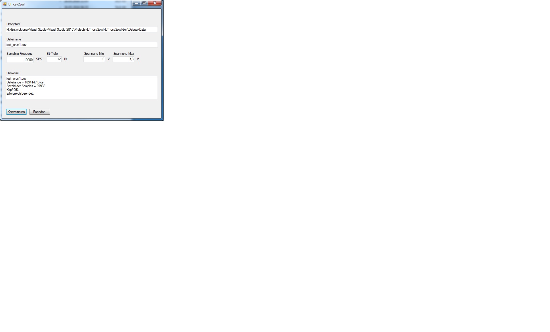

Was mich jetzt noch interessiert, wie gut kann das Nutzsignal
herausgearbeitet werden? Du hast das Signal ja mit dem Oszi aufgenommen.
Kannst Du ein WAV-File bereitstellen? Ein WAV-File kann in LTspice als
Spannungsquelle importiert werden. So könnte man das reale Ergebnis viel
besser vorhersagen.
mfg klaus

+-100mV wären das Höchste der Gefühle, das hängt von der Unwucht ab,
deshalb muss die Verstärkung einstellbar sein. Ich habe mit +-20mV
gerechnet, die messe ich jetzt gerade bei einer bestimmten Wuchtgüte, da
möchte ich die Amplitude auf +-10V hochtreiben um noch geringere
Ausschläge erkennen zu können.

Das habe ich tatsächlich, ich hoffe du meinst die Schaltung mit
"einstellen". Ist auf jeden Fall angehängt.

Nachdem das alles auf Lochraster aufgelötet ist und so funktioniert wie
es soll, lasse ich eine 2-Layer Platine anfertigen. Bis dahin ist es
noch n Stück, ausserdem habe ich vom Layouten keine Ahnung, also
beherzige ich deinen Tipp.

> Die ADXL335 sind nicht gerade die hochwertigsten Sensoren. Da ist schon
> einiges an Rauschen drauf entsprechend muss der Filter / Verstärker auch
> nicht so super Rauscharm sein. OPs von etwa der Qualität TLC272 passen
> da schon ganz gut. Spezielle INAs oder so braucht man da eigentlich
> nicht insbesondere nicht den INA117. Gegen die meisten der HF Störungen
> vom Umrichter hilft eine vernünftige Schirmung und die Vermeidung von
> Erdschleifen.
Der INA haut mir da aber echt massig Störungen aus dem Signal!

Wenn ich mir die FFT des Signals anschaue, habe ich etwa 20dB Abstand zu
einigen stärkeren Störfrequenzen. Die meisten befinden sich im
kHz-Bereich. Kann man damit leben? Ich hab da leider kein Gefühl für.

hier vollständigkeitshalber noch die Schaltung um eine Verstärkerstufe
ergänzt. Ich habe mal nur V = 20 dB, also 10 fach gewählt. Wir haben
hier ja noch nur single supply mit 5V. So könnten man aber den noch
freien halben TLC272 verwerten.
Ich habe hier die Bandbreite auf 200 Hz begrenzt, also so hoch, dass der
Bandpass selber nicht wesentlich beeinflusst wird. Die Begrenzung dient
auch der Stabilität der Verstärkerstufe.
mfg klaus
Klaus R. schrieb:
> Hallo,
Uiuiui, tausend Dank! Jetzt kapier ich auch, wozu LTSpice noch gut ist.
Wie du siehst, habe ich in der neuen Schaltung die negative
Spannungsversorgung der OPVs jetzt mit -5V beaufschlagt (Hochpass).
> besser vorhersagen.

Wenn wir Oberwellen haben, so lassen die sich vom Bandpass unterdrücken.
Höherfrequente Peeks ebenfalls. Richtiges Rauschen ist fies. Beim
Rauschen haben wir auch im Nutzbereich Störungen die das Signal
überlagern.

Maximal 550W.
Wenn der Frequenzumrichter angeschlossen und eingeschaltet ist, der
Motor aber nicht läuft, habe ich ein sauberes Signal.
Erst bei laufendem Motor wird es zur Katastrophe.
Ich werde mir deinen LTSpice-Aufbau anschauen, alles auf ne Platine
löten und mit dem ADC komplett aufbauen. Dann schaue ich mir die
digitalen Daten an.
Ich glaube ich messe hier einfach falsch. Es wird ja ein
Steckbrettaufbau mit dem Oszi verkabelt und da schaue ich mir das alles
an. Ich habe total ausgeblendet,  dass die Störungen nach dem Filtern ja
wieder auf die Leitungen eingestreut werden.

Im ärgsten Fall geht das Nutzsignal unter. Aber im angehängtem
Oszillogramm AB_01.jpg sieht man das Nutzsignal deutlich. Die Störungen
würde ich nicht als Rauschen einstufen. Es fehlen dazu, so weit wie man
das erkennen kann, die niederfrequenten Anteile. Es sieht eher nach
Impulsen aus. Die FFt sieht entsprechend diffus aus.

ich habe mal die Schaltung mit dem neuen Bandpass in LTspice getestet.
Die obere Grenzfrequenz (-3 dB) des Bandpasses liegt jetzt bei 32,6 Hz.
Die untere bei 1 Hz. Die obere Flanke hat eine Steilheit von 32
dB/Oktave, die untere will ich erst gar nicht ausmessen. War das so
gewollt?
In der letzten Simu, Input_sym5.asc, hatte ich fast symmetrische Flanken
mit 16 dB/Oktave. Die sollten für das Erste genügen.
mfg klaus
Im AB_01.jpg sind aber diese massiven 50Hz vorhanden, die finde ich
persönlich ja ganz unschön.
Was meinst du mit niederfrequent? Ich habe es nicht gemessen, aber, wenn
ich mein Oszi auf 1s/Div stelle, scheint(!) es so, als ob da noch eine
Schwingung mit 0.5Hz oder so drauf ist. Ich kann mich aber auch
täuschen, vllt sieht es auch nur so aus.
Klaus R. schrieb:
>> Maximal 550W.
> Das heisst, der Frequenzumrichter liefert keine Leistung?
Genau, wenn der FU keine Leistung liefert, also kein Startsignal
bekommt, ist alles i.O.. Ich kann mit ihm kommunizieren, stört auch
nicht.
Klaus R. schrieb:
> Was ist das für ein Motor? Bürstenlos?
Ja. Ein alter Hitler-Elektromotor, genau Daten gibts zu dem nicht mehr,
habe den Hersteller kontaktiert. Die konnten mich an einen älteren
Mitarbeiter weiterleiten der die Dinger noch kannte, aber leider auch
keine näheren Daten zu ihm hatte. Letztendlich habe ich nur das
Typenschild.
Der FU sollte einen eingebauten Netzfilter besitzen. Die Leitungen zum
Motor sind etwa 20cm lang aber ungeschirmt. Geschirmte Leitungen hierfür
sind aber schon bestellt und werden angebaut.

Klaus R. schrieb:
> Und denk mal an die RAW-Daten, wenn möglich als WAV, CSV müsste ich mir
> erst einmal anschauen.
Die CSV kann man ganz Easy zb per Excel importieren. Ich kann dir das
auch alles vorbereiten, aber kenne mich mit dem WAV-Format nicht
wirklich aus. Ich schau mir das in LTSpice mal an, wie ich da was
importiert bekomme.

Klaus R. schrieb:
> War das so
> gewollt?
Den Filter habe ich mit dem FilterWizard designed. Der Hochpass sollte
eigentlich nur den DC-Anteil filtern. Aber, wenn ich das jetzt richtig
verstanden habe, falls, aus welchen Gründen auch immer, eine Schwingung
mit 1Hz vorhanden ist, wird diese dann gar nicht mehr gefiltert. Also
eigentlich Quatsch was ich da zusammengeschustert habe. Das so eine
ungewollte Schwingung vorhanden ist, kann sogar sein, wie ich bereits
weiter oben geschrieben hatte.
Der Tiefpass passt eigentlich. Ausser ich bekomme es gebacken, diese
50Hz-Störung rauszubekommen.
Wäre es etwa sinnvoller symmetrische Flanken zu erreichen?

verstaerkt das den in mir schon lange existierenden Verdacht, dass es
eben an deiner Verkabelung (und auch dem Sensor selbst) liegt.
Wie siehts denn da aus? Was fuer Strippen sind das, wie sieht genau die
Schaltung und der mechanische Aufbau des Sensors aus? Wo genau haengt
welche Masse und welche Spannungsversorgung...

Die Sensorboards sind gedämpft verschraubt, hier ist der Schaltplan, es
handelt sich um das GY-61 Board:
http://eshinede.com/upLoad/product/month_1401/201401091802436742.jpg
Die Verschaltung müsste man auf dem Blockdiagramm (siehe bitte weiter
oben) eigentlich erkennen können oder?

Ja, ich denk' das ist der springende Punkt. Ich nehm' an, dass die
Abschirmung des Kabels auch die Masse ist. Dann sollte auf der
Sensorseite eine der "normalen" Kabeladern auch auf diese Masse gelegt
werden (Pin5, CON5). Dann kommt an der Eingangsverstaerkerschaltung
einmal das Signal des Sensors an und einmal das Massesignal ueber die
separate Ader. Leider haben beide Signale unterschiedliche Impedanz, so
dass der olle INA117 mit seinen lasergetrimmten Widerstaenden weitgehend
fuer den Popo ist.
Um das zu verbessern, koennte man evtl. versuchen auf der Sensorseite
die "Extramasse" auch per 100n || 32KOhm an die richtige Masse
anzuschliessen.
Wird aber ungenau bleiben, insbesondere, wenn man mehr als nur eine
Beschleunigungsrichtung auswerten will.
Alternativ evtl. auf der Verstaerkerseite das X(Y,Z) Signal an einen
Impedanzwandler und das "Extramasse"-Signal an einen anderen, gleich
aufgebauten Impedanzwandler geben. Die Ausgaenge dieser Impedanzwandler
koennen dann per INA voneinander abgezogen werden.

Was mir aber absolut nicht klar ist, ist die Extra-Masse Leitung. So
wird doch die Summe der Ströme an +5V und X (am Sensor), an den beiden
Masseleitungen nur halbiert. Hinzu kommt, dass ich nochmal 2m Leitung
habe an der die Störung zusätzlich eingekoppelt werden kann.

Ich weiss immer noch nicht wo der Sensor montiert ist. Wie/Wo wird die
Unwucht aufgenommen? Auf der Welle? Ein Foto wäre hilfreich.

Dergute W. schrieb:
> Also solltest du auch das angepappte .png nicht weiter beachten ;-)
Deine Vorschläge widersprechen eigentlich der Theorie. Du verwendest den
Schirm für das Massepotential der Stromversorgung des Sensors. Jedoch
bin ich auch genügend Praktiker und weiss das bei Störstrahlungen
einiges möglich ist. Du hast aber streng genommen in beiden Fällen eine
Masseschleife.
Mein Vorschlag alle drei Varianten testen.
mfg klaus
> importiert bekomme.
Schick einfach mal vorbei.

>> gewollt?
Um die 50 Hz - Störung zu mindern ist die Flanke mit 32 dB/Oktave schon
notwendig. Die 50 Hz werden mit 17,8 dB gedämpft. Das entspricht dem 7,8
fachen. Allerdings liegt dann die obere Grenzfrequenz bei ca. 32,8 Hz.

von Henrik V. (henrik_v)
@REGGIE:
Bitte poste mal die Rohdaten des Picoscopes (gerne als ascii.txt und
zip)
wenn die Kiste am laufen ist. (Abtastrate wäre dann auch nett;) )Sowas
wie

Klaus R. schrieb:
> Beim Rauschen ist nicht nur eine Frequenz zu sehen sondern quasi ein
> Wellensalat.
Aber Rauschen ist doch eher höherfrequent? Oder kann das auch schon in
meinen Nutzfrequenzen auftauchen?
> zip)
> wie
Direkte Rohdaten aus der Leitung, oder? Mit welcher Abtastrate wäre es
denn Empfehlenswert, so die grobe Richtung? Etwa so wie ich später auch
bei den Prüfläufen abtasten werde?
>> Wellensalat.
Es gibt verschiedene Arten des Rauschens. Das klassische Rauschen ist
breitbandig.
Ja, sogar noch wesentlich tiefer. Deswegen ein Bandpass. Er schneidet
auch das untere Spektrum ab.
>> zip)
>> wie
Ja, direkte Rohdaten aus der Leitung.
Es wäre gut wenn man die Störungen unterhalb der Grenzfrequenz des
Bandpasses noch analysieren könnte, so ab 1 Hz denke ich. Nachoben
genügen bestimmt 500 Hz, eher weniger, da der Bandpass dort auch bei 16
dB/Oktave schon stark dämpft.
mfg klaus

Ich bin ja gerade nicht in der Werkstatt, aber ich habe mal ein Bild
("tmp1.jpg") bearbeitet, dass ich hier auf dem Rechner habe. Der Motor
ist wie auf Bild "tmp2.jpg" angebaut. Die Leitungen der Sensoren laufen
also auf der gegenüberliegenden Seite des FUs.
EDIT: Auf den Bildern schaut es so aus, dass die Leitungen auf der
FU-Seite vorbeigehen. Dem ist NICHT so. Die Leitungen verlaufen auf der
gegenüberliegenden Seite.

Dann wähle ich mal 100kS/s als Abtastrate, höher werde ich nicht gehen.

Die Leitungen hast Du doch sicher eng an Stahlprofilen verlegt und dort
fixiert (Klettband, Klebeband, ...), immer gegenüberliegend zur
vermutlichen Störungsquelle. Im zweiten Bild sieht man anscheinend die
beiden Anschlussleitungen. Das hast Du sie aber etwas anders verlegt.
Der FU liegt hinten an der Wand. Der Motor wird wie im Bild 2 wohl vor
der Halterung platziert. Die obige Kurbelwelle und der Motor wird wohl
mit einem Riemen verbunden werden. Man sieht das die Halterung auf
T-Trägern montiert ist.
Die beste, gegebene Abschirmung befindet sich beim vorderen T-Träger auf
der Innenseite des T-Trägers, ganz oben in der Ecke.
Es ist etwas ungünstig das der Strom zum Motor unten durch, quer unter
die Messanschlüsse verlegt wird. Könnte man nicht Motor und FU zusammen
auf einer Seite platzieren und auf die andere Seite die Messleitungen?
Dann könnte die Stromzufuhr zum Motor vermutlich auch noch verkürzt
werden.
Allerdings ist eine Kreuzung von 90° optimal für eine
Nichtbeeinflussung. Eine parallele Führung wäre wie ein Trafo, also der
schlimmste Fall.

Das ist ein älteres Bild, die Leitungen sind momentan direkt an den
Stahlelementen mit Kabelbindern befestigt. So wie auf dem 1. Bild zu
sehen.
Genau, aber auf der anderen Seite, also wie auf Bild 1. Motor und FU
kann man sich so als eine Einheit vorstellen.
> werden.
Habe nochmal ein anderes Bild hochgestellt, vllt kannst du dir das dann
besser vorstellen. Also Motor + FU auf der einen Seite. Sensorleitungen
auf der anderen Seite.

Ok noch ein Knackpunkt, freut mich zu hören. Meinst du mit dem
Versuchsaufbau die Maschine als solches oder den Messaufbau?
Motor ist geerdet aber wie gesagt, mit einer ganz dünnen Ader. Der Motor
ist allerdings von der Maschine über Dämpfungselemente entkoppelt. Also
Maschine ist nicht geerdet.
Das Bild ist etwas unübersichtlich. Aber Du bestätigst ja meinen
Vorschlag.
Ich meine alles was an Gestänge, Träger usw. zu sehen ist, das sollte
geerdet sein. Die Stromversorgung deiner Elektronik erfolgt ja ebenfalls
aus einem geerdeten Netz. Die Stromversorgung ist zwar galvanisch durch
Trafos getrennt, deshalb sollte der spezielle Funkentstörkondensator X2
zwischen Erde und zentraler Masse der Elektronik verwendet werden. Es
geht ja um Wechselströme.
Du meinst den Null-Leiter?
Ich habe mir mal den "getting started guide" des FU angeschaut. Der FU
wird über L1, L2/N und PE angeschlossen. Der Motor hat die Klemmen U, V,
W und eine PE-Klemme.
Ich nehme mal stark an, die PE-Klemme für den Motor ist nur für die
Erdung des Motorgehäuses gedacht und nicht für den Ausgleich eines
unsymmetrischen Drehfeldes.
Beide PE-Klemmen müssten meiner Ansicht nach verbunden sein. Das
müsstest Du aber mit einem Durchgangsprüfer, Widerstandsmesser testen
können.
> Der Motor
Wirklich? Ich denke doch, über PE. Aber bitte mal prüfen damit man
Klarheit hat.

Das Meanwell Netzteil klingt nach Schaltnetzteil. Die Chancen sind auch
relativ hoch, dass da die negative Seite an PE ist. So viel Leistung
sollte der µC nicht brauchen. Da sollte es eigentlich auch ein altes
klassisches Steckerdnetzteil tun, ggf. mit extra 7805 dahinter um auf
stabile 5 V zu kommen.
Der Low drop Regler auf der Sensorplatine wird nicht viel Ausrichten
gegen HF Störungen (100 kHz Bereich) von der 5 V quellen. Nur der
Kondensator davor hilft etwas, koppelt die Störungen dann aber mit in
die Masse. Genau deshalb sollte in der 5 V Leitung irgendwas Richtung
Induktivität / Widerstand sein, damit die Störspannung da abfallen kann
und nicht so viel Strom zurück über die Masseleitung geht.

OK, aber was hat denn die Maschine, bzw der Stahl davon, mit den
Störungen zu tun? Weder der Motor noch die Sensoren sind irgendwie mit
der Masse der Maschine verbunden.

Ich habe alles so verkabelt wie von Siemens vorgegeben. So wie du es
auch hier beschreibst.
> Klarheit hat.
Nein, der Motor hat keinerlei elektrische Verbindung, auch nicht über
das Gehäuse, zur Maschine.
Lurchi schrieb:
> Der Motor gibt auch nicht nur elektrische und magnetische Störungen ab,
Lurchi hat ganz recht. Nimm mal ein ganz einfaches kleines Radio mit
Langwelle und Mittelwelle. Damit kannst Du die aufkommenden
Störstrahlungen hörbar machen. Erden hilft da weiter.
>> können.
>> Klarheit hat.
Ok. Dann haben wir zwischen Motor und FU U, V, W wirklich einen
Null-Leiter der Unsymmetrien des Drehfeldes abführen soll.
Demnach muss das Motorgehäuse extra geerdet werden. Da dieses neben der
Stromzuführung unser Hauptstrahler sein sollte, würde ich die Erde (PE)
von der Stromzufuhr des FU als erstes testen.
mfg klaus

Macht es eigentlich Sinn, das Rohsignal vorzufiltern, dann zu verstärken
und im Abgang nochmals zu Filtern?
> verstärken
Ein RC-Filter ist ja für den Ausgang des ADXL335 von Analog Devices
vorgesehen. Der Innenwiderstand beträgt 32 k und das C, an der
Eingangsstufe, soll für Fg = 100 Hz 50 nF, bzw. 47 nF, betragen.
Beitrag "Re: Sinus - Frequenz und Amplitude messen"
Siehe Input-3.jpg.
Den Filter könnte man ja jetzt noch tiefer ansetzen. Ich habe eine
geeignete Methode für das Einspeisen Deiner Messdaten in LTspice
gefunden. Ich bin dabei ein kleines Programm in VB.NET zu schreiben,
dass die CSV-Daten in ein passendes Format wandelt. Damit werde ich
heute sicher noch fertig. Es wird sich dann zeigen was mit den Messdaten
los ist, ob und welche Aufbereitungen sich wirklich lohnen.
mfg klaus
von Lurchi (Gast)
Die Kombination Filtern - Verstärken filtern macht schon Sinn, ist aber
hier nicht unbedingt nötig, weil das S/N Verhältnis vom Sensor nicht so
hoch ist, dass man beim Filter Probleme mit dem Rauschen hat bekommt.
Als Spannung gesehen ist das Rauschen des Sensors bei etwa 0.3 V/g * 200
µg / Sqrt(Hz) = 60 µV / Sqrt(Hz). Das Rauschen der OPs liegt rund 1000
mal niedriger. Im Prinzip hat man schon die erste Filterung am Sensor,
und letzte analoge Filterung i.A. direkt am ADC Eingang, per Widerstand
vom Verstärker und Kondensator mach Masse.
Ich habe mit noch einmal das Datenblatt des Sensors angeschaut. Dabei
ist mir aufgefallen, das der Ausgang einen Offset von der halben
Versorgungsspannung hat. Eine ungestörte Versorgung ist da also wichtig
- absolute Stabilität aber nicht. Die 5 V können sich schon leicht
Störungen vom FU einfangen aber auch das Netzteil stört oder fängt ggf.
auch die Störungen des FU ein.
Der LDO von 5 V auf 3,3 V kann leider höherfrequente Störungen nicht gut
unterdrücken. Da wäre es wirklich gut vor dem Regler noch einen
Filterung zu haben, und sei es auch nur ein 100 Ohm Widerstand und
Feriteperle in der 5 V Leitung.
Wenn das Problem eine Einkopplung auf der Leitung ist, wäre es ggf.
hilfreich direkt auf der Sensorplatine eine erste Verstärkung /
Filterung zu haben. Damit wäre das Signal niederohmiger und damit
weniger Empfindlich. Gut geschirmt sollte es aber auch ohne gehen.
Man muss es auch nicht übertreiben: Störungen die man in der FFT als
solche Indentifizieren kann und nicht gerade den ADC in die Begrenzung
bringen, kann die Auswertung im Prinzip auch unterdrücken. So etwas wie
ein kleines 50 Hz Signal stört also kaum. Kritisch sind nur Störungen
die wirklich im Frequenzbereich (+- etwa 1 Hz) des Signals liegen, und
solche, die durch Aliasing (am ADC oder der Modulation im Sensor) da hin
kommen.
Das sind also Störungen so im 50 KHz Bereich und höher. Derartige
Störungen sollte das Filter vor dem ADC schon gut unterdrücken.
Die Zahl der Abtastpunkte für das Signal (z.B. 360 je Umdrehung) legt
nicht die Auflösung fest. Auch mit wenig Werten (z.B. 4) kann man das
Signal in einen in Phase und einen 90 Grad verschobenen (bzw. Sinus und
cosinus Anteil) zerlegen. Die Phase ergibt sich aus dem Verhältnis der
Werte und ist nicht irgendwie auf die Abtastwerte quantisiert. Je länger
man mittelt desto weiter kann man das Rauschen reduzieren - so dass dann
wirklich irgendwann die Mechanik das Limit setzt.
Bei der Phase hätte ich sowieso leichte bedenken, das es da auch von der
Mechanik schon Verschiebungen gibt, die ggf. auch noch vom Rotor
(Gewicht) abhängen. Da müsste man dann ggf. dann iterativ auswuchten,
und ggf. den ersten Abtrag als Referenzpunkt für die Phase nutzen.

Aber der RC befindet sich ja auf dem Sensorboard. Bis das Signal am ADC
ist, sind ja wieder jede Menge Störungen drauf.
Hast du nichts besseres zu tun als unfähigen Personen bei ihren
Problemen zu helfen?
Aber das reicht hinten und vorne nicht, wenn du dir mal die Daten
anschaust. da ist jede Menge Unfug drin.
Achso, ich glaube ich fange an zu verstehen worauf ihr hinauswollt:
Die Störungen, die später am ADC anliegen und vom FU verursacht werden,
kommen nicht nur von der Stelle "Sensor zu ADC", sondern praktisch von
allen Stellen in denen sich Leiter, aka Antennen, befinden und sich
diese Störungen dann am Ende summieren?

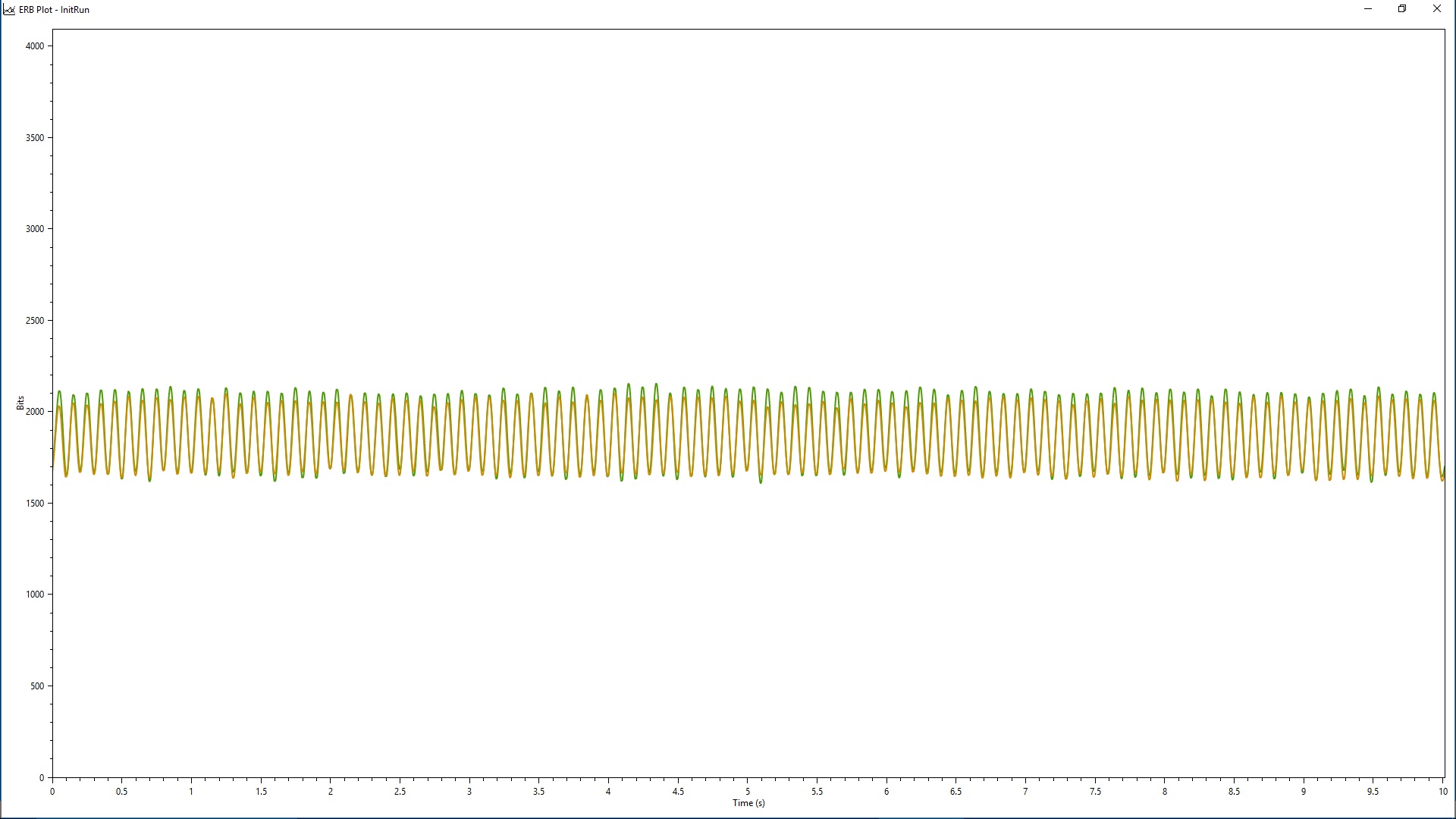

ich wollte mich nur kurz melden. Das Erstellen des
Konvertierungsprogramms hat doch etwas gedauert. Aber es hat sich
gelohnt. Anbei mal eine erste Hardcopy von einem LTspice-Import.
Die Daten sind doch nicht so schlecht wie ich anfangs es vermutet hatte.
Jedenfalls lässt sich in den Rohdaten deutlich ein Sinus erkennen.
Morgen wird gefiltert.
mfg klaus
ich habe die ersten Simulationen mit den Rohdaten als Quellsignal
ausgeführt. Die Daten wurden in LTspice über eine Spannungsquelle als
Ich fange mal sofort mit den FFT-Diagrammen an. FFT_RC100Hz.jpg zeigt
den Verlauf direkt vor der Eingangsstufe an. Gemäss Analog Devices haben
wir dort nur einen RC-Tiefpass, hier mit 100 Hz Grenzfrequenz (Fg). Der
Innenwiderstand des Sensors mit 32 k und ein externer Kondensator mit 47
nF bilden diesen Tiefpass.
FFT_BP_16dB.jpg zeigt das FFT-Diagramm mit Bandpass mit 16 dB Flanken.
FFT_BP_32dB.jpg zeigt das FFT-Diagramm mit Bandpass mit 16/32 dB
Flanken.
Input_pwl_5_1.jpg zeigt die Messwerte nach dem Bandpass mit 16 dB
Flanken.
Input_pwl_6_FFT_2.jpg zeigt die Messwerte nach dem Bandpass mit 16/32 dB
Flanken.
Je steiler der Bandpass, je sauberer wird der erwartete Sinus.
Allerdings haben wir in beiden Bandpässen jeweils einen Durchlassbereich
um die 30 Hz, mit unterschiedlichen Grenzfrequenzen. Der
Durchlassbereich soll es ermöglichen mit variablen Geschwindigkeiten
auswuchten zu können.
Im Durchlassbereich lassen wir aber auch unerwünschte Frequenzen hinein,
die die Grundwelle als Sinus durch Überlagerung verzerren. Es ist
vergleichbar mit einer Amplitudenmodulation.
Der einzige Ausweg ist den Durchlassbereich des Bandpasses schmaler zu
machen. Es wird ein inverses Notch-Filter benötigt.
http://file.scirp.org/pdf/_2013060615443504.pdf
Um jetzt in den Auswuchtgeschwindigkeiten variabel bleiben zu können,
müsste ein abstimmbares Filter eingesetzt werden. Das dürfte schwierig
werden. Es gibt da zwar geschaltete Filter, aber ob diese Technik noch
angesagt ist, ist fraglich. Anbei ein Beispiel, immer hin kann eine Güte
bis 96 erreicht werden.
http://www.farnell.com/datasheets/2000997.pdf
Die Amplitude des Messsignals ist mit analogen Filtern nicht sonderlich
brauchbar. Mein Favorit wäre da eine FFT. Die Grundwelle wird sogar
schon mit einem einfachen RC-Glied deutlich dargestellt.
Für Digitale Filter auch ICs. Leider kenne ich mich da nicht so gut aus.
https://www.maximintegrated.com/en/products/analog/analog-filters/MAX263.html/tb_tab0
mfg klaus

PS: Ich habe noch ein Bild gefunden, nach meiner Filterung am PC. Von
diesen Daten habe ich dann die Amp. und die Phase bestimmt.

An die Oberwellen der Rotorfrequenz habe ich gar nicht gedacht! Auch ein
wichtiger Punkt!
EDIT: Und noch was: Dein Sinus schwankt auch ganz schön in der
Amplitude. Sobald ich wieder in der Werkstatt bin, lasse ich dir
richtige Raw-Daten aus dem Oszi raus, muss ich mal schauen wie ich das
am besten mache. Ich kann mir nicht vorstellen, dass dieses Problem
mechanischer Natur ist, da diese Schwankungen absolut unregelmäßig sind.
Achso, Klaus, da du mir das ja mal angeboten hast, ich habe gestern zum
Feierabend hin noch mit einem Schaltplan und Layout angefangen.
Vielleicht hast du da ja noch ein paar Tipps. Gerne auch Verbesserungen
bezüglich der Lesbarkeit der Schaltpläne. Einfach alles was dir
einfällt.
Danke schonmal!
und noch ein EDIT:
Ich bin auf Eagle umgestiegen. Wenn man mit Sachen wie SiemensNX schafft
und dann mit Eagle / KiCAD schaffen muss.... Katastrophe. Absolut
unbequem. Vielleicht wirds ja noch. Aber ergonomischer Einstieg ist was
anderes.
Schau Dir mal die Hardcopy Input_pwl_6_FFT_2.jpg an.
https://www.mikrocontroller.net/attachment/294651/Input_pwl_6_FFT_2.jpg
Das sind keine Schwankungen der Amplitude, sondern das ist eine
Überlagerung mit einer anderen Frequenz. Der Bandpass hat unten 16
dB/Oktave und oben 32 dB/Oktave. Zur Verdeutlichung habe ich mal
Input_pwl_5_1a.jpg hier hochgeladen mit gleichem Ausschnitt, nur der
Bandpass hat oben und unten 16 dB/Oktave. Du kannst jetzt Welle für
Welle vergleichen. Du siehst direkt beim ersten Wellental unten eine
kleine Welle höherer Frequenz, deutlich bei (5) und fast verschwunden
bei (6), dem steilerem Bandpass. Trotzdem sorgt der Rest der
Überlagerung noch für sichtbare Deformationen des Sinus. Die Amplitude
ist davon ebenfalls betroffen.
Ich denke schon das diese Störungen von den Oberwellen der Grundfrequenz
herkommen. Mit einem steilen Tiefpass kann man die deutlich dämpfen.
mfg klaus
Ja, jetzt sehe ich es auch :), sich absolut wiederholendes Muster.
Dadurch kann dann aber wohl eher nicht die Schwankung auf dem von mir
hochgeladenem Bild zustande kommen. Dort kann man an sich kein Muster
erkennen.
> gestern zum
> einfällt.
Der Anfang ist ja gemacht. Der Prozessor ist ja ein Hammer! Der kann ja
auch DSP. Damit könntest Du sicher auch das Signal zu 100% aufbereiten.
Ich habe in dieser Kategorie leider keine nennenswerte Erfahrungen. Mit
Eagle kenne ich mich allerdings gut aus. Wer fertigt die Platine? Wird
die auch extern bestückt?
Wenn Du etwas weiter bist, dann würde ich jedenfalls einen eigenen
Thread aufmachen.
> anderes.
Ich lasse Platinen bei Fischer als Prototypen fertigen.
http://www.fischer-leiterplatten.de
Die nehmen auch Eagle - Boardfiles als Vorlage an. Lesenswert sind dort
die Designregeln und Tipps für Eagle.
mfg klaus
von Lurchi (Gast)
Wenn man die Auswertung LockIn artig macht, braucht man keine so exakte
Filterung in NF Bereich. Bei 50 kHz Abtastrate wird praktisch alles
unter etwa 20 kHz schon digital sehr gut unterdrückt. Nur eine ganz
kleiner Bereich von vielleicht 1 Hz um das Nutzsignal und Frequenzen
über ca. 40 kHz wären noch wirklich störend.
Die analoge Verstärkung / Filterung kann entsprechend relativ einfach
sein. Da sollte man mit 1-2 OPs je Kanal auskommen. Viel mehr als die AC
Kopplung (Hochpass bei vielleicht 1 Hz) und Tiefpassfilterung 2. Ordnung
bei vielleicht 100 Hz  - 1 kHz. Dazu dann passive Filterung (ggf. auch
LC) gegen die wirklich hohen Frequenzen.
Das Rauschen des 12 Bit ADCs im STM32... sollte bereits etwas niedriger
sein als das des Sensors. Viel Verstärkung wird man entsprechend nicht
brauchen (eine Impedanzwandlung würde im Prinzip ausreichen, mehr als
etwa 5 fach macht eigentlich keinen Sinn).  Auf eine Umschaltung der
Verstärkung kann man auch verzichten. Etwas Hintergrund ist sogar
gewünscht, damit das Oversampling gut funktioniert und das
Quantisierungsrauschen des ADCs sich auf die ganze Bandbreite verteilt.
> erkennen.

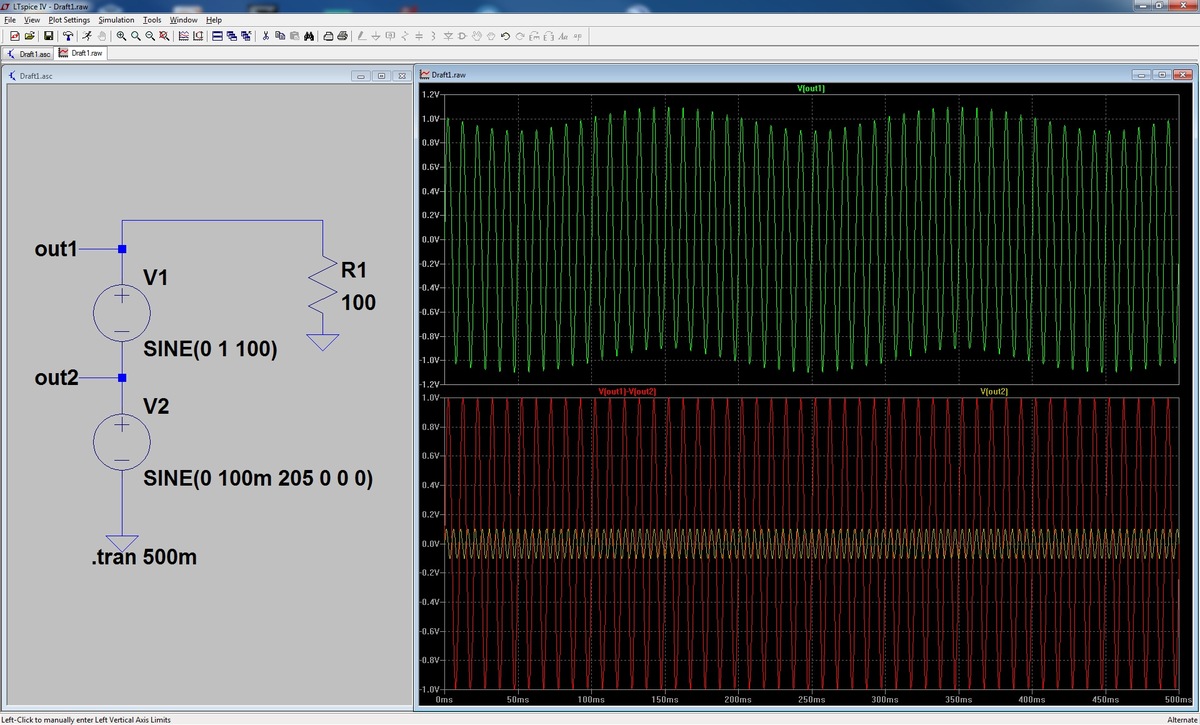

Du hast ja auch besser gefiltert. Aber noch nicht gut genug. Die
Schwankung ist wieder wie eine aufmodulierte Welle. Der alte Fourier hat
da damals schon ohne Computer weit vorausgedacht. Schon mal gesehen wie
sich ein Rechtecksignal zusammensetzt? Schau mal unten nach
Fouriersynthese.
https://de.wikipedia.org/wiki/Rechteckschwingung
So ähnlich geht das auch mit dem Sinussignal.
mfg klaus
ich habe ein simples Beispiel für eine Schwebung in LTspice
nachgestellt. Zwei Sinus-Spannungsquellen sind in Reihe geschaltet.
V1 = 1,0 V und 100 Hz
V2 = 0,1 V und 205 Hz
Es ginge auch mit 103 Hz oder mit 308 Hz. Mein anfänglicher Verdacht,
dass Oberwellen die Schwebung bewirken, war nicht korrekt. Auch eine
Phasenverschiebung erzeugt nicht solch ein Muster. Man beachte wie klein
die Amplitude der Störung ist, 10:1, das sind 20 dB!
mfg klaus
Was genau meinst du mit der Schwebung? Die regelmäßigen "Störungen" an
unserem unschönen Sinus?
von Lurchi (Gast)
Die Verstärkung vor dem ADC macht man, damit man das Raschen die Stufen
vom ADC reduziert. Wie weit eine Verstärkung vor dem ADC sinnvoll ist,
hängt davon ab wie sehr die Signalquelle und der ADC rauschen. Wenn das
Rauschen der Signalquelle relativ hoch ist, verdeckt dieses Rauschen bei
genügender Verstärkung das Rauschen und die Quantisierung des ADC. Eine
höhere Verstärkung bringt dann nicht mehr viel, weil damit auch das
Rauschen der Signalquelle mit verstärkt wird. Das Ergebnis wird also
nicht merklich besser.
Bei dem Fall hier sind für den Sensor etwa 60 µV/Wurzel(Hz) an Rauschen
zu erwarten.
Der 12 Bit ADC vom STM32 gibt bei einer REF. Spannung von 2 V ein
Quantisierungsstufen von etwa 0.5 mV. Für eine Abtastrate von 20 kHz
gibt das dann auf die 10 kHz Bandbreite und etwa 0.5 mV_eff (für
Quantisierung und Rauchen des ADC) eine Rauschdichte von etwa 5
µV/Wurzel(Hz). Das ist bereits 10 mal geringer als das Sensorrauschen.
Selbst mit einer auf 100 Hz reduzierten Bandbreite hat man beim Sensor
Schwankungen von 0,6 mV zu erwarten. Das reicht aus dass man die Stufen
des ADCs nicht mehr sieht.
Für die Auswertung der Amplitude kann man über die Mittelungszeit die
Bandbreite recht weit reduzieren - bis in den Bereich von z.B. 1 Hz.
Damit kann man mit dem Sensor etwa 60 µV auflösen. Die Auflösung des
ADCs reicht durch das recht massive Oversampling (es gehen schließlich
etwa 20000 Werte für 1 Sekunde ein) bis auf etwa 5 µV, ist also
ausreichend. Das Rauschen des Sensors und die wohl nicht ganz zu
vermeidenden Störungen im kHz Bereich sollte ausreichen, das es mit dem
Oversampling auch funktioniert. Die Linearität ist ggf. nicht so
besonders groß, aber für's Auswuchten sollte es ausreichen. Man wird ja
kaum an die Grenzen kommen. Die 60 µV entsprechen schließlich bei 15 Hz
etwa einer Auslenkung im 100 nm Bereich.
Die Auswertung geht ganz ähnlich dem analogen Lockin, nur halt
rechnerisch. Man kann es auch als Fourier-Transformation ansehen, nur
halt als direkte Form für nur die eine Frequenz und nicht per FFT. Dazu
werden 2 Summen berechnet: einmal Messwert mal Sinusfuntion mit Frequenz
des Referenzsignals und einmal mit dem Cosinus. Da man die Frequenz des
Ref. Signals erst etwas verzögert bekommt wird man die Daten für ein
Periode puffern. Am Ende der Umdrehung hat man die Frequenz und kann die
Sin / Cos werte berechnen und damit die Summen bilden. Je länger man das
Aufsummieren macht, desto weiter kann man das Rauschen unterdrücken,
wenn es sein muss auch recht lange (ggf. auch Minuten). Ich würde von
vielleicht 10 Umdrehungen für die Mittelung ausgehen.
Ja. In meinem Beispiel siehst Du nur eine Störfrequenz. In den Messdaten
gibt es aber mehrere.
mfg klaus
