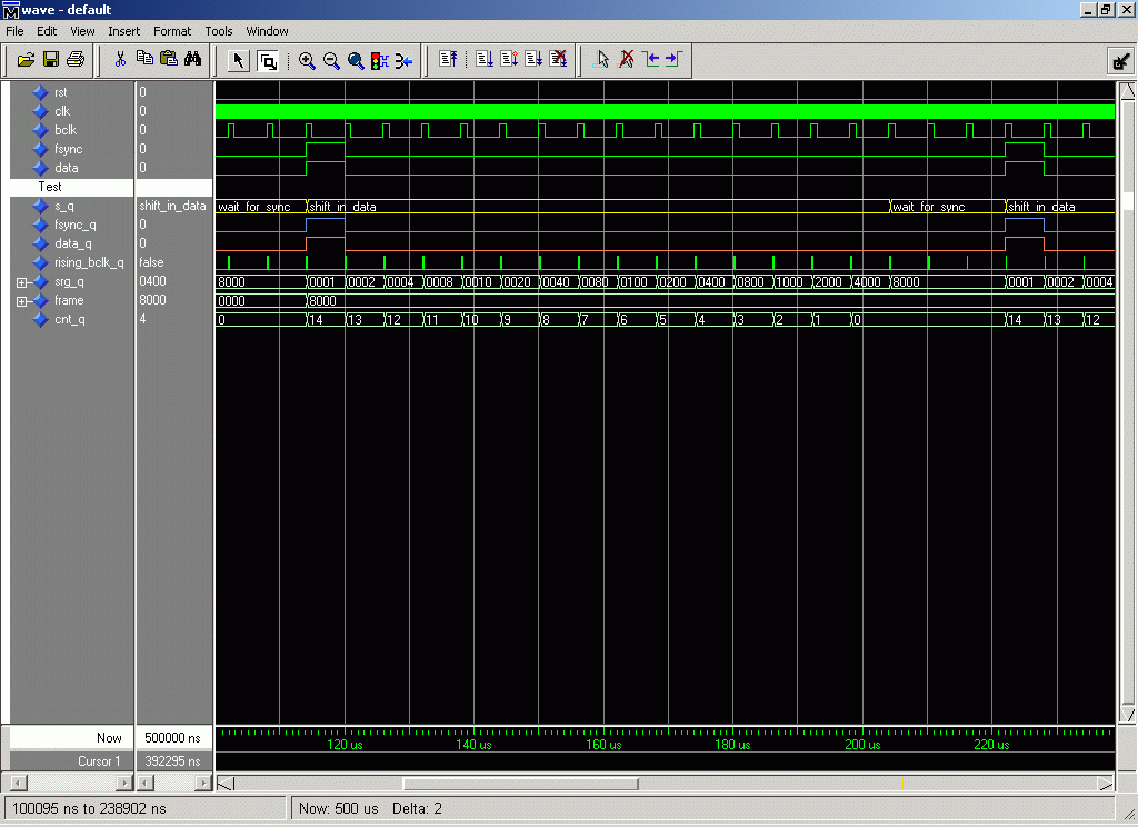

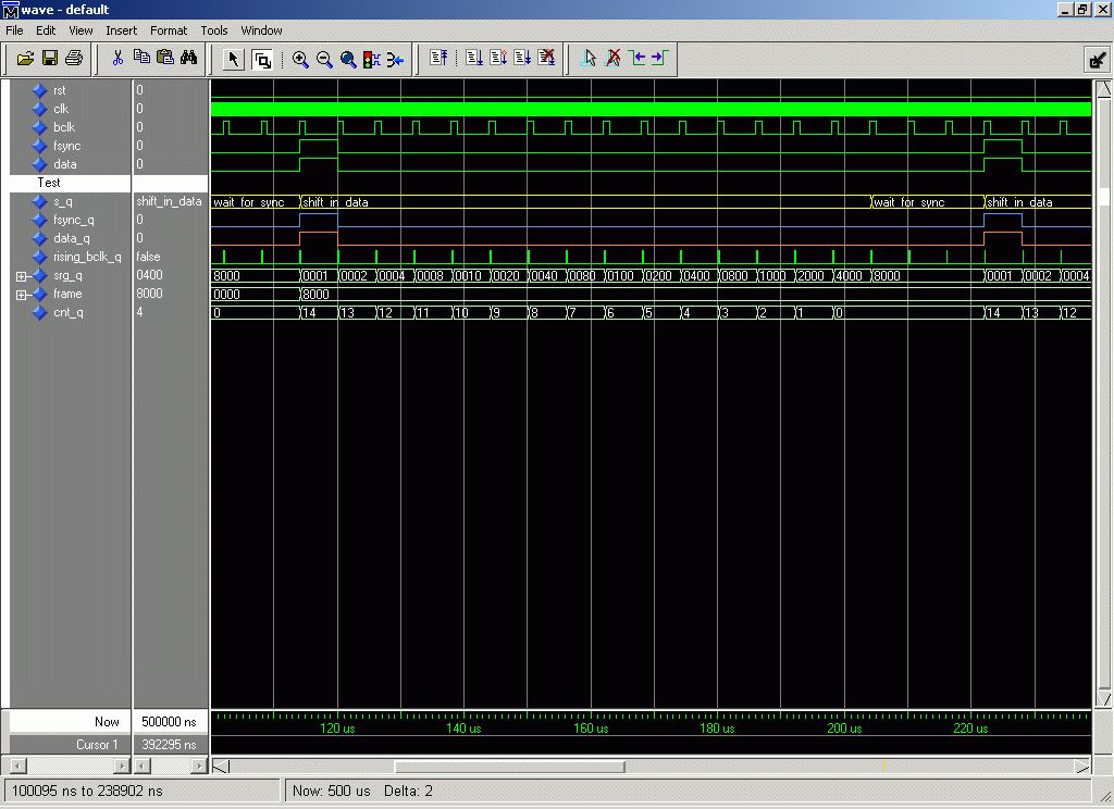

von FPGA-User (Gast)
@Tom
Leitfaden gibts nicht, kann sich jeder selbst definieren,
wichtig ist nur, dass man es dann konsequent durchzieht :-)
Nur dann bringt es was.
Im Anhang noch ein Screenshot der Simulation (in dem Fall
liegen 18 bits ziwschen 2 Frame-Syncs, was von der Logik
toleriert wird).
von Tom (Gast)
@FPGA-User:
ist Dein Code für das Schieberegister synthetisierbar?!?
Irgendwie folgt mit dem RTL Schematic Viewer nach dem Top-Level Symbol
nur noch ein frame(0) Pin/Pad, der auf Masse liegt...
Tom
@Tom
also mit Quartus II gings problemlos, 46 LEs im Cyclone,
21 Pins, also nichts wegoptimiert, kurzer Blick in den
RTL-Viewer von ALTERA: sieht alles prima aus.
Weiß nicht, was da bei Dir passiert ist

von Tom (Gast)
@FPGA-User:
Sorry, Rolle rückwärts... ;-)
Habe einen kleinen Tippfehler in meinem Code gehabt. Nun funzt alles
wunderbar. Das kommt davon ,wenn man schnell schnell den Code
eintippert....
Sieht alles sehr gut aus...!!
