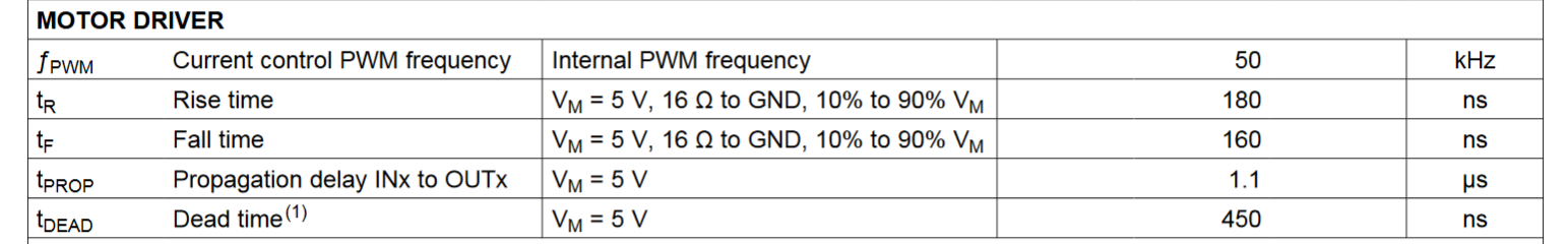

Gefunden habe ich mal folgende H-Brücke: DRV8833PWP
http://docs-europe.electrocomponents.com/webdocs/132b/0900766b8132b12e.pdf

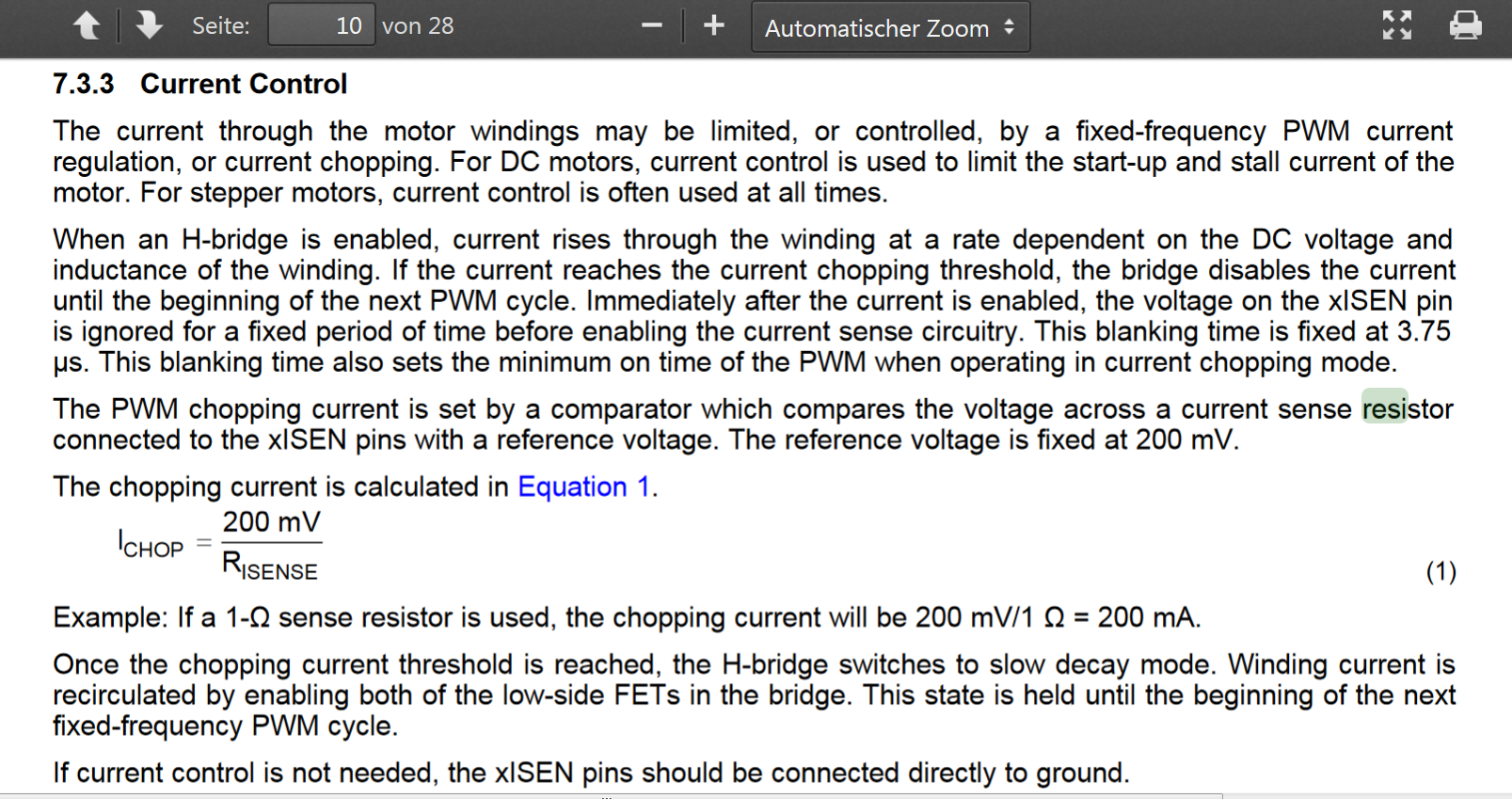

von Eier Mann (Gast)
Servus,
guck nochmal tiefer in die Datenblätter rein. Der DRV8833 hat hat intern
eine Overcurrent Protection und eine Strommessung.
Wichtig ist es bei Motoren mit kleiner Induktivität eine recht hohe PWM
zu wählen, da sonst ein Motor Choke angepasst werden muss zur Glättung
des Stromes.
mfg

Da könnte ich ja beide Kanäle des DRV8833 verwenden. Dann sollte dies
auch kein Problem sein.
Die Overcurrent Protection ist gut, jedoch keine Strommessung die ich
abfragen kann. Also bei der Strommessung geht es jetzt nicht um den
Schutz der Elektronik / des Motors sondern ich will aus dem Motorstrom
das Drehmoment berechnen.

Brauchst du da nicht, der hat afaik ne interne Strombegrenzung ;)

Nö, der regelt vorher ab und wird erst gar nicht heiß ;)

Weiterhin eine Strombegrenzung macht man üblicherweise nicht per
Software. Vielleicht wäre es interessant den Blockierstrom zu erkennen.
Aber du willst ja den Motorstrom auswerten...
> Warum soll hier eine Stromregelung unabdingbar sein?
Die Overcurrent Protection greift beim DRV8833 bei 4A. Max. Dauerstrom
beim 2232 A006 Motor ist 1.3A. Damit stellst du die Stromregelung mit
den Shunt auf 1.3A (nicht per Software!).
Ja, ist natürlich am sinnvollsten eine Strombegrenzung per
Hardware/Elektronik zu machen. Jedoch würde ich gerne an die Elektronik
zwei verschiedene Motoren (2232 und 2224) anschließen können, wobei der
kleine einen Nennstrom von 0,7A hat.
Wenn ich nur einen Kanal verwende dann begrenzt der DRV8833 auf 2A und
das sollte der Motor leicht schaffen.
Jedoch Frage ich mich wie ich mit dem Shunt den Motorstrom begrenzen
soll?
> soll?
> Für mich ist es ja eher sinnvoll den Shunt möglichst klein zu halten
> damit hier nicht zu viel Energie verbraten wird, da ja die Anwendung
> Akkubetrieben ist. Also einen 4Ohm Widerstand einbauen ist nicht gerade
> förderlich bei 0,8 Ohm Motorwiderstand.
Da musst du schon die Datenblätter lesen (siehe Anhang).
Bei 0.2 Ohm fließt 1A. Die Mosfetwiderstände sind größer.
Verlustleistung Pv=I²*R...
