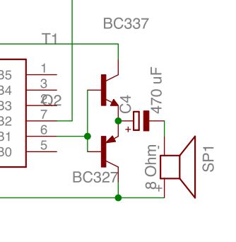

Hallo, ich zermarter mir wieder den Kopf wegen eines vermutlich sehr simplen Problems: Ich will einfache Pipsignale von einem µC (PWM) an einen Lautsprecher ausgeben. So simpel wie möglich. Und das ist das Problem, denn eine solche Lösung will mir nicht einfallen :-) Daten: - Lautsprecher 8Ohm - 3,0V Versorgung - P < 100mW - Verbrauch im ausgeschaltetem Zustand: I<10µA - so klein wie möglich, <SO-8 für alles Jetzt gibts ja schöne analoge Verstärker wie den TPA301. Der ist zwar fast ideal, aber das erscheint mir wirklich übertrieben für ein bisserle gepiepe. Und das ist auch recht groß. Gibts da nicht einfach eine Push-Pull-Stufe in einem schön kleinem Gehäuse? Quasi einen 74HC1G125 für 8Ohm? Ich find da nix. Kennt da jemand eine einfach, kleine Lösung?

Stefan U. schrieb: > Zwei Transistoren (NPN/PNP) als Emitterfolger. Korrekt. Dazu noch ein Auskoppelelko (für Gepiepse dürften 47uF reichen) und fertich. Hab ich mal gemacht mit einem Attiny, wobei der port eine PWM ausgegeben hat. Duch Modulation des Tastverhältnisses kannst Du praktisch beliebige Kurvenformen erzeugen ohne DA-Wandler.

> Warum nicht einfach so, siehe Anhang.... Genau so hatte ich es gemeint. > Was glaubst Du wohl wie lange es dauert, bis die kleine > Lautsprecherschwingspule sich in Rauch aufgelöst hat? Ewig und drei Tage. Die allermeisten Kinderspielzeuge mit Krach steuern ihre mini Lautsprecher so an. Ohne Rücksicht auf Verluste und Verzerrungen.

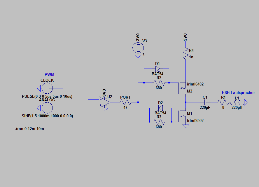

Ich habe mal eine nmöglichst simple diskrete Lösung simuliert (siehe Anhang). Funktioniert, saut nicht allzusehr herum und verzerrt etwas und ist sehr billig. Ich glaub, ich werde das mit ca. 100kHz einfach hart auf den Lautsprecher laufen lassen. Bei nur 3V wird der das schon verkraften. Zusatznutzen: dann bin ich auch gleich alle Hunde und Katzen in der Gegend los :-) Das Problem, ist die FET davon abzuhalten, gleichzeitig einzuschaltent, die sind nämlich sehr niederohmig. Da ist meine Methode (Gatekapazität als RC nutzen) nicht wirklich super. Gibts da elegantere, ähnlich simple Lösungen? Grund für die Wahl der Bauteile ist einfach, dass ich davon viele hier habe. sonst würde ich wohl andere FET nehmen.

Hallo, Thomas B. schrieb: > Und dann noch mit OP und Fet´s. > Denn es soll ja ganz einfach sein. > Und das natürlich für so ein PWM-gequieke. > > Ich schieße auch Spatzen mit Kanonen. warum habe ich beim Lesen des Threads geahnt, daß sowas kommt? Die Schaltung von Codix (Gast) mit 2 Transistoren und einem Elko (der hier durchaus auch kleiner als 470µ sein kann) sind heutzutage einfach zu simpel. Müßte nichtmal simulieren, könnte man in 2 Minuten probieren und wenn sich der Ansteuerpin noch triState schalten läßt nahezu ohne Stromverbrauch. Gruß aus Berlin Michael

Thomas B. schrieb: > Und dann noch mit OP und Fet´s. > Denn es soll ja ganz einfach sein. > Und das natürlich für so ein PWM-gequieke. > > Ich schieße auch Spatzen mit Kanonen. Der "ideale OPV" ist nur ein Mittel um in der Simulation eine PWM zu erzeugen. Das mach in der Praxis die Software. Wer eine elegantere Methode in LTspice kennt, immer her damit. --> In der realen Schaltung ist kein OPV drin Die Schaltung ist die Schaltung mit den 2 Transistoren. Nur halt mit FET statt BIP. FET sind nicht wirklich viel teurer als BIPs, zumindest solche winzigen nicht. Dazu sollte man auf die PADs der FET (das sind beides SOT-23) auch die BIPs bestücken können. Zur Simulation: Mir macht das Spass, drum mach ich das ja. Und bisher hat es immer sehr gut mit der Praxis übereingestimmt, speziell bei solchen Sachen. Andere tun halt lieber herunmprobieren. Beides führt zum Erfolg. --> Geschmacksfrage
Gästchen schrieb: > > Das Problem, ist die FET davon abzuhalten, gleichzeitig einzuschaltent, > die sind nämlich sehr niederohmig. Erhöhe mal R4 von 1 Nano-Ohm (wo gibts denn sowas?) auf z.B. 100 Ohm. Dann sind die Querstromspitzen auf 20mA begrenzt.

michael_ schrieb: > Ein digitales Signal analog verstärken zu wollen, ist einfach doof. > Außerdem wird dein digitales Signal am Lautsprecher integriert. Nein, da wird nichts analog verstärkt. Schau dir doch die Schaltung genauer an oder lass die Simlation laufen. Das ist nur eine simple Push-Pull-Stufe. Da ist nix analog. Das schaltet, sonst gar nichts. Erst die Induktivität des Lautsprechers macht einen Sinus draus. @BerndK: Das ist wirklich die einfachste Lösung. Ich brauch allerdings weniger als 100E, aber ich kann ja auch z.B. 4E7 reintun und so die aufgenommene Ladung reduzieren.
