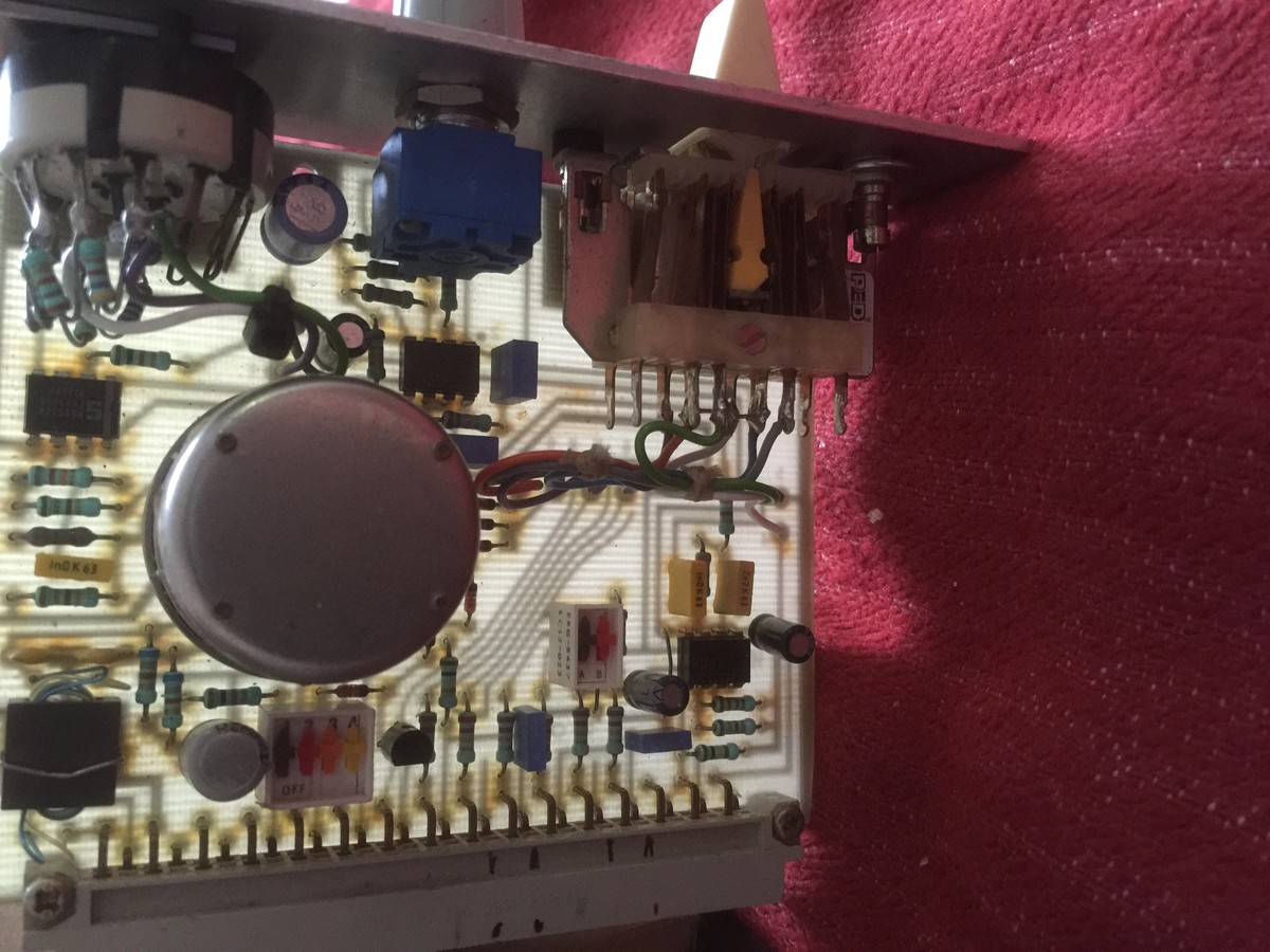

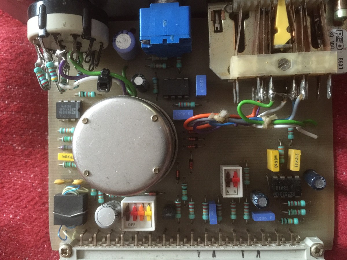

Hallo, vielleicht kann mir ja jemand helfen. Und zwar habe ich diese Platine gerade bekommen und suche verzweifelt nach den Pins für die Spannungsversorgung. Vielleicht kann mir ja jemand nen Rip geben wo ich genau schauen muss. Bin noch neu in der Materie. Vielen Dank schonmal im Vorraus
Für die ICs auf der Platine findest Du höchstwahrscheinlich Datenblätter. In denen siehst Du, an welchen Pins deren Spannungsversorgung anliegt. Jetzt die Leiterbahnen zu diesen Pins bis zu einem Anschluss oder Spannungsregler zurückverfolgen.
Danke für Deine Antwort. Manchmal kommt man nicht auf die einfachsten Dinge. Die ICs sind RC5532AN Wenn ich jetzt richtig liege muss ich an Pin 8 Spannung + anlegen und an Pin 4 Spannung - Order sehe ich dort was falsch? Vielen Dank
Sebastian T. schrieb: > Vielleicht kann mir ja jemand nen Rip geben wo ich > genau schauen muss. Unten links ist sowas wie eine kleine Ferritdoppelspule und darüber 2 Keramikkondensatoren, das sieht verdächtig nach Stromversorgung mit Entstörung aus. Die Platine ist wohl nicht mehr ganz Stand der Technik. Georg
Nachtrag: könnte natürlich auch eine entstörte Datenleitung sein, also Vorsicht. Kann das möglicherweise an einen Telefon-Anschluss kommen? Georg
Die Leitung am dritten Pin von links (unten links im Bild) ist auch breiter gehalten, das scheint eine Art Masse zu sein, GND. Guck mal, ob die anderen breiten Leitungen auf der Platine damit verbunden sind. (Auf den Bildern nicht erkennbar)
(Bild von den Leiterzügen wäre nicht schlecht zum Weiterraten)
Sebastian T. schrieb: > Wenn ich jetzt richtig liege muss ich an Pin 8 Spannung + anlegen und an > Pin 4 Spannung - Gewöhnlich ist Spannung - die Masse. Die Höhe der Spannung ist auch zu beachten.
nemesis... schrieb: > Sebastian T. schrieb: >> Wenn ich jetzt richtig liege muss ich an Pin 8 Spannung + anlegen und an >> Pin 4 Spannung - > > Gewöhnlich ist Spannung - die Masse. Was soll denn diese Blödheit aussagen?
Sebastian T. schrieb: > Die ICs sind RC5532AN > Wenn ich jetzt richtig liege muss ich an Pin 8 Spannung + anlegen und an > Pin 4 Spannung - Die 5532 sind Opamps die nicht Single-Supply-fähig sind. In den meisten Fällen wirst Du für die eine symmetrische Versorgung haben, also z.B. +15V und -15V. Die +15V und -15V werden an dem Opamp angeschlossen. Er hat keine Verbindung zu Masse. Andere Teile der Schaltung haben aber wahrscheinlich eine Verbindung zu Masse. Z.B. die Schrauben ins Frontpanel.
Danke für die Zahlreichen Antworten. Habe mittlerweile die Richtigen Pins ermittelt für +15v, -15v und Masse. Vielen Dank
Sebastian T. schrieb: > die Richtigen > Pins ermittelt für +15v, -15v und Masse. Laß uns nicht dumm sterben. Das sind die ersten drei auf dem rechten Foto unten links, die zur Induktivität gehen?
Nein. Die drei unten links sind der Eingang für ein symmetrisches Audioaignal. Die Pins für die Spannungsversorgung sind ziemlich mittig
Sebastian T. schrieb: > Und zwar habe ich diese Platine > gerade bekommen und suche verzweifelt nach den Pins Das ist eine einfache einseitige LP mit (sehr) konventionellen Bauteilen. Da den gesamten Stromlaufplan rauszuzeichnen ist eine recht überschaubare Aufgabe, und damit werden alle Fragen beantwortet. Georg
