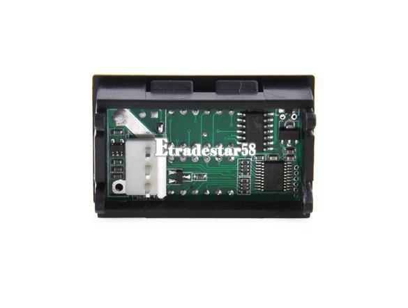

Steffen P. schrieb: > Bekommt man das nicht umverdrahtet? Der Punkt wird ja wahrscheinlich > immer dort stehen bleiben und muss daher nicht gemultiplext werden. Halte ich angesichts der Platine für unwahrscheinlich: (8 Widerstände alias Widerstandsnetzwerk in den Segmentleitungen vom rechts unten befindlichen Controller zu den Displays) http://ebayimg.cndirect.com/newcdn/v1/SV000027-4-etradestar58.jpg
Naja, dann notfalls kratzen (falls die hinteren Punkte überhaupt angeschlossen sind). Bei diesen THT 7 Segment Anzeigen wird man den Punkt schon zum Leuchten bringen, wenn er da ist. Da sehe ich kein großes Problem.

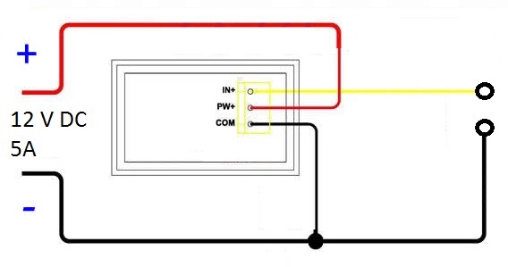

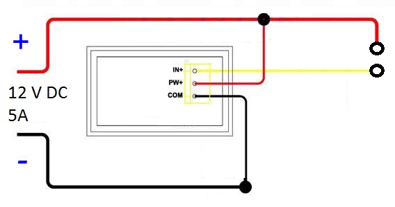

Ich dachte mir das an Anfang so, siehe Bild... Aber mit mein Model brauche ich ein Shunt oder? Wenn ich jetzt so eins nehme: http://www.ebay.de/itm/311422191964?clk_rvr_id=1034738168213&rmvSB=true Wie schließe ich das Teil an, mit mehr Kabel...? UPS, Fehler noch im Bild... ich meine das zweite Bild, so hatte ich mir das vorgestellt gehabt
Bearbeitet durch User
Nun, das sind jetzt 5 verschiedene. Beschreibung und Anschluss ganz unten. Wobei - wie man Spannung und Strom grundsätzlich misst weisst du? walta
Klar weiß ich das, deshalb dachte ich erst, Strom rot und gelb- in Reihe und den schwarzen an 0V damit man die Spannung zwischen rot und schwarz messen kann. Aber diese dual digital Voltmeter wird doch nicht so angeschlossen wie es mir vorgestellt hatte...
Ein dual Messgerät ist in denem Fall ein Voltmeter und ein Amperemeter. Zeichne dir das mal auf.So viele Möglichkeiten gibt es nun auch wider nicht. Und rede nicht von gelb und rot - wenn du pech hast, dann haben die Chinesen auch noch die Farben vertauscht. Einfach so anschliessen wie im Link gezeicht dann passt es meistens. Wenn nicht dann ein bischen messen und probieren. walta
