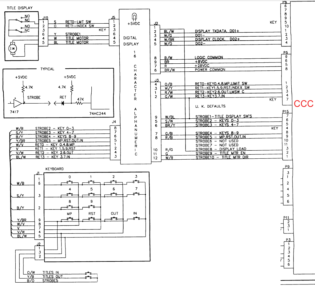

Danke. Also, es handelt sich hierbei im Original um eine 100-CD-Jukebox aus den USA, Baujahr 1989. Der Benutzer wählt über die Tastatur eine vierstellige Zahlenkombination (Bsp. 1409 = 14. Album, 09. Song), die Eingabe wird an das Display geschickt und von dort aus zum CCC, welcher bei Vorhandensein der CD einen Verstärker ansteuert und dieser dann den Song abspielt. Das Ganze wurde bereits soweit optimiert, dass der CD-Player durch einen MP3-Adapter mit einer Laptopfestplatte ersetzt wurde. Funktioniert tadellos. Nächster Schritt wäre jetzt, den alten CCC eben durch einen herkömmlichen PC zu ersetzen. Die Musik liegt dann direkt auf der Computerfestplatte und das Songabspielen kann über eine beliebige Audiosoftware mit EQ-Möglichkeiten ablaufen. --- Ich habe mir das so gedacht dass alle Signale die vom Digital Display kommen in einen Mikrocontroller geleitet werden und von dort aus an die serielle PC-Schnittstelle gesendet werden. Mit VB6 oder VB.NET könnte ich mir ein "simples" Programm zusammenschustern, das die eingegebenen Zahlen entgegennimmt und den entsprechenden Song bei Vorhandensein (Bsp. 1409 = Ordner 14, Datei 09) einer Playlist einer Audiosoftware hinzufügt und nachfolgend abspielt. Das Thema Mikrocontroller ist für mich absolut neu. Habe mich heut Nacht mit dem Thema "Luna (AVR)" und dem Luna-Starterkit beschäftigt. Das scheint mir für Anfänger und Leute mit BASIC-"Skills" vielleicht nicht schlecht. Die Standardbibliothek mit den Modulen "Ports" und "Uart" bzw. "Usart" scheinen mir hier für meine Zwecke passend: http://avr.myluna.de/doku.php?id=de:hardware-interfaces Der I/O-Warrior sieht aber auch passend aus. Ob die Steuerung im Original überhaupt ein Protokoll verwendet? Sind das nicht einfach 5V starke True-False-Signale, die dort über die Kabel gesendet werden? @Rufus T. Firefly: Entstammt dein Nickname den grandiosen Marx Brothers?
Bearbeitet durch User
Phil H. schrieb: > Ob die Steuerung im Original überhaupt ein Protokoll verwendet? Na wenn das so einfach ist: Wie würdest du die Leitungen denn setzen, damit auf dem Display z.B 14 09 erscheint? Das Display wird offenbar über ein serielles Protokoll angesteuert. Dieses musst du erstmal rausbekommen und dann auf deinem µC implementieren, um da was drauf angezeigt zu bekommen. Da könnte es helfen, mal zu schauen, wie der im Display verbaute Controller heißt.
Nun, Du hast das Gerät, Du hast sowohl den "CCC" als auch Deine Tastatur/Display-Kombination, und sogar so eine Art Blockschaltbild. Schnapp' Dir ein Oszilloskop oder einen Logikanalysator, und /sieh nach/, was auf den Leitungen zwischen CCC und Display geschieht. Hast Du zufälligerweise auch einen richtigen Schaltplan, d.h. einen, auf dem auch die verwendeten Bauteile zu erkennen sind? Damit könnte man auftretende Signalpegel eingrenzen und möglicherweise auch weitere Rückschlüsse ziehen. Wenns keinen Schaltplan gibt, dann wären scharfe und gut ausgeleuchtete Bilder der Platinen hilfreich, auf denen man die einzelnen Bauteile erkennen kann (insbesondere Beschriftungen irgendwelcher ICs). (Ansonsten: Ja, klar. Freedonia!)
Danke Euch! Ja, ich habe sämtliche Schaltpläne der betreffenden Komponenten mit genauen Bauteilangaben gefunden. Ich glaube, Ihr könnt damit was anfangen. Siehe .pdf im Anhang: - S.1 und 2: Digital Display - S.3 und 4: Komponentenliste Dig. Display - S.5 und 6: CCC - S.7: "Display/Keyboard Interface" - S.8: "CCC IC Power and common Pin Chart" - S.9: CCC Board Layout - S.10-13: Komponentenliste CCC - S.14: CCC I/O Matrix Der Stecker "J5 - Title Pages" (Seite 2), der vom Digital Display ausgehend einen Motor ansteuert, müsste nicht berücksichtigt werden, da das Teil das von dem Motor angetrieben würde, wegfällt. --- @Rufus: "Nein, ... das Wort hatte dreizehn Buchstaben. - Emporkömmling! - Das wars!"
Habe noch was gefunden. Dieser Mensch hatte das Ganze schon in die Tat umgesetzt: http://forum.arcadecontrols.com/index.php/topic,111334.0.html (der letzte Beitrag ganz unten - dort sieht man auch einen Mikrocontroller - sowie Beitrag #14 zeigen die Verkabelung des Keyboards. Hier scheint man aber das Digital Display übergangen zu haben, sondern hat nur das Keyboard verbunden.)
U2 auf Seite 2 ist interessant. Das ist ein RS422-Receiver, der mit "J2" verbunden ist. Auf Deinem CCC ist das Gegenstück dazu auf Seite 7 (5-72) zu finden: U13, ein RS422-Transceiver. Der ist mit den Signalen "Display TXData" und "Display Clock" verbunden. Damit ist klar, was hier geschieht: Das ist eine unidirektionale synchrone serielle Schnittstelle, gemeinhin "SPI" genannt.
Rufus Τ. F. schrieb: > U2 auf Seite 2 ist interessant. Das ist ein RS422-Receiver, der mit "J2" > verbunden ist. > > Auf Deinem CCC ist das Gegenstück dazu auf Seite 7 (5-72) zu finden: > U13, ein RS422-Transceiver. Der ist mit den Signalen "Display TXData" > und "Display Clock" verbunden. > > Damit ist klar, was hier geschieht: Das ist eine unidirektionale > synchrone serielle Schnittstelle, gemeinhin "SPI" genannt. Danke. Dazu fällt mir zunächst ein: Ich hätte gerne Ahnung davon. Bin leider nur armseliger Maschinenbauer. Welches Interface/welcher Controller eignet sich dazu, das Gegenstück am CCC funktionsgerecht zu ersetzen, sodass die Verbindung zwischen Digital Display und Keyboard (Stecker "J4" am Digital Display, S. 2) erhalten bleiben können? Noch mal bezogen auf S. 2, Ablauf: - Stecker "J4", Adern 8/7/6/5 ("Strobe" = "abtasten") warten auf Tastatureingaben - Tastatureingaben werden direkt weitergegeben an CCC-Anschluss P15 (S. 7) über Stecker "J3", Adern 5/6/7/8, wo die Eingaben auf Gültigkeit geprüft werden - CCC gibt überprüfte Werte über P5 (S. 7) an Dig. Display (Stecker "J3") zurück. - CCC zeigt Text über P6 (S. 7, unten), indem er diesen zu Stecker "J2" am Dig. Display sendet. ---- Vollkommener Nonsense oder (halbwegs) richtig?

Habe mich jetzt die letzten zwei Tage durch sämtliche Seiten gelesen. Inzwischen steht fest, dass ich in (VB).NET schreiben "muss". Die Bibliotheken die mir dort von Haus aus zur Verfügung gestellt werden (MediaPlayer, ID3-Tags V2, Windows-GUI), erreiche ich mit meinen Kenntnissen anderswo nur über exorbitante Umwege - wenn überhaupt. Zwei Möglichkeiten, die ich mir jetzt bezüglich Kompatibilität zusammengesponnen habe. Was sagt ihr dazu? Bitte um kurze Bestätigung/Hinweise zu den Möglichkeiten/etc. ... :) 1. Möglichkeit: - Hardware: Raspberry Pi B+ mit OS Raspbian - MONO installieren für VB.NET-Kompatibiltät: http://www.mono-project.com/docs/getting-started/install/linux/#debian-ubuntu-and-derivatives - "Pi Sharp" installieren, um mit VB.NET direkt auf die GPIO-Ports zuzugreifen: https://github.com/andycb/PiSharp 2. Möglichkeit: - Hardware: Herkömmliches PC-Mainboard, OS Windows XP/7 - Hardware2: "Atmel"-Board: http://www.ehajo.de/ateval-atmel-evaluationboard.html? - Zugriff auf die Ports mit "Luna"-Modul "Ports" und Senden der Daten an PC-Schnittstelle über "Uart"-Modul: http://avr.myluna.de/doku.php?id=de:hardware-interfaces - Empfangen der Daten an PC-Schnittstelle in VB.NET über "System.IO .Ports"-library: http://www.me.umn.edu/courses/me2011/smartprodcourse/technotes/docs/serial-port-vb.pdf ----------------------------------
Phil H. schrieb: > Gemein ist den Teilen, dass fast keines einen VGA- oder DVI-Anschluss > hat. Das stimmt nicht. Und selbst wenn das stimmen würde... > Wie verbinde ich die Teile denn mit nem herkömmlichen TFT-Monitor? > Denn das brauche ich in meinem Fall. Wozu denn, zum Teufel? Der Originalwechsler stellt doch offensichtlich eine "Benutzeroberfläche" bereit, die vollkommen ausreicht, um ihn bedienen zu können. Also entweder will man (Variante A) dieses Vintage-Teil äußerlich erhalten und nur mit einem modernen Innenleben ausstatten, dann braucht man ganz sicher keinen zusätzlichen Monitor. Wozu sollte der denn dabei gut sein? Oder (Variante B) man will einfach nur die Funktionalität dieses Teils nachbilden. Dann braucht man wiederum die Hardware dieses Teils nicht, dann nimmt man einfach einen Mini-PC und installiert da Kodi oder sowas drauf und fertig ist der Lack. Ich gehe mal davon aus, dass du im Prinzip Variante A anstrebst. Dann wäre es am einfachsten, den größten Teil der Elektronik darin schlicht stillzulegen. Das erspart das reverse engineering, zu dem du wohl offensichtlich nicht in der Lage bist. Erhalten bliebe nur die Stromversorgung, die Kontaktmatrix (Tastatur und Feedbackkontakte der Titelseiten-Mechanik), der Schrittmotortreiber der Titelseitenmechanik und das eigentliche Display samt Displaycontroller. Die Kontaktmatrix und die Schrittmotorsteuerung liegen vollständig an J3 an. Also einfach den Stecker ziehen und die Trennung von der alten Steuerung ist schon erledigt. Das Display ist etwas komplizierter abzutrennen, weil die drei zu seiner Ansteuerung nötigen Anschlüsse nicht alle auf eine Buchse herausgeführt sind. Hierfür müsste man U2 (DS88C20) auslöten und durch zwei Drahtbrücken ersetzen, dann hätte man die drei Signale auf J2 liegen. Hier muss man also an die Buchse, nicht an den Stecker wie bei J3. Dort liegt dann auch GND und 8V von der Versorgung, aus denen man dann die Versorgung für den Steuercontroller herstellen kann. Der Steuercontroller kann dann über 10 digitale Ausgänge und 4 digitale Eingänge die ganze Chose per Bitbanging ansteuern. Wenn er über eine dedizierte SPI-Schnittstelle verfügt, kann man auch zwei der Ausgänge (Data und Clock für's Display) hier dranhängen, statt an einfache GPIOs.
c-hater schrieb: > > Ich gehe mal davon aus, dass du im Prinzip Variante A anstrebst. Dann > wäre es am einfachsten, den größten Teil der Elektronik darin schlicht > stillzulegen. Das erspart das reverse engineering, zu dem du wohl > offensichtlich nicht in der Lage bist. > > Erhalten bliebe nur die Stromversorgung, die Kontaktmatrix (Tastatur und > Feedbackkontakte der Titelseiten-Mechanik), der Schrittmotortreiber der > Titelseitenmechanik und das eigentliche Display samt Displaycontroller. > > Die Kontaktmatrix und die Schrittmotorsteuerung liegen vollständig an J3 > an. Also einfach den Stecker ziehen und die Trennung von der alten > Steuerung ist schon erledigt. > > Das Display ist etwas komplizierter abzutrennen, weil die drei zu seiner > Ansteuerung nötigen Anschlüsse nicht alle auf eine Buchse herausgeführt > sind. Hierfür müsste man U2 (DS88C20) auslöten und durch zwei > Drahtbrücken ersetzen, dann hätte man die drei Signale auf J2 liegen. > Hier muss man also an die Buchse, nicht an den Stecker wie bei J3. Dort > liegt dann auch GND und 8V von der Versorgung, aus denen man dann die > Versorgung für den Steuercontroller herstellen kann. > > Der Steuercontroller kann dann über 10 digitale Ausgänge und 4 digitale > Eingänge die ganze Chose per Bitbanging ansteuern. Wenn er über eine > dedizierte SPI-Schnittstelle verfügt, kann man auch zwei der Ausgänge > (Data und Clock für's Display) hier dranhängen, statt an einfache GPIOs. Gude! Danke für Dein Posting! Variante A und Variante B, von beidem etwas! Erklärung: Ich brauche einen Flachbildschirm, weil die Titelseitenmechanik und damit auch der Schrittmotor wegfallen werden. D.h., die Alben werden nicht mehr durch Cover aus Papier in dem Title Rack angezeigt, sondern die Cover werden aus den ID3-Tags der Musikdateien ausgelesen und am Bildschirm angezeigt. (Ich habe vier dieser Jukeboxen, drei Boxen bleiben komplett original wie im oben angehängten Bild gezeigt, eine soll umgerüstet werden.) (Kodi und dergleichen Kinderprogramme passen nicht zum Oldschoolflair der Box. Es braucht da schon was eigenes mit schlichtem einfarbigen Hintergrund) Es bleiben also verkabelungsmäßig nur Keyboard und Digital Display! - Stecker J3 ist verstanden! - Zu U2: Das verstehe ich nicht ganz. Welche drei Signale hätte man dann auf J2 liegen? So wie ich das sehe, liegen die wichtigen Signale doch bereits alle an J2 und kommen von U2 bzw. von U1? Welche Signale willst Du da genau noch hinlegen?
Phil H. schrieb: > - Zu U2: Das verstehe ich nicht ganz. Welche drei Signale hätte man dann > auf J2 liegen? Die drei Signale des Displaycontrollers natürlich. POR, DATA und SCLK. POR liegt (über eine Transistorstufe) bereits auf J3, Data und Clock aber nur über einen RS485-Pegelwandler, eben U2. D.h.: lassen sich nicht direkt an GPIOS anschliessen, sondern würde auf der Gegenseite auch wieder einen (zweikanaligen!) Pegelwandler erfordern. Zur Anbindung an µC-Pins wäre es also am einfachsten, den Pegelwandler auf der Platine auszulöten und durch zwei Drahtbrücken für die beiden Signale zu ersetzen.
c-hater schrieb: > Phil H. schrieb: > >> - Zu U2: Das verstehe ich nicht ganz. Welche drei Signale hätte man dann >> auf J2 liegen? > > Die drei Signale des Displaycontrollers natürlich. POR, DATA und SCLK. > POR liegt (über eine Transistorstufe) bereits auf J3, Data und Clock > aber nur über einen RS485-Pegelwandler, eben U2. D.h.: lassen sich nicht > direkt an GPIOS anschliessen, sondern würde auf der Gegenseite auch > wieder einen (zweikanaligen!) Pegelwandler erfordern. > > Zur Anbindung an µC-Pins wäre es also am einfachsten, den Pegelwandler > auf der Platine auszulöten und durch zwei Drahtbrücken für die beiden > Signale zu ersetzen. Danke. Verstanden! Ich glaube, ich brauche jemanden, der mir das verkabelt. :D
Phil H. schrieb: > Kodi und dergleichen Kinderprogramme passen nicht zum Oldschoolflair > der Box. Nun, Kodi gehört wohl zu den professionellsten Multimediallösungen, die man zur Zeit bekommen kann. Ich sehe nicht wo da ein "Kinderprogramm" sein soll. Phil H. schrieb: > Es braucht da schon was eigenes mit schlichtem einfarbigen > Hintergrund Kannst du in Kodi alles haben. Ist komplett konfigurierbar. Du kannst sogar mittels Plugins (die du für deinen speziellen Fall allerdings selbst schreiben müsstest) deine ganze Jukebox-Hardware darüber steuern. Alles machbar. Man muss sich halt nur mal damit befassen.
Anonymous User schrieb: > Phil H. schrieb: >> Kodi und dergleichen Kinderprogramme passen nicht zum Oldschoolflair >> der Box. > > Nun, Kodi gehört wohl zu den professionellsten Multimediallösungen, die > man zur Zeit bekommen kann. Ich sehe nicht wo da ein "Kinderprogramm" > sein soll. > > Phil H. schrieb: >> Es braucht da schon was eigenes mit schlichtem einfarbigen >> Hintergrund > > Kannst du in Kodi alles haben. Ist komplett konfigurierbar. Du kannst > sogar mittels Plugins (die du für deinen speziellen Fall allerdings > selbst schreiben müsstest) deine ganze Jukebox-Hardware darüber steuern. > Alles machbar. Man muss sich halt nur mal damit befassen. Danke. "Kinderprogramm" war so gemeint, wie die Software "ab Werk" daherkommt. Nämlich bunt, unübersichtlich, überladen, usw. usf. Aber wenn du das so explizit lobst, muss ich mich noch mal damit auseinandersetzen. Hatte die Software nämlich vorgestern erst installiert und ausprobiert. Anscheinend nicht ausreichend genug.

Phil H. schrieb: > - Die Pins 5, 6, 7 und 8 an Stecker J3 ergeben jeweils einen digitalen > Eingang am Mikrocontroller, d.h. jeden Pin mit einem Eingang verbinden? Nein. Pin1..4 (RETn) von Stecker J3 gehören an die Eingänge des zukünftigen Steuercontrollers. > - U2 (DS88C20) auslöten, und dann? Welche Pins müssen genau mit zwei > Drahtbrücken gebrückt werden? Mit welchem Pin muss Pin 6 (Output1) und > mit welchem Pin muss Pin 8 (Output2) gebrückt werden? Da für die RS485-Schnittstelle pro Signal je zwei Pins benutzt wurden, hast du die Wahl zwischen jeweils zwei Möglichkeiten. Ich würde jeweils +INx verwenden, also, bezogen auf die Pins des zu entfernenden IC U2, würde ich Pin6 mit Pin3 verbinden und Pin8 mit Pin11. Dementsprechend liegen dann die beiden Signale auf Pin2 (DATA) und Pin4 (SCLK) von Buchse J2. > - Wohin müssen dann die 10 digitalen Ausgängepins des Mikrocontrollers > genau verbunden werden? Zu welchen Pins/Anschlüssen des Displays? Da du (wie du erst recht spät im Thread verkündet hast) auf die Titelseitenmechanik sowieso verzichten willst, brauchst du bloss 7 Ausgänge, denn die beiden für den Stepper selber und der Strobe für die Feedback-Kontakte der Mechanik entfallen ja dann. Von diesen 7 Ausgängen brauchst du 4 für die Abfrage der Tastatur, diese 4 müssen also auch mit an den Stecker J3 und zwar an die Pins 5..8 (STRn). Die restlichen drei Ausgänge müssen an die Buchse J2. Ein GPIO an Pin1 (der steuert dann POR des Displaycontrollers). Die beiden anderen stellen eine SPI-Schnittstelle dar. An welche Pin der Buchse J2 sie gehören, hängt davon ab, wie du die Drahtbrücken verbunden hast, die U2 ersetzen. Wenn du meinem Vorschlag dafür gefolgt bist, gehört MOSI vom Controller an Pin2 der Buchse und SCLK an Pin4. > - Würde sich eines der folgenden Boards(+Controller) für das Projekt > eignen? > https://www.arduino.cc/en/Main/ArduinoBoardUno > https://www.arduino.cc/en/Main/ArduinoBoardMicro Könnte eng werden, denn du willst ja zusätzlich auch noch ein TFT-Display ansteuern. De Frage ist: soll das ebenfalls über den Steuercontroller angebunden werden oder unabhängig davon? Wenn unabhängig, dann reichen diese Boards sicher mehr als aus. Sie sind dann sogar schon völlig überdimensioniert...
c-hater schrieb: >.... Danke für Deinen Beitrag!!!!!!!!!!!! (Ich weiß, Satzzeichen sind keine Herdentiere, hier sind sie aber angebracht) Anhand deiner Beschreibung schaffe ich es, alles richtig zu verkabeln! >Von diesen 7 Ausgängen brauchst du 4 für die Abfrage der Tastatur, diese >4 müssen also auch mit an den Stecker J3 und zwar an die Pins 5..8 >(STRn). - Habe ich verstanden, nur ist mir der Sinn nicht ganz klar. Diese Leitungen der Pins 5..8 von Stecker J3 führen ja direkt und ausschließlich zurück zur Tastatur an den Stecker J4. Welchen Grund hat das, dass die Tastatur "ihr eigenes Tastensignal" wieder zurückbekommt? ------- - Der TFT-Monitor soll einfach direkt am PC-Mainboard hängen, d.h. vollkommen unabhängig vom Mikrocontroller. Er belegt also keinen Controllerport. - Überdimensioniert muss ja auch nicht sein. Welche Board-/Controllerkombination kannst Du mir für die Aufgabe empfehlen? - Kann ich dich per Mail oder irgendwie anders erreichen? Du hast mir jetzt schon unglaublich geholfen!
Phil H. schrieb: > - Habe ich verstanden, nur ist mir der Sinn nicht ganz klar. Diese > Leitungen der Pins 5..8 von Stecker J3 führen ja direkt und > ausschließlich zurück zur Tastatur an den Stecker J4. Welchen Grund hat > das, dass die Tastatur "ihr eigenes Tastensignal" wieder zurückbekommt? OMG, dir fehlen massiv sämtliche Grundlagen. Konkret: Abfrage einer Matrix-Tastatur. Du findest das Prinzip an hundertausend Stellen im INet erklärt. Nicht zuletzt auch in den FAQs von µc.net. Entsprechende FAQ raussuchen, lesen und verstehen musst du schon alleine, das kann nicht mein Job sein... > - Überdimensioniert muss ja auch nicht sein. Welche > Board-/Controllerkombination kannst Du mir für die Aufgabe empfehlen? Ich persönlich würde für die letztlich auf Tastatur und Display beschränkte Aufgabenstellung eigentlich überhaupt kein extra µC-Board mehr einsetzen, sondern einfach nur eins der vielen billigen USB-FT232RL-Module verwenden, z.B. https://www.amazon.de/FT232RL-USB-Seriell-Konverter-Adapter-Modul-Arduino/dp/B00Q6WRLRG. Die haben genug IOs für die Aufgabe. > - Kann ich dich per Mail oder irgendwie anders erreichen? Nein. Nur hier.
c-hater schrieb: > OMG, dir fehlen massiv sämtliche Grundlagen. > > Konkret: Abfrage einer Matrix-Tastatur. Du findest das Prinzip an > hundertausend Stellen im INet erklärt. Nicht zuletzt auch in den FAQs > von µc.net. > > Entsprechende FAQ raussuchen, lesen und verstehen musst du schon > alleine, das kann nicht mein Job sein... :D Da hast Du Recht. Ich hab von Elektronik und Schaltungen keinerlei Ahnung. Ich hatte zu Beginn ja schon geschrieben, dass ich lediglich armseliger Maschinenbauer bin. Aber, ... ist doch toll, wenns am Ende funktioniert. :D (durch Deine Hilfe) > Ich persönlich würde für die letztlich auf Tastatur und Display > beschränkte Aufgabenstellung eigentlich überhaupt kein extra µC-Board > mehr einsetzen, sondern einfach nur eins der vielen billigen > USB-FT232RL-Module verwenden, z.B. > https://www.amazon.de/FT232RL-USB-Seriell-Konverter-Adapter-Modul-Arduino/dp/B00Q6WRLRG. > Die haben genug IOs für die Aufgabe. Okay! Klingt auch gut. Können denn dort alle Bohrungen am Rand auch als freie I/O-Anschlüsse genutzt werden? Laut Datenblatt hat das Teil ja nur 5 freie I/Os. Ich werde zunächst alles so verlöten und verbinden, wie Du es mir empfohlen hast. Wie lange braucht man (nicht ich - ich brauche 100 Jahre), um den/das/die FT232RL für meine Zwecke zu programmieren? Könntest Du das erledigen und mir sagen, was mich das kosten würde?

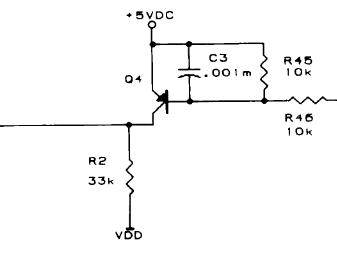

c-hater schrieb: > Das geht aus dem Schaltplan leider nicht hervor. Irgendwie fehlt darin > nämlich die Stromversorgung, deswegen kann man nicht sehen, wo die > eigentlich angeschlossen ist. > > Was man allerdings erkennen kann: Das Display braucht nur eine > 8V-Versorgung. Die muss irgendwie an Pin4 des Übertragers E1 gelangen. > Außerdem natürlich den Gegenpol dazu, also Power Common. Das muss > irgendwie an den Emitter von Q5 gelangen. Aus dieser einen Versorgung > werden dann alle für das Display nötigen Spannungen von dem Geraffel > rings um den Übertrager E1 erzeugt. > > Für die Steuerung des Displays wird natürlich eine Signalmasse benötigt, > also GND von deinem Arduino. Die muss irgendwie letztlich an Pin18 von > U1 (VDD) gelangen. Und die drei Signale, über die wir schon geredet > haben und die letztlich an die Pins 20, 21 und 22 von U1 gehören. Grüß Dich und Danke! U2 ist jetzt ausgelötet. Zwei Brücken zu den U1-Pins 21 und 22 sind entsprechend gebaut. 21 (DATA) geht zu MOSI, 22 (SCLK) geht zu SCK. 20 (POR) ist mit irgendeinem Digital-Outputpin (genauer: Pin 12) vom Arduino verbunden. Habe die Leitungen vom 8V-Anschluss an Stecker J2 verfolgt: Der landet genau dort wo du sagst: Pin4 von Übertrager E1. Am Emitter von Q5 landet die Leitung "Logic Common" (Pin 8) von Stecker J2. Habe also die passenden Ausangspins des Netzteils (8V und "Logic Common") mit den beiden J2-Pins verbunden. Bezüglich der "Signalmasse": Im Datenblatt des Displays das ich gerade nochmal angehangen habe steht auf Seite 2 direkt was zu den Pinfunktionen und so... "VSS, Pin no 1" = power and signal ref. "VDD, pin no 18" = DC power connection usw. usf. Ground vom Arduino an Pin 18, ja? --- Ich denke mal jetzt geht es darum, anhang dieser Anleitung/dieses Datenblatts erst mal die richtigen Einstellung für die SPI-Schnittstelle zu finden. Er hier beschreibt eine einfache Variante mit einer SPI-Bibliothek und eine Variante über "Bitbanging": https://wiki.attraktor.org/images/d/d4/Arduino_stammtisch-serielle_kommunikation_spi.pdf Hier finde ich die Referenz zur SPI-Bibliothek: https://www.arduino.cc/en/Reference/SPI Kannst Du mir anhand des Datenblattes vom Display sagen, welche Parameter ich für BitOrder, ClockDivider, DataMode etc. angeben muss und welche Zeilen ich sonst noch programmieren muss, um mal ein Bit an das Display zu senden? Kannst Du so einen kleinen "Testcode" auf das Display gemünzt wie in dem .pdf gezeigt programmieren?

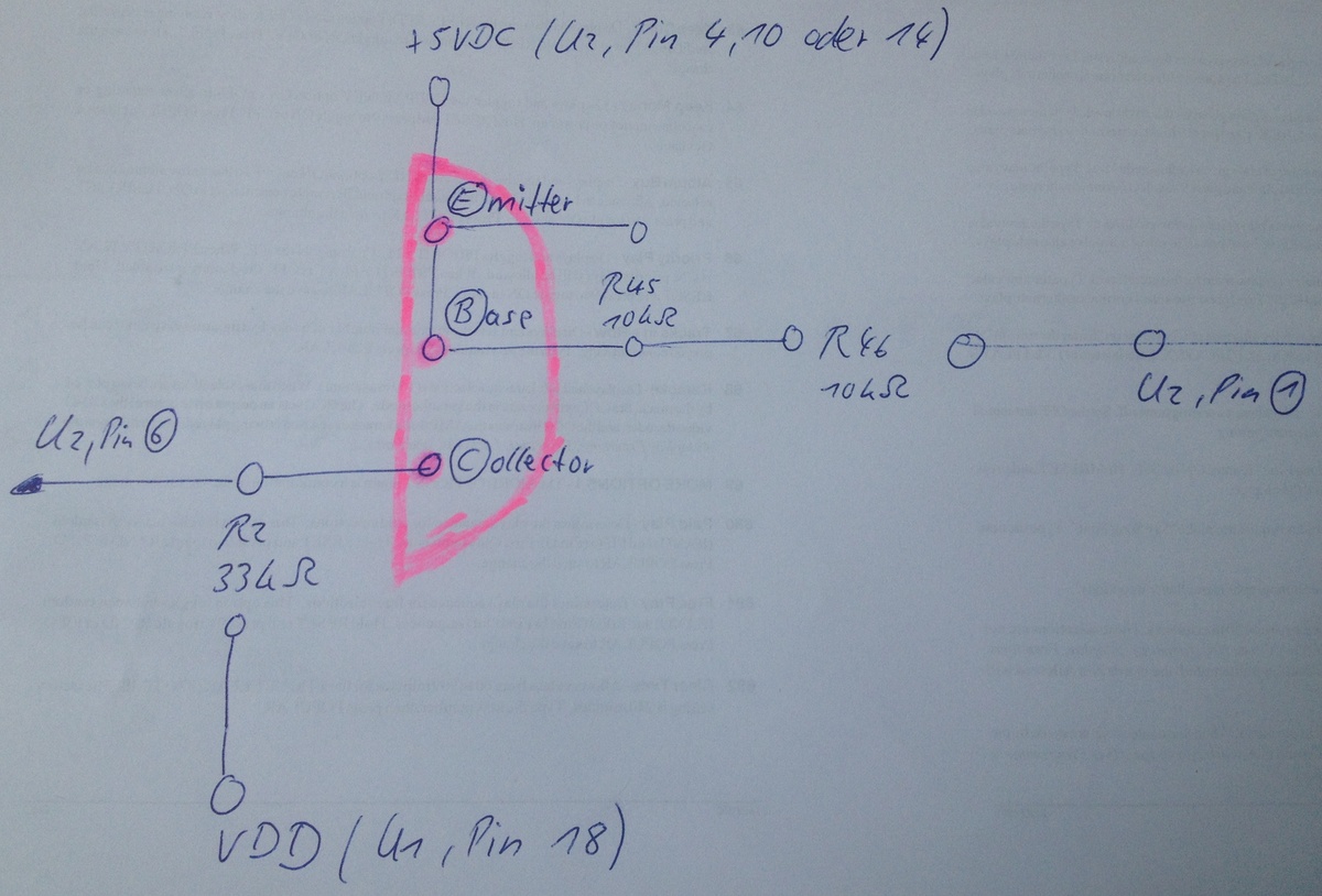

Phil H. schrieb: > Wir brauchen also > - VSS (Common/Minus/Ground) sowie > - VDD (Plus/Current/Schießmichtot) Nein. Weder das eine noch das andere eignet sich dazu, als Massebezug für einen Arduino zu dienen. > Was hat es mit dieser verdammten 3,3V-Logik auf sich? Weniger wichtig. Bei 5V-Logik ergibt sich genau das gleiche Problem. > Wie können wir die beiden Signale zueinander "anpassen"? Durch zwei zusätzliche Pegelwandler, wie schon im Posting weiter oben geschrieben. Das wäre die einzig saubere Lösung. Ist ja auch nicht weiter wild, das sind doch insgesamt nur zehn Bauelemente, alles Standardkram. Sowas kann man in einer Viertelstunde auf Lochraster oder frei verdrahtet zusammenlöten. Man könnte alternativ auch mit einer "virtuellen Masse" tricksen, aber sowas ist gefährlich für alle beteiligten ICs und würde dann im übrigen erfordern, den vorhandenen Pegelwandler für das POR-Signal zu entfernen, denn der würde dann wiederum stören.
c-hater schrieb: > Durch zwei zusätzliche Pegelwandler, wie schon im Posting weiter oben > geschrieben. Das wäre die einzig saubere Lösung. > Ist ja auch nicht weiter wild, das sind doch insgesamt nur zehn > Bauelemente, alles Standardkram. Sowas kann man in einer Viertelstunde > auf Lochraster oder frei verdrahtet zusammenlöten. > > Man könnte alternativ auch mit einer "virtuellen Masse" tricksen, aber > sowas ist gefährlich für alle beteiligten ICs und würde dann im übrigen > erfordern, den vorhandenen Pegelwandler für das POR-Signal zu entfernen, > denn der würde dann wiederum stören. Ich bilde mir ein, das Problem verstanden zu haben. Habe +8VDC sowie Ground des original Netzteils an die jeweiligen Pins an Stecker J2 angeschlossen und habe dann die Spannung an Pin 18 (VDD), 20 (POR) sowie 21 und 22 (DATA und SCLK) gemessen: VDD = -9,6V (typisch laut Datenblatt -11,5V bis -8,5) POR = -9,6V (typisch laut Datenblatt für "logic 0": Wert von "VDD" bis -5) DATA = 3,9V (typisch "VDD" bis 0,8) SCLK = 3,0V (typisch "VDD" bis 0,8) Mit Ground vom Arduino landen VDD und POR bei exakt -10V, DATA und SCLK ändern sich nicht. ------ 10 Bauteile? OK. Bedeutet jetzt für mich, ich brauche, Transistor Q4, Widerstände R45, 46 (sind gleich) sowie R2 und Kondensator C3. - Wo hole ich die +5VDC her, die am parallel geschalteten Q4 angeschlossen sind? - Das "VDD", das hinter dem R2 hängt, ... wie ist das zu verstehen?
Phil H. schrieb: > 10 Bauteile? OK. > Bedeutet jetzt für mich, ich brauche, Transistor Q4, Widerstände R45, 46 > (sind gleich) sowie R2 und Kondensator C3. Und das alles halt doppelt, weil für zwei Signale. > - Wo hole ich die +5VDC her, die am parallel geschalteten Q4 > angeschlossen sind? Z.B. vom Emitter von Q4. Oder auch von Pin1 des U1. Oder von jedem anderen Punkt der Schaltung, wo das gleiche Potential anliegt. Da das auch an drei Pins des ehemaligen U2 anlag und du die Ein- und Ausgänge der Signale ohnehin an die ehemalige Position von U2 verdrahtest, wäre es wohl sinnvoll, das Potential dort abzunehmen. Also von Pin 4, 10 oder 14 des ehemaligen U2. > - Das "VDD", das hinter dem R2 hängt, ... wie ist das zu verstehen? Das ist das Potential an Pin18 von U1. Kannst du aber natürlich auch von dem einen Pin von R2 des vorhandene Pegelwandlers holen. Oder von jedem anderen Punkt der Schaltung, der an das gleiche Potential angeschlossen ist. Allzu viele sind das allerdings wohl nicht. Du hast die Hardware da rumliegen, musst du selber verfolgen, von wo aus du das am einfachsten zu der Position deiner neuen Pegelwandler bekommst. Am ehemaligen U2 lag das Potential aber leider nirgendwo an, also wirst du wohl hierfür einen etwas längeren Draht brauchen.
c-hater schrieb: > Phil H. schrieb: > >> 10 Bauteile? OK. >> Bedeutet jetzt für mich, ich brauche, Transistor Q4, Widerstände R45, 46 >> (sind gleich) sowie R2 und Kondensator C3. > > Und das alles halt doppelt, weil für zwei Signale. Jepp. > >> - Wo hole ich die +5VDC her, die am parallel geschalteten Q4 >> angeschlossen sind? > > Z.B. vom Emitter von Q4. Oder auch von Pin1 des U1. Oder von jedem > anderen Punkt der Schaltung, wo das gleiche Potential anliegt. Da das > auch an drei Pins des ehemaligen U2 anlag und du die Ein- und Ausgänge > der Signale ohnehin an die ehemalige Position von U2 verdrahtest, wäre > es wohl sinnvoll, das Potential dort abzunehmen. Also von Pin 4, 10 oder > 14 des ehemaligen U2. > Gute Idee. >> - Das "VDD", das hinter dem R2 hängt, ... wie ist das zu verstehen? > > Das ist das Potential an Pin18 von U1. Kannst du aber natürlich auch von > dem einen Pin von R2 des vorhandene Pegelwandlers holen. Oder von jedem > anderen Punkt der Schaltung, der an das gleiche Potential angeschlossen > ist. Allzu viele sind das allerdings wohl nicht. Du hast die Hardware da > rumliegen, musst du selber verfolgen, von wo aus du das am einfachsten > zu der Position deiner neuen Pegelwandler bekommst. Am ehemaligen U2 lag > das Potential aber leider nirgendwo an, also wirst du wohl hierfür einen > etwas längeren Draht brauchen. Habe gerade mal auf der Platine geschaut: Pin 18 von U1 ist direkt mit R2 des Pegelwandlers verbunden. Ich suche gerade die Bauteile zusammen. Ich nehme an bei den Widerständen kann man nix falsch machen, wenn die Ohm stimmen? Wie ist es bei den anderen beiden Teilen, sind die ausgesuchten Artikel für mich verwendbar? Widerstände 10kOhm: https://www.reichelt.de/1-4W-1-10-0-k-Ohm-95-3-k-Ohm/METALL-10-0K/3/index.html?&ACTION=3&LA=2&ARTICLE=11449&GROUPID=3079&artnr=METALL+10%2C0K Wid. 33kOhm: https://www.reichelt.de/1-4W-1-10-0-k-Ohm-95-3-k-Ohm/METALL-33-0K/3/index.html?&ACTION=3&LA=2&ARTICLE=11730&GROUPID=3079&artnr=METALL+33%2C0K Capacitor 0,001mF: https://www.reichelt.de/Scheiben/KERKO-1-0P/3/index.html?&ACTION=3&LA=2&ARTICLE=9258&GROUPID=3169&artnr=KERKO+1%2C0P Transistor Q4 PNP: https://www.reichelt.de/BC-Transistoren/BC-557B/3/index.html?ACTION=3&GROUPID=7206&ARTICLE=35845
Sehe gerade, dass der Capacitor 0,001mF, also gleich 1nF anstatt 1 pF braucht. Muss ich bei den Capacitors und Transistors auf den Nennspannungsbereich achten oder ist das nur eine Maximalangabe?
Phil H. schrieb: > Habe gerade mal auf der Platine geschaut: Pin 18 von U1 ist direkt mit > R2 des Pegelwandlers verbunden. Ja sicher, das war ja klar. Interessant zur Drahtlängenminimierung wäre allenfalls gewesen, wo das ansonsten noch dran geht. Aber Draht ist billig, also egal.. > Widerstände 10kOhm: > https://www.reichelt.de/1-4W-1-10-0-k-Ohm-95-3-k-Ohm/METALL > > Wid. 33kOhm: > https://www.reichelt.de/1-4W-1-10-0-k-Ohm-95-3-k-Ohm/METALL Viel zu gut. Simple Kohleschichtwiderstände reichen auch völlig aus. Die Funktion erfüllen aber natürlich auch die Metallschicht-Widerstände. > Capacitor 0,001mF: > https://www.reichelt.de/Scheiben/KERKO-1-0P/3/index.html?&ACTION=3&LA=2&ARTICLE=9258&GROUPID=3169&artnr=KERKO+1%2C0P Lass' die besser einfach ganz weg. Die machen die Pegelwandler nur so richtig schnarchlangsam. Das ist zwar gut für ein POR-Signal, wäre aber eher ungünstig für die SPI-Datenübertragung, die letztlich über die beiden Signale laufen soll. Auch ohne den Kondensator ist der Pegelwandler nicht gerade sehr schnell. Für den angestrebten Zweck sollte es aber ausreichen. > Transistor Q4 PNP: > https://www.reichelt.de/BC-Transistoren/BC-557B/3/index.html?ACTION=3&GROUPID=7206&ARTICLE=35845 Ja, geht.
c-hater schrieb: > Viel zu gut. Simple Kohleschichtwiderstände reichen auch völlig aus. Die > Funktion erfüllen aber natürlich auch die Metallschicht-Widerstände. Okay, dann würde ich jetzt neben den Transistoren "BC-557B" jeweils hiervon einen Beutel Widerstände in 33kOhm und 100kOhm nehmen: http://www.ebay.de/itm/100x-Kohleschicht-Widerstand-lose-5-0-25W-Bauform-0207-frei-wahlbar-10-Ohm-1M-/111418881779?var=&hash=item5f8e0cbd1a (Habe ja noch einige mehr Jukeboxen und Displays, die - wenn es mal richtig funktioniert - ebenfalls auf Umbau warten) >> Capacitor 0,001mF: > > Lass' die besser einfach ganz weg. Die machen die Pegelwandler nur so > richtig schnarchlangsam. Das ist zwar gut für ein POR-Signal, wäre aber > eher ungünstig für die SPI-Datenübertragung, die letztlich über die > beiden Signale laufen soll. Auch ohne den Kondensator ist der > Pegelwandler nicht gerade sehr schnell. Für den angestrebten Zweck > sollte es aber ausreichen. Ganz weglassen, ja? Gut. ----------------- Noch drei wichtige Fragen im Schnellformat: - Wie "aktiviere" ich das POR-Signal? Einmalig bei Programmbeginn den entsprechenden Pin auf "1" setzen? Die Anleitung schreibt ja "POR intializes the internal circuits of the 10937/10957 (Modellname) when power (VDD) is applied. The following conditions are established after a POR: Digit Drivers in off state, segment drivers in off state, duty cycle set to 0, digit counter set to 16, buffer pointer points to AD1 - Welche Spannung und welchen Ground werde ich schlussendlich am Stecker J2 anschließen? Ich nehme an so wie im Original? +8V vom Netzteil sowie das "Logic Common" vom Netzteil? Damit wäre die Stromversorgung komplett, da VSS sowie VDD von diesen beiden Signalen gezogen werden? - Welche Bibliothek/Technik kann ich verwenden, wenn die Wandler dann eingebaut sind? Diese ... "for communicating with devices using the Serial Peripheral Interface (SPI) Bus": https://www.arduino.cc/en/Reference/SPI (Du sagtest ja schon ich solle die MOSI- und SCLK-Pins am Arduino verwenden, deshalb gehe ich hiervon aus. Auch sagtest Du und Rufus schon, dass es sich hierbei um eine SPI-Schnittstelle handelt. Interessant wären dann hier, welcher SPI_MODE eingestellt werden muss? (0 bis 3)) ... oder evtl. auch hierüber... "use them to communicate with an external TTL serial device... uses Serial1 to communicate via TTL (5V) serial on pins 0 (RX) and 1 (TX)." https://www.arduino.cc/en/Reference/Serial ... oder auch über ganz normale I/O-Pins? https://www.arduino.cc/en/Tutorial/DigitalPins https://www.arduino.cc/en/Reference/ShiftOut

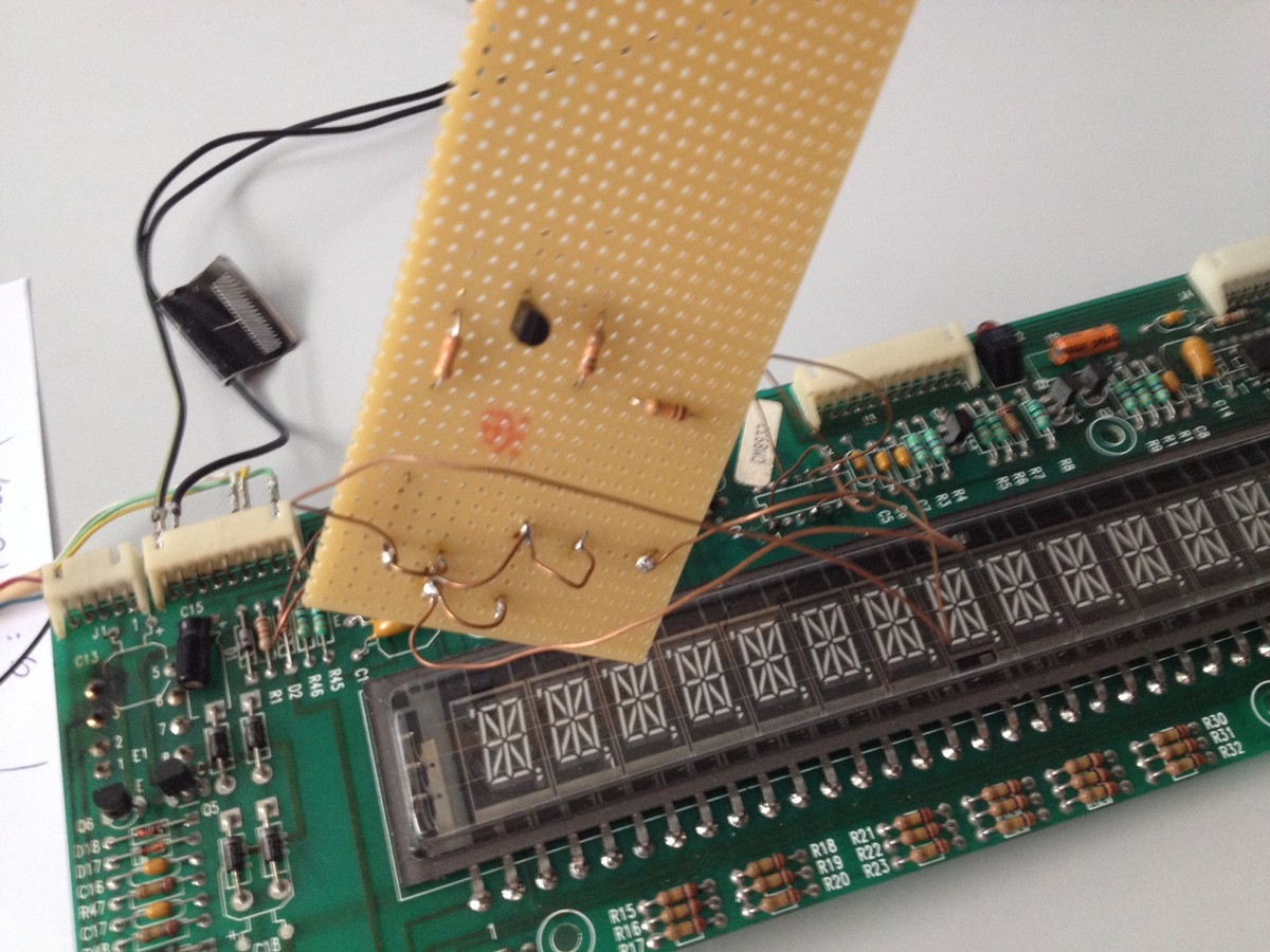

Okay. - die beiden Pegelwandler sind "on the fly" eingelötet. (siehe Bild) - +8VDC und Ground (Logic common) hole ich vom Netzteil, nicht vom Arduino. *Richtig?* - Ergebnisse der Messungen HINTER den Wandlern (also das, was beim Displaycontroller schlussendlich ankommt): - VDD = -10V - POR bei 0V (Digitaler Ausgangspin=LOW): 5,6V - POR bei 5V (Digitaler Ausgangspin=HIGH): -10V - DATA bei 0V: 5,6V - DATA bei 5V: -5,5V - SCLK bei 0V: 5,6V - SCLK bei 5V: -5,5V Im Displaydatenblatt im Anhang direkt auf Seite 2 steht für DATA/SCLK als Sollwerte: - für Logic 0: VDD (Min.) bis +0.8V - für Logic 1: +4V bis +5.3V *Ich nehme an, hier stimmt was noch nicht?* ------------------------- Habe unabhängig davon versucht, Text aufs Display zu bekommen. Mithilfe der Arduino-SPI-Bibliothek funktioniert gar nichts, unabhängig davon, welchen SPI_MODE (0 bis 3) und welchen Speed ich wähle.

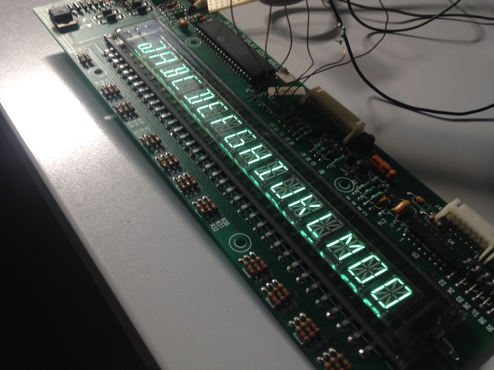

Damit geht das Display an! Auch lassen sich andere Buchstaben rein zufällig aufs Display zaubern, allerdings nie der Buchstabe den man erwartet. *Liegt wohl daran, dass das Display noch kein konsantes Clock-Signal empfängt?* ----- Bitte helft mir! Phil

Phil H. schrieb: > - die beiden Pegelwandler sind "on the fly" eingelötet. (siehe Bild) Naja, elegant geht anders. ;o) > - +8VDC und Ground (Logic common) hole ich vom Netzteil, nicht vom > Arduino. *Richtig?* Richtig. > - Ergebnisse der Messungen HINTER den Wandlern (also das, was beim > Displaycontroller schlussendlich ankommt): > > - VDD = -10V > > - POR bei 0V (Digitaler Ausgangspin=LOW): 5,6V > - POR bei 5V (Digitaler Ausgangspin=HIGH): -10V Bis hierhin gut. > - DATA bei 0V: 5,6V > - DATA bei 5V: -5,5V > > - SCLK bei 0V: 5,6V > - SCLK bei 5V: -5,5V Nicht so gut, aber noch in den Specs. Ursache ist wahrscheinlich, daß die Versorgung auf der Displayplatine zuviel Spannung liefert. Miss mal zwischen VDD und +5V. Das sollten 15V sein, sind aber vermutlich deutlich mehr, so knapp 16V. Wenn sich das bestätigt: Z-Diode D2 gegen ein Exemplar tauschen, was wirklich 15V Z-Spannung hat. > Mithilfe der Arduino-SPI-Bibliothek funktioniert gar nichts, unabhängig > davon, welchen SPI_MODE (0 bis 3) und welchen Speed ich wähle. Das liegt möglicherweise daran, dass die Pegelwandler erstens invertieren und zweitens ziemlich langsam sind. Gegen das Invertieren musst du SPI-Mode 3 verwenden und außerdem die zu sendenden Daten invertieren. Zusätzlich erstmal mit einer sehr geringen SPI-Geschwindigkeit anfangen, dann sollte es eigentlich funktionieren. Wenn du positive Ergebnisse hast, kannst du mit der SPI-Geschindigkeit dann immer noch schrittweise hochgehen, so lange es halt stabil funktioniert. > SPI.transfer(11100000); Huch? Schreibt man neuerdings in C++ so Binärzahlen? Doch wohl eher nicht. Bei der Zeile hätte der Compiler zumindest eine Warnung produzieren müssen...

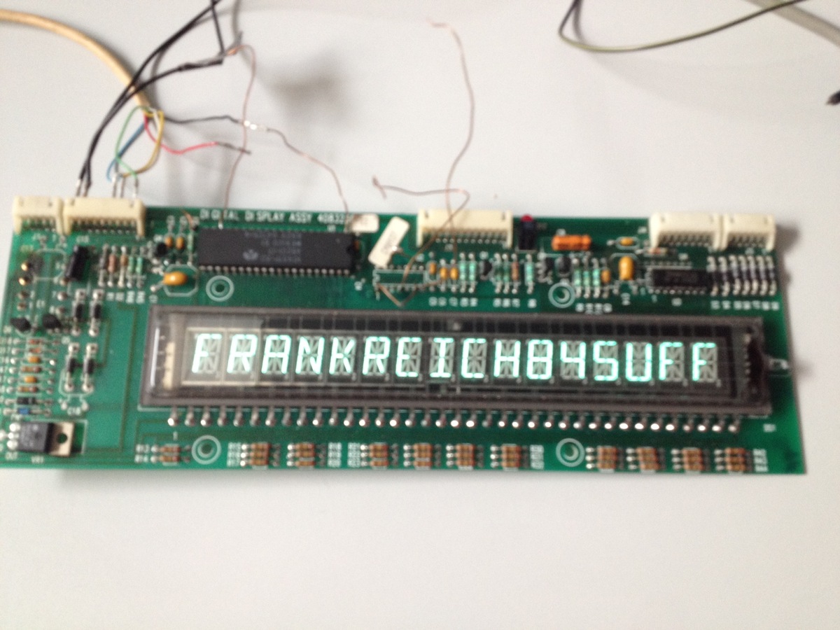

Hiermit schaltet sich das Display ein, danach werden nacheinander die letzten 5 Anzeigstellen ausgeblendet und an Anzeigestelle 9 erscheint danach ein Fragezeichen. :D :D :D Was eine Scheiße.

Phil H. schrieb: > danach ein Fragezeichen. :D :D :D Was eine Scheiße. Min. 200ns vor der fallenden Flanke, min. 100ns nach der fallenden Flanke. Bei dir kommt (wahrscheinlich) die fallende Flanke viel zu schnell. Probiere es erst mal so:

Update! Erste Regelmäßigkeit zu erkennen: Hiermit wird das Display konstant, also von Anzeigestelle 1 bis 16 mit Nullen (0) gefüllt. Habe jetzt die Schleife rumgedreht (er müsste jetzt eigentlich hinten anfangen zu lesen, laut Beschreibung der Funktion BitRead: https://www.arduino.cc/en/Reference/BitRead ... was er auch macht. Habe mir die Schleife per println ausgeben lassen und er liest das Byte genau andersherum ein: 00011111 --- Seht ihr den Zusammenhang zwischen meinem Eingabebyte und der Ausgabe der Nullen? Ich sehe ihn nicht! Auch nicht durch Invertieren?! Laut Datenblatt wird eine Null folgendermaßen "gemacht": 0X110000 X = irrelevant
1 | byte suff = B11111000; |
2 | |
3 | void loop() |
4 | {
5 | |
6 | |
7 | for(int i=0; i<=7; i++) |
8 | {
9 | digitalWrite(sclk, HIGH); |
10 | digitalWrite(data, bitRead(suff, i)); |
11 | |
12 | delayMicroseconds(3); |
13 | digitalWrite(sclk, LOW); |
14 | delayMicroseconds(3); |
15 | }
16 | |
17 | delay(5000); |
18 | }
Nachtrag:
1 | byte suff = B11110000; |
Hiermit haut er mir loopweise das komplette Display mit Achtern (8) voll. 8 laut Datasheet: 0X111000

Okay. - Widerstand 100 Ohm in die Clockleitung nach Pegelwandler eingelötet. - Schleifenzähler von 7 nach 0. (MSB) Ergebnis bleibt leider gleich, siehe Code. Display wird entweder mit Nullen (Variable suff) oder Achtern (Variable suff2) gefüllt.
1 | int por = 12; |
2 | int data = 10; |
3 | int sclk = 11; |
4 | |
5 | int suff = 31; // 31 = 0b00011111, laut Datenblatt Bindestrich (-), ergibt aber auf Display Null (0) |
6 | |
7 | int suff2 = 15; // 15 = 0b00001111, laut Datenblatt Otto (O), ergibt aber auf Display Acht (8) |
8 | |
9 | void setup() |
10 | {
11 | pinMode(por, OUTPUT); |
12 | pinMode(data, OUTPUT); |
13 | pinMode(sclk, OUTPUT); |
14 | |
15 | digitalWrite(sclk, LOW); |
16 | |
17 | delayMicroseconds(150); |
18 | digitalWrite(por, HIGH); |
19 | delayMicroseconds(150); |
20 | }
21 | |
22 | |
23 | void loop() |
24 | {
25 | |
26 | for(int i=7; i>=0; i--) // MSB zuerst! |
27 | {
28 | digitalWrite(sclk, HIGH); |
29 | |
30 | digitalWrite(data, bitRead(suff2, i)); |
31 | |
32 | delayMicroseconds(20); |
33 | digitalWrite(sclk, LOW); |
34 | |
35 | delayMicroseconds(20); |
36 | }
37 | |
38 | delay(5000); |
39 | }
Kann ich mit meinem Messgerät noch irgendeine sinnvolle Prüfungsmessung am Widerstand/an den Leitungen durchführen, mit der wir das Problem erkennen könnten? Wie war das mit der/den Groundleitung(en)? Von wo nach wo muss ich diese legen? Besten Dank.

Flanken der Signale steiler machen geht mit dem 1nF Kondensator sollte man nicht weg lassen!
Nosnibor schrieb: > Nun, das ist ja auch eine etwas ungewöhnliche Situation: klassische > VFD-Treiber mit open-drain-PMOS, da heißen die Spannungen plötzlich > andersherum (VSS ist Plus und VDD Minus), und alle Spannungen sind > negativ (weil sie sich auf VSS beziehen). > > Ich interpretiere den Schaltplan auf der letzten Seite des Datenblattes > so: > Das Display bekommt irgendwoher seine Spannungsversorgung. > Der Arduino ("Host System") hat eine davon unabhängige > Spannungsversorgung. > Anstatt nun (wie sonst üblich) den GND vom Arduino (also den Minuspol) > mit einem Minuspol der Display-Logik zu verbinden, muß man jeweils den > Pluspol verbinden, also die +5V des Arduino mit dem VSS aus dem > Schaltplan (wie das bei der konkreten Displayplatine heißt, weiß ich > jetzt nicht). Die Display-Spannungsversorgung darf man dann natürlich > nicht weglassen, und auch ihren Minuspol nicht irgendwo mit GND > verbinden. Damit dürfte dann auch die letzte Theorie von c-hater übern Haufen geworfen worden sein. Inzwischen haben wir ja alle Varianten durch. :D Scheint wohl doch nicht so einfach zu sein! War schon auf der Suche nach nem anderen Forum, da schneist du hier rein. DANKE DIR!!! Was soll ich sagen? Es funktioniert (das Wichtigste!!!), auch wenn ich mir nicht sicher bin ob ich es so gemacht habe wie du es gesagt hast. Dein letzter Satz ist ein bisschen verwirrend, wonach man ja Ground von der original Display-Spannungsversorgung NICHT irgendwomit verbinden soll? Vielleicht hab ich dich da auch falsch verstanden. Ich habe: - "+5V" des Arduino direkt mit dem "VSS"-Beinchen des Ausgabecontrollers verbunden - "+8VDC" des original Netzteils mit dem Platinen-"8VDC" verbunden - "Logic Common" des Netzteils mit dem Platinen-"Logic Common" verbunden => POR liegt bei 10V, VSS am Ausgabecontroller bei 4,9, DATA und SCLK bei 0 bzw. ebenfalls 4,9 (Logic 0 und Logic 1). So gehört sich das! Fehlerrate: Leicht besser als beim ersten Versuch, aber noch nicht perfekt. (im Schnitt 0 bis 2 Fehlstellen von 16 Anzeigestellen) WIE KRIEGEN WIR DAS WEG? Also doch noch irgendne Leitung steiler machen? Womit? Mal 10kOhm in die SCLK-Leitung reinhämmern? Andere Idee? Der aktuelle Code (Danke, c-hater) mit den drei aktuellen Zeitwerten 40, 3 und 3, mit denen es wohl noch am besten läuft:
1 | int por = 12; |
4 | |
5 | void DisplayOut(byte outdata) |
6 | {
7 | byte mask = 0b10000000; |
8 | |
9 | delayMicroseconds(40); |
10 | while (mask) |
11 | {
13 | digitalWrite(sclk, HIGH); |
14 | if (mask & outdata) |
15 | {
16 | digitalWrite(data, HIGH); |
17 | }
18 | else
19 | {
20 | digitalWrite(data, LOW); |
21 | }
22 | delayMicroseconds(3); |
23 | digitalWrite(sclk, LOW); |
24 | mask = mask >> 1; |
25 | }
26 | }
27 | |
28 | void setup() |
29 | {
30 | pinMode(por, OUTPUT); |
31 | pinMode(data, OUTPUT); |
32 | pinMode(sclk, OUTPUT); |
33 | |
34 | digitalWrite(sclk, LOW); |
35 | |
36 | delayMicroseconds(10000); |
37 | digitalWrite(por, LOW); |
38 | delayMicroseconds(10000); |
39 | digitalWrite(por, HIGH); |
40 | |
41 | |
42 | DisplayOut(0b10101111); //Buffer Pointer Control: Start bei AD1 |
43 | DisplayOut(0b11000000); //Digit Counter Control: Digits=16 |
44 | DisplayOut(0b11101111); //Duty Cycle Control: =15 |
45 | |
46 | DisplayOut(byte('F')); |
47 | DisplayOut(byte('R')); |
48 | DisplayOut(byte('A')); |
49 | DisplayOut(byte('N')); |
50 | DisplayOut(byte('K')); |
51 | DisplayOut(byte('R')); |
52 | DisplayOut(byte('E')); |
53 | DisplayOut(byte('I')); |
54 | DisplayOut(byte('C')); |
55 | DisplayOut(byte('H')); |
56 | DisplayOut(byte('8')); |
57 | DisplayOut(byte('4')); |
58 | DisplayOut(byte('S')); |
59 | DisplayOut(byte('U')); |
60 | DisplayOut(byte('F')); |
61 | DisplayOut(byte('F')); |
62 | |
63 | }
So. OHNE die +5V des Arduino direkt an das "VSS"-Beinchen des Controllers funktioniert es exakt genau so, gleiche Fehlerrate. D.h.: - "+8VDC" des original Netzteils mit dem Platinen-"8VDC" - "Logic Common" des Netzteils mit dem Platinen-"Logic Common" vom Arduino nur: - POR, DATA, SCLK Mit anderen Worten: Das original "Logic Common" vom Netzteil sowie die +8VDC sind sehr wohl irgendwie mit dem Displaycontroller verbunden, ist ja auch entsprechend messbar an VSS. (VSS=-5,6V)
Falls sich jemand dazu bereiterklären würde, mit Oszilloskop die Leitungen durchzuchecken, gerne Nachricht an mich. Falls 100km rund um Frankfurt/Main oder PLZ 360, könnte ich mit dem Kram auch direkt vorbeikommen. Andernfalls sende ich euch die Sachen zu. Danke
Phil H. schrieb: > Die Wandler fand ich eh doof. Würde jetzt ja auch bedeuten, ich könnte > mir das alte original Netzteil komplett sparen, wenn Spannung vom > Arduino kommt. Genau das kannst du nicht, denn du darfst GND vom Ardiuno dann NICHT mit der Displayplatine verbinden. Es kann nur immer nur ein gemeinsames Bezugspotential geben, und das ist halt dann nicht mehr das GND (also "logic common" und gleichzeitig "power common") der Displayplatine sondern +5V. Und ohne "power common" kannst du die Displayplatine nicht vom Arduino aus versorgen. > Habe alles erledigt (auch sämtliche HIGHS und LOWS in der Software > rumgedreht), tut sich aber leider nix, Display bleibt tot! Das war falsch. Nicht sämtliche solltest du umdrehen, sondern nur die in DisplayOut(). Bezüglich POR sollte hingegen alles beim Alten bleiben, die Schaltung und damit auch die logischen Pegel. Vielleicht scrollst einfach auch mal du dieses verschissene Datenblatt des Displaycontrollers bis zum Ende und versuchst zu verstehen, wie die dort gezeigte Schaltung mit der Schaltung der Jukebox korreliert. Ist nämlich praktisch 1:1 dort umgesetzt. Zumindest bis zum (mittlerweile entsorgten) U2, der in der Jukebox praktisch die Rolle des "Hosts" aus dem DB übernimmt. Der eigentliche Host ist aber in der Schaltung der Jukebox per potentialfreier RS485-Strecken abgekoppelt. Das ist der entscheidende Unterschied. > POR hat bei Logic 0 = 4,9V, SCLK und DATA haben bei Logic 0 = 0V! > POR hat bei Logic 1 = 3,3V, SCLK und DATA haben bei Logic 1 = 4,9V! SCLK und DATA also vollkommen erwartungsgemäß, aber POR nicht. Das ist das Problem. War bei dieser Messung Arduino-GND mit Display-GND verbunden oder nicht? Einfach mal mit einem Multimeter auf Durchgang testen. Es ist absolut denkbar, dass sich ein (ungewollte und störende) Masseverbindung über die Netzteile ergibt (ggf. auch das eines mit dem Arduino verbundenen PC!!!). > Liegt ja nehme ich an an dem Wandler der noch bei der POR-Leitung > standardmäßig drin ist. Soll ja auch. Wieder: Vergleiche Prinzipschaltung im DB mit Schaltung der Jukebox. Der Wandler ist da und muss wohl auch da sein. Warum, entzieht sich meiner Kenntnis, das ist dem DB nicht wirklich zu entnehmen. > Deswegen dachte ich, ich schließe das POR-Signal einfach direkt an > dem Pin 18 vom Displaycontroller an und überbrücke damit den Wandler. Ganz schlechte Idee. Die DB-Schreiber werden sich etwas dabei gedacht haben, das Teil vorzusehen...
