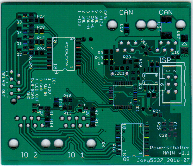

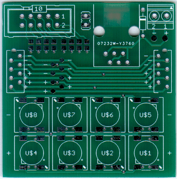

So, ich habe jetzt mal etwas bei FirstPCB bestellt und kann berichten. Ich habe jeweils 5 Exemplare von 3 unterschiedlichen 2-Layer-Platinen (50x50mm, 57x67mm und 68x86mm) bestellt, die letzte davon mit 70u Kupfer. Ansonsten mit den billigen Standard-Optionen: grüner LSL, HASL bleihaltig, beidseitig weißer Bestückungsdruck und 5 Arbeitstagen Lead Time. Bestellt und per Paypal bezahlt habe ich am Sonntag abend. Es gibt nur relativ teure Express-Versandoptionen, die billigste war TNT für 18,41$. Als Neukunde bekam ich 10$ Rabatt. Insgesamt musste ich 56,09$ / 51,96€ zahlen. Als Datenformat wird das moderne OBD++ bevorzugt, was ich aus Eagle aber nicht exportieren kann. Ich habe Zip-Dateien mit den üblichen Gerbers hochgeladen, das hat ohne Probleme oder Rückfragen funktioniert. Einen kleinen Fehler in der Anschrift habe ich am Montag per E-Mail (sales@) korrigieren lassen. Es kam noch eine Rückfrage nach der kompletten richtigen Anschrift, war aber unkompliziert und hat funktioniert. Am Dienstag wurde mir per Mail Samstag als Versanddatum genannt und am Samstagmorgen kam die Versandbestätigung mit Tracking-Nummer. Am Dienstag mittag lieferte der Postbote die gut verpackten Platinen. Lieferzeit daher Top, die Zolldeklaration ist allerdings nicht ganz richtig (Printed Circuit Boards Sample, Value 8.00 USD). Ich hatte aber Glück. Zu den Platinen: Was ich bestellt habe ist nicht übermäßig ausgefallen, Leiterbahen 0.25mm/Vias 0.4mm. Als Option kann ohne Mehrkosten bis 0.1mm/0.2mm ausgewählt werden. Ich vermute, dass die dann die Fertigung danach sortieren. Optisch ist das Ergebnis einwandfrei, für mich ohne erkennbare Mängel und mit den Ergebnissen anderer Chinesen vergleichbar. Zu meinem Layout hinzugefügt wurde auf dem Top-Bestückungsdruck eine Nummer (1mm hoch, 9..11mm lang). Sie haben dabei immer Stellen gewählt wo es nicht stört: Unter einem IC, Stecker oder Relais. Die Kupferdicke der 70u-Platine kann ich nicht genau messen. Mit der Mikrometerschraube ist die Platine an Stellen, wo auf beiden Seiten Kupfer ist, ca. 0.12mm dicker. Bei Platinen anderer Hersteller habe ich ähnliches gemessen und denke das passt so. Mein Resumee: + extrem günstig bis 100x100mm (5 oder 10 Stück nur 10$) + schnell geliefert + E-Mail Kontakt hat funktioniert + 10$ Neukundenbonus - keine billig-Versandoption (nur Express, fast 20$)

Fotos sind schwierig, ich hab die Platinen jetzt mal auf den Scanner gelegt, verkleinert und angehängt. Der Dreck auf den Platinen scheint Staub auf meinem Scannerglas zu sein. Die Farbsäume und schwarzen Pads macht auch der Scanner, im Real Life sieht das gut aus.
Woran machst du das fest? Der chinatypische Lötstoppmaskenversatz ist hier m.E. nicht grundlegend anders als bei Elecrow.
Lötstoppmaskenversatz-Ich sehe hier nichts. Bei Elecrow hingegen schon öfter.
Letztes Bild, Rel3 und Rel7, die kleinen Pins. Aber du hast recht: es ist besser als bei Elecrow. Machen die auch Stencils? Max

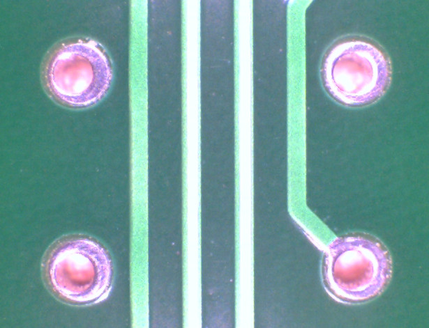

Max G. schrieb: > Letztes Bild, Rel3 und Rel7, die kleinen Pins. Hmm, ja. Stimmt. Sieht im Detail gar nicht mehr so gut aus. Wie immer im wirklichen Leben. Anbei ein Bild der oberen 2 kleinen Pins von Relais 3/7 der auch schon oben gezeigten Platine (selbes Exemplar). Zur Einschätzung der Größenverhältnisse: die Leiterbahnen sind 0.4mm und die Pads haben 0.7mm Drill. Für mich ist das so noch ok, aber wenn die Strukturen feiner werden darf es im Verhältnis nicht schlechter werden, absolut muss es dann besser werden. Ich hoffe, die nehmen z.B. die Minimum Drill Size aus der Auftragsannahme und geben sich dann bei den feineren mehr Mühe. Die Frage nach der Durchkontaktierung erübrigt sich mit dem Bild wohl...
