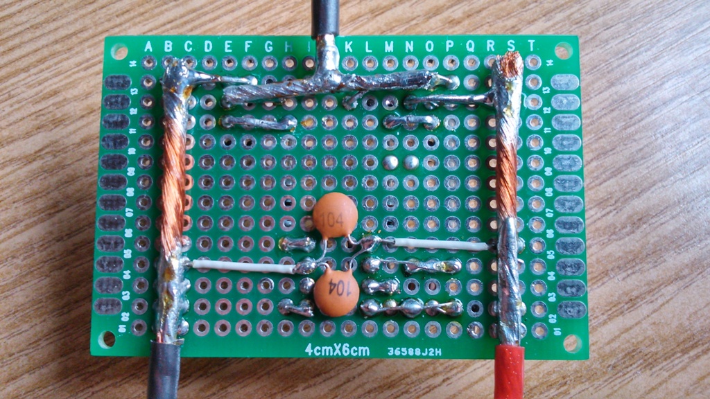

Mich beschäftigt gerade ein Problem, welches bei einer Halbbrücke aus
einem 2184 Treiber und 2x 1404Z Mosfets auftritt.
Das logische PWM Schaltsignal (1 kHz) stellt ein Arduino Nano bereit.
Die Versorgungsleitungen sind 2,5qmm, da die Spannung nur bis ca. 15V
geht, sind IR2184 und IRF1404Z an derselben Leitung angeschlossen. Die
Anschlussdistanz ist etwa 3cm, die gesamte Leitung ca 15cm lang.
Gatewiderstände sind 10 Ohm, Bootstrap Kerkos 2 Stück 100nF parallel.
Bootstrap Diode und Freilaufdiode für die Fets sind 1N5819. Da es
Schottky Dioden sind, sollten sie schnell genug sein.
Versorgungs Kerkos zwischen COM und Vcc des IR2184 ebenfalls 2x100nF.
Ergebnis: Highpegel max 9ms, bis die BT Kerkos entladen sind. Für 1 kHz
PWM also genug.

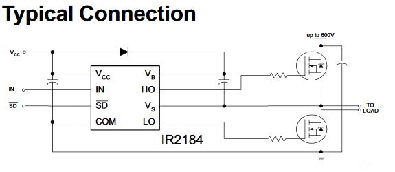

Ich habe die Schaltung gemäß des Datenblatts des IR2184 möglichst
einfach aufgebaut. Auf nem Steckbrett funktionierte es gut,
Versorgunggspannung über einen vollen 12V Blei Akku.

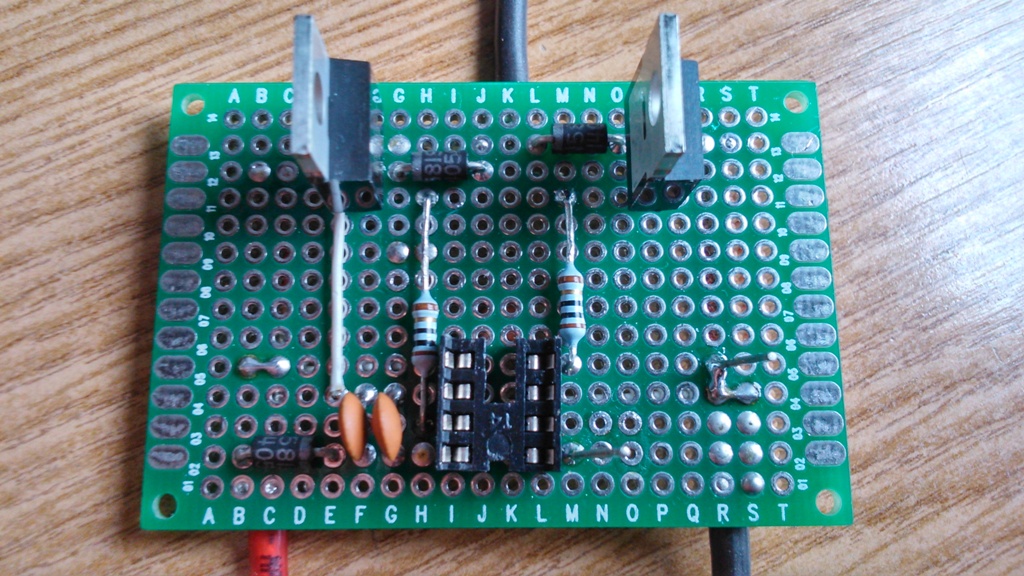

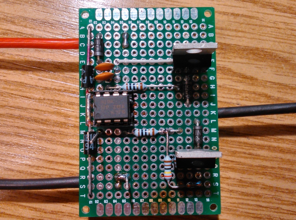

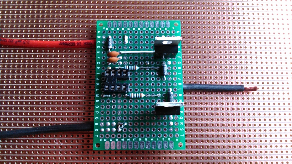

Danach habe ich die Schaltung auf ner 4x6cm Lochrasterplatine
zusammengelötet und mit ner 5W Kfz Lampe getestet, funktionierte auch
gut.

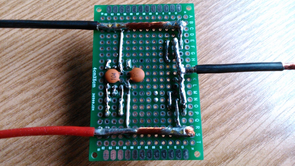

Die Drain und Source Leitungen zwischen Vc, den beiden Mosfets und Gnd
sind mit zusätzlicher CU Litze verstärkt, um eine gewisse
Stromtragfähigkeit zu erzielen.
Zum Testen hatte ich das PWM von 0% langsam erhöht. Begrenzung (wg.
Bootstrap) bei etwa 90% Dutycylce.
Beim Test mit einem standard 400er Motor (Leerlaufstrom irgenwas um die
1A) quittierten die IR2184 irreparabel ihren Dienst.
Beim wiederholten Test mit (neuem ir2184 und) der 5W Lampe funktionierte
es, also die Fets ok.
Dann ein Test mit einer 12V 20W Lampe: sie begann kurz zu leuchten, dann
rauchte und explodierte der Lowside Fet. IR2184 ebenfalls wieder defekt,
Highside Fet auch.
Bilanz: 3 IR2184 und 2 IRF1404Z verbraucht.
Was ist da los?
Jemand Ideen?

So, hier die Beschaltung von IR vorgeschlagen und meine Umsetzung auf
Lochraster.
Ich sehe nicht, was daran die Fehlfunktionen verursacht.
Gruß, Tom.
von Volker B. (Firma: L-E-A) (vobs)
Ich vermisse den Zwischenkreiskondensator. Wenn IR den schon im
Datenblatt einzeichnet, dann würde ich ihn für wichtig erachten. Dieser
sollte dann aus einem Elko und einem Folienkondensator zusammengesetzt
werden, wobei letzerer so nah wie möglich an der Halbbrücke angeordnet
sein sollte.
Dann ist es m.E. keine wirklich gute Idee, den Treiber direkt aus der
Zwischenkreisspannung zu speisen. Ich würde den Treiber über eine Diode
und einen dicken Elko abblocken. Bei induktiven Lasten an der Halbbrücke
würde ich noch eine Zener- oder Transildiode vorsehen, um Überspannungen
vom Treiber fernzuhalten.
Vielleicht bin ich paranoide, aber ich würde niemals auf den
Entladewiderstand am Low-Side-Gate verzichten, auch wenn IR den nicht
explizit vorsieht.
Das wären jetzt die m.E. absolut notwendigen Maßnahmen.
Grüßle,
Volker.
von Tom H. (randomuser)
Naja, da das Ganze über Akkus bis 15V versorgt wird, wird die simultane
Versorgung über die Zwischenkreisspannung schwer zu verhindern sein.
Dass da Elkos und Folkos gefordert sind, fand ich aus dem Datenblatt
nicht hervorgehend. Ich nahm an, dass in meinen kurzen 2,5qmm Leitungen
nicht so hohe Spannungsspitzen auftreten würden. Scheinbar doch.
Transitdioden, da habe ich noch 10V Varianten, die in beide Richtung
leitend werden. 2 davon in Reihe sollten die Spannung dann auf jedenfall
unterhalb der "absolute max ratings" des IR2184 halten.
Wenn immernoch Probleme auftreten, werden die Leitungen getrennt und der
Treiber bekommt "Bi-Wiring". Wobei ich das schon als etwas umständlich
einstufe.
Jedenfalls vielen Dank für die Tips! Ich werde das mal ergänzen und
schauen, was dann so passiert :)
Gruß, Tom
Doch, les' meinen Text nochmal und versuch zu verstehen was ich mit
Diode und Elko meinte. Evtl. anstatt der Diode einen Widerstand
einsetzen.
> nicht hervorgehend.
Datenblätter werden idR. vom Marketing des Herstellers geschönt und
sollen zeigen, wie wunderbar einfach und billig das Produkt zu verwenden
ist, damit die Controlling-Rechengenies des Kundens ihre feuchten Träume
in Sachen "Ratio" ausleben können. Diese Minimalschaltungen
funktionieren dann zwar nur unter Verkettung günstiger Umstände, also
z.B. rein ohmsche Lasten, kürzeste Leitungen, steife Spannungsquellen
usw., aber das muss man dem dummen Kunden und seinen Rechengenies ja
nicht auf die Nase binden.
>  Ich nahm an,
Ganz schlechter Ansatz! Mit Annahmen baut man idR. keine guten
Schaltungen, außer man hat viel Zeit und ist in der Lage, die aus der
Annahme resultierenden Fehler bzw. Ausfälle zu analysieren und dann die
Annahme durch eine bessere zu ersetzen. Ein anderer Begriff dafür ist
Trial & Error.
Offensichtlich ist Deine Schaltung von Deiner Annahme nicht wirklich
beeindruckt. Vielleicht solltest Du Dir auch Gedanken über das Thema
Induktivität machen...
> einstufe.
...das wird Dir ohne die dicken ELKOs auch nichts bringen.
Grüßle,
Volker.

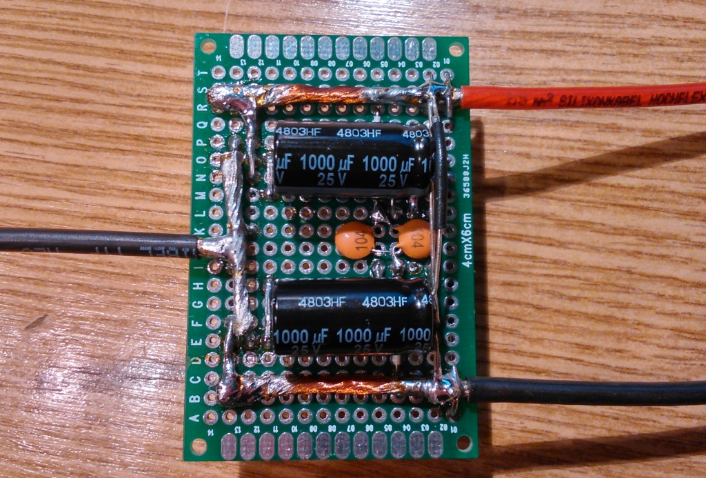

Schön, dass du das so ausführlich erläuterst, das ist wirklich
hilfreich!
Tatsächlich hatte ich das nur zum Spaß und zum Lernen gemacht, daher
waren die Defekte auch nicht wirklich schlimm.
Ich habe jetzt erstmal 2x 10V Transit-Dioden in Reihe parallel zur
Zwischenkreisspannung gepackt, dem Gate des Low-Side Fet nen 2,4kOhm
Widerstand zu Masse verpasst (sollte in ca 20 µs die Gatespannung runter
ziehen, falls nötig) und 2 Low ESR Elkos 25V 1000µF (mit ca 20 mOhm bei
100kHz, 2P also 10mOhm) parallel zur ZKS gepackt.
Auch ohne dem Treiber einen eigenen Elko mit Widerstand zu geben
funktioniert es jetzt mit beliebigen Lasten (uA 15V 150W Halogenlampe,
die kalt wirklich hohe Stromspitzen verursacht, oder E-Motor mit 10
Turns).
Daher sehe ich erstmal keinen Bedarf den Treiber extra abzupuffern ;)
Nochmal Danke für die Erläuterungen!
