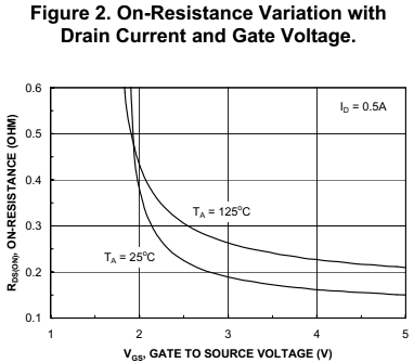

Heutzutage sind praktisch alle kleinen FETs SMD. Du solltest dir
überlegen, ob du irgendwie (Dead Bug, Breakout-Board) SOT-23 benutzen
könntest.
> als Faustformel wird 2*UGS(th) benötigt, um den Mosfet voll
> durchzusteuern
Das ist nur eine Faustformel. In der Kurve RDS(on) gegen VGS solltest du
rechts von dem "Knie" sein.
Und da diese Kurve nur typische Werte darstellt, musst du darauf achten,
dass RDS(on) für deine gewünschte Schwellenspannung spezifiziert ist.
> ... IRL3803, wobei da allerdings erst ein RDSon für 4,5V im
> Datenblatt steht. Heißt, bei 3V3 geht der noch nicht komplett auf
Es könnte sein, dass RDS(on) für dein Anwendung klein genug ist. Aber du
weisst es halt nicht.

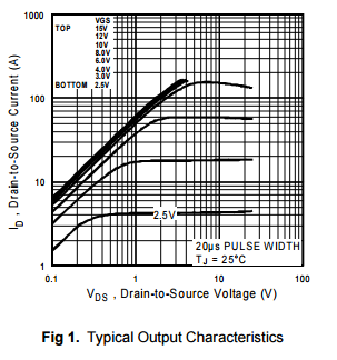

von Dennis K. (scarfaceno1)
Also wenn ich mir Fig 1 vom IRLZ44N anschaue sollte der das auch können.
Bei VGS 3 Volt macht der doch schon gut 10A bei über 20V VDS...
Oder sehe ich das falsch?
von anmerkender (Gast)
Ja.
Typisch heißt nicht jedes Exemplar.
Seltsame Aussage bei über 200 Watt Heizenergie.

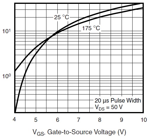

von fireheart (Gast)
Da hab ich wieder mal dazugelernt. Ich hatte vor kurzem auch eine Menge
COB-LEDs bei etwa 16V und 350mA über IRF530 (die billigsten, die der
Reichelt hatte) gegen Masse geschaltet und das hat wunderbar
funktioniert .... bei einem µC, der mit 5V lief.
Grade eben hab ich mir mal das Datenblatt des IRF530 angesehen und
festgestellt, dass das Ding tatsächlich erst bei 4V zu leiten beginnt!
Andererseits frag ich mich, ob man nicht über einen "Spannungsteiler"
gegen die +12V ein wenig pegel-shiften könnte ... es fehlt ja nicht mal
ein Volt!

Ok, danke für´s Belehren.
