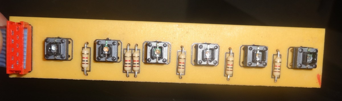

Hi, ich habe ein Problem mit meiner Dunstabzugshaube. Teilweise springt sie 10 mal pro Nacht von alleine an (z.B. Stufe 3, vierter Knopf fängt dann an zu leuchten, andererseits ist Monate lang nix. Teilweise auch eine andere Stufe, einmal auch das Licht. Ich dachte es vielleicht daran liegt das die Knöpfe so verdreckt sind über die Jahre und das das von alleine auslöst. Habe das nun gründlich gereinigt und wieder zusammengebaut. Da war beim ersten Anschluss alles sogar noch schlechter und eine Stufe ist noch viel intensiver immer wieder von alleine angegangen. Deswegen wollte ich hier mal euch Profis fragen ob man da was machen kann. Sind die Schalter vllt kaputt, oder liegt das ehr an der anderen Elektronik? Habe mal ein paar Fotos gemacht. Würde mich freuen wenn ihr mir weiterhelfen könnt. Bis auf das Einschalten von alleine ist die Haube völlig zufriedenstellend, wäre schade drum. Gruß

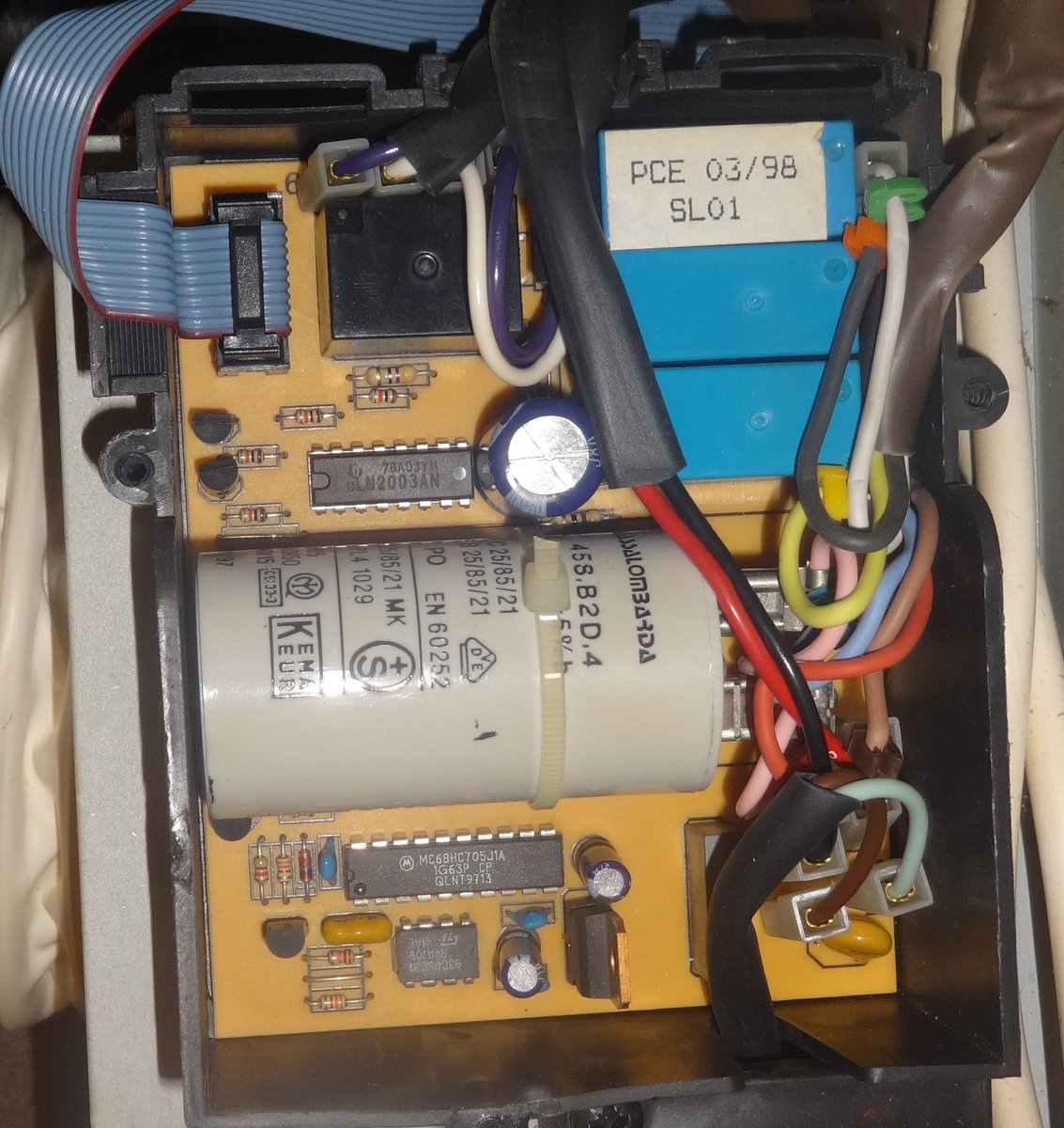

Vorzugsweise gehen in betagter Elektonik die Elkos kaputt indem der Elektrolyt austrocknet. Also gegebenenfalls den Elko gegen einen baugleichen austauschen.
Wie gut sind deine Elektronikkentnisse ? Wenn du weißt was du tust probier mal die Tasterplatine abzuziehen und guck ob der Fehler weiterhin Auftritt...prüf aber bitte vorher ob das technisch geht ohne das die Elektronik schaden nimmt. Wenn ja dann neue Dunstabzughaube kaufen...ansonsten Taster tauschen
Wenn der Fehler nit mit angesteckter Tasterplatine auftritt und die Taster laut Multimeter sauber an/aus schalten, könnte es helfen, zu jedem Taster einen 47nF Kondensator parallel zu schalten.
Wird in der Nähe der Abzugshaube ein eingeschaltetes Mobiltelefon gelagert? Evtl. ist die Elektronik nicht einstrahlungfest und wenn sich das Handy irgendwie neu im Netz einbucht... zack, Haube an.

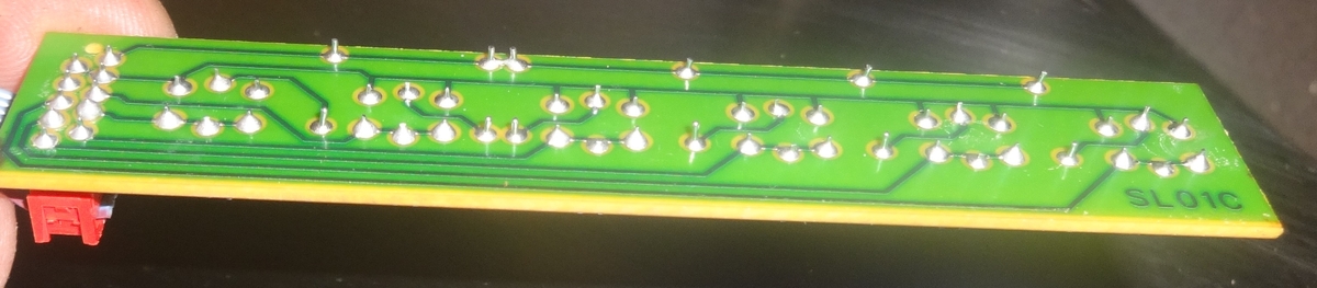

prüf mal alle Lötstellen nach... sind die wirklich alle in Ordnung? nicht daß ein Pullup/down einen Wackler hat und über Temperaturveränderung was auslöst. Wie verhält sich das Teil ohne die Tasterplatine?

Sooo... Habs jetzt ausprobiert mit abgetrennter Schalterplatine. Ohne scheint es nicht von alleine anzuspringen. Danach wieder angestöpselt und es ging los... Dann habe ich mal ein bisschen auf den so offen liegenden Tastern rumgedrückt...bei ganz leichter Berührung, "touchscreen style" -da geht lösen die schon aus ohne das ich das knacken des Tasters habe. Kann ich also davon ausgehen das die Taster gewechselt werden müssen, oder?! Kann mir jemand sagen wie ich genau die Taster-Dinger mit Led drin finde? Schonmal vielen Dank. Das war dann ja mit den Tasten ein gutes Zeichen würde ich sagen. Gruß
> Kann ich also davon ausgehen das die Taster gewechselt > werden müssen, oder?! Ja
herb schrieb: > Das war dann ja mit den Tasten ein gutes Zeichen > würde ich sagen. Dann würde ich die Tasten im stromlosen Zustand erst mal messen um zu sehen welche denn krank ist. Suchmaschine: reichelt.de tasten sollte was finden.
herb schrieb: > Sooo... > Habs jetzt ausprobiert mit abgetrennter Schalterplatine. > Ohne scheint es nicht von alleine anzuspringen. > Danach wieder angestöpselt und es ging los... > Dann habe ich mal ein bisschen auf den so offen liegenden Tastern > rumgedrückt...bei ganz leichter Berührung, "touchscreen style" -da geht > lösen die schon aus ohne das ich das knacken des Tasters habe. > > Kann ich also davon ausgehen das die Taster gewechselt werden müssen, > oder?! Das wäre ziemlich ungewöhnlich - nahezu phantastisch. Wahrscheinlicher ist, das irgendwas mit den Pull-Ups (or Downs) nicht stimmt bzw. deren Anschluss an die Stromversorgung bzw. mit der Stromversorgung selbst. Zur Probe kannst Du ja mal einen der Taster auslöten und dann wieder mit dem Finger nahe an die Lötaugen gehen. Wenn ich recht habe, dann löst das auch die Funktion aus. Zur Gegenprobe kannst Du mit dem Ohmmeter, den Taster messen, während Du ihn leicht berührst. Das sollte in keinem Fall einen Durchgang ergeben. Wenn ich unrecht habe, dann ist ein Wunder geschehen. :-) In der Regel geben Taster keinen Kontakt, wenn Du sie nur leicht berührst. Es gibt, abgesehen von Wasser (und ich rede hier nicht nur von etwas Feuchtigkeit) keine reale Möglichkeit, dass Taster, die vorher nur auf Druck reagiert haben ihre mechanische Empfindlichkeit in Grössenordnungen ändern, wenn sie einfach nur so rumhängen.

Ich will mich nicht zu früh freuen, aber Lot runter und alles neu anlöten auf der Tasterplatine scheints gebracht zu haben... Zumindest seit drei Stunden kein "Touchscreen-Effekt" mehr, geht nur an wenn Taste gedrückt usw...

Sieht nach nem fetten Kondensatornetzteil aus!? Event. hats denen schon zu viel Folie weg gebrannt. Spannung zu niedrig, Digi-ICs gehen in den Analogbetrieb...... Potenzial Problem, Schaltung schwimmt irgendwo auf der Netzspannung rum....
Ne, nach dem Nachlöten scheint jetzt wieder alles tutti. Da kann ich wackeln und berühren und 100 mal hin und her schalten -tip top. Nachher knall ich das Ding wieder an die Wand, erstmal ordentlich gereinigt und poliert. Danke an alle für die Hilfe!
Eine Frage hätte ich doch noch... Ein der Schalter funktioniert manchmal nicht (1Stufe/aus)...man muss ihn teilweise mehrmals drücken (auch am DMM), aber zumindest geht nichts von alleine an. Da der Zusammenbau doch einiges an Arbeit ist und das mir nicht so das aller tollste Gefühl gibt bzw ich nicht in 2 Monaten wieder ein Problem haben möchte, könnt ihr mir vielleicht doch nochmal helfen so einen Schalter zu finden? Bzw irgendwelche Stichworte? Bei reichelt bin ich da bei der Kategorie "Kurzhubtaster" gelandet, die sehen so ähnlich aus, aber genau sowas und mit Led drin...finde ich nicht.
ach scheiss drauf...habe den Taster gegen den vom noch nie benutzten Nachlauf getauscht.
meine Einschätzung: Die Schalter sind (waren) vom Fett- und Dapmpf-Schmodder zugegammelt und dadurch leitend geworden. Die kannst du gegebenenfalls in einer intensiven Ultraschall-Reinigung in Wasser mit Spülmittel reinigen. Danach Isoprpanol Spülung, und lange trocknen lassen.
