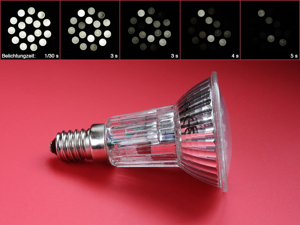

Hallo Forum Maik Schadewald schrieb: > Beim Ausschalten leuchten die 4 LEDs nur kurz > gemeinsam nach und dann steigt die 4. LED (richtung Minus) komplett aus. > Die drei anderen laufen dann ewig nach und scheinen sich die Energie des > Elko zu teilen, werden gleichmäßig immer dunkler bis sie aus sind. Abgesehen davon, dass ihr alle gute und sinnvolle Erklärungen für dieses Phänomen abgegeben habt, möchte ich schon anmerken, dass diese Beschreibung schon etwas Merkwürdiges in sich hat. Wie bereits erwähnt, fließt durch alle vier LEDs der gleiche Strom und wenn die anderen drei dann "ewig" nachleuchten ist das schon etwas seltsam. Wenn jetzt alle 4 LEDs der gleiche Typ sind, dann lasse ich mir das mit Exemplarstreuung nicht mehr verkaufen. Wenn er natürlich 3 2mA LEDs und eine 20mA LED verbaut hat, dann könnte ich es mir schon eher vorstellen..
Fire H. schrieb: > Wenn jetzt alle 4 LEDs der gleiche Typ sind, dann lasse ich mir das mit > Exemplarstreuung nicht mehr verkaufen. So sieht es aus, wenn man bei einer LED-Decolampe die Versorgungsspannung mit einem Regeltrafo reduziert. Die Lampe besitzt ein Kondensatornetzteil und die LEDs sind in Reihe.

John schrieb: > So sieht es aus, wenn man bei einer LED-Decolampe die > Versorgungsspannung mit einem Regeltrafo reduziert. > Die Lampe besitzt ein Kondensatornetzteil und die LEDs sind in Reihe. Der absolute Hammer! Ich bin bekehrt!
