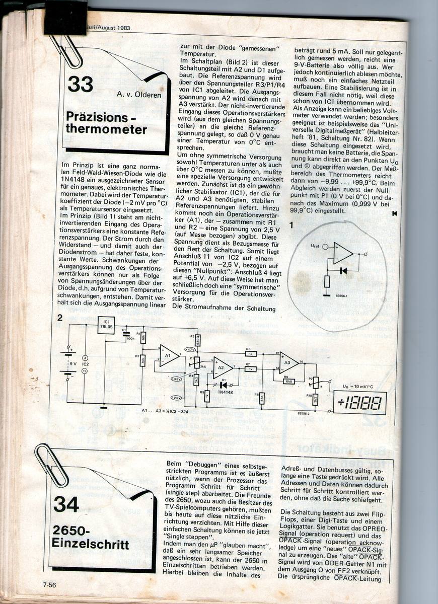

Eine 1N 4148 lässt sich mit entsprechender Schaltung sehr gut als Themperatursensor verwenden (ca. -2mV/Grad bis -2,2mV/Grad)... Und reagiert auch auf Grund der kleinen Bauweise auch relativ schnell... Kostet auch nix...
@Mani Wie genau ist die 1N4148 denn als Temperatursensor? "(ca. -2mV/Grad bis -2,2mV/Grad)" Also 10% Fehler?

Fragender schrieb: > "(ca. -2mV/Grad bis -2,2mV/Grad)" > Also 10% Fehler? So kann man das nicht sehen! Hat sie Bspw. 2 mV, dann bleibt das auch so, hat sie auf Grund von Exemplarstreuungen 2,2 mVolt, dann bleibt das auch so weiterhin für die EINZELNE Diode gültig und nicht, dass die einzelne Diode eine Schwankung von 10% in der Auswerteschaltung hat! Also kann man damit eine sehr präzise Messung erzielen über einen weiten Themperaturbereich... Schaltplan ist zu finden im Elektor-Halbleiterheft Juli/August 1983, Schaltungsnummer 33, Titel "Präzisionsthermometer" Gruß Mani

Mani W. schrieb: > Schaltplan ist zu finden im Elektor-Halbleiterheft > Juli/August 1983, Schaltungsnummer 33, Titel "Präzisionsthermometer" Ist das die Schaltung, bei der mit zwei verschiedenen Strömen gemessen wird, um den Einfluss des Bahnwiderstands rauszurechnen? Mit solchen Schaltungen schafft man es auf ca. 0,3° genau zu messen.
Genau diese Schaltung lässt sich auch mit mehreren umschaltbaren Dioden für sämtliche Themperaturüberwachungen realisieren... Elektorschaltungen sind für Privatzwecke gedacht, daher bitte nicht löschen...
Harald W. schrieb: > Ist das die Schaltung, bei der mit zwei verschiedenen Strömen gemessen > wird, um den Einfluss des Bahnwiderstands rauszurechnen? Mit solchen > Schaltungen schafft man es auf ca. 0,3° genau zu messen. Wie man sieht ist sie das nicht, und deshalb verdient sie auch nicht das Prädikat "Präzision". Die Beobachtungen, die zur PTAT-Stromquelle führten, die du wohl meinst, hatte der geniale Bob Widlar schon 1967 gemacht, und etwa ab Anfang der 1970er hat er dies dann in das Design der Bandgap-Referenzen einfliessen lassen, wie sie auch heute noch in den 3-Bein-Spannungsregler-ICs (LM317, 7805 etc.) verwendet werden. Es gibt hierzu ein Video (engl.), in welchem Paul Brokaw, der sich ebenfalls auf diesem Gebiet verdient gemacht hat, die Zusammenhänge sehr schön erläutert: http://www.archive.org/details/APaulBro1989 Hier i.W. das Gleiche schriftlich: https://www.idt.com/document/whp/how-make-bandgap-voltage-reference-one-easy-lesson-paul-brokaw

Hallo, die "besseren" Dioden sind Transistoren bei denen Basis und Kollektor kurzgeschlossen sind. -> Der Bahnwiderstand ist drastisch reduziert. Die Spannung der Diode hängt natürlich auch vom Strom ab. Gruß Anja
Anja schrieb: > die "besseren" Dioden sind Transistoren bei denen Basis und Kollektor > kurzgeschlossen sind. So ist es. Eine derartige Anwendung wurde schon vor ca. 40 Jahren von Jakubaschk in seinen Schaltungsvorschlägen beschrieben.
