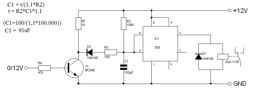

Hallo, ich habe eine Ausschaltverzögerung nachgebaut, der Standby Strom
von ~5mA ist mir aber zu hoch. Der TS555 soll ja weniger Strom
verbrauchen, kann ich also in der Schaltung den NE555 einfach durch
einen TS555 ersetzen und die Schaltdauer ist noch gleich?
von Michael B. (laberkopp)
Ja.
Er liefert aber nur 50mA, das reicht nicht für jedes Relais,
beispielsweise KFZ Relais brauchen oft mehr.
Im KFZ wäre der bei 18V kaputt gehende NE555/TS555 ohne Schutzschaltung
aber sowieso fehl am Platze.
Allerdings braucht auch der TS555 noch 0.4mA.
Die 555er sind blöd, weil die internen Widerstände dauernd Strom
benötigen.
Sparsamer ist eine Schaltung mit einem CMOS-Schmitt-Treigger wie
CD40106. Die brauchen zum Schalten des Relais aber immer einen weiteren
Schalttransistor.
