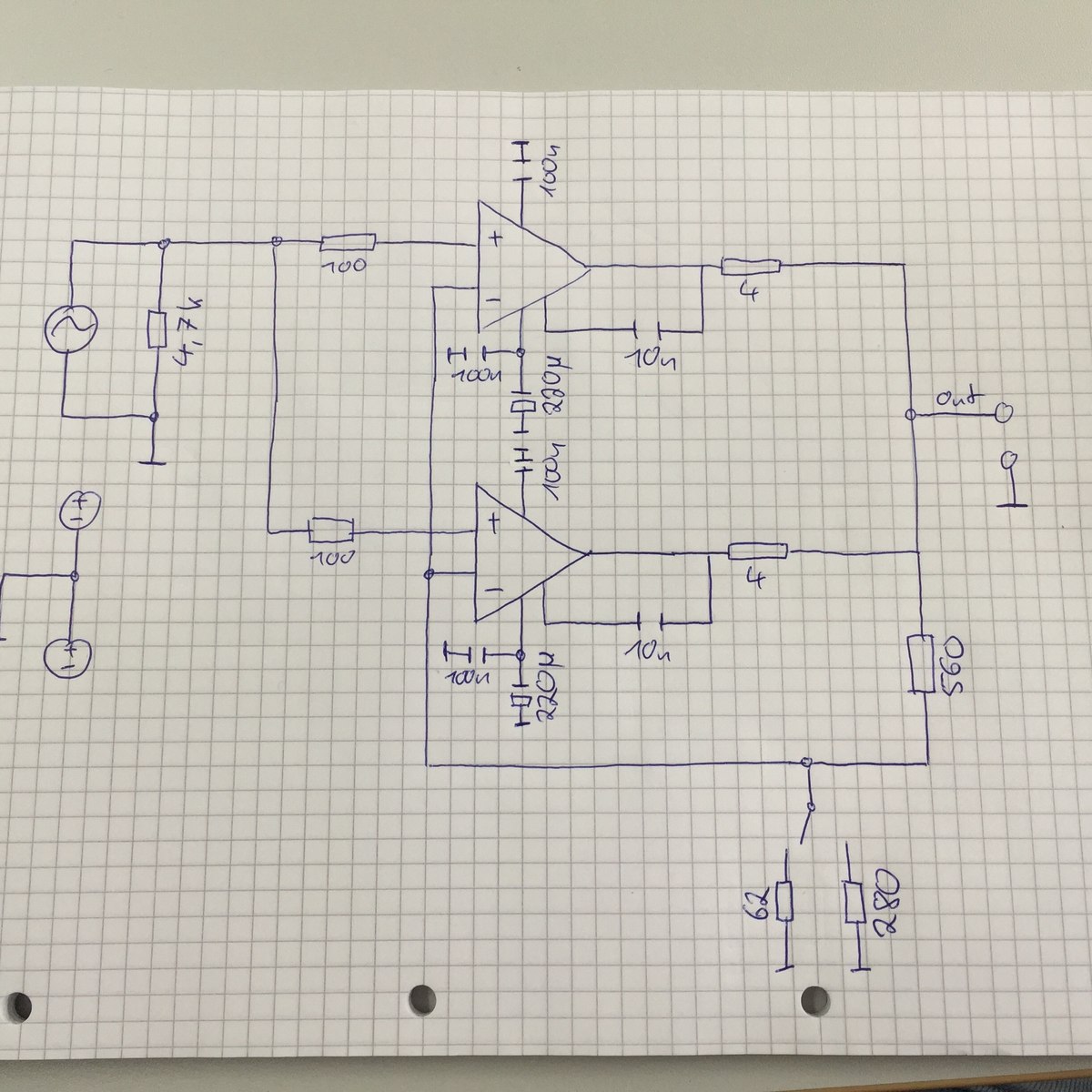

Moin,
ich habe fuer mein Mechatronikprojekt einen Leistungsverstärker mit zwei
parallel geschalteten LT1210 gebastelt, nach dem ich ein wenig Hilfe
hier im Forum bekommen hatte. Er sollte DC-20Mhz verstärken und 8Ohm und
10 Watt am Ausgang haben, wobei die Werte, insb. die Frequenz nicht fix
sind, heißt ich waere auch mit deutlich niedrigeren Frequenzen zufrieden
Die Verstärkungen 1,3 und 10 habe ich soweit ziemlich genau hinbekommen
und sie funktionieren auch noch bei recht hohen Frequenzen. Ich habe
allerdings keine Ahnung wie ich auf die 8 Ohm kommen soll. Habe zwischen
den beiden Ausgangsbuchsen gemessen und da fällt der Widerstand langsam
von ca 18 Ohm auf 15 Ohm, danahc habe ich aufgehört, bzw. ausgeschaltet.
Ist die Messung so überhaupt richtig oder wo muss ich messen? Und wie
kann ich dafür sorgen, die 8 Ohm an den Ausgang zu bekommen?
Beste Grüße
Max

von Maxer (Gast)
Danke für die Antworten! Anbei mein Schaltplan. Der Verstärker soll das
Signal eines Funktionsgenerators verstärken. Gemessen habe ich an einem
Lautsprecher den ich angeschlossen habe, einen vernünftigen
Lastwiderstand bekomme ich erst Ende der Woche.
Die Erklärung von Helmut hat mich auch eher überfordert...

von Klaus R. (klara)
Hallo Maxer,
schau Dir mal das Datenblatt an.
http://cds.linear.com/docs/en/datasheet/1210fb.pdf
Seite 3, Maximum Output Voltage Swing
TA = 25°C, VS = ± 15V, RL = 10Ω (Note 5)
Min +/- 10,0 V
Typ +/- 11,5 V
Rechne mal da die erzielbare Leistung aus.
Seite 8, Output Impedance vs Frequency
Bei 20 MHz und Rsd = 0 Ohm haben wir einen Innenwiderstand von 10 Ohm.
mfg klaus

von Stefan F. (Gast)
Zwei mal 4 Ohm quasi parallel geschaltet ergeben 2 Ohm. Oder irre ich
mich?
So wie du die Rückkoppelung realisiert hast, wird die Wirkung der 4 Ohm
Widerstände neutralisiert. Ich denke, deine Schaltung hat annähernd 0
Ohm Ausgangswiderstand - solange du sie nicht überlastest.

ich will euch hier nicht den Spaß am LT1210 verderben, aber nach meiner
Rechnung komme ich bei 10 Watt an 8 Ohm auf etwa 26 Vss. Vor dem
Terminatorwiderstand werden also 52 Vss benötigt. Das kann der gute
LT1210 nicht!
Grüße

von ArnoR (Gast)
Der LT1210 schafft die Anforderungen nicht, egal wie viele man parallel
schaltet. Für eine sinusförmige Spannung mit 20MHz und 26Vss braucht man
eine SlewRate von 1.633V/µs. Der LT1210 hat aber nur 900V/µs, Faktor 2
zu langsam. Siehe auch DB Seite 8, oben rechts.
> parallel
Und was wäre mit einer Brückenschaltung?
mfg klaus
von Maxer (Gast)
Vielen Dank nochmal fuer die Antworten, ganz besonders an dich, Klaus.
Du hast mir auch im anderen Thread schon ziemlich geholfen!;)
Nochmal fuer alle anderen deren Zorn ich hiermit möglicherw. erwecke:
die Vorgaben waren seitens meines Profs mehr oder minder aus der Luft
gegriffen und sind somit eher als optimale Wunschwerte anzusehen.
Ich hatte keine andere Last als einen Lautsprecher und habe mich damit
versucht, ja. allerdings auch nur bis 10kHz, hat trotzdem nicht so
funktioniert ;)
Mein Prof hat mir heute schon einen richtigen Lastwiderstand mitgebracht
und ich habe die Schutzwiderstände auf annähernd 1 Ohm gebracht. Die 10W
werde ich mit Sicherheit trotzdem nicht erreichen.
Ich werde ggf. berichten wie es weitergeht.
von Fire H. (fireheart)
Also wenn Du den Ausgangswiderstand des Verstärkers messen willst, dann
miss mal bei einem großen Lastwiderstand (sagen wir mal 50 Ohm) den
Strom  und die Spannung am Verstärker. Dann mach einen kleineren
Lastwiderstand (sagen wir mal 8 Ohm) und misst bei gleichem
Eingangssignal wieder Strom und Spannung am Verstärker.
Der Innenwiderstand des Verstärkers ist dann Ri = (U50 - U8)/(I50 - I8)
also die Spannungsänderung dividiert durch die Stromänderung. Auf diese
Weise kommt zumindest ein einigermaßen brauchbarer Wert raus.
