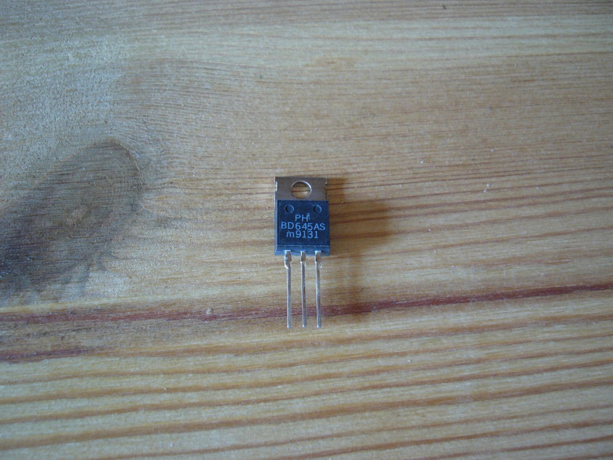

Hallo, ich benötige Informationen über den Transistor BD645AS von Philips. Habe leider kein Datenblatt von Philips / NXP gefunden. Kann ich den BD645 mit dem BD645AS ersetzen? Hat einer ein original Datenblatt von dem BD645 / BD645AS von Philips? Wäre schön wenn mir einer weiterhelfen könnte. MfG Jens
Jens M. schrieb: > BD645AS von Philips Gibts nicht. Da wird wohl PH drauf stehen, das heißt aber "letzter Fertigungsschritt auf den Philippinen".
Jens M. schrieb: > Kann ich den BD645 mit dem BD645AS ersetzen? Vermutlich. Die Schaltung wird nicht so kritisch bei den Bauelementedaten sein. BD649 ist keine Raketentechnik, sondern es passt alles. Das AS heisst zumindest nicht, daß die Metallfläche isoliert wäre oder so (wie es AF heissen würde), sondern eher dass ein modernerer (kleiner, höherfrequenter) Chip drin ist, BD649 vs. BD649A im Gehäuse S (=TO220). TIP102, 2N6045, BDX53C, BD649 (ehemals Siemens, heute eher ISC Inchange Semi, Savantic oder Comset oder so). Wenn dir einer von Philips angeboten wird, ist der wohl gefälscht. Aber ob dann TIP102, 2N6045 oder BDX53C drin steckt kann dir auch egal sein.
Ich habe mal ein Foto von dem Transistor hochgeladen. Der Transistor wurde übrigens bei Kessler electronic gekauft. Bieten die auch schon gefälschte Bauteile an? hinz schrieb: > Gibts nicht. Da wird wohl PH drauf stehen, das heißt aber "letzter > Fertigungsschritt auf den Philippinen". Welcher Hersteller könnte es denn sein? MfG Jens
Jens M. schrieb: > Welcher Hersteller könnte es denn sein? Kann ich dir so auch nicht sagen, aber er ist schon 25 Jahre alt, Kalenderwoche 31 aus 1991.

Jens M. schrieb: > Welcher Hersteller könnte es denn sein? Sieht ganz nach Philips aus. > Hat einer ein original Datenblatt von dem BD645 / BD645AS von Philips? Habe einen Valvo-Katalog mit Datenblatt des BD645. Ist ein npn-Darlington, 80V, 12A, 62W.
ArnoR schrieb: > Jens M. schrieb: >> Welcher Hersteller könnte es denn sein? > > Sieht ganz nach Philips aus. Gar nicht! >> Hat einer ein original Datenblatt von dem BD645 / BD645AS von Philips? > > Habe einen Valvo-Katalog mit Datenblatt des BD645. Ist ein > npn-Darlington, 80V, 12A, 62W. Die hatten aber noch das Valvo Logo drauf, und das war in Lizenz.
hinz schrieb: > Die hatten aber noch das Valvo Logo drauf, und das war in Lizenz. Mumpitz. Die wurden von Valvo entwickelt. Valvo war lange die Halbleitersparte von Philips wurde später in Philips Bauelemente GmbH umbenannt.
Valvo wurde ca 1987 in Philips umbenannt, ich habe noch Valvo-Datenbücher von 1986. 1991 würde also passen.
Hab für die AS Version nur "Darlington NPN 60V 8A, New Jersey Semiconducto" gefunden.

Jens M. schrieb: > Könnte es sein das es sich bei dem Transistor um eine Fälschung handelt? Da stellt sich die generelle Frage: würde sich das lohnen? Miss einfach mal die Ube. Wenn die über 1V liegt, dann passt das wohl. Und schlimmstenfalls noch die Stromverstärkung kontrollieren... Es wird ganz einfach das sein, was drauf steht: ein BD645AS. Was bringt dich dazu, anderes zu vermuten? Jens M. schrieb: > Kann ich den BD645 mit dem BD645AS ersetzen? Ich würde das einfach mal probieren.

Lothar M. schrieb: > Es wird ganz einfach das sein, was drauf steht: ein BD645AS. Was bringt > dich dazu, anderes zu vermuten? Weil ich kein Datenblatt zu dem Bauteil finden kann und auch von Kessler elektronik nur das Datenblatt im Anhang bekommen habe. Hierbei handelt es sich aber nicht um den BD645AS sondern BD645.

Dieter F. schrieb: > http://download.njsemi.com/BD643%20-%20BD649.pdf A so ein Fu.., da muss man ja den Text lesen. Sollte ICH mir merken :D
Dieter F. schrieb: > http://download.njsemi.com/BD643%20-%20BD649.pdf Nett. Die haben einfach das Siemens-Datenblatt übernommen. Noch nicht mal die Widerstände wurden amerikanisiert ;-)
