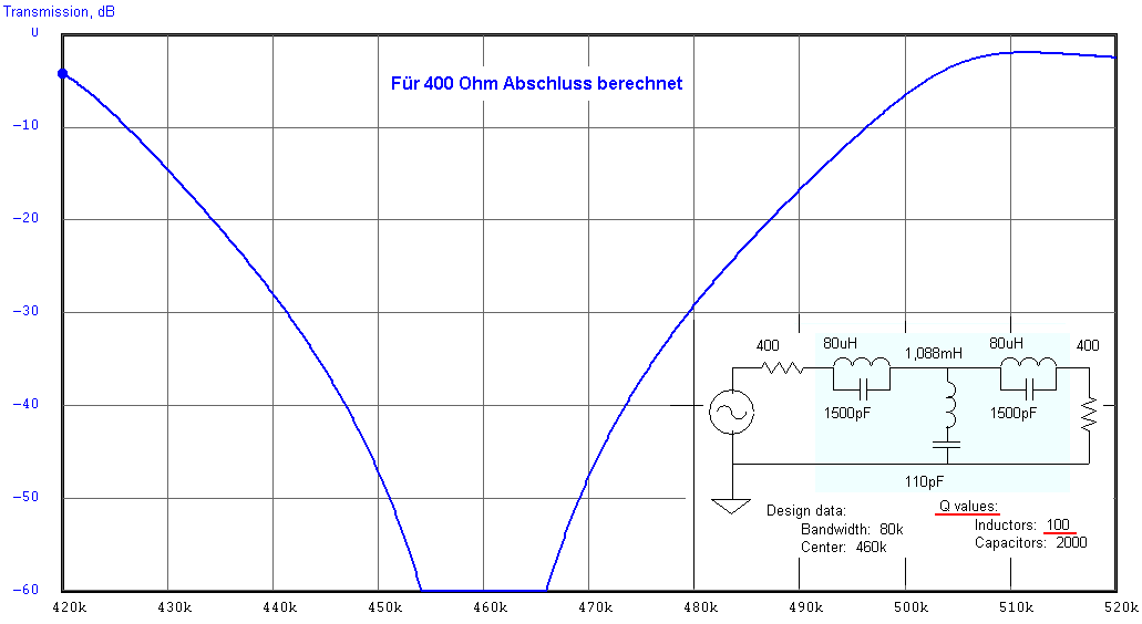

früher (tm) hing da ein simpler Reihenschwingkreis nahe des
Antenneneingangs.
Der hat am Anfang der Mittelwelle nicht merklich gedämft.
Außerdem: wozu ZF-Sperre? im Bereich 450-470kHz dürften heutzutage noch
weniger starke Sender sein als damals, Ein Durchschlagen in die ZF also
kaum auftrten können.
Was macht man auf Mittelwelle mit 20kHz Bandbreite?

Ein Saugkreis ist ja eigentlich ein Kuzschluss für die Resonanzfrequenz.
Er ist eine Serienresonanz und wird benutzt um unerwünschte Frequenzen
nach Masse kurz zu schließen. Hast du ZF Durchschlag von einem starken
Ortssender? Beschreibe mal deine Nutzfrequenz und dein unerwünschtes
Problem...

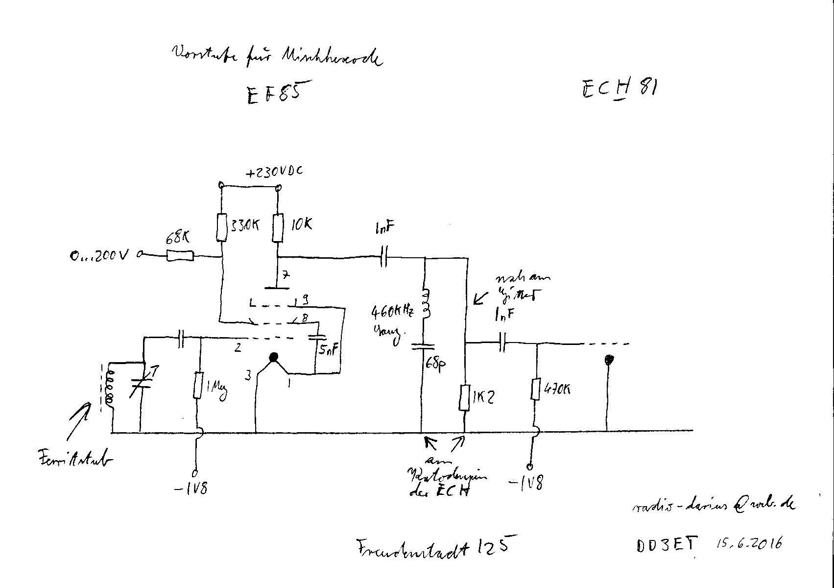

Gast #4613856
Hp M. schrieb:
> Wozu denn überhaupt einen Saugkreis für die ZF?
Primär um das Rauschen der breitbandigen Vorstufe vor
dem Mischer zu mindern.
Ich vermute mal nicht merklich bedeutet -3dB ?
HST schrieb:
> Wenn du's ganz
Der ist schön. :-) Lässt sich aber leider bei mir nicht
realisieren.
Mit Saugkreis komme ich auf minus zwei S-Stufen Dämpfung bei
450KHz bzw. 470KHz und -3dB bei 510KHz. Das werde ich bauen.
Sollte ausreichend sein.
herbert schrieb:
> Beschreibe mal
Abgestimmte Ferritantenne -->EF85 mit 10K Arbeitswiderstand -->
Koppelkondensator --> 1K2 --> Mischhexode ECH81
Der Saugkreis liegt am 1K2 Widerstand.
LG
old.

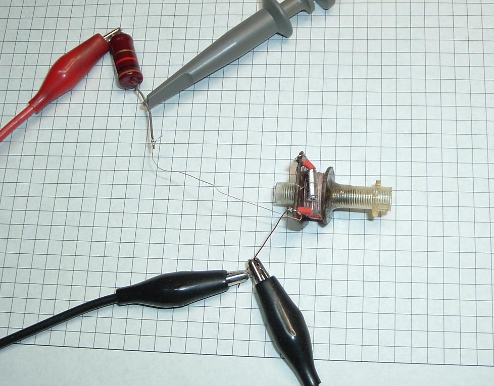

Nun habe ich den Saugkreis zusammengebastelt und daran
gemessen:
-3dB bei 500KHz
-6dB bei 485KHz
-12dB bei473KHz (zwei S-Stufen)
max 26dB
Ich vermute das genügt um zu verhindern, dass mir die
HF-Vorstufe in die ZF rauscht, oder?
Hat sich dazu mal jemand Gedanken gemacht?
Demnächst baue ich den Saugkreis dann ein.

Gast #4613981
Wozu auch?
Tu nicht so, als ob du nicht das Prinzip eines Supers kennst.
Durch die abgestimmte Antenne kommt da nichts rein. Und der Eingang an
der Mischröhre ist auch selektiv.
Alles andere wird doch da stark bedämpft.
Übrig bleibt das Grundrauschen der Vorstufe. In diesem Frequenzbereich
habe ich das aber noch nie als störend erlebt.
Die 68pF, sind die nicht etwas wenig für diese Frequenz?

Gast #4614824
Eben habe ich den Saugkreis eingebaut.
Dann das Experiment:
Auf KW eingestellt und den Antenneneingang dicht gemacht.
Nun hört man das Röhrenrauschen. Wenn man jetzt
4K7 parallel zum Saugkreiskondensator hält,
deaktiviert man den Saugkreis. Und tatsächlich -
ohne Saugkreis nimmt das Rauschen deutlich hörbar zu.
Das hat sich wirklich gelohnt!
B e r n d W. schrieb:
> aber sie rauscht
> deutlich schwächer
Dann mit Saugkreis das g2 der EF85 nach GND.
Das Rauschen sinkt nochmal minimal ab, aber da muss man schon
gut hinhören. Eine rauschärmere Röhre bringt praktisch nichts mehr.
Ohne Saugkreis würde sie etwas bringen, denn dann rauscht
die Röhre ja kräftig hörbar in die ZF.
Lieber das Problem mit einem Saugkreis beheben.
> können ungebremst in das Kabel zwischen
> der Vorstufe und der ECH81 einstreuen.
Beide Röhren stehen direkt nebeneinander.
Der Saugkreis ist unmittelbar an der ECH81.
Die Spezialschaltung aus Arbeitswiderstand
und Belastungswiderstand in Verbindung mit
ihrer Plazierung tut ihr Übriges.
LG
old.

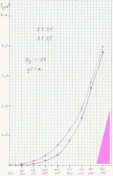

> Reduziert man die
> Verstärkung der Röhre per Schirmgitterspannung
Ich mache da ja die ganze Schwundregelung für AM über
die Schirmgitter. Jetzt hat es mich doch mal interessiert,
ob sich eine Regelpentode da irgendwie vorteilhaft verhält.
Dazu habe ich mal die Triodenkennlinien von EF80 und EF85
aufgenommen und gegenübergestellt.
Ich erkenne bei Schirmgitterregelung keinen Vorteil in der
Verwendung einer Regelröhre.
LG
old.
