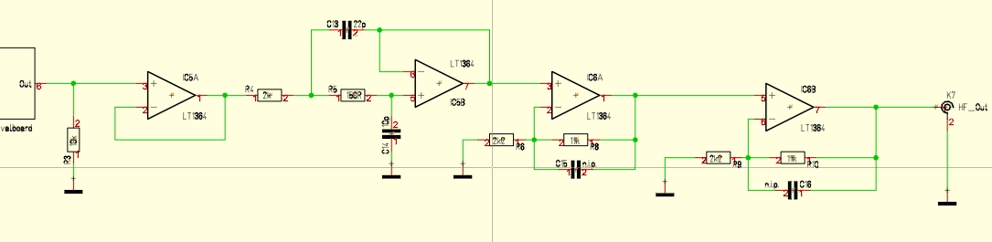

für ein 2MHz DDS-Sinus aus einem 25MHz AD9833 habe ich einen Sallen-Key
zweiter Ordnung mit einem und anschliessend zwei Verstärkerstufen mit je
Faktor 5,7. Geplant mit einem LT1229. In der Simulation klappte alles
prima, in der Praxis? Haaa, denkste. Ich hatte das kleine aber feine
Detail der Stromgegenkopplung übersehen. Also die erste Stufe
(Sallen-Key) mit einem TL072 bestückt. Der ist natürlich viel zu
lamgsam, aber er macht erstmal fast zufriedenstellend, etwas mehr
Bandbreite wäre gut.
Die zweite Stufe besteht weiterhin aus einem LT1228 als
nichtinvertierender Verstärker mit 750R in der Gegenkopplung und
Verstärkung 5,7. Der OPV wird mit +-15V versorgt und ist mit 100nF||1uF
Ker von beiden Anschlüssen nach GND und komplett von -15V bis 15V
abgeblockt. Die OPV werden sehr warm. Jeder der LT1228 hat 470R Last
nach GND. Richtig zufrieden bin ich nicht, das Signal rauscht noch recht
stark.
Als neuen OPV habe ich den AD825 ins Auge gefasst. Macht der auch solche
"Mätzchen" oder kann ich den wie einen "normalen" OPV benutzen?

Zeig doch mal die Simulation. Das wäre ein erster Ansatz.

Ja, Current Feedback Opamps. Immer wieder ein Vergnügen..
> Jeder der LT1228 hat 470R Last nach GND. Richtig
> recht stark.
Bei +/- 15V und 470 Ohm Last kann im normalen Betrieb - je nach
Ausgangsspannung - einiges an Leistung zusammenkommen die der OpAmp in
Wärme umsetzen muss. Hast Du mal ausgerechnet was bei Dir so im
schlimmsten Fall zusammenkommt? Im Datenblatt steht genau drin, wie man
das ausrechnet.
So, und wir wissen leider nicht wie Du deine Schaltung aufgebaut hast.
Prototype-Board? Das währe schlecht. Der Opamp braucht ein sauberes
Platinenlayout. Da er ein CFA ist, ist seine Verstärkung und die
Bandbreite entkoppelt. Daher neigt er auch bei kleinen parasitären
Kapazitäten an den Eingängen und in der Rückkopplungsschleife zur
Oszillation nahe seiner Grenzfrequenz. Das solltest Du unbedingt
kontrollieren.
Zum Rauschen: CFAs Rauschen stärker als herkömmliche Opamps. Da kann man
nicht viel machen. Die sind halt nicht für solche Aufgaben entwickelt
worden. Die findest Du häufig in Video Anwendungen, und da stört das
Rauschen selten weil das Auge sowas kaum wahrnimmt.
Warum hast Du dich eigentlich für diesen Opamp entschieden? Das Du ihn
als Sallen-Key Filter nicht nutzen kannst hast Du ja schon bemerkt, aber
er scheint mir mit seinen 100Mhz auch allgemein over the top. Bei Gain
4.7 und 2Mhz Sinus Signal solltest Du locker mit einem klassischen
Voltage Feedback 15Mhz Dual Opamp auskommen. Die sind billiger,
problemloser, in Low-Noise erhätlich, verbraten auch weniger Strom.

Hab gerade mal ins Datenblatt geschaut. Der wird funktionieren. Scheint
auch ein recht problemloses Bauteil zu sein. Er ist meiner Meinung nach
schneller als nötig, aber lange nicht so over-the-top wie der LT1229.

danke für die Antworten. Ich werden den Kram jetzt mal mit folgenden OPV
versuchen:
AD826
LT1364
THS4082
THS4032
Ma gucken, die Dinger müssten hier morgen eintreffen.
von Ingo L. (corrtexx)
Jetzt habe ich den LT1364 verbaut und es läuft einwandfrei. Aber warum
werden die OPs so warm (IC5 80 Grad, IC6 100 Grad, gemessen mit
Wärmebildkamera). Selbes Phänomen konnte ich bei den nicht
funktionierenden LT1229 auch feststellen. Versorgungsspannung ist +-15V,
aus Out (ganz links) kommen +-300mV, am Ausgang (ganz rechts) kommen
2MHz +-10V raus.
Wenn noch jemand n Tip hat?

von Klaus R. (klara)
Ingo L. schrieb:
> Aber warum
> Wärmebildkamera).
Ich meine in einem Dateblatt mal gelesen zu haben, dass bei höheren
Frequenzen der Bias steigt.
mfg klaus
> mfg klaus
Da finde ich leider nichts zu im DB
Scheint normales Verhalten zu sein, habs mit LTSpice nachsimmuliert,
kommen genau die gemessenen Temperaturen raus :(.
