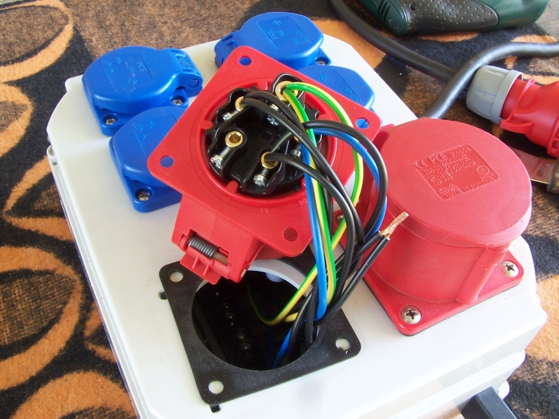

Hallo, bei einer meiner letzten Mucken hatte ich einen Verteiler Kraft/Lichtstrom vergessen. Also flugs in den nächsten Baumarkt, Situation gerettet. Vor ein paar Tagen habe ich das Dingens dann mal aufgeschraubt, mal sehen was die Chinamännchen da so verwurstet haben ;-) Erste Überraschung: Alles ordentlich mit Aderendhülsen vercrimpt und sogar Kupfer. Ähhhm, alles vercrimpt? Wohl doch nicht, an einer Dose fusseln die Litzen raus :-( Also Werkzeug raus und das Dingens aufgepusselt. Watn dat? Die beiden Doppeladern scheinen statt einer Vercrimpung irgendwie verschweißt. Habe ich so noch nie gesehen. Da die Schrauben schon ordentlich gedrückt haben, habe ich Aderendhülsen für Doppeladern drübergecrimpt. Frage: War das mit Kanonen auf Spatzen? Old-Papa

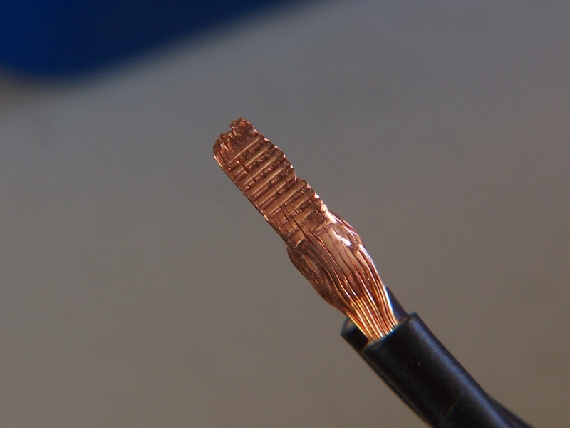

Das sind Ultraschallverschweißte Adern. Durchaus ein gängiges Verfahren als Alternative zu Aderendhülsen. http://www.ftg-germany.de/fileadmin/_migrated/content_uploads/Produktinfo_Ultraschall_Kabeleenden_D.pdf

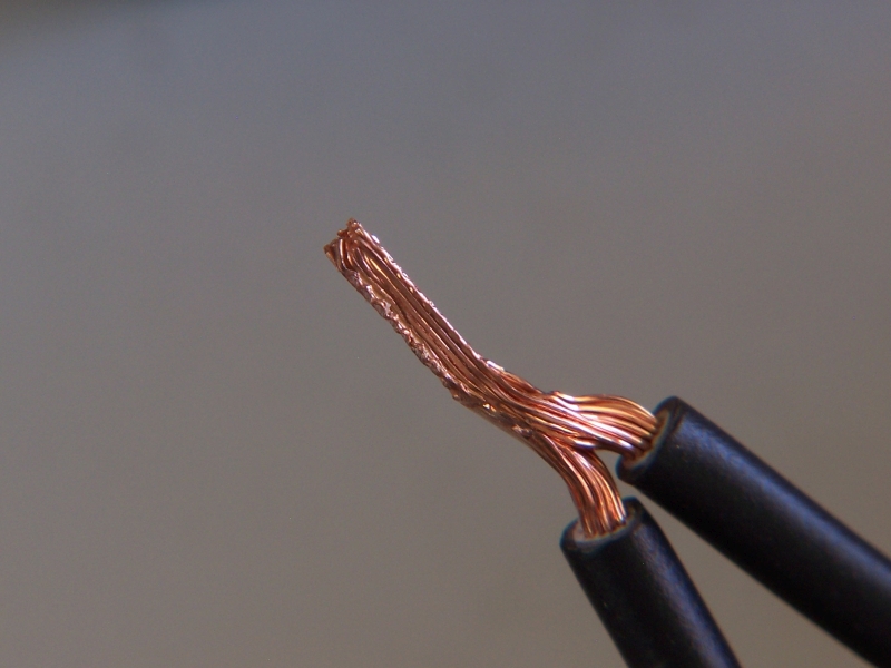

DIN VDE schrieb: > Das sind Ultraschallverschweißte Adern. Durchaus ein gängiges Verfahren > als Alternative zu Aderendhülsen. Naja, wenn ich das Ergebnis in meinem Fall betrachte, überzeugt es mich nicht richtig. Zumindest sollte die Schraube dann nicht knapp dahinter pressen ;-) Da scheinem mir Old-School-Aderendhülsen mit Isolierkragen (in dem Fall doppelte) solider. Dennoch: Danke für die Aufklärung! Old-Papa

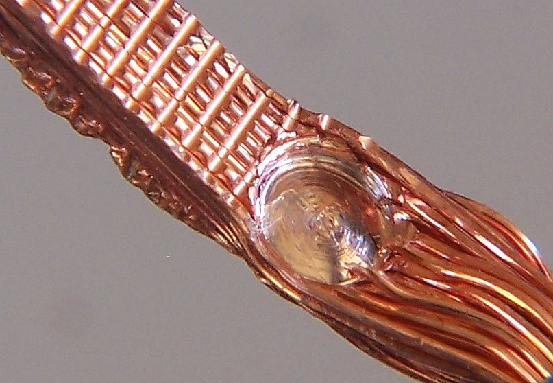

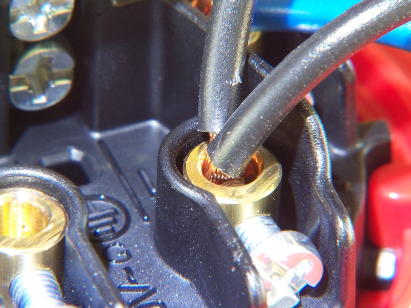

Abgesehen davon, daß die Schraube im Bild 2 etwa mittig in die letzte Querrille der Verschweißung gesetzt ist und dahinter Einzeldrähte abgeschert sind, ist klar erkennbar, daß im geschraubten Bereich eine Materialverdrängung stattfand. Und zwar in die Rundung der Bohrung. Im Bild 5 sieht man, daß der Außen-D des Schraubengewindes kleiner ist als der Bohrungs-D für die Drahtaufnahme, was dazu führt, daß beim Verschrauben der verschweißten Drähte diese nicht nur in die Bohrungsrundung verdrängt werden können, sondern auch seitlich neben der Schraube "hochkriechen" können und das auch tun. Erkennbar auch im Bild 2. In diesen beiden Punkten ist "der Hund begraben". Gerd E. schrieb: > Zinn + Schraube => schlecht > > Denn das Zinn fängt unter der Druckbelastung der Schraube zu fließen an. Denke, das kann man so nicht generalisieren. ;) Klar, Zinn ist noch weicher als Kupfer. Wenn aber beide Werkstoffe miteinander abgekapselt sind und auf einer genügend langen Strecke in und mit der Abkapselung verlötet sind, fließt da gar nichts mehr weg. Solche "Reparaturfälle" löse ich so: In die Bohrung stecke ich passendes Messing-Vollmaterial ein und markiere das mindestens 2 mm oberhalb der Aufnahme. Dann schneide ich das Teil ab und bohre es in der Drehmaschine so auf (aber nicht komplett durch), daß die zu verlötenden Drähte reinpassen. Anschließend spanne ich diese Hülse so ein, daß sie vertikal nach oben steht und löte die Drähte ein. Handfestes Anziehen der Schraube genügt, um reichlich Kontaktfläche herzustellen. Die häufig geäußerten "Bedenken" gegen Verlötungen interessieren mich nicht. Was sich bei angeblich "besseren" Verfahren einstellt, sehen wir ja deutlich in den Bildern. :D
L. H. schrieb: > Was sich bei angeblich "besseren" Verfahren einstellt, sehen wir ja > deutlich in den Bildern. :D Das ist definitiv ein Verarbeitungsfehler (zu lang abisoliert, zu tief eingesteckt), genau wie die zu schwach gecrimpten Kabelstecker die ein AutoElektriker bei einer Reparatur in meinem PKW hinterlassen hat, die sind einfach während der Fahrt abgefallen und die blanken Kupferenden funkten locker SOS in meiner Tür. Ich crimpe lieber selber und überzeuge mich das der Stecker sitzt!
