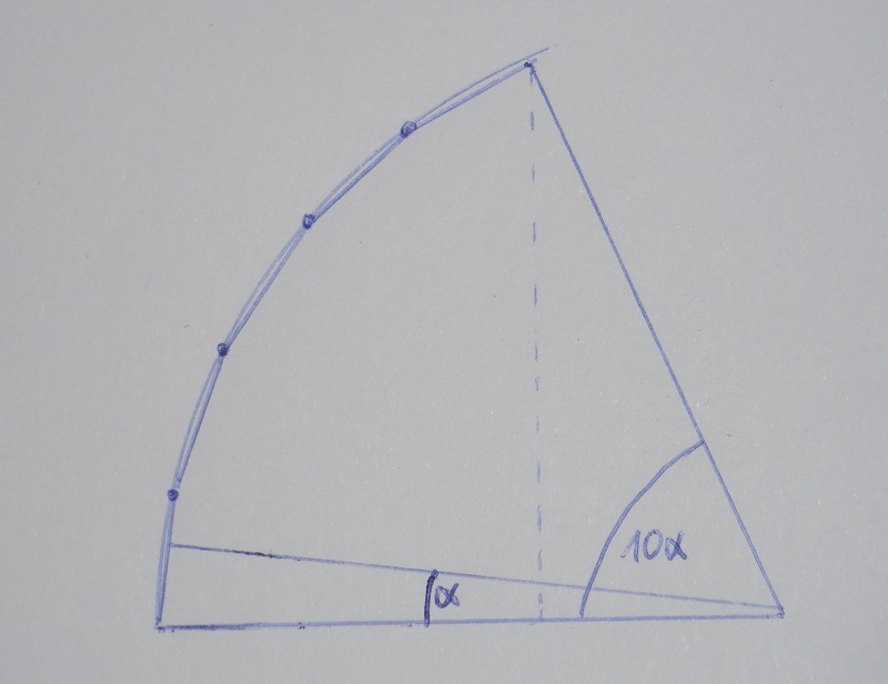

Das Ganze kann als zwei Kreissegmentprobleme verstanden werden. https://de.wikipedia.org/wiki/Kreissegment 1. Ein Kreissegment mit einer Kreissehne
2. Zehn Kreissegmente mit jeweils einer Kreissehne
Der Radius für beide Fälle ist unbekannt, aber gleich. Der Winkel für eines der Fall 2 Kreissegmente (
) ist ein Zehntel des Winkels für Fall 1 (
). Die Formel für den Radius:
kann jetzt zweimal aufgestellt werden und ineinander eingesetzt werden was zu
führt Das ganze kann man Vereinfachen (war ich zu Faul dazu) und nach
auflösen. Wolfram alpha sagt hier 0.256277 rad (und noch einen Sack voll complexer und sich wiederholender Lösungen, trig halt). [query: solve 3/0.4 = sin(10*a/2)/sin(a/2) ] Einsetzen in eine der Radius Gleichungen führt zu einen Radius von 1.5650906332m. Btw: Gibt es hier eine Schreibweise für inline math? Also kein Zeilenumbruch vor und nach der "Gleichung"?

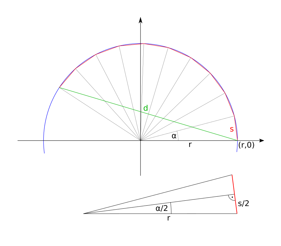

Unter Verwendung von Rotationsmatrizen bin ich auf folgende algebraische Gleichung gekommen:
Dabei ist d ist die Breite der Wand, s die Breite der Fliesen und r der gesuchte Radius des Kreisbogens durch die Fliesenkanten. Die Lösung der obigen Gleichung für d = 3 m und s = 0,4 m ist r = 1,56508773923137114307729179175623797543240716341228 04326372828177386469757559128389518117519342012391… m Die von Dirk gepostete Lösung von Wolfram Alpha (1,5650906332 m) ist damit immerhin auf 5 Nachkommastellen genau :)
Bearbeitet durch Moderator
Hallo Yalu, sieht spannend aus, aber wie kommt man darauf ? Ich will ja auch wissen wie ich das dann nächstes Mal für eine andere Streckenlänge / Gesamtbreite ausrechne ?
Beeindruckende Genauigkeiten. ;) Wie genau muß es denn eigentlich sein? Und was genau haben wir mit dem r ermittelt? Etwas für die Praxis taugliches?? Formeln aus meinem Beton-Kalender zur Verknüpfung von: Bogenlänge b: ist uns bekannt (4 m) Bogensehne s: ist uns bekannt (3 m) Bogenstichhöhe h: ist zu berechnen Bogenradius r: ist zu berechnen a) Näherungsformel für h: h^2 ~ 3 (b^2 - s^2) / 16 h^2 ~ 21 / 16 => ~ 1,3125 h ~ 1,1456 b) Formel für r: r = (s^2 + 4h^2) / 8h r = 14,25 / 9,1648 = 1,554912979 Die vier Nachkommastellen aufgerundet auf zwei: r = 1,56 m Grau ist alle Theorie. :D Und in der Praxis würde ich die vier Nachkommastellen nicht aufrunden, sondern die 1,55 belassen. Aber nur als Anhaltspunkt, der korrekturbedürftig ist. ;) Soll heißen: Auf eine UK läßt sich leichter (notfalls) Material auftragen, als die gesamte Geometrie bzw. den Polygonzug der UK "zurückzusetzen". Graphische Lösung ergab (bei linearer Bogenlängenverkürzung wie beschrieben): r = 1,55 m Auch dieser r ist für die Praxis lediglich als Anhaltspunkt einzuordnen. P.S. Heinz schrieb: > Ich will ja auch wissen wie ich das dann nächstes Mal für eine andere > Streckenlänge / Gesamtbreite ausrechne ? Naja, jetzt weißt Du es ja. Graphisch geht es dennoch erheblich schneller. Mit hinreichender Genauigkeit für die Praxis. :D D.O.
Bearbeitet durch User

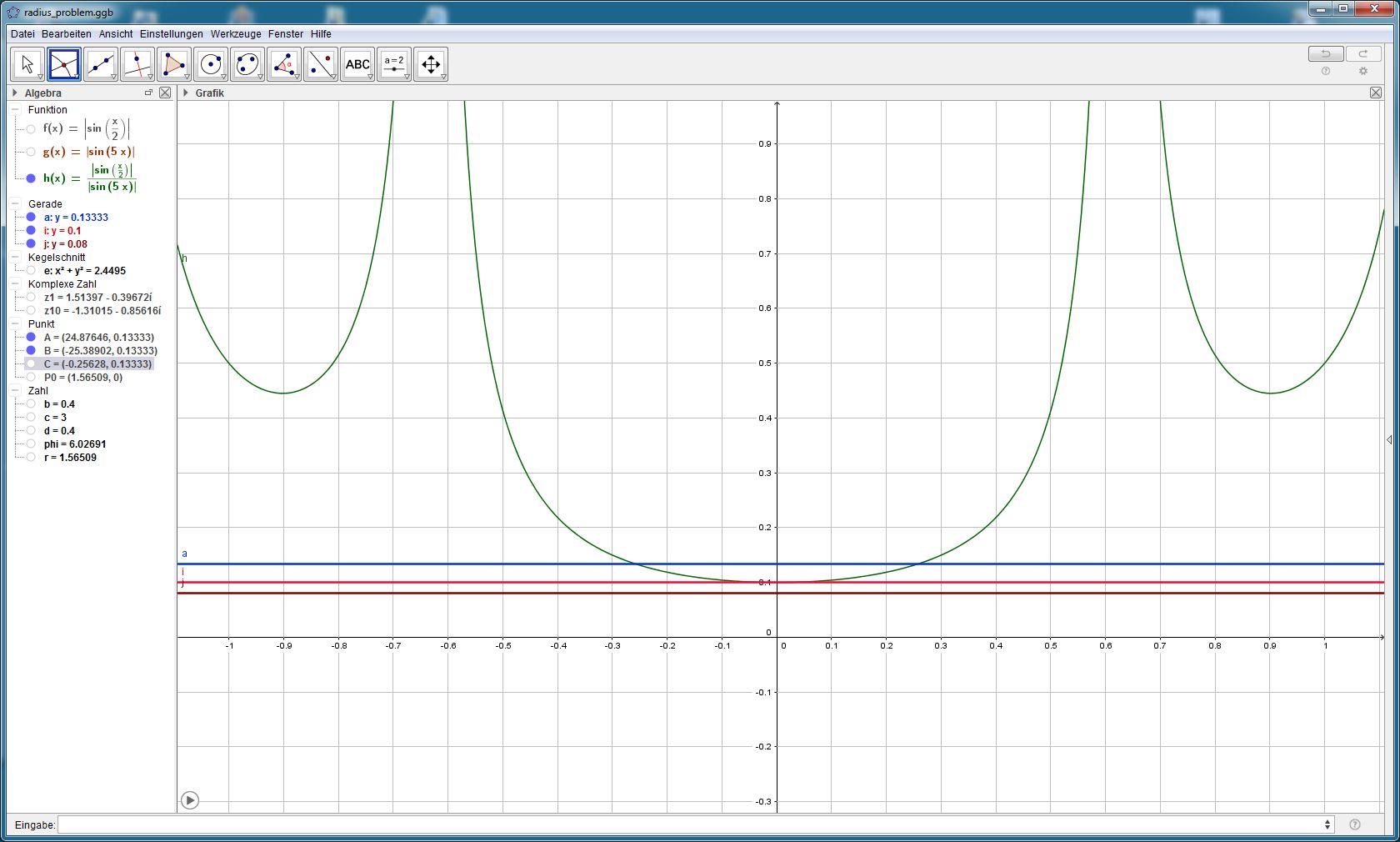

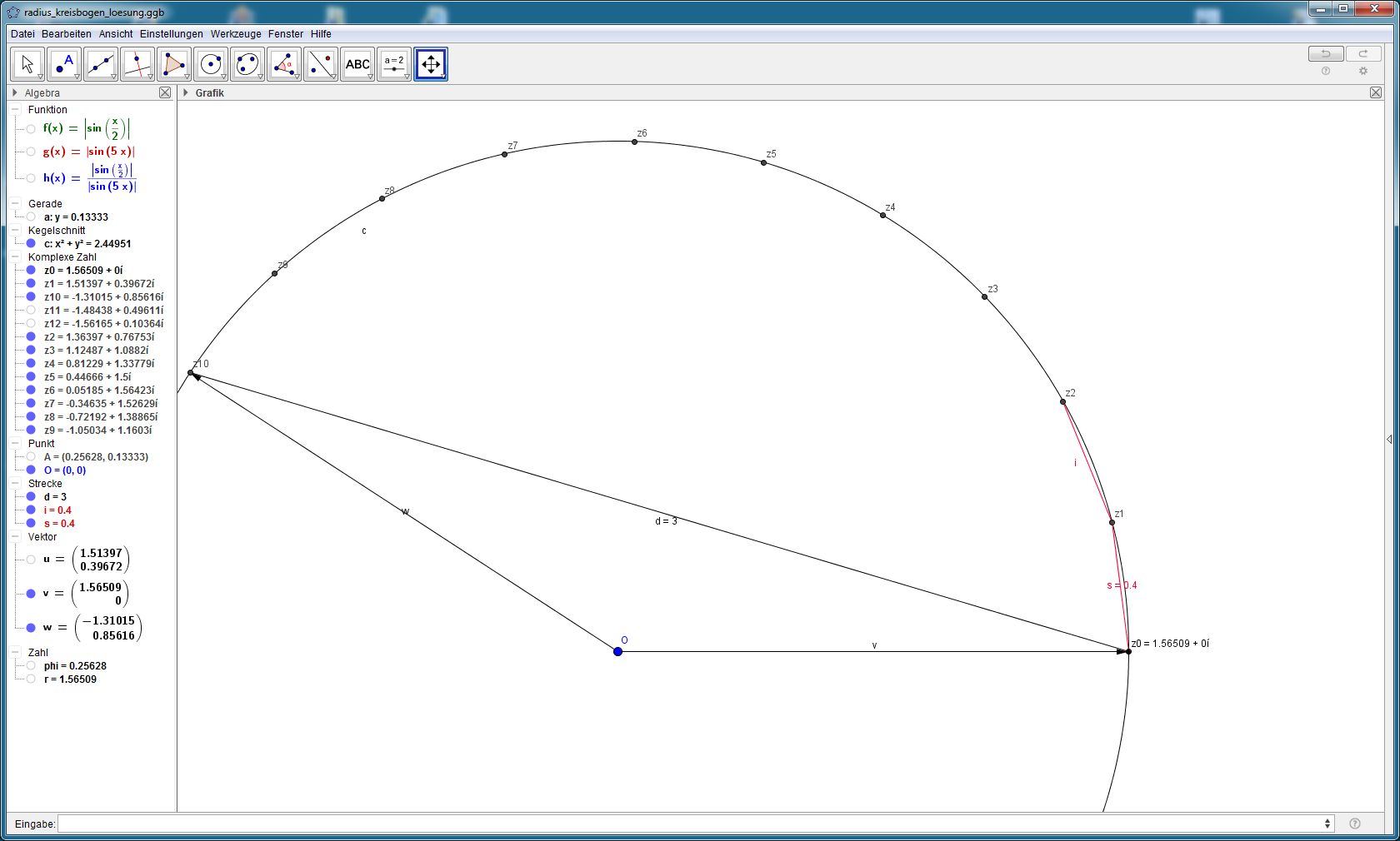

Heinz schrieb: > sieht spannend aus, aber wie kommt man darauf ? Da die Kanten der einzelnen Fliesen auf einem Kreisbogen mit dem Radius r liegen, können sie durch eine Rotation um den Mittelpunkt des Kreises ineinander übergeführt werden. Der Rotationswinkel zwischen zwei benachbarten Fliesen ist dabei α (s. Abbildung) und errechnet sich aus der Fliesenbreite s und dem Kreisradius wie folgt:
Um daraus eine Rotationsmatrix zu erstellen, werden der Sinus und der Cosinus dieses Winkels benötigt:
Die Rotationsmatrix für die Rotation von einer Fliese zur nächsten ist somit
Um vom Anfangspunkt (r,0) zum Endpunkt zu gelangen, muss man die Rotationsmatrix zehnmal anwenden. Die Gesamtrotation ist somit
mit
und
Die äußere Kante der letzten Fliese liegt also an der Position
Der Verbindungsvektor v zwischen dem den äußeren Kanten der ersten und letzten Fliese ist
Er hat die Länge d, wobei
Bringt man diese Gleichung in die übliche Form einer algebraischen Gleichung mit der Unbekannten r, ergibts sich
In diese Gleichung kann man nun s=0,4m einsetzen und numerisch die Lösung für r berechnen.

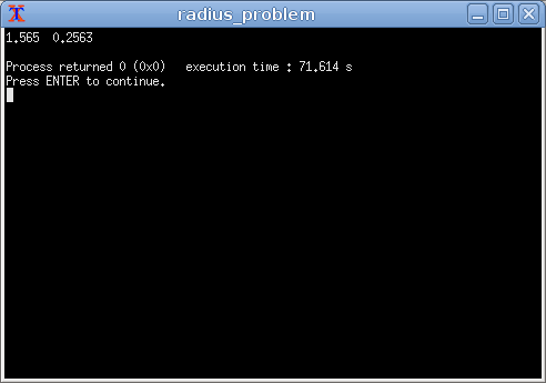

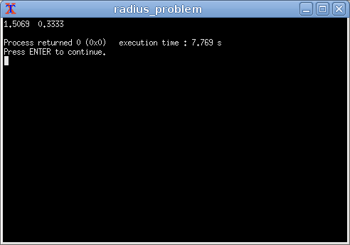

Brut force mit ausreichender(?) Genauigkeit:
1 | #include <iostream> |
2 | #include <complex> |
3 | const double pi = 3.14159265358979; |
4 | |
5 | void radius_problem() |
6 | {
7 | for(double r = 1.5; r <= 2.0; r += 0.0001) |
8 | {
9 | for(double phi = 0.0; phi <= pi; phi += 0.0001 ) |
10 | {
11 | |
12 | complex<double> Z0(r,0.0); |
13 | complex<double> Z1; |
14 | complex<double> Z10; |
15 | |
16 | Z1 = Z0 * exp(I * phi); |
17 | Z10 = Z0 * exp(I * 10.0 * phi); |
18 | |
19 | double x = abs(Z1 - Z0); |
20 | double y = abs(Z10 - Z0); |
21 | |
22 | if( (abs(x - 0.4) < 0.0001) && (abs(y - 3.0) < 0.0001) ) |
23 | {
24 | cout << r << " " << phi << endl; |
25 | return; |
26 | }
27 | |
28 | }
29 | }
30 | }
Nachtrag:
1 | complex<double> I(0,1); // Declare i |
Resultat: 1.565 0.2563

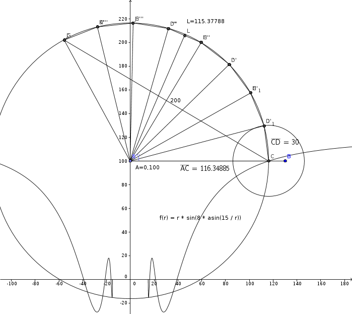

ja, aber verändern wir die Aufgabenstellung ein bischen. Eine Fliese soll jetzt 0,5 LE haben. Sonst bleibt alles gleich. Ergebnis: siehe Anhang ;-)
Reinhard M. schrieb: > ja, aber verändern wir die Aufgabenstellung ein bischen. > Eine Fliese soll jetzt 0,5 LE haben. > Sonst bleibt alles gleich. Soll das die Antwort auf meine Fragen sein? Befriedigt mich nicht, weil ich das schon genau wissen will. :) Bitte sei so gut und beantworte meine Fragen korrekt und alle.

ich hab das mal so gerechnet: aus der Skizze ergeben sich die Gleichungen r*sin(a)=20 (1) r*sin(10a)=150 (2) (1) nach a aufgelöst: a=arcsin(20/r) in (2) eingesetzt: r*sin(10*arcsin(20/r))=150 (3) (3) in WolframAlpha eingegeben ergibt r~156.508773923137114307729179175623797543240716341228043263728281773864 697575591283895181175193420123912192101774322165875277721317852211098471 8756097570047973286
Earl S. schrieb: > (3) in WolframAlpha eingegeben ergibt > > r~156.508773923137114307729179175623797543240716341228043263728281773864 > 697575591283895181175193420123912192101774322165875277721317852211098471 > 8756097570047973286 Kann hier niemand mehr normal rechnen?

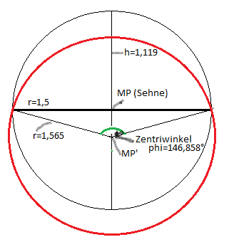

Mich beschäftigte der Gedanke, warum das o.g. Berechnungsprogramm "falsche" Werte liefert. Denn bei allen hier im Thema gen. Lösungswegen kamen wir übereinstimmend auf einen r von ca. 1,565 m. Folglich sollte dieser r jedenfalls richtig sein, und die "Ecken-Anzahl-Annahme" muß falsch gewesen sein. (Weil an sich auszuschließen ist, daß ein Rechenprogramm falsche Werte liefert) Das Rechenprogramm liefert für 24 Ecken r = 1,532 Und für 25 Ecken r = 1,596 Mittelwert dieser beiden r ist 1,564 Ein Polygon mit 24,5 Ecken?? Bei Eingabe von 24,5 Ecken "springt" das Programm auf 25 Ecken. Merkwürdige Sache. ;)
L. H. schrieb: > Ein Polygon mit 24,5 Ecken?? dein Denkfehler ist, dass du annimmst, dass die 10 Linien einen Teil eines regelmäßigen Polygons bilden. Das ist aber nicht der Fall. Wenn man die Fliesen weiterzeichnet, trifft man nicht auf den Anfang.

Earl S. schrieb: > L. H. schrieb: >> Ein Polygon mit 24,5 Ecken?? > > dein Denkfehler ist, dass du annimmst, dass die 10 Linien einen Teil > eines regelmäßigen Polygons bilden. Das ist aber nicht der Fall. Wenn > man die Fliesen weiterzeichnet, trifft man nicht auf den Anfang. Ja, das war ein Denkfehler - da hast Du recht. Ein Polygonzug muß nicht ein "Teilzug" eines regelmäßigen Polygons sein. Weshalb ich das auch bereits selbst in Frage stellte. Eine Alternative zu den bisherigen Lösungsvorschlägen kann der Denkansatz ohnehin nicht sein. Weil die vorhandenen Angaben zum Polygonzug, 3 m Sehnenlänge und 4 m Bogenlänge, völlig dazu ausreichen, um den gefragten r ermitteln zu können.

Siehst Du was ich meine ? Die Summe der roten Strecken (2 davon eingezeichnet) sind nicht gleich der Bogenlänge.
