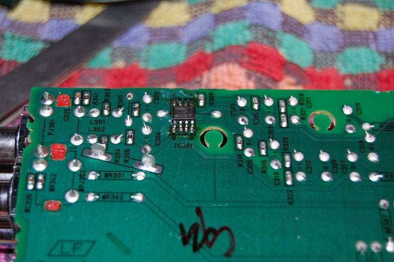

Hab einen Yamaha Verstärker mit defekter Phonovorstufe OP NJM2068.
Kann ich dafür auch RC4558, hab ich grade da, nehmen?
Ist ja auch low noise Typ, oder verschlechter ich die Stue dadurch
deutlich?
Gruss Mani

Danke für die Antworten.
Bin gerade fertig mit der Reparatur.
Im Originalzustand rauschte der Yamaha Rx 797 mit offenem Eingang
deutlich. Von Chinch bis Op Dc gekoppelt, Eingang am Op 47k. Mit
Chincheingang auf Masse wesentlich weniger aber deutlich im Raum
wahrnehmbar. War enttäuscht. Allerdings bei Lautstärke max würden schon
längst meine Membranen im Wohnzimmer liegen.
Test war natürlich bei max Volume.
Mit dem 4558 bei Eingang kurzgeschlossen hab ich nicht das Gefühl, dass
er mehr rauscht.
Im normalen Arbeitsbereich, Lautstärke, ist kein Unterschied hörbar.
Riaa werd ich noch nachmessen, denke aber, da hat sich nichts geändert.
Gruss Mani

War natürlich SMD
Nö, da brauchst du dir keine Sorgen machen. Da du auch einen OpAmp mit
ähnlicher Eingangsstufe benutzt hast, ändert sich die Charakteristik des
RIAA Netzwerkes überhaupt nicht. Hättest du einen BiFET oder sowas
genommen, könnte sich das ein bisschen verschoben haben, wäre aber
vermutlich auch im Rahmen.
Gratulation zur Reparatur.
