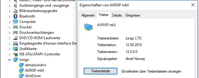

Seit ich das Update von Win8 auf Win10 gemacht habe, lässt sich der AVRISP mkII nicht mehr ansprechen. Im Forum gibt es Hinweise darauf, zusätzlich zu Jungo mit Zadeg den libusb-win32 für den AVRISP zu installieren. Schön: Die grüne LED am USB-Anschluss leuchtet wieder! Beim Anschluss an die µC-Schaltung kommt auch die grüne LED für die Spannungsversorgung. Im Geräte-Manager sieht es gut aus: Jungo WinDriver Eigenschaften: ...\windrvr6.sys 10.21 built by WinDDK libusb-win32 devices AVRISP mkII Eigenschaften Treiber: libusb-win32 02.08.12 1.2.6.0 Aber das war's dann auch: AVR Studio 4 kann den AVRISP nicht finden. AVR Studio 5 meldet TCF command: Tool:connect failed: Code:1 ,Service:Tool ,Message from peer:USB driver attach timed out Was kann ich denn noch machen, außer Win10 wieder rauszuschmeißen?

Kurt schrieb: > zusätzlich zu Jungo > mit Zadeg den libusb-win32 für den AVRISP zu installieren. Mit "Zusätzlich" ist dann der LibUSB-Win32 Filtertreiber gemeint. Den muss man in Zadig manuell anwählen, IIRC könnte da sogar da eine Warnmeldung kommen. Wenn Du mit Zadig den kompletten Treiber umgestellt hast, geht hinterher nur noch AVRDUDE.
@ Jim Meba (turboj) Ehrlich gesagt ist mir die Windows-Treiber-Philosophie mit Hilfs-Treibern und Unter-Hilfs-Treibern nicht so geläufig. Ich habe mich an die Tipps von "mk2 unter windows 10" gehalten, die gerade für den mkII empfohlen wurden: > Steffen (Gast) > Datum: 11.09.2015 15:57 > detlef schrieb: > > im geräte manager unter jungo ist der avr mk2 zu finden > Das gleich Problem habe ich auch gehabt. Das aktuelle Atmelstudio hat > die Jungo und MK2 Treiber installiert, sieht alles gut aus, aber man > kann den MK2 nicht nutzen. > Was hab ich dann gemacht? Ich habe mit Zadig (http://zadig.akeo.ie/) den > Treiber mit einem LIB USB Treiber ersetzt, und siehe da es geht wieder. > Wichtig ist, der Jungo WINDRV6 muss bleiben. Weiterhin: > Zadig aufrufen, oben auf Option -> List All Devices -> im Drop down den > MKII auswählen dann den libusb-win32(vxxx) -> auf den Button Replace > Driver -> fertig. > Nun hast du im Gerätemanager den Jungo WINDRV drin, aber ohne MKII und > unter dem Punkt libusb... steht dann der MKII. Genau so habe ich es auf meinem Win10-PC gemacht. Was hätte ich denn deiner Meinung nach für MKII besser machen sollen?
Vielleicht hilft diese Info von Atmel weiter: http://atmel.force.com/support/articles/en_US/FAQ/Downgrading-tools-to-use-older-Jungo-driver?l=en_US&fs=Search&pn=1
Nachdem ich Jungo deinstalliert und Studio 7 mit neuem Jungo installiert habe, ist der mk2 unter Studio7 (nach mk2-update) ansprechbar. Ich bin "begeistert"! - Unter Studio 4 geht es weiter nicht. Und Studio 7 ist ein Monster, das viel können mag, es aber sehr gut versteckt. Immerhin: Wenn man tiny-, oder mega-Projekte unter Studio 4 entwickelt hat, kopiert man halt den asm-Code in ein neues Studio 7 Projekt, dem man den µC-Typ mitteilt. Mit auskommentiertem "include device-xyz.inc" klappt dann auch der Build und wohl auch das Flashen. Recht dröge, aber immer noch 10 mal einfacher, als alles unter Studio 7 zu pfriemeln... Einfache Abläufe werden zu umständlichen Aktionen: Schöne neue Welt!
