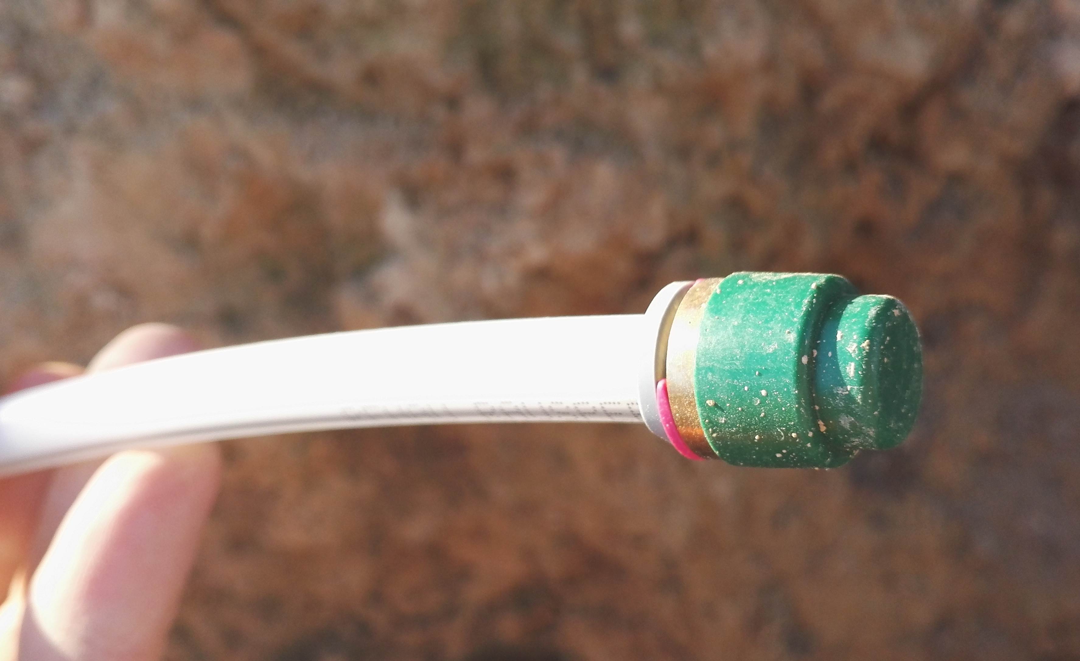

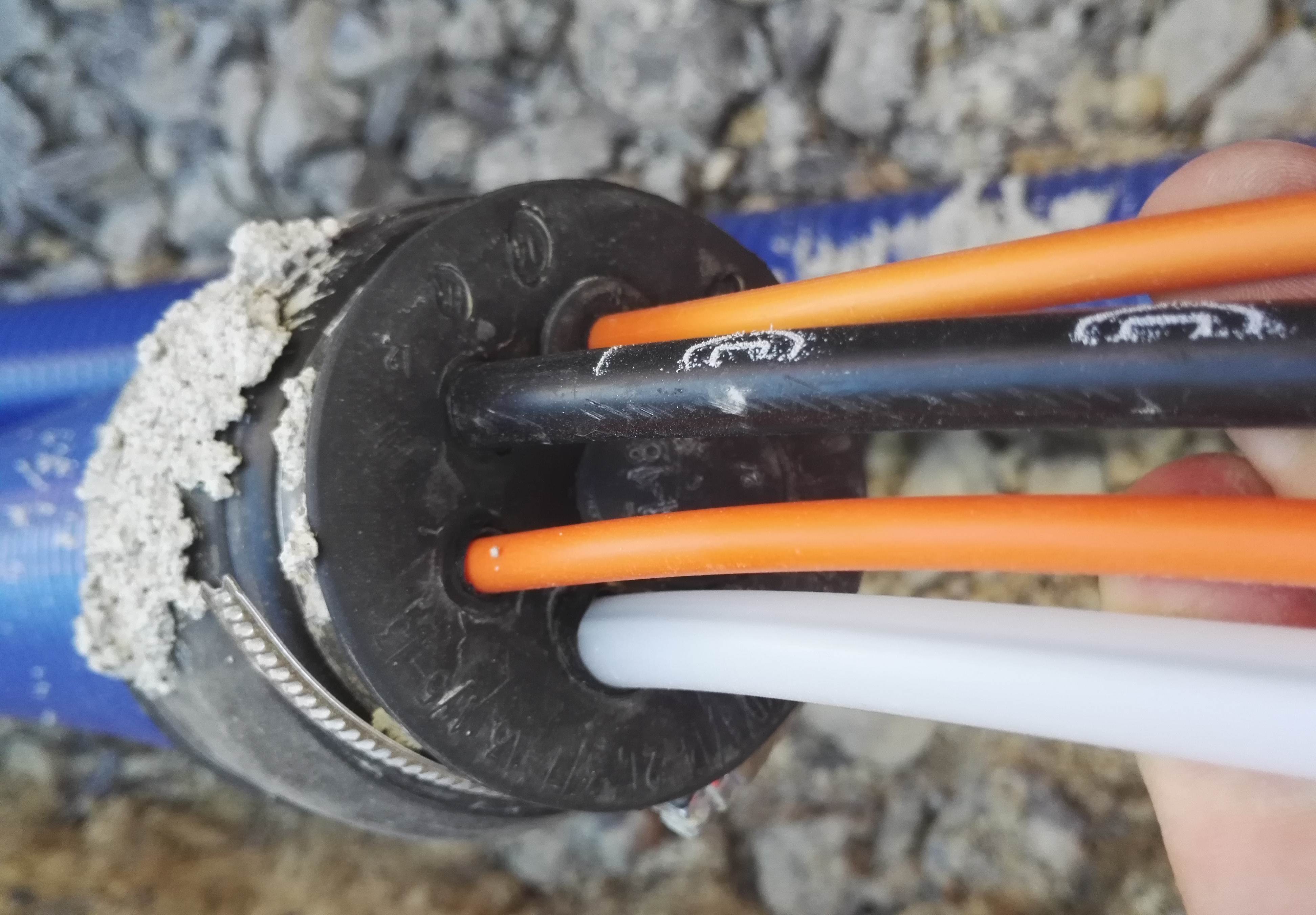

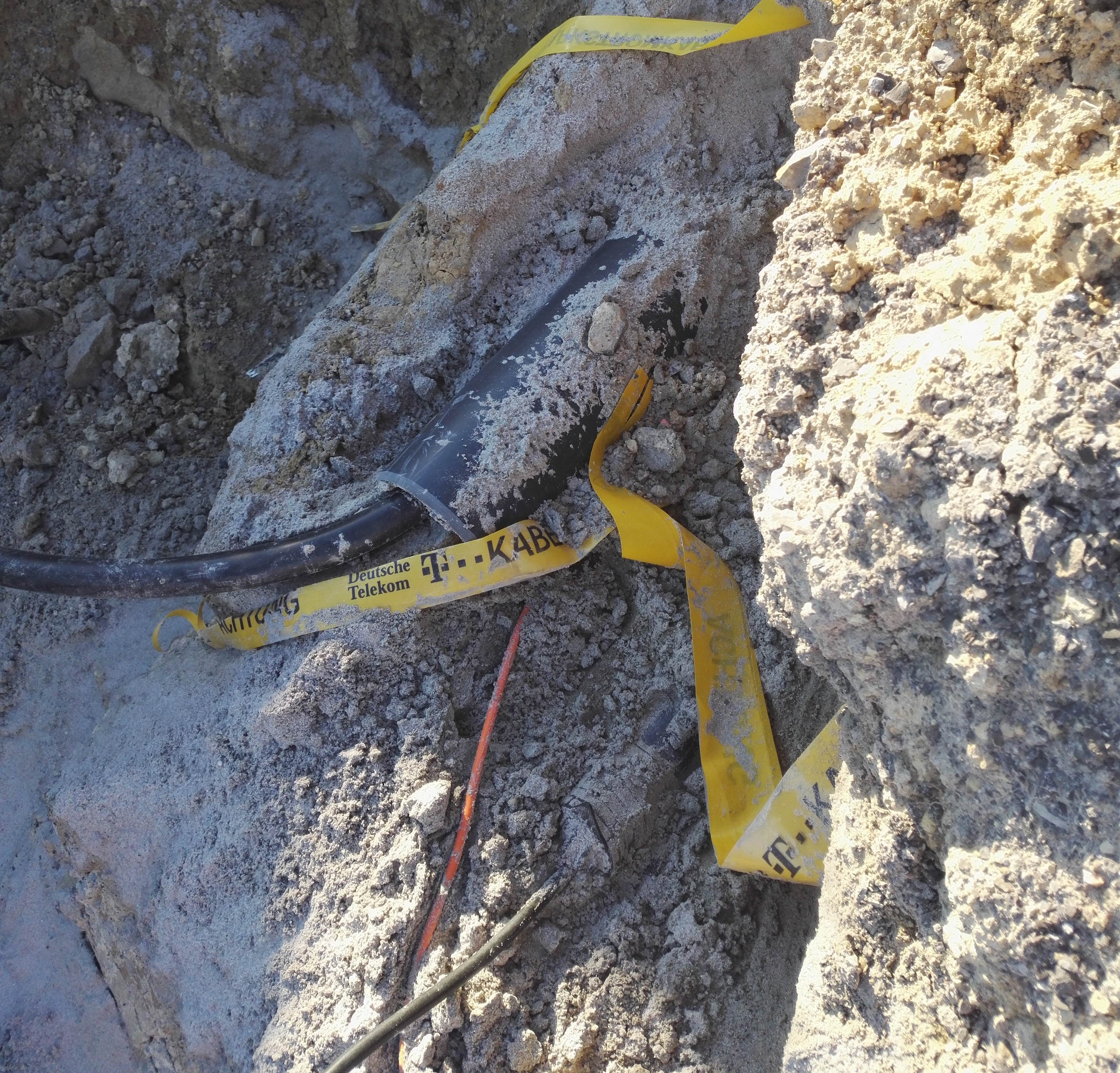

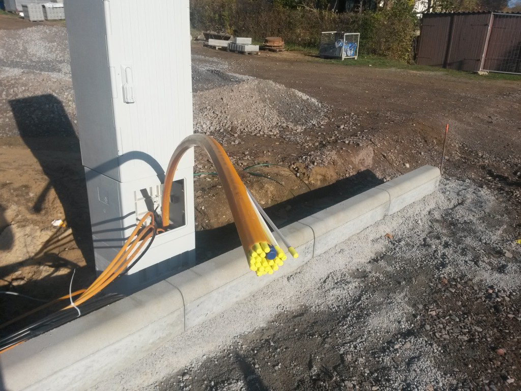

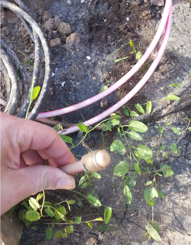

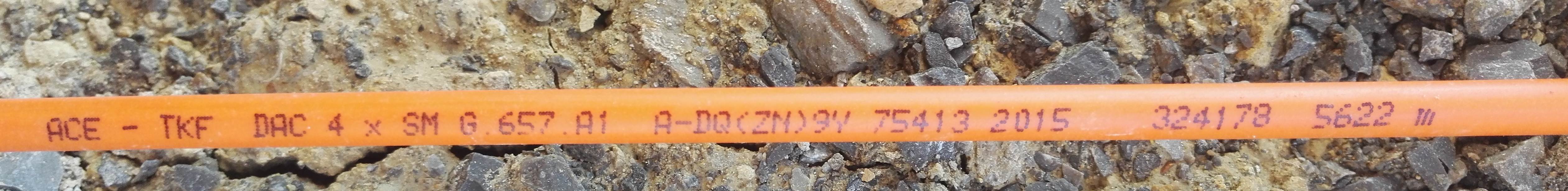

Es gibt
Strom
Wasser (kalt)
Telefon
Gelber Plastikkabel, Wohl Glasfaser
Es ist aber kein KabelBW Kabel sichtbar.

Ich werde heute abend noch Fotos vom Kabeln auf dem Grundstück posten.

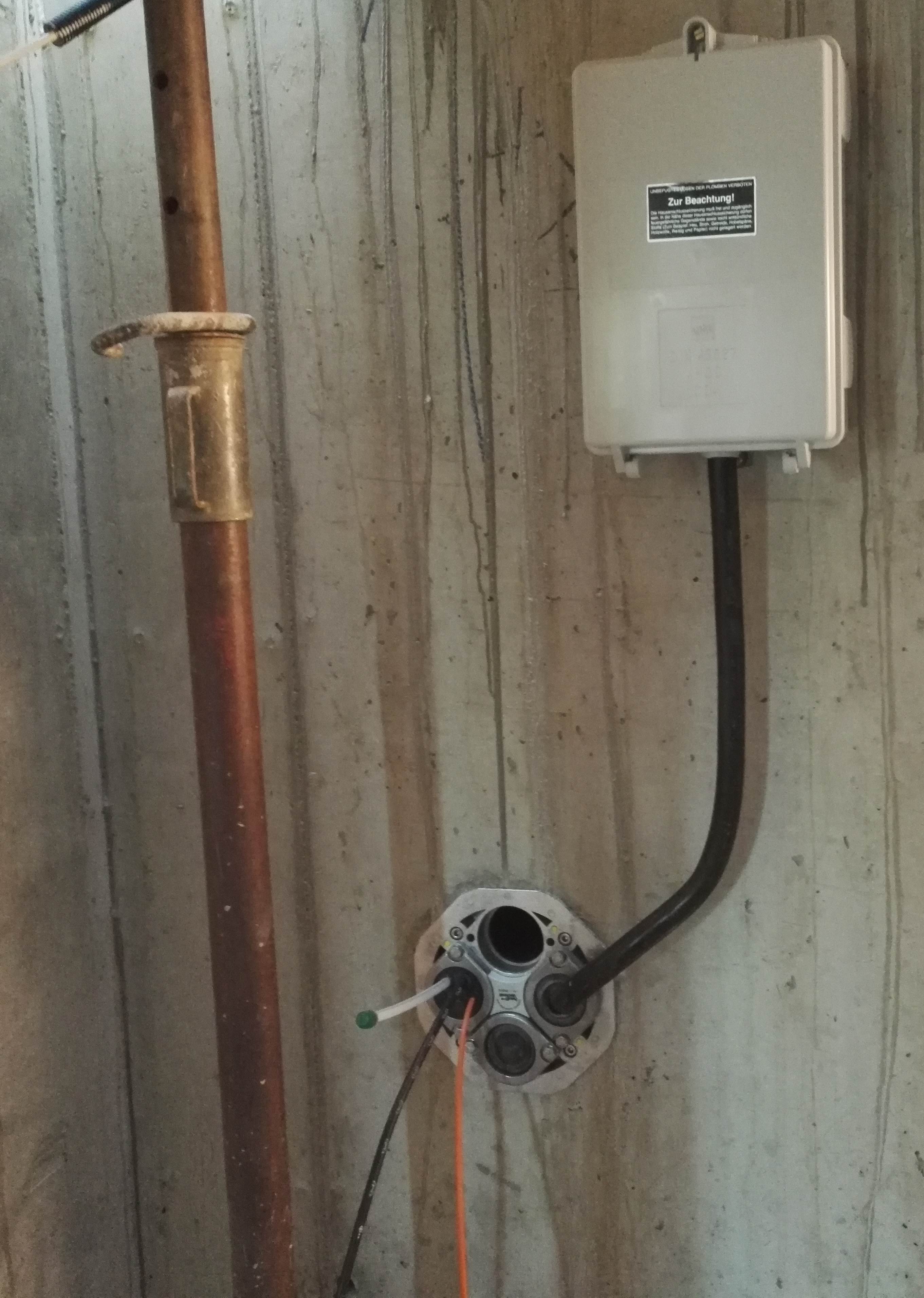

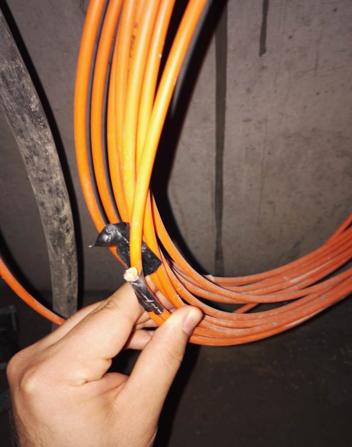

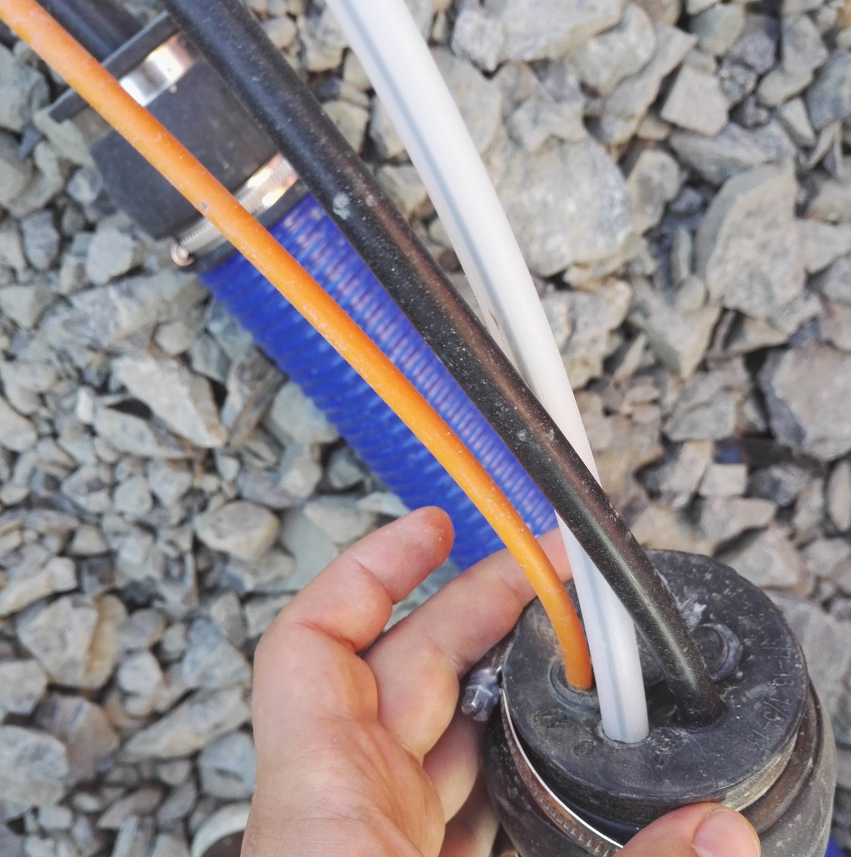

von Franzis I. (reparateur)
Hier, wie längst vesproch, ein Paar Fotos von der Baustellen der
Nachbarhäuser! Meins wurde noch nicht angefangen.
Was Auffällt:
1) Manche Häuser haben zwei Glasfaser verlegt bekommen.
2) Manche Hüser haben kein transparentes Plastikrohr mitverlegt
bekommen. (Nicht auf diesen Fotos zu sehen)
von Bad U. (bad_urban)
Bei uns sieht das Leerrohr für GF ungefähr so aus wie auf
Leerrohr_vielleicht.jpg. Ein KS-Rohr mit nem Stöpsel drauf.
Telefon liegt auch mit offenm Ende in der Erde, leicht erkennbar am
aufgedruckten Hörer auf dem Mantel.
Das haben wir bei den Versorgungsleitungen so nach dem
Ausshlussverfahren bestimmt :)
Da hier GF direckt reingeführt wird, gehe ich davon aus, dass KS-Rohr
(was heißt KS?) für Coay Kabel gedacht ist. Ich weiß es aber nicht mit
bestimmtheit.
Man beachte, dass in diesem Haus weder Gas noch Wasser (noch nicht )
durchgeführt sind. Bei Anderen Häusern der Reihe wurde Gas, Strom und
Wasser reingeführt. Gas mit einem Stopfen, Telefon in ein Telekom
Kasten, Strom in Stromkasten. Leerrohr für Coax kabel fehlte allerdings.
GF gab es: er bauemelte lose rum..
Franzis I. schrieb:
> dass KS-Rohr
KS heisst Kunststoff :)
Bei uns sieht das ähnlich aus, habe aber leider grade kein Bild. Kabel
gibts hier nicht, deshalb kann ich dazu nichts sagen.
Für Coax halte ich das Leerrohr auch für sehr dünn. Außer du hast
seeeehr zierliche Finger :)
Ich hab aber auch keine Ahnung wie Coax verlegt wird. Wohl eher ohne
Leerrohr wie das T-Kabel, denk ich.
> durchgeführt sind.
Das sieht man :) Wasser ist starr, und Gas ist gelb :)
Am besten du fragst den jeweiligen Versorger oder das Bauamt was da
Sache ist.
von Reinhard S. (rezz)
> Was Auffällt:
Evtl. Häuser mit mehreren Wohnungen?
Dem Netzbetreiber keine Erlaubnis erteilt? Es schaut zumindest nicht
nach Telekom aus.

von Timo N. (tnn85)
Also die orangen Kabel sind ja anscheinend schonmal Glasfaserkabel (von
wem?). Die Telekom verlegt normalerweise die Glasfasern in diesem weißen
Rohren (manchmal auch in verschiedenen Farben und als "Speedtubes"
bezeichnet) mit dem grünen Stopfen (Bild Wanddurchführung). Darin finden
dann mehrere Fasern Platz (die sind haardünn). Das schwarze Kabel mit
dem Telefon drauf ist ein normales Kupferdoppeladerkabel für Telefon
(DSL -> Vectoring).
Ich denke, dass es bei dir sein könnte, dass mehrere Anbieter hier ihre
Glasfasern ins Haus legen wollen. Koaxialkabel werden normalerweise wie
das Telefonkabel nicht in irgendwelche Speedtubes gelegt, sondern nur in
diese dicken Leerrohre mit 70 - 75mm Durchmesser (Bild 1_Glasfaser)
Die Aktivierungsgebühr muss nicht unbedingt erhoben werden. Geh doch
einfach mal probehalber bei Unitymedia den Onlineprozess durch und schau
was für Kosten (einmalig und monatlich) dabei herauskommen.
von Sven L. (sven_rvbg)
Coax legen die nicht mehr ins Haus, wenn Glasfaser gelegt wird, man
bekaommt dann einen Medienconverter an deim eine F-Buchse und ein
Ethernetanschluss ist.
Ich könnte mir auch vorstellen, das zum Teil mehrere Anbieter Glasfaser
ins Haus legen. Je nach Baugebiet macht das nämlich zum Teil auch das
örtliche Stromversorgungsunternehmen mit.
Die genannten 400 Euro bei Unitymedia sind eine Anschlusspauschale, da
ist theoretisch alles mit drin, von den Erdarbeiten, über das Kabel
bishin zum Anschluss des HÜP.
Rabatte bei vorhandenem Graben oder vom Kunden gestelltem Kabel etc.
gibt es keine.
Die Pauschale behinhaltet glaube ich 15m Leitungsweg.
Wenn es komplizierter ist erstellt die Netzpaung ein Angebot, das dauert
dann ne Weile und kann schon mal 5000 Euro oder mehr kosten.
