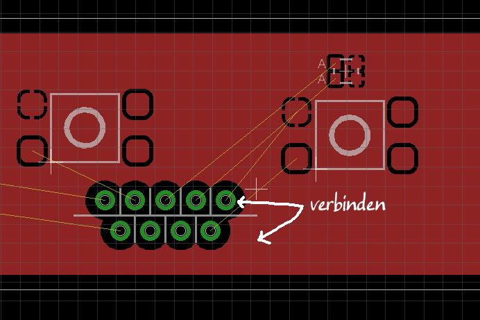

Hallo Leute, ich versuche ein Pad eines Bauteils (9-poliger FFC Stecker) mit der Massefläche zu verbinden. Der Signalname des Pins lautet GND. Die Massefläche ebenso. Beide werden jedoch nicht verbunden. Mit einem SMD-Bauteil funktioniert es. Ich habe die Vermutung, dass es irgendwie am Bottom- und Top-Layer liegt. Die SMD Pads sind rot und verbinden sich mit der roten Massefläche. Die grünen Pads des Print-Bauteils verbinden sich nicht mit der roten Massefläche. Was mache ich falsch?

Knibberdottel schrieb: > anbei ein Bildchen. Komischer Footprint für einen FFC. Sieht eher nach D-Sub aus, macht aber keinen Unterschied bzgl. meiner Aussage.
Knibberdottel : guck mal bitte in den Layer 41 (tRestrict). Bitte diesen Layer einschalten und das gleiche Bild noch mal posten. Wer weis, wer das Gehäuse erstellt hat. Vielleicht wollte derjenige Kupfer von den Pads weghalten. Das wäre für mich im Moment die einzige Erklärung. Werner

Knibberdottel schrieb: > anbei ein Bildchen. Wie soll man dieser Pixelansammlung entnehmen, was bei deinem CAD oder bei deiner Bibliothek anders eingestellt ist, als du es dir vorstellst?

Teo D. schrieb: > Is wohl die Lib. vergriesgnaddelt. Genau dies. Auf die Pads sind zusätzliche Holes gesetzt. Deshalb gilt der Lochrand als Platinenrand, und von dem hält die Massefläche Abstand (siehe DRC).
Jaaaaa, es lag an der Bohrung. Habe diese entfernt und nun ist Masse mit dem Pad verbunden. Es stellt sich mir jedoch die Frage, wie ich die Bohrung dennoch realisieren kann.
Ein Pad hat automatisch ne durchkontaktierte Bohrung mit drin (ausser natürlich SMD pads), da musst du nicht extra noch ein hole setzen. Blend mal Layer "Drills", ich glaube Nummer 44, ein. Da siehst du die. Drill = Durchkontaktiert Hole = Nicht durchkontaktiert, Lochrand wird wie Platinenkante (Dimension, Layer 20) behandelt.
