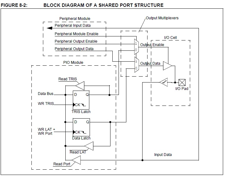

Im Reference steht:
>The use of the ADPCFG and TRIS registers control the
>operation of the A/D port pins. The port pins that are
>desired as analog inputs must have their corresponding
>TRIS bit set (input). If the TRIS bit is cleared
>(output), the digital output level (VOH or VOL) will be
>converted.
Heißt die entsprechende Festlegung muss so aussehen?
TRISGbits.TRISG8= 0 // Tris cleared=0
Vielen Dank für alle bisherigen Hilfen :)
von Torben Kuhn (Gast)
Irrelevant. Schau dir Figure 8-2 an.
von Andre S. (gnano)
Ich stehe aktuell etwas auf dem Schlauch, was die Erkenntnis aus der
Figure (habe ich mal angehängt) betrifft.
Sieht für mich so aus als müsste ich insgesamt zwei 0en setzen.
Eine für Output Enable (TRIS Register für den entsprechenden PIN) um
Write TRIS zu verwenden und dann einmal eine 0 für Output Data (LAT
Register für den entsprechenden PIN) um den gesamten Port als Output zu
verwenden.
Was übersehe ich denn?
Du übersiehst, dass der Output Multiplexer vom Peripheriemodul gesteuert
wird. Es reicht also das SPI-Modul richtig zu konfigurieren, TRIS ist
hier unnötig.

von Torben K. (tokuhila)
Sorry, Kapitel befindet sich im Band 11 IO-Ports.
Section 11.3.1.2 Pin Control Summary
SSx heißt Slave-Select, d.h. der Master "addressiert" damit den Slave
und dieser sollte/muß dann reagieren.
Im Master-Mode wird SSx nur im Framed-Modus automatisch bedient. Im
Feld-Wald-Wiesen Master Mode mußt du das selbst machen. TRIS & LAT wie
üblich.

Ich habe zu dem Thema auch eine Frage:
Im Family Reference
(http://ww1.microchip.com/downloads/en/DeviceDoc/70067E.pdf) steht, dass
SCK1 und SCK2 als Input und als Output verwendet werden können.
Muss die CLK dann via TRIS, LAT so als Input/Output gesetzt werden oder
geschieht das automatisch durch das CKP und CKE Register bei der
Initialisierung?
Vielen Dank
