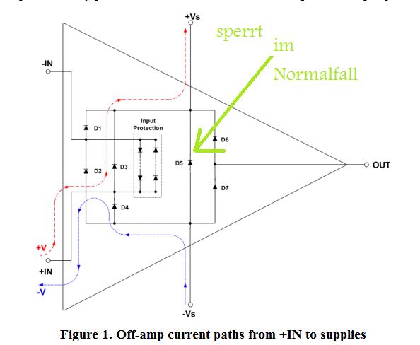

Holger B. schrieb:
> Kann ich einem OPV auch eine verpolte Versorgungsspannung geben?
Eher blöd.
> Wird der OPV dadurch zerstört?
Wenn deine Spannungsquellen ausreichend Strom liefern ist das zu
erwarten.
> Funktioniert er evtl. sogar auf irgendeine Art?
Eher nicht.
Er dürfte sich wie 2 Dioden in Reihe in Leitrichtung verhalten, es wird
also ab einer bestimmten, niedrigen Spannung ein erheblicher Strom
fliessen können, und wenn die Spannungsquelle ihn liefert, wird er
zerstört.
Es gibt ganz wenige OpAmps die "reverse battery" protected sind.
Wenn er nicht die volle Ausgangsspannung liefern können muss tun es 2
Dioden in der Versorgungsspannungszuleitung.
http://www.analog.com/library/analogDialogue/archives/42-10/off_amps.html

von oszi40 (Gast)
... bringt wie diskutiert Spannungsabfall, deshalb bei schwächlicher
Stromversorgung lieber Schutzdiode in Sperrrichtung wie in Deinem Link
beschrieben. Scheinbar hat bisher noch keiner Deinen Link verfolgt.
Deshalb das Bild mit meinem grünen Pfeil zur besseren Verständlichkeit.
