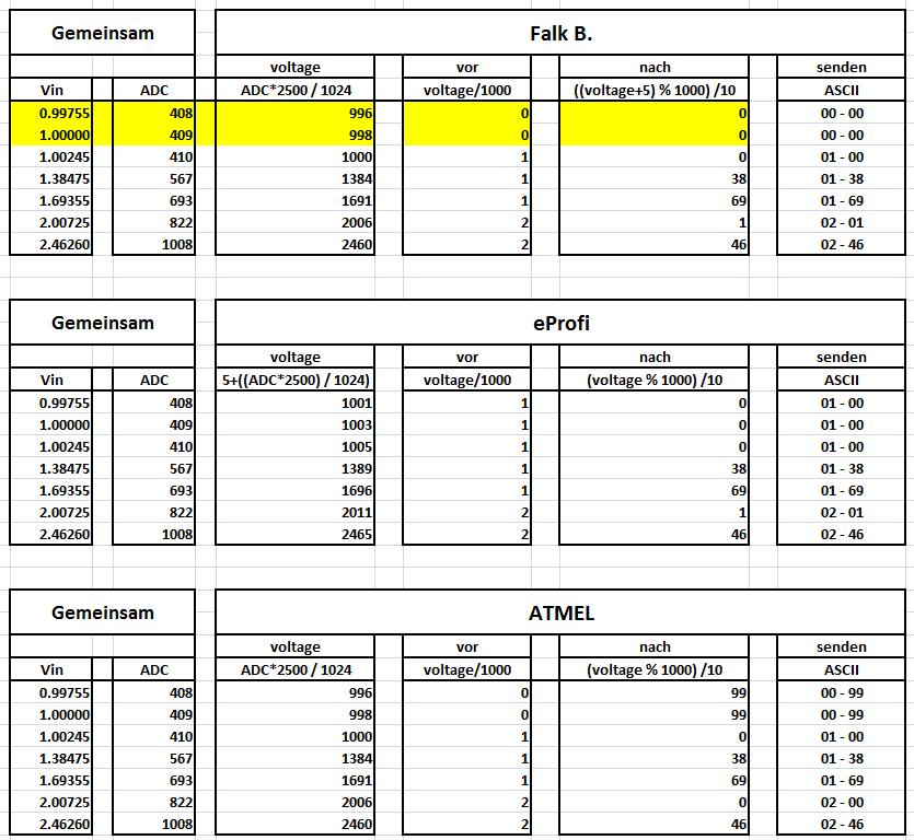

Hallo, dass das alles nicht optimal ist, ist mir klar, aber im Moment ist das nicht zu ändern. Ich muss der Gegenstelle das liefern, was sie erwartet. Die Daten werden in folgendem Format erwartet: 2,94 Vorkomma: 02 Nachkomma: 49 bzw. 0,49 Vorkomma: 00 Nachkomma: 49 Die Daten werden in getrennten Nachrichten hintereinander gesendet. Somit ist bekannt, welcher Wert, welcher ist. Tommi schrieb: > Dann nimm die Umwandlung auch erst zum Senden vor. Mit DIV und MOD, wie > oben geschrieben. Das werde ich mal versuchen. Schaue mir das an, die Werte auf diesem Wege zu zerlegen. Gruß Uwe

> vor = voltage / 1000; Falk, das haut nicht ganz hin, da z.B. bei ADC 408 und 409 0,0 herauskäme: 408 * 2500 / 1024 = 996 996 / 1000 = 0 ((996+5) mod 1000) /10 = 0 richtig ist vor = (voltage+5)/1000; N.B. 2008 hatte ich die Idee mit der Umwandlung mittels zweier Tabellen: Beitrag "ADC-Wert z.B. in Spannung umrechnen und dezimal ausgeben mittels Tabellen, auch Linearisieren"
oder gleich: voltage = 5 + ((adc_wert * 2500L) >> 10); vor = voltage / 1000; // ganze Volt nach = (voltage % 1000) / 10;

eProfi schrieb: > voltage = 5 + ((adc_wert * 2500L) >> 10); Wie kommst du überhaupt auf 5 ? Laut ATMEL ist: Vin x 1024 ADC = ------------ VREF Demzufolge ist: ADC x VREF Vin = ------------- 1024 Multiplikation mit 1000 und anschliessendes Modulo ist natürlich OK, aber irgendwelche Werte dazurechnen nur damit das Resultat genauer aussieht ist falsch und unnötig. Falk hat es wahrscheinlich wegen INT und aufrunden auf +/- 10 gemacht, aber was du mit 5 bezwecken willst, ist mir unklar.
@Marc Vesely (Firma: Vescomp) (logarithmus) >eProfi schrieb: >> voltage = 5 + ((adc_wert * 2500L) >> 10); > Falk hat es wahrscheinlich wegen INT und aufrunden auf +/- 10 gemacht, > aber was du mit 5 bezwecken willst, ist mir unklar. Das ist die Rundung, das +5 muss natürlich VOR der Berechung der Vor- und Nachkommastelle machen, da hat der eProfi schon recht.
Falk B. schrieb: > Das ist die Rundung, das +5 muss natürlich VOR der Berechung der Vor- > und Nachkommastelle machen, da hat der eProfi schon recht. Insofern richtig, aber die 5 verlangsamt nur das Ganze ohne wesentlich zur Genauigkeit beizutragen. Der Fehler bleibt mit oder ohne Rundung innerhalb der 2 LSB Toleranz von ATMEL. Anbei deine Berechnung, von eProfi und von ATMEL.
@Marc Vesely (Firma: Vescomp) (logarithmus) >> Das ist die Rundung, das +5 muss natürlich VOR der Berechung der Vor- >> und Nachkommastelle machen, da hat der eProfi schon recht. > Insofern richtig, Also was gibt es dann noch zu diskutieren? > aber die 5 verlangsamt nur das Ganze ohne wesentlich > zur Genauigkeit beizutragen. Mein Gott, wieviele Milliarden Umrechnungen will der OP wohl machen? > Der Fehler bleibt mit oder ohne Rundung innerhalb der 2 LSB Toleranz > von ATMEL. > Anbei deine Berechnung, von eProfi und von ATMEL. Das intertessiert nicht, der OP wollte runden. Fertig. Ausserdem wurde an KEINER Stelle dieses Thread der Prozessor oder ADC genannt, es kann durchaus auch ein NICHT-AVR sein.
Marc V. schrieb: > Der Fehler bleibt mit oder ohne Rundung innerhalb der 2 LSB Toleranz > von ATMEL. Wenn du durch Weglassen der 5 einen zusätzlichen Offset rein bringst, verschiebt sich das ganze Fehlerband um diesen Offset, so dass der Gesamtfehler im ungünstigen Fall (ADC-Fehler in gleicher Richtung wie Rundungsfehler) außerhalb des von ATMEL angegebenen Fehlerbandes landet. Das MUSS man nicht provozieren.
Es geht noch einfacher:
voltage = ((adc_wert + 2)* 250L) >> 10;
vor = voltage / 100; // ganze Volt
nach = voltage % 100;
Habe gerade nachgerechnet: von allen ADC-Werten (0 bis 1023)
unterscheidet sich in nur 12 Fällen das Ergebnis um ein Digit.
meine erste Formel meine zweite Formel
Schwelle ADC mV vor nach cV vor nach
0,205078 84 205 0 21 20 0 20
0,415039 170 415 0 42 41 0 41
0,625000 256 625 0 63 62 0 62
0,725098 297 725 0 73 72 0 72
0,935059 383 935 0 94 93 0 93
1,145020 469 1145 1 15 114 1 14
1,455078 596 1455 1 46 145 1 45
1,665039 682 1665 1 67 166 1 66
1,875000 768 1875 1 88 187 1 87
1,975098 809 1975 1 98 197 1 97
2,185059 895 2185 2 19 218 2 18
2,395020 981 2395 2 40 239 2 39
