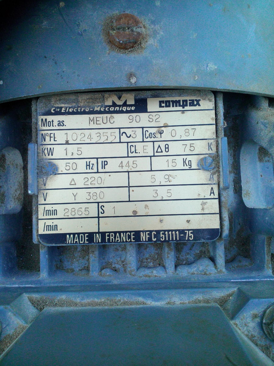

diesen Winter ist nach etlichen Jahren der Druckluftkompressor nicht
mehr angelaufen und es hat die Sicherung raus gehauen. Als Bastler kam
natürlich ein neuer Kompressor erstmal nicht in Frage, sondern ich will
das Ding reparieren.
Ich hab leider das Typenschild des alten Motors nicht fotografiert, aber
es war ein 3-Phasenmotor mit 1,1 kW Leistung.
Ich habe mich dann im Fundus umgesehen und den Motor, dessen Typenschild
im Anhang zu sehen ist, gefunden.
Am alten Motor war eine Wicklung kurzgeschlossen. Also hab ich den
Kondensator, der dran hing gemessen um zu sehen, was sein Wert ist. Es
ergaben sich ca 160µF. Ich hab dann mal den Kondensator für den neuen
Motor mit folgender Formel ausgerechnet:
Es kommt bei mir ein Wert von ca. 105µF raus.
Ich bin nach diesen Angaben der Meinung, dass mein neuer Motor mit
diesem Kondensator anlaufen müsste.
Im Leerlauf ohne Widerstand an der Welle funktioniert das auch.
Nur sobald ich den Riemen zum Druckluftkolben befestige schafft es der
Motor nicht zu drehen.
Der Drucklufttank ist leer und das ganze lässt sich auch mit "normalem"
Widerstand mit der Hand drehen.
Weiß jemand Rat? Liegt es am Kondensator?

hinz schrieb:> Motor ist auf Dreieck geklemmt?
Ah... Das müsste ich mir am Klemmblock mal ansehen. Denke aber schon.
Ich gebe Feedback.

Ich hab nachgeschaut.
Der Motor ist schon in Dreickschaltung verklemmt.
Anschlüsse sind wie im Bild.

So, erstmal danke an alle...
Hab nochmal am Wochenende probiert und es hat leider nicht funktioniert.
Den Tipp mit der Spannrolle konnte ich leider noch nicht umsetzen
/testen.
Ich besorge mir heute mal ein langes Starkstromkabel und teste es mal,
wie es da mit der Leistung aussieht.
Wenn das klappt, liegt es wohl tatsächlich daran, dass der alte Motor
ein Kondensatormotor war und ich habe mich beim Anblick der Klemmen
getäuscht. Mal schauen, ob ich da wo ich ihn hingebracht habe noch ein
Bild vom Typenschild machen kann...

Nein, auf dem Typenschild stand 1,1kW. Die Rechnung hab ich auch
durchgeführt.

Hab ihn zum überprüfen gebracht und die sagten er sei hin.
Eine der Motorwicklungen sei kurzgeschlossen.
Ein entsprechender Ersatz sollte knapp 200€ kosten.
Da der Motor aus dem Bild im Anhang noch vorhanden war, dachte ich, ich
könnte das auf diese Weise einfach und günstig zum Laufen bringen.
Eigentlich sollte das auch gehen.
