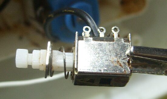

diesen Schalter hier? Ist in einem kleinen Spielzeug-Boot verbaut. Scheint ein Umschalter zu sein, 6 Kontakte, von dem allerdings nur zwei Kontakte verwendet werden 1 2 3 - - - - - - 4 5 6 Quasi werden nur Kontakte 2 und 3 verwendet, um einen kleinen Motor mit anzuschalten. Der sollte wasserdicht im Boot eingebaut sein und hat dafür eine "wasserdichte" Drucktaste, daher muss das genau so ein Schalter wieder sein. Länge (max.) 25mm Breite (ohne Anschlüsse 10mm Tiefe 6mm Bei Conrad und Reichelt find ich nix unter "Druckschalter". Wie nennt man sowas noch/richtig? Wo bekommt man sowas (noch)? Grüße!

Suche nach "Schadow" Schalter 2x um. Ob die Masse passen weiss ich nicht. Ist denn dieser defekt?
Kurt A. schrieb: > Suche nach "Schadow" Schalter 2x um. Ob die Masse passen weiss ich > nicht. > > Ist denn dieser defekt? ich bekomme keine Kontakte mehr, in keiner Stellung, in keiner Kombination "Wasserschaden"
Mike B. schrieb: > Scheint ein Umschalter zu sein, 6 Kontakte, von dem allerdings nur zwei > Kontakte verwendet werden > 1 2 3 > - - - > - - - > 4 5 6 > > Quasi werden nur Kontakte 2 und 3 verwendet, um einen kleinen Motor mit > anzuschalten. Versuch mal 5 und 6 zu verwenden. Das ist die gleiche Funktion nur in der anderen Ebene.

Hp M. schrieb: > Versuch mal 5 und 6 zu verwenden. > Das ist die gleiche Funktion nur in der anderen Ebene. ich hab alle Kombinationen geprüft, nirgendwo ein Durchgang scheinabr war was angerostet und wurde beim Betätigen dann abgebrochen Autor: Teo Derix (teoderix) Datum: 26.06.2016 14:22 > wenn doch > https://www.google.de/?gws_rd=ssl#q=boots+taster+w... > (da muss man a bisserl länger gugen!) seh ich nich...
