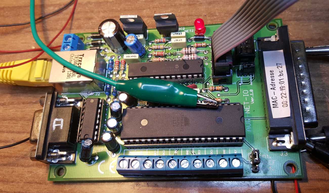

Alle TCP und UTP Ports meines Routers habe ich geöffnet und einen kleinen Webserver weitergeleitet. Beitrag "Webserver Ethernet ENC28j60 ATmega1284p TCP ARP Assembler" Somit konnte jeder Angriff von außen registriert werden. Der erste "Besucher" ließ nicht lange auf sich warten. Sicherlich werden diverse Scans automatisiert vorgenommen. Frage: Wie bekommt man Informationen über IP-Adressen? Gibt es bessere Tools? This simple internet tool is made to help you find information about IP addresses: http://geoiplookup.net Liste der unerwünschten "Besucher" (Auszug): 91.224.160.10 201.82.180.66 114.35.218.204 176.104.121.208 117.064.233.77 36.79.108.14 71.6.146.185 119.76.143.219 186.125.22.4 112.254.166.99 190.178.065.146 118.114.097.247 112.210.076.250 71.6.158.166 117.038.242.163 93.174.93.94 84.94.99.111 59.126.145.107 213.186.179.87

Bernhard S. schrieb: > Alle TCP und UTP Ports meines Routers habe ich geöffnet Das in Zusammenhang mit dem Bild ist mehr als zweideutig...

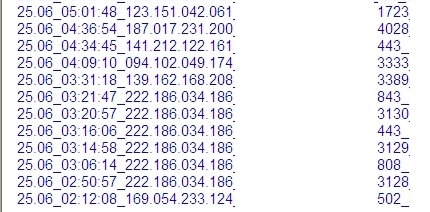

> Honeypot Mein Webserver durfte kurze Zeit alle Anfragen an alle TCP-Ports beantworten. Das machte die Angreifer natürlich sehr neigierig und die Angriffs-Atacken nahmen plötzlich trastisch zu. Es wurden dann verschiedene Bytes an den Port gesendet. Mein Gedanke, wird der Webserver über einen falschen Port angesprochen, dann wird dieses als Angriff gewertet und die IP des Angreifers wird auf die Black-Liste gesetzt. >Welche Ports werden denn jeweils angesprochen? momentan 11211, 2222, 22222,1433 siehe Liste "PORTS.jpg"
Bernhard S. schrieb: > Mein Gedanke, wird der Webserver über einen falschen Port angesprochen, > dann wird dieses als Angriff gewertet und die IP des Angreifers wird auf > die Black-Liste gesetzt. Solche Mechanismen findet man in vielen Firewalls. Damit kriegst du aber nur Portscans gedrosselt. Wer gezielt nach Löchern in Webservern sucht, der bleibt bei Port 80 oder 443 und variiert nur die URLs. Längerfristig taugt so eine Liste von IP-Adressen ohnehin nur begrenzt. Per Botnet arbeitende Programme variieren mit der oft dynamischen Adresse der gehackten Systeme.

>Wer gezielt nach Löchern in Webservern sucht, >der bleibt bei Port 80 oder 443 und variiert nur die URLs. Klingt interessant. Könntest Du es bitte etwas näher beschreiben.
Hannes J. schrieb: > Johannes O. schrieb: >> Warum denkst du, dass das alles Angriffe sind? Wenn du, wie die meisten >> User, jeden Tag ne neue IP bekommst, dann versucht hier eventuell gerade >> nur wer, den "Vorbesitzer" zu erreichen. > > Du brauchst ein Realitätsupdate. Das gesamte Internet wird seit Jahren > permanent rauf und runter gescannt. Das habe ich auch nicht behauptet. Es ist aber ein Fehlschluss, dass es sich hier NUR um Angriffe handelt, siehe Bernhard S. schrieb: > Somit konnte jeder Angriff von außen registriert werden.
Bernhard S. schrieb: >>Wer gezielt nach Löchern in Webservern sucht, >>der bleibt bei Port 80 oder 443 und variiert nur die URLs. > > Klingt interessant. Könntest Du es bitte etwas näher beschreiben. Wer einen Webserver von der Stange aufsetzt, also anders als du, der übernimmt meist eine vordefinierte Konfiguration. Nicht immer ist die auf Sicherheit optimiert. Und dann gibts typische URLs, die Informationen rausrücken, an die keiner ran soll. Passwords, Konfigfiles etc. Webserver enthalten auch bekannte Fehler, vor allem solche, die nicht aktuell gehalten werden. Webserver setzen oft auf Datenbanken auf. Eingabefelder werden in Datenbankabfragen umgesetzt. Oft 1:1, ohne die Syntax des Feldes zu überprüfen. Ergebnis ist dann durch kreative Nutzung des Feldinhalts ein unkontrollierter Durchgriff auf die Datenbank (sql injection). TCP Stacks sind nicht unbedingt perfekt. Eine schwache TCP Implementierung kann es möglich machen, eine Verbindung aufzubauen, die eigentlich nicht zulässig wäre, oder sich in fremde TCP Sessions zu hacken. . . . Es gibt schier endlos viele Security Scanner und Pakete davon. Eines davon, fertig als VM Image installierbar, ist OpenVAS: https://www.bsi.bund.de/DE/Themen/Cyber-Sicherheit/Tools/OpenVAS/OpenVAS.html http://www.openvas.org Aber tu der Welt und dir selbst den Gefallen, es nur darauf anzusetzen, wo du die definitive Erlaubnis dazu hast. Andernfalls könntest du nicht nur per TCP/IP unerwartet Besuch kriegen, sondern ganz real von Trachtenverein.
