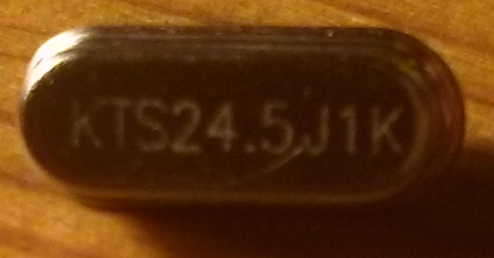

Das gute Stück sieht aus wie ein Quarz. Leider finde ich mit dem Aufdruck nichts um zu klären, um was es sich wirklich handelt. Folgender Schriftzug ist eingeprägt: KTS24.5J1K Hat jemand eine Idee, um was es sich handelt?

Andreas B. schrieb: > KTS24.5J1K Matthias S. schrieb: > Sieht wie ein Quarz für 24,576 MHz aus. Wie kommst du von der Bezeichnung auf den Wert? bzw wie von J1K auf 76 ? Gibts da ne Tabelle?
Qurz schrieb: > Matthias S. schrieb: >> Sieht wie ein Quarz für 24,576 MHz aus. > > Wie kommst du von der Bezeichnung auf den Wert? 24,576 MHz ist ein Standardwert; 24,5 MHz gibt es in der Praxis nicht. Also ist die Beschriftung gerundet.
Clemens L. schrieb: > 24,576 MHz ist ein Standardwert; 24,5 MHz gibt es in der Praxis nicht. > Also ist die Beschriftung gerundet. Ganz schön mutige Behauptung.
Qurz schrieb: > bzw wie von J1K auf 76 ? > Gibts da ne Tabelle? Vllt. gibts da auch eine Tabelle, aber aus der Praxis weiss man so etwa einfach. Wie Clemens schon schrieb, ist 24,576 MHz ein gängiger Standardwert, der so abgekürzt wird, ich habe auch ein paar solche Quarze in der Schublade. Sonderwerte würden voll ausgeschrieben, aber von so gut wie keinem Hersteller benutzt, weil das teuer wäre.

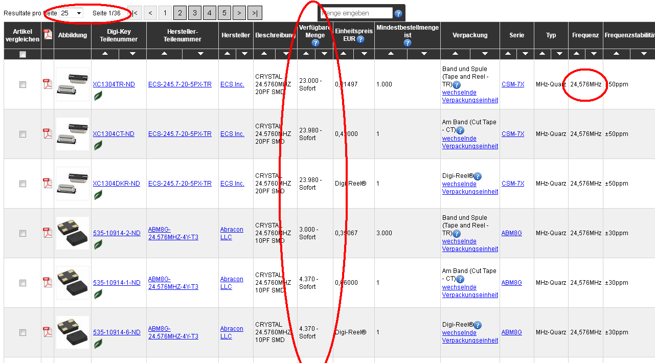

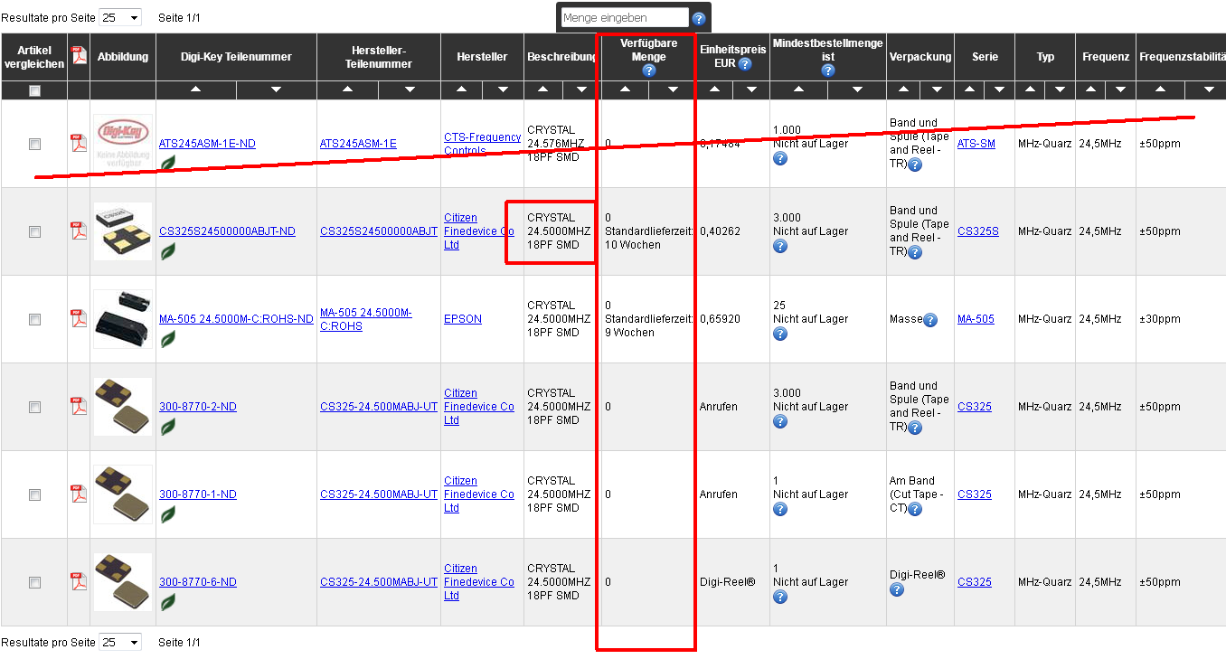

Clemens L. schrieb: > 24,576 MHz ist ein Standardwert; 24,5 MHz gibt es in der Praxis nicht. > Also ist die Beschriftung gerundet. Ach sooo. Digi-Key hat aber so viele ungerundete 24,5 MHz-Quarze auf Lager, dass sie die jetzt sogar verkaufen müssen. Und bei Mouser gibt es auch Keramikresonatoren mit 24,5 MHz. Insgesamt haben sie sogar Quarze/Resonatoren mit sechs verschiedenen Frequenzen, die alle mit 24,5 MHz beginnen.

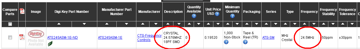

Clemens L. schrieb: > 24,5 MHz gibt es in der Praxis nicht. Dann lügen Epson, Citizen usw. in ihren Datenblättern, wenn sie sowohl 24.576MHz als auch 24.500MHz angeben. Ich würde mich an deiner Stelle mal bei denen beschweren :-) Und Digikey macht bei dem Betrug einfach mit und verkauft auch noch beide Typen. Einfach schamlos. ;-)
Hp M. schrieb: > Ganz schön mutige Behauptung. Stimmt aber. Oder andersrum: wenn tatsächlich mal einer einen 24,5MHz Quarz irgendwo eindesignt hat, dann hat er ein Nischenprodukt oder einen Designfehler... Tobias schrieb: > Dann lügen Epson, Citizen usw. in ihren Datenblättern, wenn sie sowohl > 24.576MHz als auch 24.500MHz angeben. Zeig mal, wo dort diese 24,5MHz stehen, ich sehe da immmer nur Frequenzbereiche. Auf jeden Fall solltest du vor dem Bestellen mal kurz anrufen: "Need to contact us for the available frequency" http://cfm.citizen.co.jp/english/product/pdf/CS325.pdf > Und Digikey macht bei dem Betrug einfach mit und verkauft auch noch > beide Typen. Einfach schamlos. ;-) Es könnte auch ein simpler Buchhaltungsfehler sein... Das es tatsächlich solche Quarze gibt, ist unbestritten, du kannst jede Frequenz herausschleifen lassen. Aber wenn es mit Digitaltechnik und uC zu tun hat dann ist das schon sehr unwahrscheinlich, dass es wirklich ein 24,500000 MHz Quarz ist. Das hier ist bezeichnend: http://www.tme.eu/de/details/cfps-39-24.5m/quarzgeneratoren-smd/iqd-frequency-products/lf-spxo025496/ Die leben auch von Quarzen und verkaufen keine 24,5MHz: http://www.ctscorp.com/wp-content/uploads/2015/11/008-0309-0.pdf

Lothar M. schrieb: > Aber wenn es mit Digitaltechnik und uC > zu tun hat dann ist das schon sehr unwahrscheinlich, dass es wirklich > ein 24,500000 MHz Quarz ist... Das hat Andreas (der TO) nirgends gesagt, daß es um Digitaltechnik und µC geht. Er hat nur ein Foto gezeigt und wollte wissen, was das ist. Im Anhang die Auswahl bei DigiKey für Quarze, die um 24MHz liegen.
Tobias schrieb: > Im Anhang die Auswahl bei DigiKey für Quarze, die um 24MHz liegen. Geh mal einen Schritt weiter... Du wirst keinen einzigen verfügbaren 25,4MHz Quarz finden, aber viele hundert 25,476MHz Quarze. Und jetzt verweise ich nochmal auf die angesprochene Wahrscheinlichkeit, einen 25.400000MHz Quarz in der freien Wildbahn zu finden. Sagen wirs mal so: ich würde 10€ wetten, dass der Quarz von Andreas 25,476MHz hat. Wer hält dagegen?
