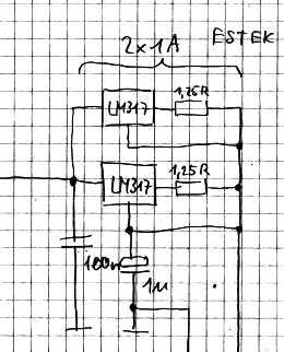

Liebe Foraner,
für ein neues Projekt, Modellbahn-DCC Labor-Generator + Booster mit
L298N, möchte ich eine Strombegrenzung einbauen. Der Trafo hat 12V@50VA,
wird gleichgerichtet, geglättet - hier kommt die Strombegrenzung rein -
auf die parallelgeschalteten
(https://www.sparkfun.com/datasheets/Robotics/L298_H_Bridge.pdf Figure
7) H-Brücken des L298N. Der Strom soll max. 3A sein. Die Spannung
ungeregelt.
Nehmen wir mal nur einen LM317 (siehe
http://www.ti.com/lit/ds/symlink/lm117.pdf Figure 26) damit kann ich
z.B. wie im Datenblatt genau 1A einstellen, ohne Widerstand sogar 1A5!
Ein R unter 0R83 bringt nichts mehr, ist dann eh bei 1A5. Aber wie
reagiert der Regler bei Kurzschluss? Gibt er den Peak von 2A2 kurzzeitig
raus, wenn R=0 (habe den Typ:
http://www.estek.com.**/UploadFile/Download/201204110915596223.PDF)?
Gibt's mit Widerstand keinen Peak?
Für die gewünschten 3A könnte ich ja einfach 2 Stück parallelschalten,
aber kommt das gut? Wahrscheinlich nicht! Wenn ich da jetzt Widerstände
reinmache, komme ich ja unter die 1A5 pro Regler, also brauche ich deren
drei! Als Beispielschaltung habe ich mit Zwei angefügt. Das wäre ja
annähernd die Schaltung Figure 33 aus dem TI Datenblatt. Dort scheinen
ja sogar nur Stromausgleichswiderstände gemeint zu sein. Geht das so?
Danke für Eure konstruktiven Meinungen!
Gruss Chregu
PS: Vorschau meldet [scheint] Spam [zu enthalten]. Aber der Hersteller
meiner LM317 ist halt ein Chinese! Bitte ** mit den entsprechenden
Kürzel ersetzen!
von mhh (Gast)
Prinzipiell unter der Berücksichtigung keinen zu überlasten kein Problem
bei einer Parallelschaltung. Du darfst nur interne
Selbstschutzeinrichtungen betriebsmäßig nicht benutzen!
> raus, wenn R=0
Also benutze den errechneten Widerstand und lass den Elko am Ausgang
weg.
von Christian M. (Gast)
Aehm, von was oder wem?
> weg.
Ja, gute Idee, ist eh optional. Grad gelesen!
Gruss Chregu
von mhh (Gast)
Von Dir den internen Kurzschluß-/ Überstromschutz.
