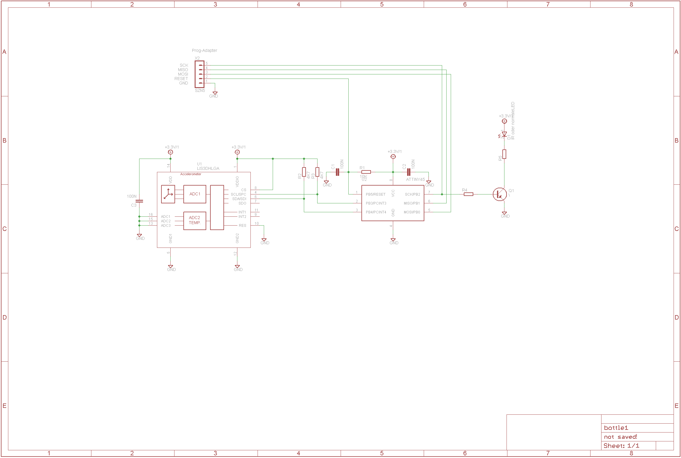

Und hier ist er der "Bottle" Ueberwacher. 1 x ATTiny45 1 x LIS3DH
MaWin schrieb: > Nein, sie soll GEDREHT worden sein, also in anderer Lage (z.B. 45 Grad > verdreht) hingelegt worden sind, nicht bloss hin&zurückgeschoben. Helmut L. schrieb: > Das jemand die Flasche exakt um 360 Grad > dreht halte ich fuer sehr unwahrscheinlich. Der Andere schrieb: > Guest schrieb: >> Kann hier eigentlich niemand lesen? > > Doch, genau das macht der 2 Achs Lagesensor, bzw > > Helmut L. schrieb: > Er erkennt anhand des Erdbeschleunigungsvektors ob die Flasche gedreht > wurde. > > Vieleicht solltest du mal lesen und verstehen üben :-) Was geht eigentlich bei euch verkehrt? Kein wunder dass hier so viele Ings rummeckern dass sie keinen Job finden. Ich zitiere nochmals Andreas Haller schrieb: > Das Problem ist es soll auch dann > funktionieren wenn die Flaschen nicht gedreht werden sondern lediglich > kurz vor und zurückgeschoben werden Nochmal für die ganz langsamen unter euch: Mensch kommt, stubst die Flasche von unten an, so dass sie sich ohne Drehung kurz nach oben und wieder zurück nach unten bewegt. Die Position der Flasche ist jetzt also wieder die Gleiche, wie am Anfang. DIESE BEWEGUNG MUSS DETEKTIERT WERDEN.

Helmut L. schrieb: > So genau schei... kein Hund. Das jemand die Flasche exakt um 360 Grad > dreht halte ich fuer sehr unwahrscheinlich. Ein gewisser Unterschied ist > immer da. Soll ja auch. ICh gehe davon aus, dass die Flaschen zumindest deutlich, also 30° oder mehr gedreht werden sollen, warum auch immer. Und das erkennt man mit einem 2D Beschleunigungssensor eindeutig über den Erdbeschleunigungsvektor erfasst. Man könnte die Messung sogar noch "Entprellen" indem man für eine gültige Drehung 2 oder 3 gleiche Messwerte im Abstand von je 1 Minute fordert.

Ok, das Thema ist soweit erledigt. Vielen Dank. Der Tilt Sensor ist glaub ich das waas ich gesucht habe. Muss ihn aber trotzdem erst mal testen, weis ja nicht wie sensibel diese Dinger sind

Jetzt hab ich noch ne Frage, das dumme ist dass son Controller ungefähr 3,6mA zieht. Das würde am Tag dann ca. 90mA ausmachen. das bedeutet dass das ganze mit einer batterie kein ganzes jahr schafft. gibts da controller die weniger strom brauchen ?
Welcher Controller zieht denn im Sleep- bzw. Standby-Modus 3,6mA?
Mehmet K. schrieb: > Welcher Controller zieht denn im Sleep- bzw. Standby-Modus 3,6mA? Der von dem man keine Ahnung hat... Der TO weiß noch nichts von einem Sleep- bzw. Standby-Modus...
im sleep modus gibt es leider keinen countdown der 24 stunden runter zahlt...
Es gibt einen Sleepmode mit Timer2, der auf 32kHz laeuft. Denlaesst man alle 8sek oder so auswachen, ein paar Register beschreiben, und wieder schlafen. Ich denk aber auch, ueber die Laenge waer ein Roboter an einer Schiene guenstiger. Dann weiss man es wurde gemacht.
