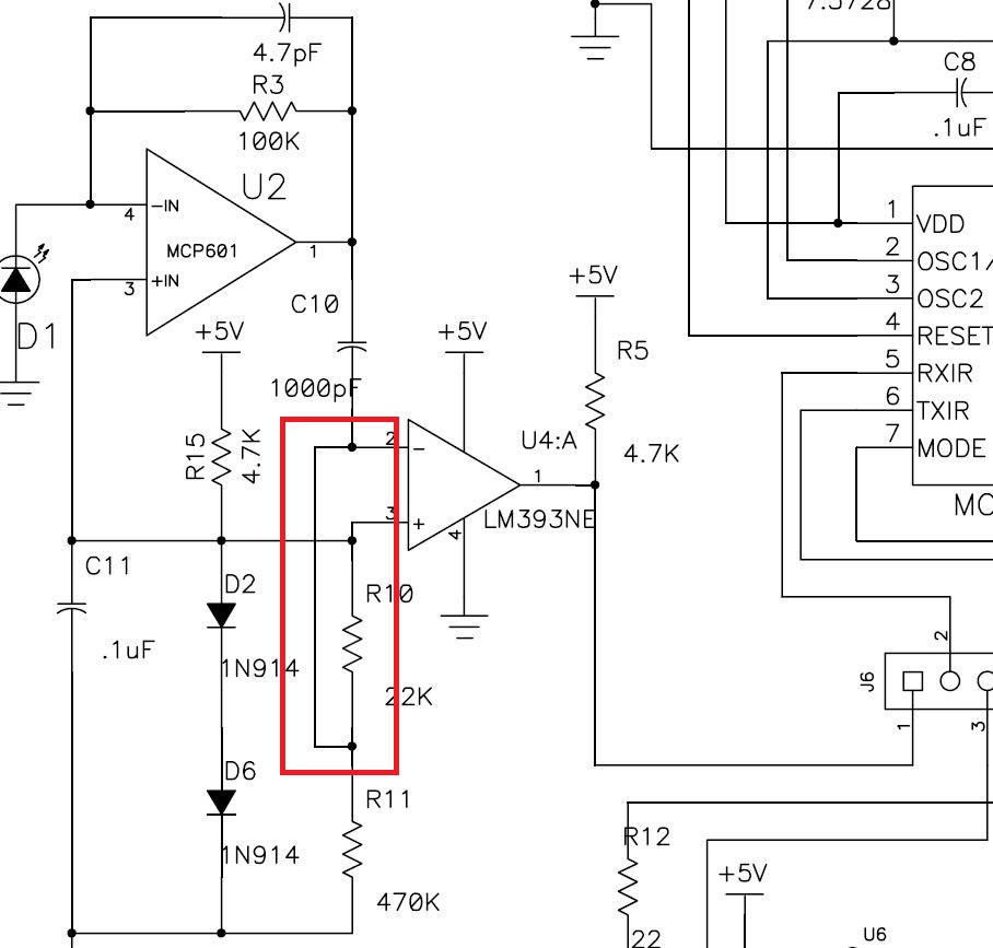

ich muss mich gerade mit der Infrarot Datenübertragung nach dem IrDA
Standard beschäftigen. Für die Kommunikation will ich einen MCP2120
EnDec und voraussichtlich einen TFDU4101 als IR Transceiver verwenden.
Da ein Testaufbau (Breadboard) mit einem fertigen IR Transceiver recht
kompliziert ist wegen des exotischen pitch (1mm) des Transceivers würde
ich den Transceiver gerne seperat aufbauen.
Einen Schaltungsansatz dazu liefert (S.46):
http://ww1.microchip.com/downloads/en/DeviceDoc/51246c.pdf
Die Frage, die ich mir gerade stelle in Bezug auf die Schaltung (siehe
Bild) ist, warum der -IN des LM393NE zwischen die beiden Widerstände R10
und R11 geschaltet wird? Welchen Grund könnte es haben die beiden
Eingänge (-IN,+IN) zu verbinden?
LM393NE = Low-Power, Low-Offset Voltage, Dual Comparator
MCP601 = Transimpedanzverstärker für eine Photodiode
Mit freundlichen Grüßen
Zeichne die Schaltung passend um. Z.B. indem du den Komparator etwas
nach unten schiebst und die Eingänge tauschst (damit es weniger
Kreuzungen sind).
Dann siehst du daß da eine Referenzspannung von 1.4V erzeugt wird und
daß der eine Komparatoreingang direkt an der Referenzspannung hängt und
der anderen an einem (ziemlich großen) Teil davon. Und daß an den
letzteren Eingang das Nutzsignal kapazitiv angekoppelt wird.
Durch die gleichspannungsmäßige Vorspannung der Komparatoreingänge wird
zweierlei erreicht: daß beide Eingänge im Arbeitsbereich sind. Und daß
der Komparatorausgang eine definierte Ruhelage hat. Und über die Wahl
der Referenzspannung und das Teilerverhältnis R10/R11 wird auch die
Ansprechschwelle festgelegt.
Sind sie doch nicht?
