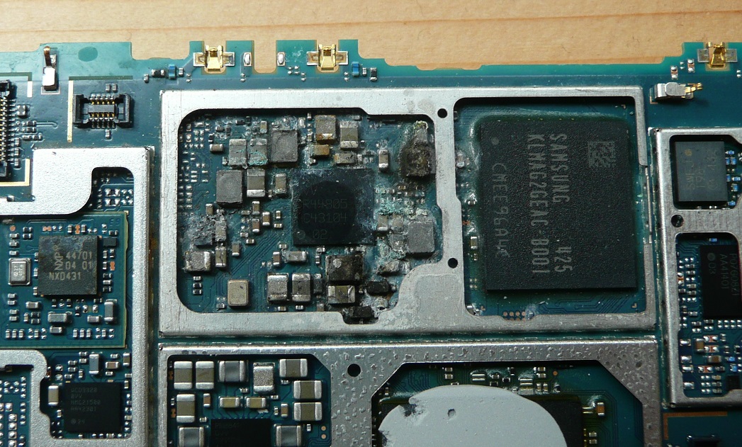

Hallo, Geschichte: Handy, Freundin, bitte nehme es nicht mit ins Wasser, doch ist Wasser dicht, ...., ich brauche die Daten, du kannst doch so was. Ich weiß die Chancen gehen gegen Null. Gut ist, dass da irgendeine Art Beschichtung drauf ist (Plastiklack oder ähnlich). Frage ist, was ist da abgebrannt. Sieht irgendwie so aus, als hätten die dicksten Kondensatoren die Kappe gehoben, Dann ist das IC meistens auch hin. Aber sicher bin ich mir nicht, was für Bauteile das sind. Leider sind diese Bauteile nirgendswo mehr verbaut. Mein einzigster Ansatz wäre, die großen Kondensatoren auszulöten und auf gut Glück andere einzulöten. Für so niedrige Spannungen habe ich keine Kekos da, aber irgendwas mit 10µ/10volt oder so ähnlich müsste ich hier haben. Was meint ihr? Bild 1 orginalzustand Bild 2 nach Bad in Isoprop Dank und Gruß Joe

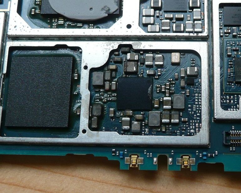

Joe schrieb: > Was meint ihr? Ich meine, Elektronik ist nicht "wasserlöslich", also sind die Bauteile noch OK. Isoprop ist gut, damit habe ich schon oft Wasserschäden behoben. Eventuell nochmal wiederholen, viel Bewegung oder "Druck" aus einer Düse, um auch Reste unter BGAs zu erreichen. Selbst Mikrophone haben bei mir bisher eine Spiritus-Behandlung überlebt. Ärger machen tun eher nur ZIF-Verbindungen z.B. zu Displays und andere Kontakte: Kontaktspray und wieder zusammenstöpseln.
Da mach ich dir keine Hoffnung, das sieht alles nach Zersetzung durch Elektrolyse aus. Selbst wenn du raus bekommst was da für Bauteile reingehören ist die Wahrscheinlichkeit groß das du nach dem entfernen der alten Teile keine Leiterbahn zum anlöten mehr hast. Sascha
Da wirst du vermutliche kein Erfolg haben. So wie das Originalbild aussieht, ist die Elektrolyse schon weit vorgeschritten... Die von dir erwähnten Kondensatoren könnten auch Ferritkerne sein - wären aber sicherlich noch ganz.
Ich denke die Chance, dass der BGA nix abbekommen hat geht gegen null, von daher würde ich mir vermutlich den Aufwand sparen.

Hallo, Danke für die Antworten. Dann werde ich es mal zusammenbauen und einschalten... Mehr kann ich dann auch nicht machen... Ist ein Sony Xperia Compact Z1 Ausdauer Wasserdicht (IP55 und IP58) *** staubgeschützt (IP55) *** ***Das Xperia™ Z1 Compact ist gemäß den IP55- und IP58-Standards gegen das Eindringen von Staub und Wasser geschützt. Sofern alle Anschlüsse und Abdeckungen fest verschlossen sind, ist das Smartphone (i) gemäß der IP55-Zertifizierung gegen Wasserstrahlen mit geringem Druck aus allen Richtungen geschützt und (ii) kann gemäß der IP58-Zertifizierung maximal 1,50 Meter tief bis zu 30 Minuten unter Wasser (Süßwasser) verbleiben. Das Smartphone ist für Bedingungen jenseits der in der IP55- oder IP58-Klassifizierung festgeschriebenen Bereiche nicht geeignet. Nichtbeachtung kann das Erlöschen der Garantie zur Folge haben. Quelle: http://www.sonymobile.com/de/products/phones/xperia-z1-compact/specifications/#tabs

Hi, Im Grunde ist die wahrscheinlich verbaute eMMC nichts anderes als ein Speicher nach MMC-Standard. Also auslöten und an einen stinknormalen Cardreader fädeln. Oder sowas hier verwenden: http://www.hardkernel.com/main/products/prdt_info.php?g_code=G135415955758 Die Partitionen müssten sich unter Linux mounten lassen. Hab sowas noch nie gemacht aber warum nicht? HTH Chris
Chris schrieb: > Also auslöten und an einen stinknormalen Cardreader fädeln. Mach das mal mit 'nem Fine-Pitch-BGA.

Rufus Τ. F. schrieb: > Mach das mal mit 'nem Fine-Pitch-BGA. Dit jeht schon. Das meiste an einer eMMC ist für die Versorgung, effektiv hat man dann noch 4 Datenleitungen, Clock, Cmd und Reset. Fummelig ja, unmöglich nein. Ruhige Hand vorausgesetzt. Viele Grüße Chris
Chris schrieb: > Im Grunde ist die wahrscheinlich verbaute eMMC nichts anderes als ein > Speicher nach MMC-Standard. Also auslöten und an einen stinknormalen > Cardreader fädeln. Wird nicht viel helfen. Die Daten sind verschlüsselt, aber wenn man sich Mühe macht kommt man vielleicht ran: http://www.heise.de/newsticker/meldung/Heftiger-Schlag-fuer-Android-Verschluesselung-3254136.html
Ich muss euch enttäuschen, das Ding geht noch/wieder. Alle Daten gesichert. Sie benutzt es weiter ... omg....
No y. schrieb: > Das sieht nach pmic aus... EMMC hat öfters auch mal 8 Daten > Leitungen... Ja, das eingesaute sieht mir auch nach PMIC aus. Die eMMC sollte der größere Chip daneben sein. Die kann man sowohl im 4- als auch 8-Bit-Modus verwenden. Die Initialisierung findet IIRC sogar nur mit D0 statt und ich meine, selbst mit der kann man sie als Massenspeicher verwenden. Das das Teil noch/wieder funktioniert, ist erstaunlich - die Frage ist nur: wie lange. Fritz G. schrieb: > Wird nicht viel helfen. Die Daten sind verschlüsselt, aber wenn man sich > Mühe macht kommt man vielleicht ran: Dazu muss man die Crypto erst einmal einschalten, was die meisten aber nicht machen. Zwar verschlüsselt Android ab irgendeiner Version standardmäßig, aber ich könnte jetzt nicht sagen, ob das nur für Vanilla oder auch die Hersteller-Images gilt. Und nachdem man mit Drittanbieter-Recoveries in den meisten Fällen einfach so auf den internen Speicher zugreifen kann, glaube ich nicht so ganz dran, dass Crypto flächendeckend aktiv ist. Besonders bei Usern, die solche Geräte mit ins Wasser nehmen ;) duckundweg Chris

Martin S. schrieb: > 1) Bei einem Wasserschaden: SOFORT! den Akku entfernen. Hier reichen > mitunter Sekunden! für einen irreversiblen Schaden. Mach das mal bei nem Xperia Z1 Compact.... da ist der Akku fest verbaut.. So wie beim angebissenen Apfel.

Martin S. schrieb: > 3) "Es geht ja noch" - nein, tut es nicht. Durch die Elektrolyse wird > die Zinnschicht abgetragen; die Luftfeuchtigkeit kann jetzt nach > belieben angreifen. Das WIRD früher oder später zum Totalausfall. All > die hübschen Bauteile um das eMMC sind nicht zum Spaß drauf. Bei den > Millionenstückzahlen würde man sich selbst ein 0,1ct. teures Bauteil > sparen. Kenne einen Fall, da ging ein Handy (dieses Nokia mit runder Tastenanordnung) mit frisch geladenem Akku im Herbst bei starkem Regen im Garten verloren und lag >6 Monate in der Wiese. Hat definitiv einige Gewittergüsse noch "unter Strom" abbekommen. Damals hielt eine Akkuladung noch ne gute Woche. Das Gerät wurde im nächsten Jahr beim Mähen wiedergefunden, aufgeladen, und noch >3 Jahre weitergenutzt, bis es durch ein Schmartphone ersetzt wurde. Keine wirksamen Schäden an Kamera, Display oder Tastatur. Also mal nicht so anstellen bitte ;)
Joe schrieb: > Ich muss euch enttäuschen, das Ding geht noch/wieder. > Alle Daten gesichert. Und welche Maßnahmen hast du zur Wiederbelebung ergriffen?

Bernd K. schrieb: > Und welche Maßnahmen hast du zur Wiederbelebung ergriffen? Wie oben geschrieben. Alles Zerlegt, Isoprop und Zahnbürste, mehrfach dann richtig trocknen gelassen (hatte Angst, dass es unter einen BGA gelaufen sein könnte). Zusammengebaut und fertig. Sie ist natürlich unbelehrbar, fühlt sich im Recht :-)... nutzt es aber weiter. Der Vibra und die Kamera geht nicht. Vielleicht zerlege ich es noch mal und schaue ober der Stecker richtig sitzt.... Läuft jetzt schon fast zwei Wochen!
Martin S. schrieb: > 1) Bei einem Wasserschaden: SOFORT! den Akku entfernen. Hier reichen > mitunter Sekunden! für einen irreversiblen Schaden. Nass hält Elektronik > prinzipiell mal aus, weil nass alleine noch nichts kaputt macht. Und bis > die Korrosion einsetzt, dauert es eine ganze ganze ganze Weile. Da aber > alles verzinnt ist, und wir aus dem 18 Jhr. noch wissen, dass Zinn > hervorragend als Beschichtung zum Schutz vor eben dieser schützt, stehen > die Chancen immer sehr gut, noch was zu retten. Dies gilt allerdings > nicht für die galvanische Reaktion. Die frisst das Zinn binnen sekunden > herunter. Und dann geht der Oschi ab. Der Akku ist unter einem verklebten Deckel verschraubt. DAs mit der Zinnschicht bitte noch mal erklären ... Habe ich noch nie gehört was da verzinnt ist und was jetzt passieren sollte. Meinst du die verzinnung der Platine??????
Joe schrieb: > Der Akku ist unter einem verklebten Deckel verschraubt. > > DAs mit der Zinnschicht bitte noch mal erklären ... Habe ich noch nie > gehört was da verzinnt ist und was jetzt passieren sollte. Meinst du die > verzinnung der Platine?????? So ziemlich alle Kontakte, die nicht vergoldet sind, sind verzinnt.
