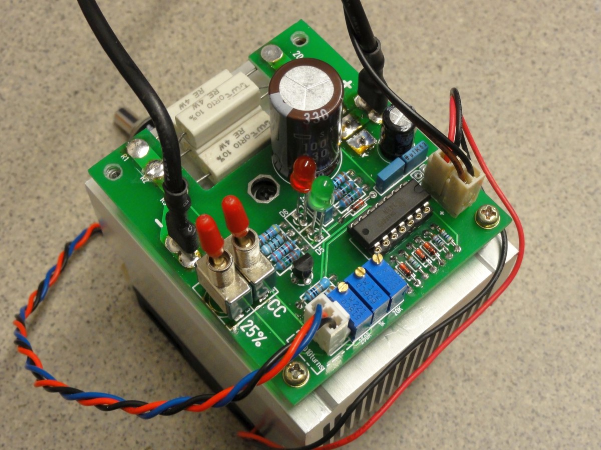

Einfache elektr. Last, Eingangsspannungen (DC) bis zu 100V, Strom: bis
zu 20A, Leistung: je nach KüKö & MosFet: 100W.
Die Schaltung wurde schon realisiert & läuft.
Temperatur am MosFet (ein 50V/70A To3P Typ) bei 100W: ca.80°C
Anzeige von Spannung, Strom, Leistung, KüKö-Temperatur & andere
Parameter sollten/werden mittels µC abgefragt (AtMega48/Bascom) & gg.
veränderbar sein.

von F. S. (fmmech_24)
Zu KüKö:
Ein älterer AMD-Typ mit Lüfter, ausgelegt (vermutlich) für ein TDP bis
zu 100W.
Der Lüfter rennt aktuell mit 15VDC.
Betriebsdauer: ca. 2-3h @ 10V/10A. (350W Schaltnetzteil)
Die Temperatur wurde mittels Fluke 85V direkt an der Verschraubung des
TO3P MosFets gemessen, gg. ist die Temperatur am übergang MosFet/KüKö
höher.
Fotos vom Aufbau reiche ich Montag nach.

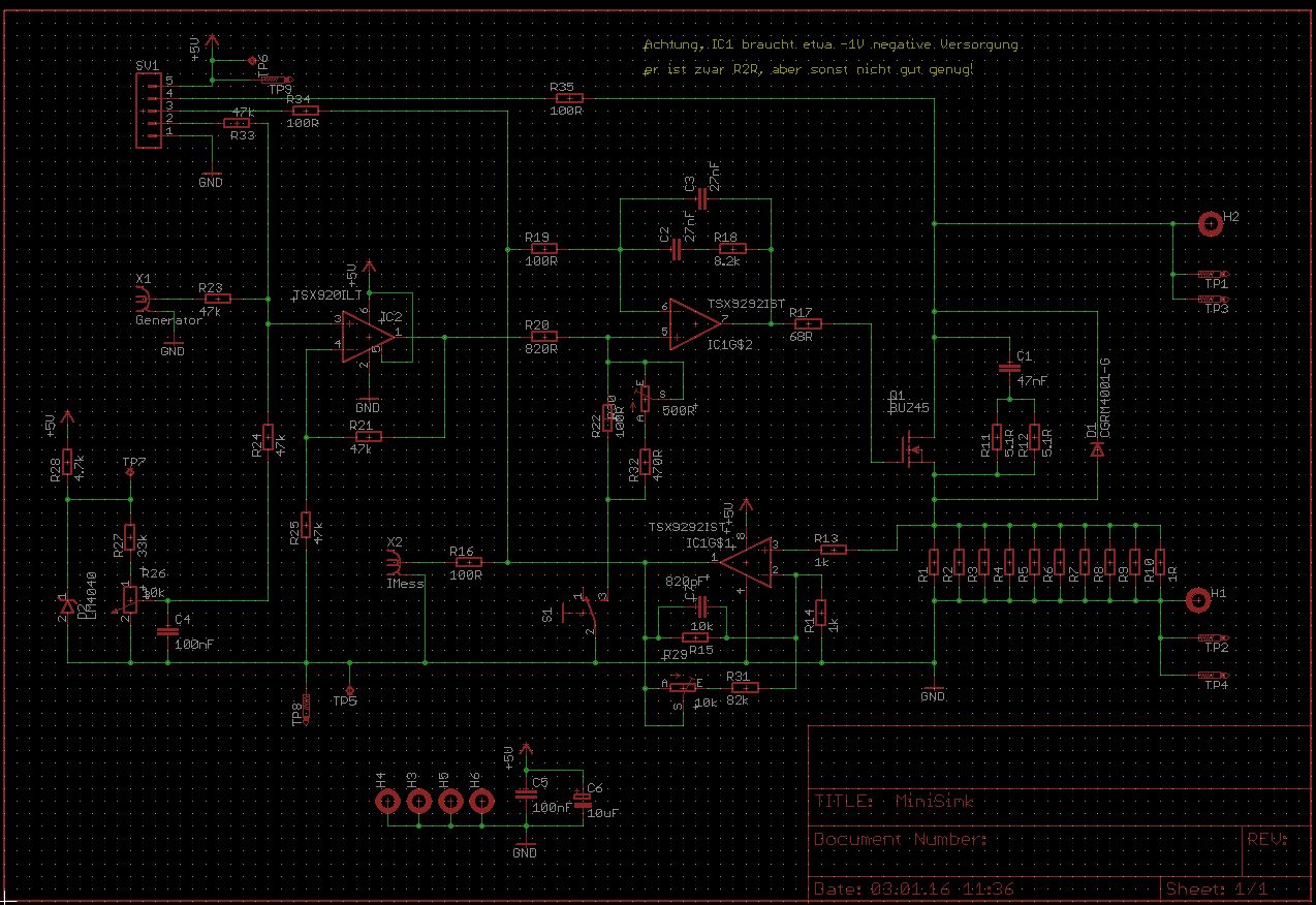

von Olaf (Gast)
Erzaehl mal wie du das getestet hast. Oder besser zeig mal ein paar
Oszibildchen wie die Schaltung mit Lastwechseln klar kommt. :-)
Ich habe vor einiger Zeit aehnliches gemacht. Diskussion dazu in d.s.e.
Zusaetzlich zu deiner Schaltung habe ich aber noch einen
Modulationseingang wo ich meinen Funktionsgenerator anschliessen kann
und einen Ausgang wo man auf dem Oszi den aktuellen Stromverlauf sehen
kann. Beides erscheint mir sehr sinnvoll wenn man mit seiner Last mehr
machen will als nur eine Batterie zu entladen.
Der Grund warum ich Frage: Es kostet einigen Aufwand so eine Schaltung
bei ueblichen aber nicht beliebigen Lasten hinreichend stabil zu
bekommen. Und das gilt ganz besonders dann wenn man den Mosfet nicht
festlegt. Ich verwende im uebrigen einen BUZ45.
Ich haenge mal meine Schaltung zum Vergleich an. Ich garantiere aber
schwingfaehigkeit wenn man nicht zu 100% identische Bauteile verwendet.
Allerdings laesst sich das durch rumspielen mit R17, C2, R18, C3 und C7
hin bekommen. Ich selbst bin im uebrigen mit 1A Strom zufrieden. Von
daher erstaunt es mich sehr das deine Schaltung stabil ist weil deine
dicken Mosfet ja noch eine groessere Gatekapazitaet haben duerften.
> veränderbar sein.
Bei mir wird das ein SH2 von Renesas. :-) Bin ich aber noch nicht zu
gekommen.
Olaf
von MiWi (Gast)
Naja... wenn der FET-Regler erst deutlich später die Werte bekommt auf
die er regeln soll ist`s kein Wunder das das schwingt....
Wieso läßt Du den OPV, der direkt auf den FET geht(Ref-des-Nr ist leider
nicht ersichtlich)nicht direkt an den Shunt und mißt // dazu mit dem
unteren, der dann wie gehabt zum Oszi geht?
Und wie handhabst Du den Fall, daß Du die zu belastende Quelle
anschließt nachdem Du die Last eingstellt hast? Was macht der FET-Regler
die ersten... sagen wir einmal... 100uS?
Grüße
MiWi
von Olaf (Gast)
Es schwingt ja nicht mehr.
Kann ich jetzt nicht mehr so genau sagen was ich mir dabei gedacht habe.
Ich ja schon wieder 6Monate her. Vermutlich wollte ich die Spannung an
den sehr kleinen Shunt verstaerken. Bis auf den BUZ ist meine Schaltung
komplett 0603-SMD.
Es laeuft ohne Ueberschwinger auf seinen Sollwert. :-)
Das Problem musste ich ja loesen wenn ich die Quelle z.B mit einem
10kHz/1A Rechteck belasten will. Genau deshalb muss man die Schaltung
gut anpassen weil das nicht von anfang an so war. Ich hatte am Anfang
ein paar Probleme damit das die R2R-Opvs im Bereich 0-1V eben doch nicht
so ganz R2R waren. Jedenfalls nicht wenn sie die dicke Gate-Kapazitaet
schnell treiben sollten. Deshalb war es notwendig mindestens -1V fuer
die Versorgung des unteren Rails bereitzustellen. Seitdem laeuft aber
alles perfekt.
Nur sehr wenige OPVs sind überhaupt dazu geeignet "dicke
Gate-Kapazitäten" zu treiben. Da dürften 99% aller OPVs mit überfordert
sein. U.a. deshalb solltest du die Schaltung nochmal überdenken und
schaun wie man es richtig macht. Beispiele dazu wurden ja schon genannt,
z.B. von Olaf.
von MiWi (Gast)
> z.B. von Olaf.
Jeder OPV ist selbstverständlich in der Lage "dicke" (was auch immer das
ist) Gatekapazitäten zu treiben. Denn es wird nur beim Umladen der
Gatekapazität Strom aus dem OPV benötigt.
Es geht wie immer nur wieder einmal darum wie schnell das ganze
erfolgen muß.
Im DC-Betrieb ist das kein Problem, wenn das Gate mit 10kHz umgeladen
werden soll dann ist das ein Problem. Aber da spielen noch andere Werte
des OPV eine Rolle (Anstiegsgeschwindigkeit...)
Wenn man den Laststrom auf zB. 1mA als Minimum einstellt dann kann man
sehen daß es keinen sehr großen Unterschied in der Gatespannung für 1mA
und 1A durch den FET bedarf. Da liegen oft nur ein paar 100mV
dazwischen. Und damit ist das nicht gaaaaanz so tragisch, denn der OPV
muß keinen großen Sprünge machen...
Netterweise haben auch fast alle OPVs in dieser Hinsicht
Schutzschaltungen on Chip, der OPV wird also nur heiß, geht aber nicht
unbedingt dabei kaputt....
Also alles halb so schlimm, selbst wenn man nicht immer weiß was man
tut...
Grüße
MiWi
von MiWi (Gast)
Ich vermute, daß ich meine Frage nicht gut gestellt habe, daher hier
nochmals:
Du stellst an der Last 1A ein und klemmst dann deine Akkus/Netzeil/was
auch immer an. Was passiert in diesem Moment?
Nach meinem Verständnis macht der Stromregler auf, weil ja kein Strom
über den Shunt messbar ist. FET ist also vollständig geöffnet.... und es
kommt nix.
Und dann klemmst Du deinen Akku an. Der sieht als erstes einen
vollständig geöffneten FET und macht was er gut kann: Strom in
ausreichender Menge zu liefern. Bis der Shunt-OPV dem Stromregler-OPV
mitgeteilt das da viel Strom ist und der StromreglerOPV ausregelt
vergeht etliches an Zeit weil ja alles "gut Kompensiert" ist.
So und nun die Frage: wie ist die Schaltung davor geschützt, in diesen
erstn... 50us nicht durchzugehen? Oder benutzt Du keine Akkus oÄ für
diese Last?
Und - kannst Du einmal Spannung über dem Shunt, Ansteuerung und
Gatespannung bei 10kHz und 1A hier posten?
Grüße
MiWi
von Stefan D. (mackie05)
> diese Last?
Wie würdest Du denn einen solchen Schutz realisieren? Mir würde da
einfallen die den FET bei Fehlen einer Eingangsspannung(z.B. <1V) auf
GND zu ziehen. Bzw. den nicht invertierenden Eingang von IC1b. Bspw. mit
Komparator und Logik mit Tri-State Ausgang.
von Olaf (Gast)
Ich bin geneigt zu sagen das es da keinen 100% Schutz geben kann.
Wenn die Eingangspannung beliebig klein werden kann dann muss
der Innenwiderstand der Stromquelle auch beliebig klein werden
können.
> Mir würde da einfallen die den FET bei Fehlen einer
> Eingangsspannung(z.B. <1V) auf GND zu ziehen.
Auch da haettest du ein interessantes Übergangsverhalten von
Arbeitbereich zu nicht erlaubtem Bereich.
Ich denke man wird beim anstecken damit leben muessen das es da ein
gewisses Überstromverhalten, begrenzt durch den Shunt-Widerstand, gibt.
Aber sicherlich ist es interessant sich das mal anzuschauen!
Ein analoges Beispiel dazu bei der Spannungsquelle: Stell doch mal dein
Labornetzteil auf 30V/1mA und schliesse eine LED an. Kann ja nichts
passieren oder? :-)
Olaf

von MiWi (Gast)
Stefan D. schrieb:
>> diese Last?
Den Regler bei fehlender Eingangsspannung auf 0 zu legen... eine
Möglichkeit.
Ich machs mit der klassische Strombegrenzer-schaltung: Basis vom NPN auf
die heiße Seite vom Shunt (mit Vorwiderstand natürlich), Emitter vom NPN
auf die kalte Seite und C vom NPN auf`s Gate.
das ist sauschnell (Einstellzeit unter 1uS, weil im Normalfall nix in
Sättigung ist)
Und dann den Shunt so dimensionieren daß bei ca. 0,7V Shuntspannung der
max. Strom vom FET (also nicht das, was im Normalbetrieb so fließt)
nicht überschritten wird.
Dann klemmt der NPN den FET binnen weniger (einstelliger) uS -
unabhängig von dem, was der Regler meint machen zu müssen - wenn der
Aufbau das hergibt.
Materialaufwand: 1 Widerstand, ein NPN, Hirnschmalz
MiWi
von MiWi (Gast)
... ich erwarte schon einen 100% Schutz immerhalb des zulässigen
Arbeitsbereichs. Und... 1A/0V sind eindeutig innerhalb des zulässigen
Bereichs der meisten E-Lasten.
Naja, siehe vorheriges Posting.
Ich spiel da nicht mit 10V und/oder 1A/FET sondern mit 700V und 300mA
- pro FET.
iaW: wenn da nicht absoluter Schutz da wäre... dann käme ich mit dem
ausstauschen der FETs nicht nach.
> können.
Der Innenwiderstand fast jeder Stromquelle, für die man elektronische
Lasten baut ist - wenn auch nur kurz - meistens ausreichend klein um
einen FET hinreichend schnell zu erledigen wenn es blöd hergeht.
MiWi
von Lurchi (Gast)
So hundertprozentig wird der Schutz ggf. nicht werden: Das Problem ist,
wenn die Spannung für den vorgegebenen Strom zu groß wird kann man als
Schutz Entweder den Strom erhöhen in der Hoffnung dass dann die Spannung
zusammenbricht oder man verringert den Strom, aber dabei kann dann die
Spannung noch weiter Ansteigen. Mit einer Induktiven Quelle hat man da
aber ein Problem, weil mit dem Reduzieren des Stromes die Spannung immer
weiter Ansteigt, ggf. auch bis zum Limit der FETs, auch wenn die Quelle
DC nicht mehr als 100 V liefern kann. Mehr als eine gewisse Reserve kann
man nicht vorhalten, und je nach Induktivität kann das ausreichen oder
auch nicht.
Als 3. Weg wäre da ggf. noch ein Widerstand, der als robuste Last für
den Überlastfall dazugeschaltet wird. Aber auch dass verschiebt nur das
Limit.
..aktueller Aufbau.
von NichtallesgleichZerreder (Gast)
@Francisco S. (fmmech_24): Hast du von den Platinen evtl. eine übrig?
4 Stück habe ich über.
von MiWi (Gast)
Stefan D. schrieb:
>> diese Last?
> Mir würde da
Noch eine letzte Anmerkung:
Ich weiß nicht von welchem Schaltplan Du redest....aber generell:
niemals das Gate  auf 0V ziehen wenn der OPV regelt. Denn in dem Moment,
wo Du die Last anklemmst ist der OPV je trotzdem auf Vollgas und schiebt
daher sofort Ladung ins Gate. Bis der OPV zum regeln anfängt ist gerät
der FET schon ans Limit. Daher woanders auf 0V klemmen.
Was ich (auch) mache: ich "Gate" die Steuerspannung für den Regler-OPV
auf 0V wenn keine Lastspannung anliegt.
Damit geht der Regler-OPV nie in positive(!) Sättigung und der FET ist
damit nie übersteuert und außerhalb der Reglerschleife wenn es darauf
ankommt.
MiWi
