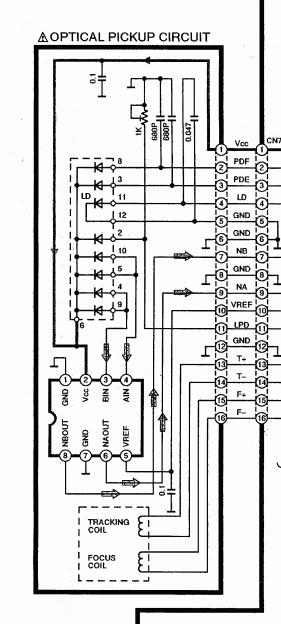

Guten Tag, heute habe ich eine defekte Musikanlage mit CD-Laufwerk zerlegt, bis mir auffiel, dass die Positionierung des Lasers mit einem normalen Motor (FF-130SH) funktioniert. Dann hab ich mir diesen mit laufender CD angeschaut: er dreht sich alle ~10s um c.a. eine halbe Umdrehung. Mein altes CD-Laufwerk aus meinem PC hatte nämlich einen Schrittmotor für die Positionierung. Nun meine Frage: wie kann sowas eigentlich funktionieren? Ich dachte der Laser sieht immer nur eine Spur ergo müsste die Positionierung mindestens einmal pro CD umdrehung durchgesteppt werden. Und dann: wie kann man eine CD mit normalem Bürstenmotor so genau positionieren, ohne seine Position zu kennen? Danke im Vorraus, TrymoCore PS: Ist der Motor, der die CD dreht eigentlich immer kein Schrittmotor?
TrymoCore schrieb: > Nun meine Frage: wie kann sowas eigentlich funktionieren? Ich dachte der > Laser sieht immer nur eine Spur ergo müsste die Positionierung > mindestens einmal pro CD umdrehung durchgesteppt werden. Nein, so gut wie alle heutigen Abtastsysteme tasten mit 3 'Augen' ab, links, Mitte und rechts. Mitte wird dabei genau auf den 'Pits' gehalten und wird für die Daten benutzt, links und rechts als Tracking Signale werden für das Nachführsystem benutzt. Das Nachführsystem besteht eigentlich aus 2 Kreisen. Zuerst wird mit der Trackingspule im Laserkopf die Linse nachgeführt, wenn diese aus dem Regelbereich zu wandern droht, kommt der Spindelmotor zum Zug. Dieser war früher so gut wie immer ein einfacher DC Motor, denn die sind billig und leicht anzusteuern. Schrittmotoren waren Standard bei Disketten und alten Festplatten, sind aber bei CD Laufwerken bis heute relativ selten. TrymoCore schrieb: > PS: Ist der Motor, der die CD dreht eigentlich immer kein Schrittmotor? Ja. Das kann wieder ein einfacher DC Motor sein, oder ein BLDC wie in Festplatten. Schrittmotore wären hier völlig fehl am Platz.

TrymoCore schrieb: > wie kann sowas eigentlich funktionieren? Ich dachte der > Laser sieht immer nur eine Spur ergo müsste die Positionierung > mindestens einmal pro CD umdrehung durchgesteppt werden. Nein, es ist die Linse, die sich bewegt zum Focussieren, stell dir vor die CD eiert (was sie immer tut, zumindest um mehr als 1 Spurbreite) da muss (wund wird) ständig auch innerhalb einer Umdrehung nachjustiert, durch schnelle Spulen die Magnete anziehen direkt an der Linse. Erst wenn die Linse mit ihrer Bewegung am Rand ist, muss der Kopfschlitten bewegt werden damit die Linse wieder ungefähr in ihrer Mitte ungefähr über der Spur steht.

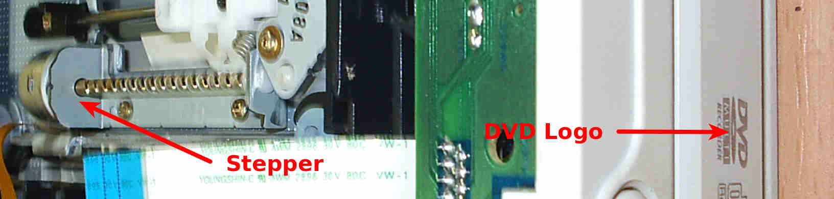

Rufus Τ. F. schrieb: > CD-Player haben noch nie Schrittmotore verwendet; zur > Positionierung des > Laserschlittens wird ein Servoantrieb mit dauernder Bewegung verwendet. > Die Spur (eine CD hat nur eine) ist eine Spirale. Das ist falsch, da ich schon mindestens eins zerlegt habe, wo ein Schrittmotor drin war. Ich würde sogar behaupten, dass die Mehrzahl der optischen Laufwerke heute Schrittmotoren verwenden. Die Linse wird übrigens meist über einen Voice Coil Motor genau positioniert, der Feedback Mechanismus ist z.B. in dem Paper http://www.ieeecss.org/CSM/library/2008/june08/11-June08ApplicationsOfControl.pdf einigermaßen beschrieben.
Rufus Τ. F. schrieb: > CD-Player haben noch nie Schrittmotore verwendet; zur Positionierung des > Laserschlittens wird ein Servoantrieb mit dauernder Bewegung verwendet. > Die Spur (eine CD hat nur eine) ist eine Spirale. Sorry, da muß ich widersprechen. Ich hab letztens mehrere CD/DVD Laufwerke geschlachtet und sowohl Stepper als auch DC Motore gefunden. Die DC Motore haben eine Magnet-Hallsensor Kombination ziemlich direkt am Motor und dann ein Getriebe. Die Stepper sehen aus, wie in dem Link: http://www.aliexpress.com/item/sankyo-motor-Linear-stepping-motor-Screw-stepper-motor-motor-imported-from-Japan-screw-machine-10-mm/1860621914.html?spm=2114.01010208.3.1.f3TDVr&ws_ab_test=searchweb201556_7,searchweb201602_2_10017_301_407_406,searchweb201603_8&btsid=06346c89-1784-41eb-a180-e507bd642832 MfG Klaus
Also ich hab mal ein CD-Laufwerk aus dem Jahre 2005 zerlegt, da wurde der Lesekopf auch mit einem Schrittmotor positioniert (antürlich in Verbindung mit einer beweglichen Linse).
Die Linse hat 2 Spulen, wobei die eine (Fokus) die Linse hoch und runter bewegt (Ausgleich von Höhenschlag und das grundlegende Scharfstellen auf die Spur) und die andere Spule für rechts/links (Tracking). Als weitere Positionierhilfe haben so gut wie alle Laufwerke noch den Sensor(Schalter) für 'Spur 0', also für den Anschlag am inneren Rand des Mediums. nfet schrieb: > Die Linse wird übrigens meist über einen Voice Coil Motor genau > positioniert Naja, 'Voice Coil' ist etwas hoch gegriffen, es handelt sich meist einfach um zwei Spulen, wobei die eine die Linse hoch und runter bewegt für den Fokus (und als Ausgleich gegen Höhenschlag) und die andere die rechts/links Bewegung fürs Feintracking erledigt. Das Grobtracking macht dann der o.a. DC-Motor (oder Schrittmotor, wobei ich das selber noch nicht gesehen habe - denkbar ist es aber), der manchmal auch Traversemotor genannt wird. Anbei mal ein Auszug eines Panasonic Pickups, hier recht aufwendig mit 5(7) Empfangsdioden und Preamp auf dem Flexkabel. LD ist die Sendediode. Ganz unten die beiden o.a. Spulen.

nfet schrieb: > Das ist falsch, da ich schon mindestens eins zerlegt habe, wo ein > Schrittmotor drin war. > Ich würde sogar behaupten, dass die Mehrzahl der optischen Laufwerke > heute Schrittmotoren verwenden. Ich würde sagen, bei CDs kann das geradeso noch klappen; spätestens seit der DVD sind m.E. Schrittmotore zu ungenau.
Harald W. schrieb: > Ich würde sagen, bei CDs kann das geradeso noch klappen; spätestens > seit der DVD sind m.E. Schrittmotore zu ungenau. Das scheinen die Laufwerkshersteller aber nicht zu wissen MfG Klaus

Harald W. schrieb: > Hmm, eine Positionierung auf <100 Nanometer genau per Schrittmotor > erscheint mir schon ganz schön schwierig. Ja wäre es wohl auch, wenn man es versuchen würde. Aber man braucht diese Präzision mit dem Schrittmotor gar nicht. Die genaue Positionierung wird mit dem Voicecoil Motor gemacht, wie bereits weiter oben erwähnt.
Die Schrittweite hängt ja auch mehr von der Getriebeübersetzung ab. Schätze mal, daß der DC-Motor eher den Geschwindigkeitsvorteil bei der Positionierung hat. Aber wer braucht den beim optischen Laufwerk.
Harald W. schrieb: > Klaus schrieb: >> Harald W. schrieb: >>> Ich würde sagen, bei CDs kann das geradeso noch klappen; spätestens >>> seit der DVD sind m.E. Schrittmotore zu ungenau. >> >> Das scheinen die Laufwerkshersteller aber nicht zu wissen > > Hmm, eine Positionierung auf <100 Nanometer genau per Schrittmotor > erscheint mir schon ganz schön schwierig. Deer Motor, egal ob Schrit oder Gleichstrom, macht ja auch nur die Grobpositionierung, die Feinpositionierung macht die voice coil der Linse. Carsten W. schrieb: > Ich kenne noch Philips CD-Spieler aus den 80ern, die hatten einen > Linearmotor zur Positionierung des Kopfes und keine weitere > Feinpositionierung am Kopf selbst. Genau wie bei einer Festplatte. Schlechte Lösungen sterben aus.
Harald W. schrieb: > Hmm, eine Positionierung auf <100 Nanometer genau per Schrittmotor > erscheint mir schon ganz schön schwierig. Naja, deswegen arbeiten diese Motoren mit einer schneckenförmigen Linearspindel. Wenn der Motor dann noch Microstepping beherscht, dann ist das kein Problem.
herbert schrieb: > Naja, deswegen arbeiten diese Motoren mit einer schneckenförmigen > Linearspindel. Wenn der Motor dann noch Microstepping beherscht, dann > ist das kein Problem. Wir haben doch jetzt oft genug durchgekaut (und der TE hat sogar in seinem Ausgangsposting davon geschrieben), das der Traversemotor nicht entscheidend für die Genauigkeit der Positionierung des Lasers ist. Das Feintracking wird immer über die Linse gemacht, die mit Spulen in 2 Ebenen bewegt werden kann - einmal hoch und runter für Fokus und zum zweiten rechts und links für die Spurnachführung. Erst wenn dieses Feintracking an die Grenze kommt, wird der Traversenmotor wieder ein wenig weiter gedreht. Deswegen beobachtete der TE ja auch, das der Motor nur alle paar Sekunden mal ein wenig weiter dreht. Das kann dann ein Schrittmotor sein oder eben ein kleiner DC-Motor. Das alles ist auch deswegen nötig, weil eine CD/DVD immer ein wenig Höhenschlag (Fokus) als auch Seitenschlag hat - sie eiert ein wenig. Dies wird mit den Spulen an der Linse nachgeführt.
