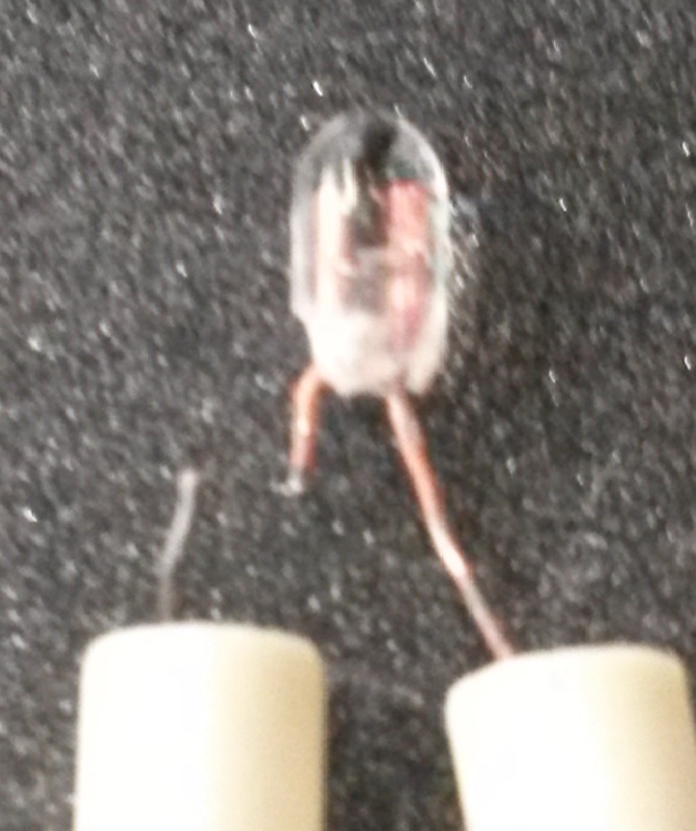

Hallo Zusammen,
ich habe hier einen Heidolph MR 2002 (Bild unter
http://akribis.co.uk/heidolph-mr2002-heated-magnetic-stirrer.html), bei
diesem ist der Temperatursensor in der Heizplatte defekt. Es ist ein
Beinchen abgerissen, ich würde diesen Sensor gerne tauschen. Ich kenne
aber weder Typ, noch genauen Temperaturkoeffizienten.
Der Sensor ist in Glas ein gegossen.
Breite 2.8 mm.
Höhe 7 mm.
Widerstand t ca 25 °C 1.4 MΩ (könnte aber auf defekt sein)
Temperaturkoeffizient = exponentiell fallend bei Erwärmung.
Hat jemand von euch Schaltpläne, die einen Rückschluss auf den Sensor
zulassen?
Oder kennt jemand diesen Sensor, oder einen Vergleichbaren?
Beste Grüße Benedikt S.
von Hp M. (nachtmix)
> Breite 2.8 mm.
> Höhe 7 mm.
Das könnte auch eine simple 12V-Glühlampe sein...
Mit einem Poti anstelle des Sensors wirst du die zu verschiedenen
Temperaturen gehörenden Widerstände herausbekommen können.
von hinz (Gast)
von Benedikt S. (benedikt_s)
@hinz danke diese Sensoren scheinen es zu sein.
von benedikt S (Gast)
Der Sensor ist heute mit der Sammelbestellung von Mouser gekommen, und
funktioniert einwandfrei. Die einzige Frage die noch bleibt:
Wo bekomme ich temperaturfesten Zement her, der Sensor war quasi
einbetoniert?
von hinz (Gast)
Feuerzement gibts im Baumarkt.
von Alexander S. (alex998)
-> Ofenmörtel, Feuerzement, Kaminzement, etc.
> Wo
ebay, Amazon, Baumarkt, Kaminbauer, etc.
@alex
Der Kleber geht leider nur bis 200°C.
Ich werde wohl doch nach weiter gucken müssen.
Das Silikon empfehlt ihr nicht wegen der fehlenden Wärmeleitung, ist die
von Zement soviel besser?
von hinz (Gast)
Ich empfehle es nicht wegen seiner nicht ausreichenden
Wärmebeständigkeit.
von Teo D. (teoderix)
benedikt S schrieb:
> ist die
Würd ich mal annehmen.
Wäre der dämliche Sensor nich rund, wäre ich weithin für Silikon.
Was spricht gegen den 2k-Kleber?
Hält bei mir seit >5Jahre, bei ~240°.
von hinz (Gast)
Die Heizplatte geht bis 350°C Nenntemperatur.
von M. H. (killom)
Stehe vor dem gleichen Problem wie der TE - leider ist der oben genannte
GB1396V-3-200 NTC nirgends mehr zu beziehen.
Gibt es Alternativen?
von Gerhard O. (gerhard_)
Mouser hat den gesuchten GC1396V-3-200 NTC wenn ich mich nicht irre:
https://www.mouser.ca/ProductDetail/Measurement-Specialties/GC1396V-3-200?qs=sGAEpiMZZMuBd0%252bwiCVS29oOuJmUPN51UrWSi7HFo4o%3d
Ist ziemlich teuer.
von M. H. (killom)
Ach, den GC bekommt man scheinbar noch. Original ist dort ja der GB
verbaut. Sollte in der Funktion aber keinerlei unterschied machen, da ne
andere Bauform für zu nehmen.
Naja und wenn man mal schaut, zu welchen Preisen solch eine
funktionierende Heizrührkombination bei eBay gehandelt wird, da kann es
sich doch schon durchaus lohnen, da mal 16€ in einen NTC zu investieren.
Danke.
Nur für den Fall, dass es den GC auch irgendwann nicht mehr geben wird -
gibt es derzeit noch andere Ausweichmöglichkeiten?
von hinz (Gast)
http://de.farnell.com/epcos/b57650h0824a001/thermistor-ntc-821-97k-radial/dp/2759888
Aber man muss dann halt die Schaltung etwas anpassen.
