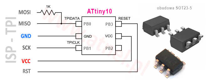

Tiny10... eindeutig! Kleiner als 6 pin + den einen Wiederstand zum Proggen (den du ja sogar in deiner Proggerleitung pappen kannst) kommste nicht. An PB2 deine High-Flanke ausgeben. Der Code wird wahrscheinlich nen Fünfzeiler :-D Vorteil: Is ja och noch easy veränderbar, solltest du mal nen anderen Intervall brauchen. Etc... Oder ne PWM oder, oder, oder... Also meine Wahl würde da zu 110% auf den Tiny fallen, weil genau für so nen Quark ist der Gedacht.

Hallo, ich sehe hier auch einen attiny10. Meine habe ich sehr einfach über guloshop.de bezogen: https://guloshop.de/shop/Mikrocontroller/ATtiny10::84.html
