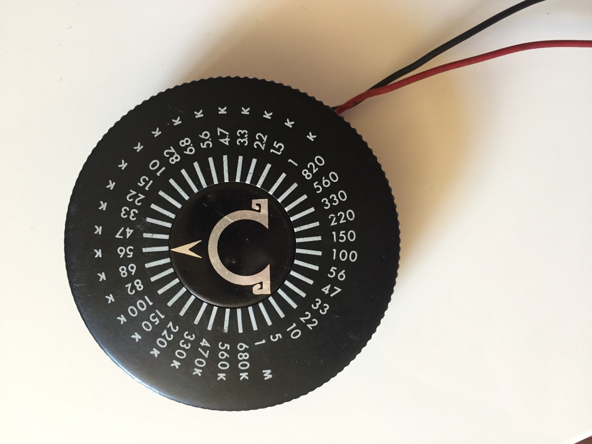

Hallo an Alle, ich bin auf der Suche nach einem regelbaren Widerstand mit festen und angegebenen Ohm Werten. (siehe Bild) Leider weiß ich nicht wie man sowas genau bezeichnet. Die Suche nach Potentiometer mit Skala, Sollwert Potetniometer oder auch Drehscheiben Widerstand ergab leider nicht den gewünschten Erfolg. Zum Innenleben: Es handelt sich jegendlich un eine Scheibe auf der mehere Widerstände aufgelötet sind die man mit 2 Metallkontakten verbindet, also nicht mal ein richtiges Potentiometer. Ich bräuchte so etwas um zu testen ob ein Sensor versagt oder nur die Anzeige bzw. das Kabel, indem ich den Sensorwert eben mit so einem Gerät simuliere. Vielen Dank schon im Voraus für Eure Antworten. Mit freundlichen Grüßen Mario

Widerstandsdekade, wobei die von Dir Abstufungen aus einer E-Reihe hat. Schau z.B. mal bei Reichelt. Wenn Du immer im selben Bereich arbeitest reicht evtl. auch ein Poti mit z.B. 10K, 100K o.ä.

Mario W. schrieb: > ich bin auf der Suche nach einem regelbaren Widerstand mit festen und > angegebenen Ohm Werten. (siehe Bild) Genau das gleiche habe ich seit vielen Jahren, aber ob es das noch gibt weiss ich nicht. Es ist jedenfalls gut geeignet, wenn man keine Präzision braucht, v.a. kann man von 5 Ohm bis 1 MOhm einstellen. Widerstandsdekaden gibt es in unzähligen Ausführungen, besonders wenn es um hohe Genauigkeit geht erreichen die aber eine ziemlich unhandliche Grösse und auch exorbitante Preise. Potis mit Widerstandsskala habe ich mir auch schon angefertigt als Sensorersatz, z.B. Pt100, aber das muss man in der Regel selbst ausmessen und eine Skala anfertigen; auch wenn man ein Präzisionspoti einsetzt, eine Widerstandsskala bekommt man nicht dazu passend. Georg

Genau dieses Teil gibt es bei Conrad: http://www.ebay.de/itm/Mess-Dekade-Widerstandsdekade-5-1-M-/361055746007?hash=item54109977d7:g:LjkAAOxyUylTTRPw ob es dir den "Preis wert" ist, musst du selbst entscheiden.

Widerstandsdekaden, darauf wär ich wohl nie gekommen. Bin wohl zu jung für den Begriff. Der Preis ist eigentlich ganz aktzeptabel wenn man ne fertige Lösung sucht die einfach und robust ist. Ein Poti mit Skala selbst anzufertigen wäre auch eine Idee jedoch ist das Ding nicht für mich gedacht. Ich danke Allen vielmals für die hilfreichen und vorallem flotten Antworten.

Ich suche genau das Teil des OT. Das ist keine Dekade im klassischen Sinn, sondern ein 37x Drehschalter. Ich wüßte gerne, wie das heißt, damit ich danach suchen kann - vllt. auch auf englisch bei Ali?
Das heisst immer noch genauso wie vor 4 Jahren "Widerstandsdekade". Und wenn du bei Google danach suchst kommt zumindest bei mir auch so ein Bild. Das ist halt eine besondere Bauform.
Da es eben keine Dekade ist, findet man kaum etwas unter dieser Bezeichnung - schon gar nicht auf englisch. Und irgendwo müßte man diese einfache Konstruktion ja kaufen können.
eine "ungefähr" logarithmische Dekade. Conrad-Nr 425877 EAN-Nr. 4016138425871 ausverkauft, 33,13 € auf der Suche danach taucht der Name Harman Kardon auf, aber die verkaufen Lautsprecher. https://de.wikipedia.org/wiki/Harman/Kardon
