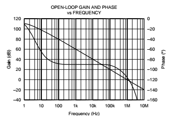

Chris F. schrieb: > OPA549 würde ich sagen. Der Opa hilft immer ;) Opa hat Herz, ist ja bekannt, aber 63 MHz?

Spannungsverstärkung von 3 und 63 Mhz. Das macht ein GainBandWidthProduct von fast 200 MHz. LT1222 könnte das schaffen mit der Spannungsvorgabe
Chris F. schrieb: > OPA549 würde ich sagen. Der Opa hilft immer ;) Wie das arbeitet, wenn schon bei der 1 MHz Frequenz die Open-Loop-Gain ist 0 dB? Die Verkstärkung eines Operationsverstärkers hängt auch von der Frequenz ab und deshalb bei der höhere Frequenzen die Planung mit einem Opa ist nicht so einfach. Man könnte vielleicht mit einer Kaskadenschaltung bessere Bandbreite und Verkstärkung haben, aber die Planung dann geht doch mehr schwieriger.

Jussi-Pekka T. schrieb: > Wie das arbeitet, wenn schon bei der 1 MHz Frequenz [...] blabla Deswegen hatte ich meinen Beitrag ja auch über eine Stunde vor Deinem hier korrigiert.

Keine Ahnung schrieb: > Spannungsverstärkung von 3 und 63 Mhz. > Das macht ein GainBandWidthProduct von fast 200 MHz. Na ja, dann wäre die Sinusspannung bei 63MHz aber nur mit halber Amplitude der von 10MHz. Es muss für ein exaktes Verstärken schon deutlich mehr sein. Wie genau es sei muss, hat er leider nicht geschtieben...

Harald W. schrieb: >> Opa hat Herz, ist ja bekannt, aber 63 MHz? > > Hört sich an wie ein UKW-Sender zur Versorgung einer ganzen Stadt! 63MHz?? Hmm ist das UKW Band soweit nach unten gewandert? Davon habe ich Garnichts mitbekommen. Karlheinz D. schrieb: > ich muss den Ausgang meines Funktionsgenerators verstärken. Er liefert > mir bei 63 MHz maximal 10 V, ich benötige aber so 20-30 V. Und das bei > einer Maximalfrequenz von 63 MHz. Also eine Verstärkung von 3 gehe ich mal von aus. Damit muss das Gain Bandweitenprodukt schon deutlich mehr als 200MHz sein. Wie groß hängt von dem zugelassenen Klirrfaktor am Ausgang ab. Vermutlich wird real ein GBW von 2GHz nötig sein, um den Oberwellenabstand auf wenigstens 40db zu halten. Es gibt noch eine Hürde. Die Großsignalausteuerbarkeit bei einer Last von 50 Ohm. Da könnte es dann schon sehr eng werden mit einem Operationsverstärker. Vermutlich must du das mehrstufig mit getrennten Impedanzwandler am Ausgang aufbauen. Betriebsspannung ausreichend entkoppeln. Es kommen überdies eigentlich für diesen gewünschten Pegel nur noch OPs mit +-22V und mehr Betriebsspannung in Frage. Ob es da so schnelle OPs gibt? Ralph Berres
