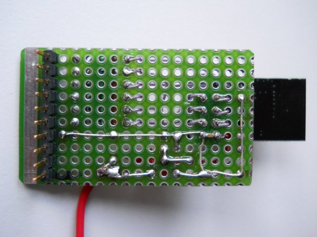

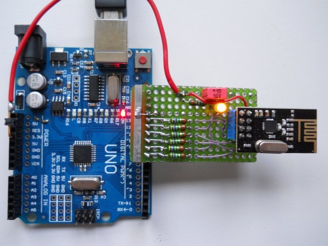

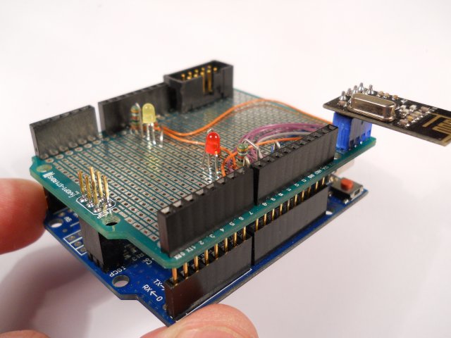

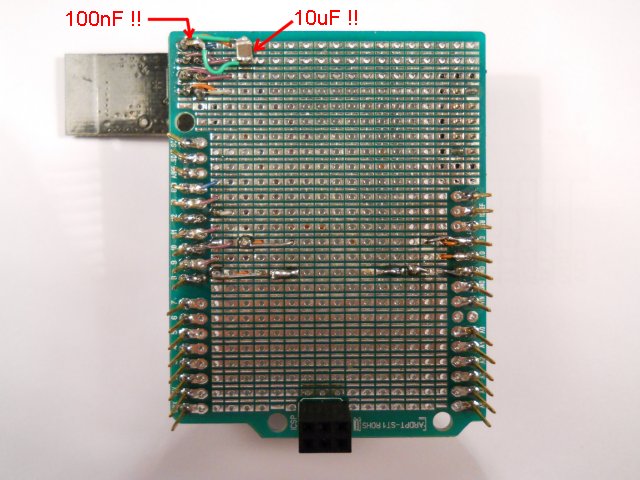

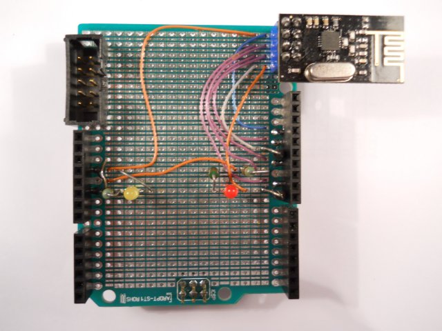

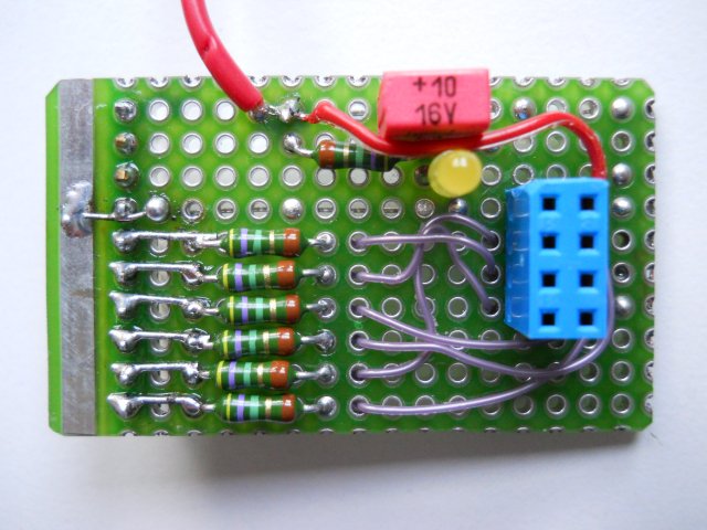

von NRFTestGuy (Gast)
Hier zwei Beispiel-Aufbauten welche einwandfrei funktionieren
(entsprechend der Eingangs gezeigten Schaltung).
Hervorzuheben wären die jeweils vorhandenen Abblock-
Kondensatoren die den NRF24 erst auf den Arduinos
funktionssicher machen. Man darf sich keinesfalls alleine auf
die Stabilisierung und Entstörung der Versorgung von den
Arduinos zum NRF24 hin verlassen.
Diese Aussage mag nur teilweise zutreffen da es bekanntlich
eine grosse Auswahl von mehr oder weniger verschieden
hergestellten Arduinos gibt (Bauteil- bzw Layout-Streuungen).
Aber zwei zusätzliche Kondensatoren kosten nichts und geben
die Sicherheit dass an dieser Stelle nichts im Argen liegt.
