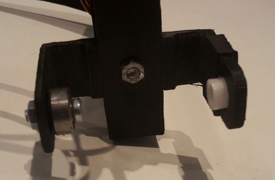

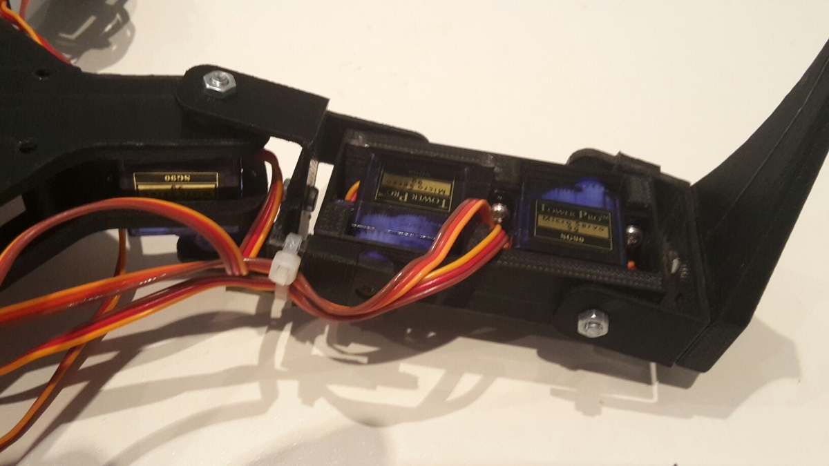

Also den Arm selbst hab ich mit dem 3D Drucker gemacht. Für jedes Gelenk
auf der einen Seite den Servo und auf der anderen Seite ein kleines

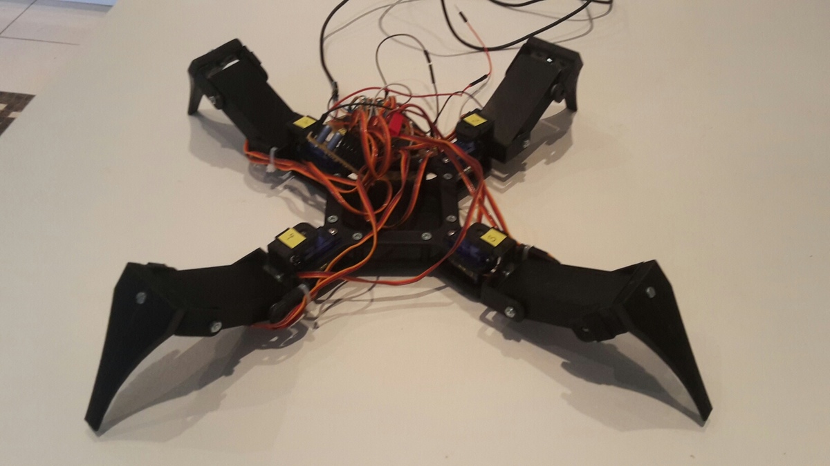

Kugellager. Fotos hab ich davon leider nicht. Ich bau aber gerade an
einem vierbeinigen Roboter. Das ist im Prinzip vom Aufbau der Gelenke
das gleiche. Davon könnte ich nachher mal Fotos machen...

von Dominik R. (vision)
Hab mich gerade mal angemeldet (elektroNick).
Hier die Fotos meines momentan in Arbeit befindlichen Roboters. Auf dem
einen Bild kann man ganz gut erkennen, dass die Gabel auf einer Seite
ein Kugellager hat und auf der anderen Seite das Servohorn eingelassen
ist.
