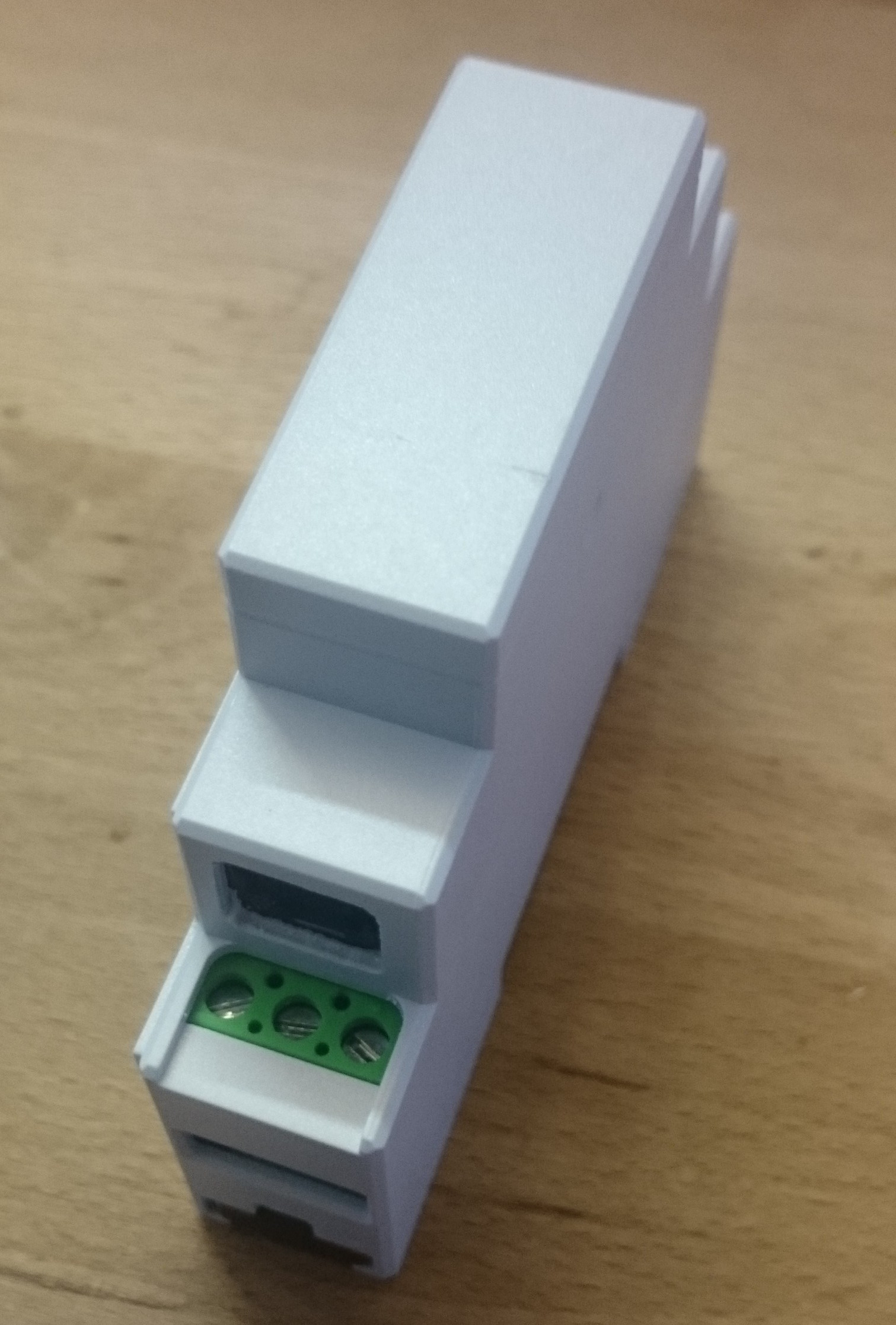

Hallo zusammen Ich habe eigentlich für mich selbst Relaiskarten Entworfen. Habe nun allerdings Platinen & Relais für locker 60 Karten. Die Platinen von Elecrow 10x10cm angebot selber zerteilt, daher gleich so viele... Allerdings brauche ich wohl niemals so viele. Deswegen könnte ich einige abgeben. Also die Karten im Hutschinenformat 1 Te (So groß wie ein standard Sicherungsautomat) haben jeweils 2 Bistabile Relais (250v 16A) Diese werden über einen Avr (Mega8) angesteuert. Eigene Firmware also durchaus möglich. Verbaut ist ein Stepdown somit sind die Karten für 9-28v geeignet. Verbunden werden die Karten über Rj11 Stecker. Besteht da Interesse?

Hi Sven das klingt interessant, ich könnte mir vorstellen mit einem ESP8266 als Master gibt das eine kleine SPS. Hast du eine Website oder Doku online? Sind die Relais isoliert? P.S. Melde dich mal an damit man dich erreichen kann!
Ich habe sie in Verwendung mit einem Avr Mqtt client an Openhab. Aber Letztlich ist es ja egal woher das Rs485 Signal kommt. Isoliert nur über die Relais. In der 485 leitung ist noch ein sm712 Dokus gibt es noch nicht aber das könnte ich noch machen. Anbei das Datenblatt vom Relais
Mit den von Dir rausgerückten Informationen, wirst Du wohl die Kiste bald zu machen können. Da die Hutschiene spanungsmäßig etwas minderbemittelt ist, wären hier die üblichen Verdächtigen: Wieviel Dampf braucht das Innenleben? Also Relais, µP und Innenleben. Wie sieht die Anschlussbelegung aus? Für zwei Relais, scheinen mir etwas wenig Anschlüsse verfügbar zu sein. Muss aber nicht sein...

Sebastian S. schrieb: > Mit den von Dir rausgerückten Informationen, wirst Du wohl die Kiste > bald zu machen können. > > Wieviel Dampf braucht das Innenleben? Also Relais, µP und Innenleben. > Wie sieht die Anschlussbelegung aus? > Für zwei Relais, scheinen mir etwas wenig Anschlüsse verfügbar zu sein. Welche Kiste mache ich zu? Innenleben im Lehrlauf ~15mA Beim Schalten kurzzeitig minimal mehr. Anschlussbelegung Die Klemmen sind lediglich die Relais. zur Versorgung ist eine 4pin Rj11 Buchse verbaut (Loch oberhalb der Klemme). Vcc Gnd A B.

Vielleicht mal in anderen Worten: du hinterläßt den Eindruck, daß du überzählige Platinen, leer/bestückt!, abgeben willst, es gibt aber dazu als zentrale Info die Gehäusebreite. Mehr wäre eindeutig besser. Schaltplan? Layout? Zumindest Anschlußbelegung? "Kiste zumachen" soll sagen: dein Vorhaben wird nichts.
Kannst Du den Schaltregler auch rausnehmen und die Platine mit 5Volt versorgen? Warum baut man mit bistabilen Relais, doch nur wenn man die Wärme nicht will.

Die Relais habe ich auf Ebay geschossen. Genau diese Relais habe ich verwendet weil man sie mir gerade angeboten hat :) Die erste Version hatte ich geplant mit Finder 36.11 (10A 250) allerdings sind die gut 1mm zu breit für das Gehäuse und ohne Absenkung gönnen die sich 70mA bei 5v. Das stellte sich als Problem da. Ich versorge meinen Bus aus nur einem 24v Netzteil und die Leitungen in meinen Wänden sind lang und dünn. Der Schaltregler ist nur Huckepack aufgelötet den kann man auch raus lassen. Allerdings sind die Relais für 12v
Was ist das denn für ein Hutschienengehäuse? Ich hab das HUT 1-C von Reichelt und das ist IMHO labbriger Plastikmüll, hat nur eine Befestigungsschraube und das führt beim Zumachen dazu das die geklipste Seite einen Spalt bildet. Habe da auch immer die Befürchtung den Deckel abzureißen wenn sich das Gehäuse verkanten sollte...
Die Gehäuse sind von Pollin. http://www.pollin.de/shop/dt/OTE4OTM1OTk-/Bauelemente_Bauteile/Gehaeuse/Kunststoffgehaeuse/Hutschienengehaeuse_1_TE.html Bin mit der Qualität durchaus zufrieden. Es hat so Führungen um 3 Platinen übereinander einzuschieben. Der Deckel wird mit 4 Rastnasen gehalten. Er fällt nicht ab lässt sich aber leicht öffnen.
