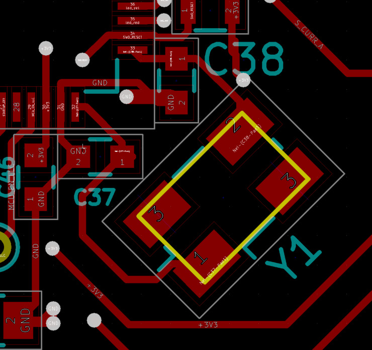

ich bin etwas ratlos, denn mein Quarz springt nicht an.
Typisches Quarz Layout, wie man es kennt. C=22p Crystal=8MHz.
Layout im Anhang. (Ist eine 4 Lagen Platine mit GND-Layer)
Quarz:
http://www.mouser.com/ds/2/3/ABMM2-40161.pdf
C: 22p
MCU: MK22FN512
Was ich bisjetzt probiert habe:
Alles durchgepiepet und mit Flussmittel nachgelötet + sauber gemacht.
Funktionierenden Quarz vom Eval-Board abgelötet und dort drauf gelötet.
Quarzgehäuse auf Erde gelegt.
Kondensatoren durch 18p Ersetzt.
Evalboard und Custom-Board haben die gleiche Firmware, daran wird es
nicht liegen.
Ideen?
-Michael
Gast #4659981
Michael H. schrieb:
> Wenn Du keinen Bock hast zu antworten, lass es einfach sein.
Danke für das Angebot, das mach ich dann bei Bedarf.
Womit machst Du Dich selber und uns glauben, dass der Teil Deiner
Schaltung, den Du hier nicht zeigst in Ordnung ist und der Fehler nicht
dort liegt?!
Michael H. schrieb:
> Also der gekaufte Quarz läuft auf dem Evaluation Board.
Das spricht für 'siehe oben', es sei denn, Du hast beim Layout des
Quarz-Teils etwas derartig falsch gemacht, dass z.B. die Belegung nicht
stimmt.
Gast #4659996
Chris L. schrieb:
> Gibt es Layoutunterschiede zwischen Evalboard und dem Finalen
> Design.
> -Vergessene Versorgungsapannungspins
Ja, der Quarz war geerdert, ich habe meinen Daraufhin auch geerdet.
> -Kalte Lötstellen (Vielleicht auch an Vcc, GND oder irgendwelchen
> anderen Pins)
Alles durchgepiept und mit Flussmittel nachgelötet.
> Wie stellst du denn überhaupt fest, dass der Quarz nicht läuft?
Wenn der MCU auf High Speed Run Mode umschaltet, hängt der MCU. Das sehe
ich dann über den JLink.
> dort liegt?!
Weil das das einzige ist, was mit der Clock zu tun hat. Definitiv. 100nF
wurde auch nicht gespart.
> stimmt.
Gibt es eine Möglichkeit zu checken, ob ein Quarz angeschlossen ist,
z.B. Serienwiderstand messen, etc?
Gast #4660024
> Quarz:
> C: 22p
> MCU: MK22FN512
Welche Lastkapazität ist denn im Artikel spezfiziert / welches sit die
genaue Artikelbezeichnung?
rgds
Gast #4660033
Sehe gerade Mouser hat nur den 18pF Typen.
Gut, der Quarz läuft im anderen Board, also geht er. Wenn er in Deinem
Board nicht läuft
a) Pinning falsch - ich denke das passt was ich gesehen habe.
a2) CPU paslch aufgelötet, dann könntest Du nicht debuggen.
b) Schaltung falsch - unwahrscheinlich bei dem Layout
c) Quarz defekt - hast Du auch verifiziert
d) Quarz passt nicht wegen der Daten - hast Du auch verifiziert.
d) Software falsch - bliebe noch zu prüfen dass die Ports auch richtig
initialisert werden.
rgds
(Firma: matzetronics) #4660035
Miss doch mal die Pegel (besser gleich mit einem Oszilloskop) am Quarz.
Wenn da ein Anschluss (XIN oder so) sehr (berühr-)empfindlich ist und
XOUT darauf kräftig reagiert, tuts der MC-interne Oszillator
wahrscheinlich und ist auch scharf geschaltet.

Gast #4660656
Also, am Code liegt es offenbar auch nicht - es muss irgend ein anderer
Hardware fehler sein, den ich noch nicht erkannt habe. Ich hänge mal
meinen Schaltplan an, eventuel erkennt Ihr was und habt einen Tipp,
welche Spannungen ich mal nachmessen soll.

Gast #4661073
Markus F. schrieb:
> Bliebe natürlich noch die Möglichkeit, daß dein MK22FN512 gar kein
> MK22FN512, sondern irgendwas anderes ist ...
Genau so war es, ich habe den MK22FX512 geliefert bekommen. Habe jetzt
einen FN von DEVBoard gelötet und den neuen drauf, und es geht!
1.5 Tage für son' Blödsinnsfehler verbraten. *DONG!*
Ich werde mal checken, wo der Fehler in der Kette lag, und hier
notieren.
Gast #4661087
Okay, der Fehler ist wie folgt passiert:
Ich habe bei RS die Partnumber eingegeben: MK22FN512VLH12
Und dann kommt der MK22*FX*512VLH12
Das ist mir nicht aufgefallen, und bähm, Fehler.
In der Elektronik stolpert man immer wieder über kleinigkeiten, die man
nicht erwartet. Wundert mich bloß, wieso der FX nicht funktioniert.
