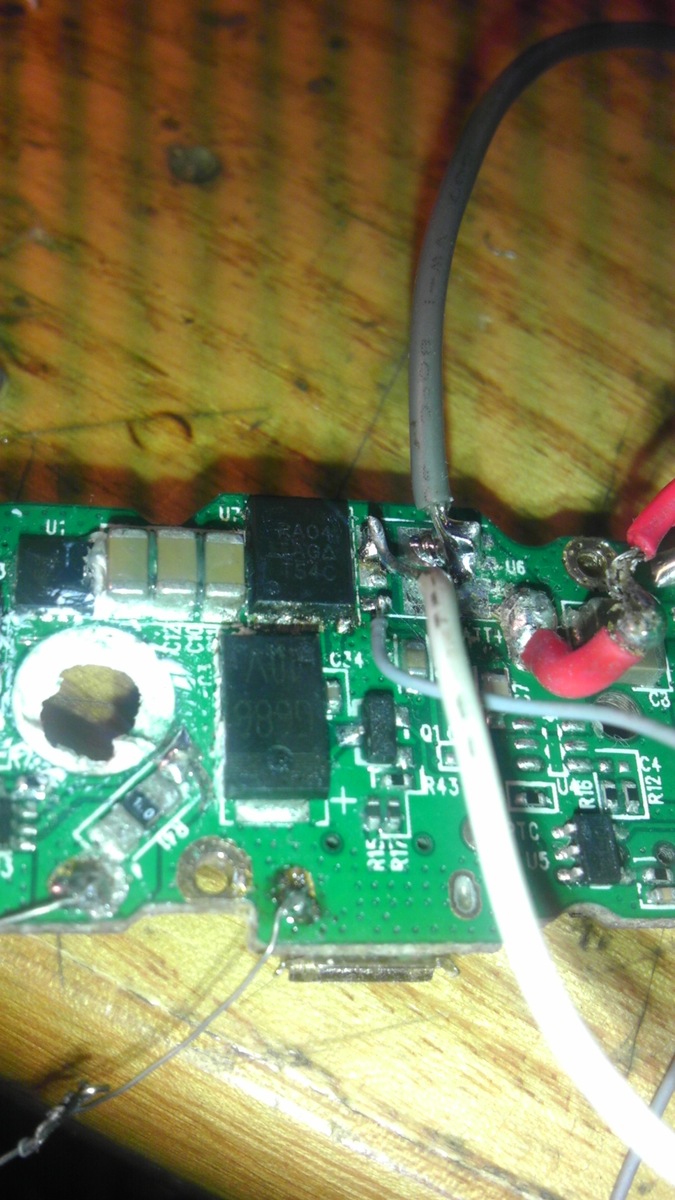

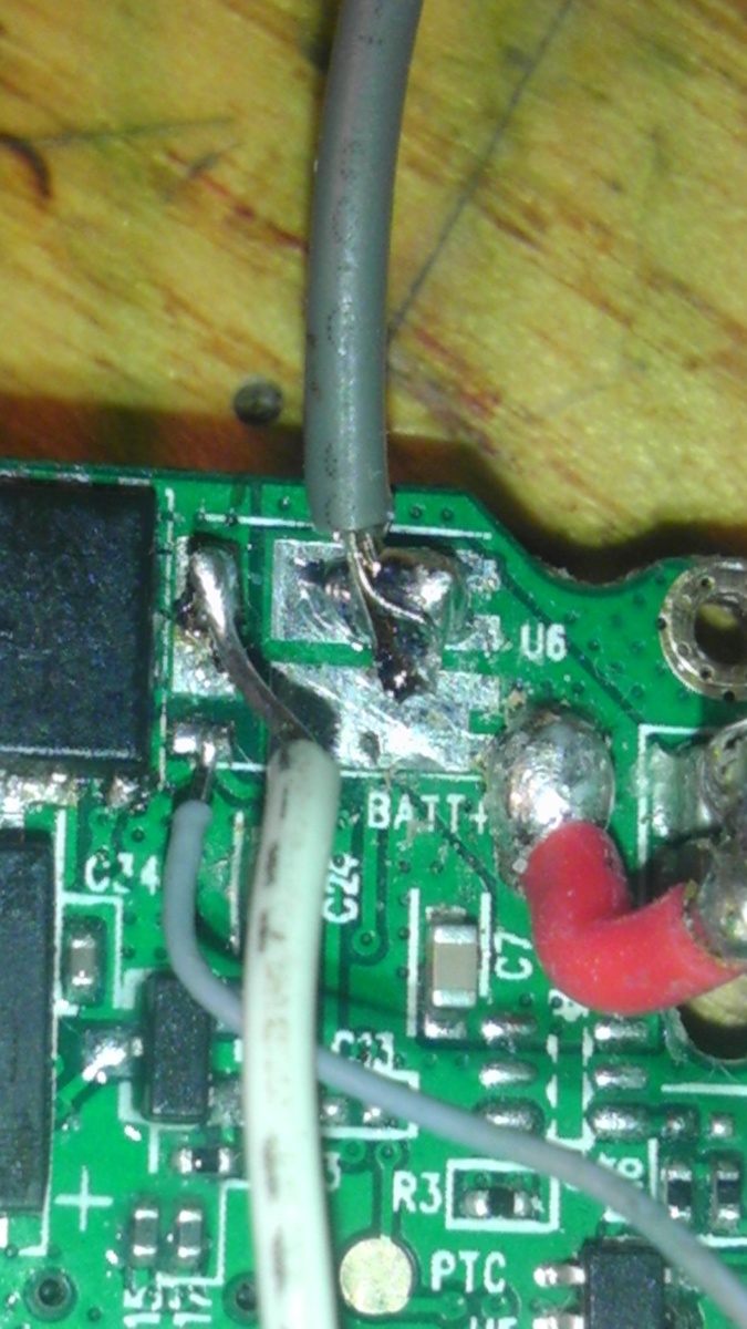

Hab noch Kabel dran um extern einen Mosfet zubetreiben,morgen kommt der SIR640 in der SO-8 Bauteilform.Das dünne grau Kabel ist das Gate.An dem dicken Roten ist der Lionen anschluss +.Hier ist auch der Drain verbunden. Wo das Weise Kabel ist ist der Soure anschluss des defekten.Das ist wiederum mit dem 2 Mosfet Drain verbunden.Der Noch intakte zweite Mosfet unten das ist der Schaltausgang Leiterbahnen gehen bis zu R8 und darüber an den Verdampfer. Der Schaltausgang des Mosfets wird noch von dem Elko darunter gestützt.Minus des Eleko an source plus geht an alle GND Flächen mit den Goldenen Punkten diese sin oben wie unten auf dem Bord verbunden daran ist der Metallische Deckel mit den Verdampfergewinde verschraubt.Danz links vom Board ist der minusanschluss des Lion und noch ein Mosfet.Ich habe die Spannungen gemessen,definitiv ist der Mittelpol des Verdampfers (-)und die Gnd Flächen mit den Goldenen Punkten (+). Beim Messen von dem 1 Mosfet den ich ja provisorisch angelötet habe,ist am Gate minus am soure +,drehe ich die Kabel rum zeigt mir das Mesgerät dann entsprechend negative Werte an. Die Geregelten Akkuträger benutzen Step down (Unter der Lionenspannung)und Step up Regler bei mir geht die Evic je nach Verdampferwiederstand bis 10 Volt. Funktionsweise der beiden Mosfet würde ich gerne verstehen so wie sie miteinander verbunden sind.
stromtuner schrieb: > Die werden nicht die Induktivität der Verdampferspule in einer > Step-up > Konfiguration verwenden??? > > StromTuner Hoffe die Bilder reichen.Hab nochmal gemessen.Eingestellt 13 Watt bei 1,27 ohm (coil,Verdampferspule)rund,stellt der Akkuträger rund 4,...Volt auf dem Display ein.Messung an U6 zwischen Gate und Source bei betätigen des Feuerknpfes rund 5,8 Volt und an dem zweiten eingelöteten Mosfet am Ausgang wo der Verdampfer ist, ungefäir die augegebene Voltzahl von 4,.... die auch am Display angezeigt wird.
