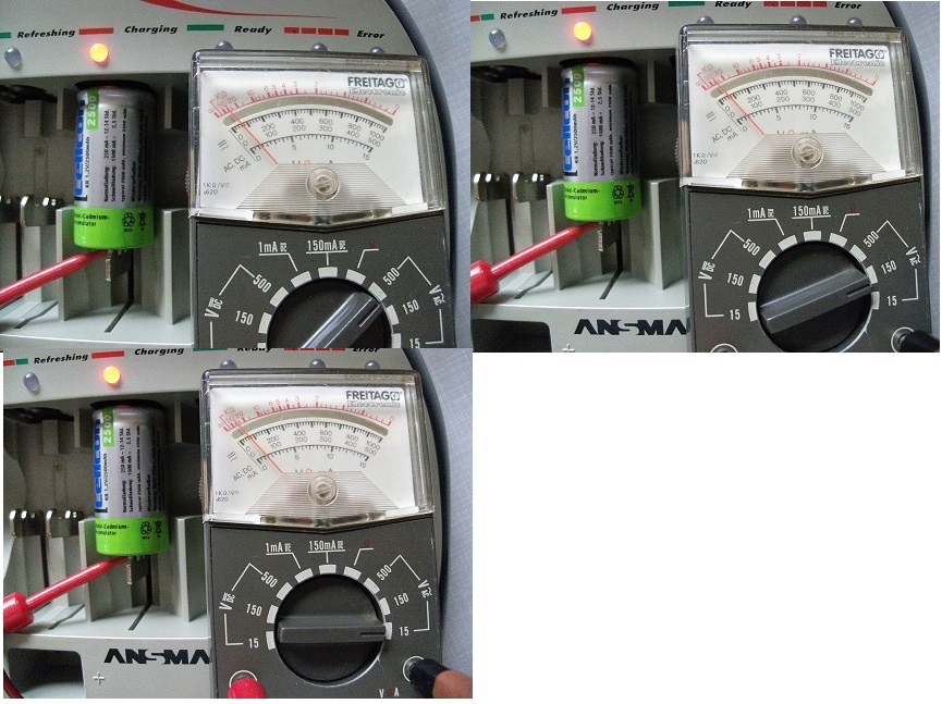

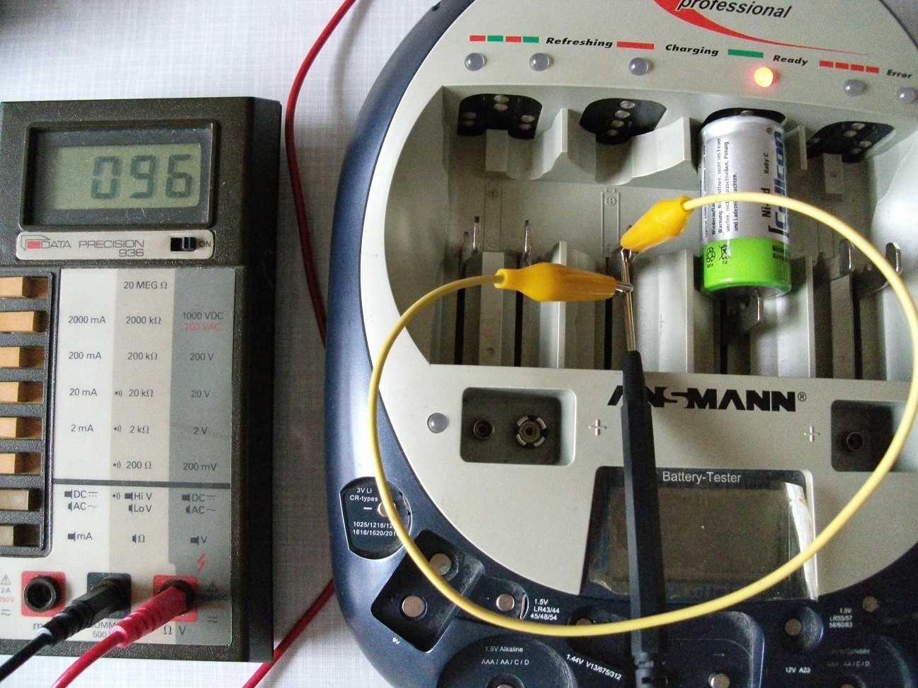

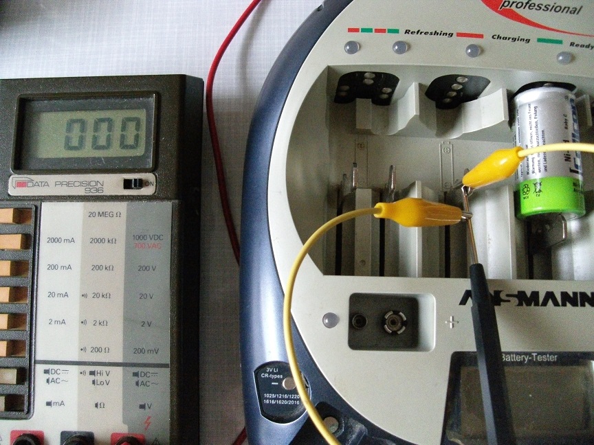

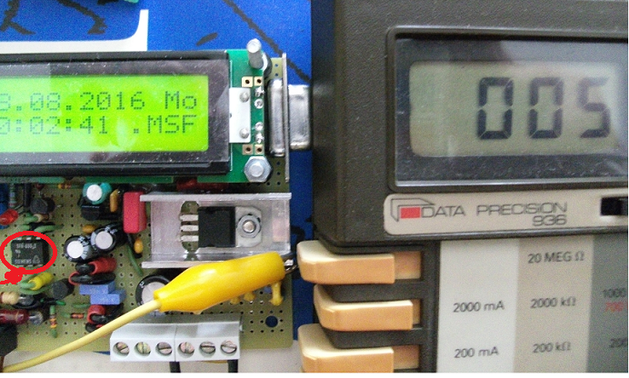

von Karl B. (gustav)
Hier noch ein paar Bilder zur Illustratiuon:
Versuchsanordnung zum Test der "Leckspannung" zwischen berührbaren
Metallteilen beliebiger Haushaltsgeräte - zum Beispiel Akkulader - und
Schutzerde. Herausfinden der Unterschiede zwischen Schaltnetzteil und
"normalem" Trafo-Netzteil.
Messbereich AC und über 200 V (Innenwiderstand 2 MOhm):
Bild 1: Zunächst ist der Akkulader vom Netz getrennt = O Volt (AC)
Bild 2: Akkulader am Netz und lädt = ca. 96 Volt (AC)
Bild 3: Selbstbauprojekt (MSF60 Dekoder - Standalone ohne STK500-Board)
an Trafonetzteil Kühlkörper auf 5V Masse gegen Schutzleiter = ca. 5V
(AC)
Wie man sieht ist noch ein SFH 600-2 Optokoppler drin, der soll den
Antennenkreis mitsamt Empfängermodul via Fernspeisung über ein separates
Netzteil abtrennen. Das Ding kann dann noch im Außenbereich betrieben
werden und evtl. mit Blitzschutz versehen werden.
Dazu noch das Schaltbild in Bild 4:
OK, das Layout sollte den Opto noch weiter räumlich abtrennen, war nur
so eine Idee, um evtl. die "statische" Spannung auf der
Antennenzuleitung etwas wegzubekommen. Wie man sieht, funktioniert's
noch in ca. 900 km vom Senderstandort entfernt. (Nach abgeschlossener
Wartungsperiode läuft MSF60 wieder ganztägig mit ca. 19 kW ERP/50 kW
Input.)
in diesem Sinne
gustav
von Andrew T. (marsufant)
Exakt um deratige sinnfreie Messungen zu lassen,
nutze die Vorgaben der IEC 60601 zum Thema des korrekten
Abschlußwiderstandes mit Tiefpaß. Stichwort ist MD-device
p. 94 Abb. 12 der aktuellen Fassung der 60601.
So, wie Du es mißt in Deinem Aufbau, ist es schlicht nicht zielführend.
Wollte gerade noch etwas dazu sagen--zu spät.
(Internetconnectionprobs...)
Es kommt natürlich auch auf den Innenwiderstand der Messgeräte an.
Es kommt im Bild jetzt ein Drehspulinstrument zum Einsatz, das einen
Innenwiderstand von 1 kOhm pro Volt hat.
Der interessante Effekt, dass in allen drei AC-Voltbereichen
(500/150/15Volt) fast derselbe Zeigerausschlag zu sehen ist.
(Klemme nochmal ein Oszi dran, ob da noch HF drauf ist.)
Also, ein Entstörkondensator von 4,7 Nanofarad dürfte IMHO nicht so eine
hohe Leckspannung wie im ersten Bild mit den Digitalvoltmetern gezeigt,
aufweisen. Der scheint nämlich den "Leckstrom" zu produzieren, da das
Ladegerät zweipolig also ohne Schutzleiteranschluss geliefert wird.
Ciao
interessanterweise finden sich ähnliche Spannungsmessungen am Ausgang
von Schaltnetzteilen, Steckernetzteilen o. ä. in anderen Foren wieder.
Alle mit dem Tenor: die "gemessene" Spannung gegen geerdete Teile ist zu
hoch.
Habe mir mal die Mühe gemacht, in Reihe zum Spannungsmesser einen
Strommesser zu schalten. Das obige Drehspulinstrument ist nicht etwa
kaputt, denn es zeigt bei Anlegen der Netzspannung ca. 230 V an.
Ganz grobe Abschätzung des zu erwartenden Stromes, der durch das
Messinstrument fließt, bei 1k pro Volt Innenwiderstand:
bezogen auf Vollausschlag: 500 V entspr. 500 kOhm entspr. 1 mA
es werden bei ca. 230 V 0,458 mA angezeigt beim Strommesser. (Liegt also
richtig.)
Der 4,7 nF Kondensator dürfte bei 50Hz ein XC von etwa 677 kOhm haben.
Damit müssten bei 230V dann 0,34 mA fließen.
Tatsächlich sind's 0,145 mA beim Anschluss des Netzteils. (Also wohl
noch ein zweiter Kondensator geschaltet, der wie ein Spannungsteiler
wirkt.)
Der (die) Kondensator(en) darf/dürfen nicht abgeklemmt werden, weil
sonst die "Sekundärseite" in der Luft hinge, und es irgenwann es zu
unkontrollierten Entladungen kommen könnte, worauf die Elektronik des NT
evtl. sauer reagierte. Das ist, soweit ich das verstanden habe, der Sinn
des Kondensators.
Persönlich finde das nicht akzeptabel, verbaue lieber ein Netzteil mit
Trafo und Schutzlage (an PE), wie ich es früher gerne gemacht habe.
(Da gibt es ja die schönen neudeutschen Wortschöpfungen SELV, PELV, FELV
und so weiter für.)
ciao
gustav
von Mark S. (voltwide)
Wie schon richtig erkannt, ist der 4,7nF-Y-Kondensator die Wurzel des
Übels.
Dieser ist primärseitig allerdings weder mit N noch mit L, sondern mit
dem gleichgerichteten Kreis verbunden, so dass hier verzerrte
100Hz-Stromspitzen übertragen werden.
Er dient ausschliesslich dazu, die HF-Aussendung des Wandlers zu deckeln
und ist von daher ein notwendiges Übel.
In der Tat hast Du dieses Problem nicht mit einem schutzgeerdeten Gerät.
Die Krux ist dass es weltweit keine Steckernetzgeräte mit Schutzkontakt
gibt - dann bleiben also nur die sog Tischnetzteile in der Art der
Notebook-AC-Adapter.
